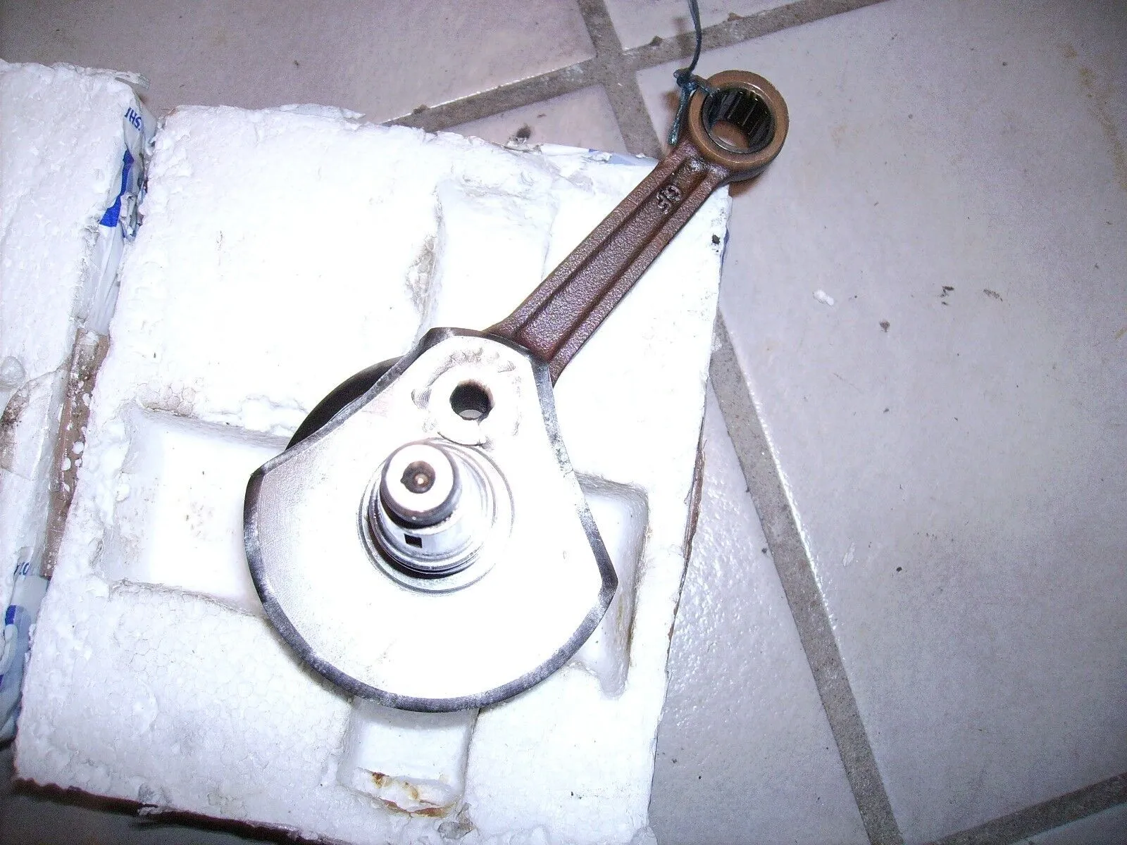

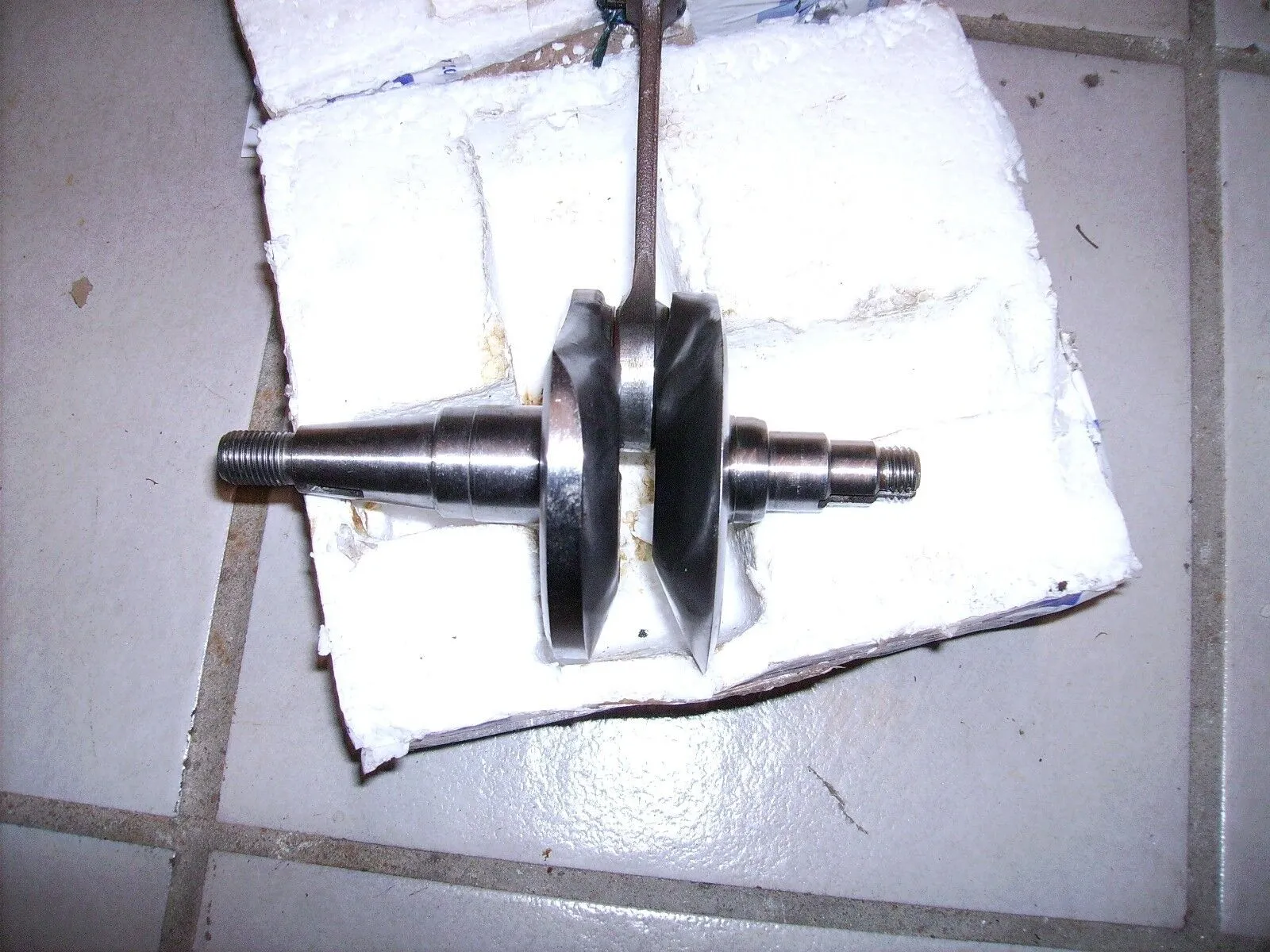

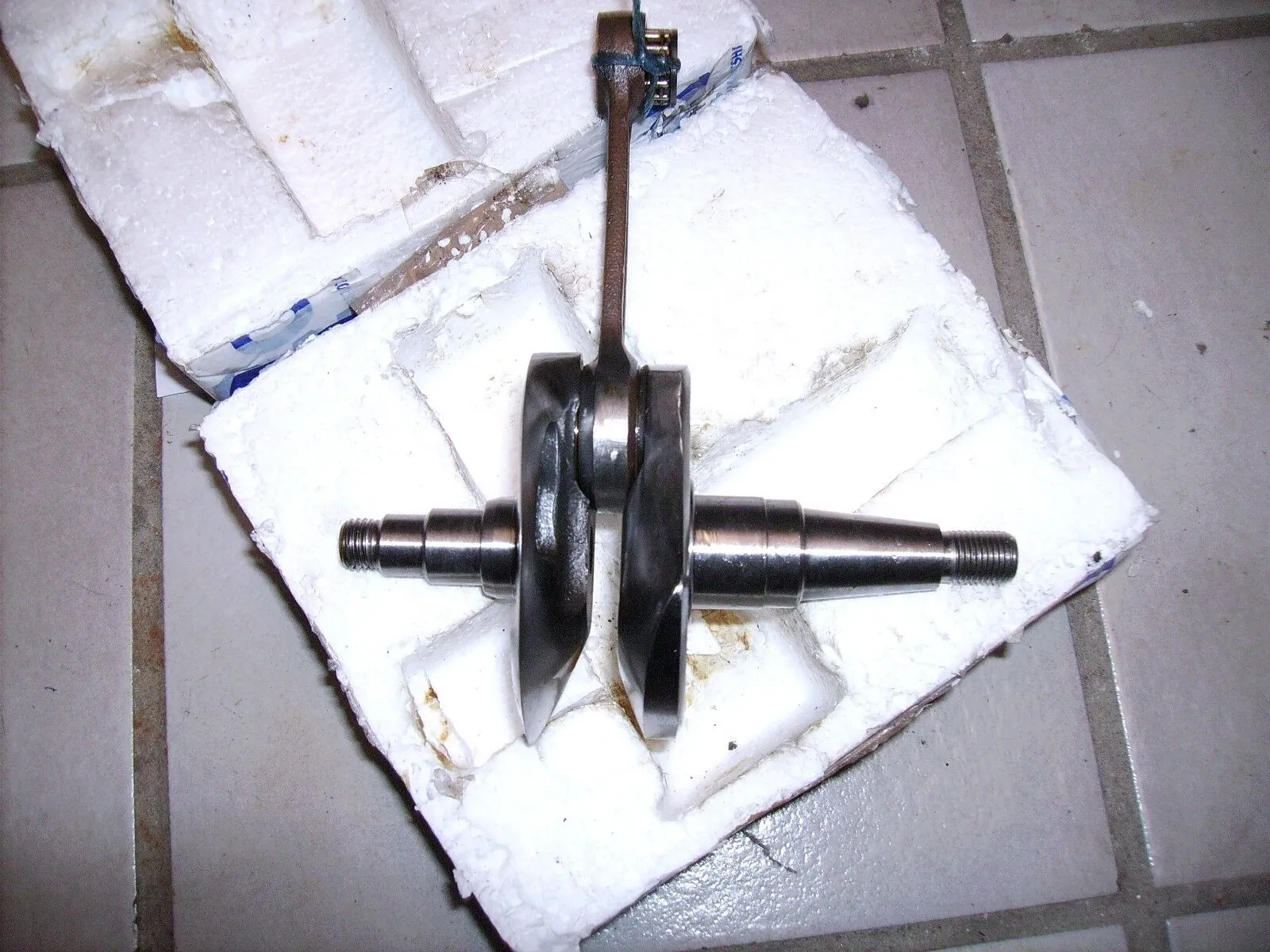

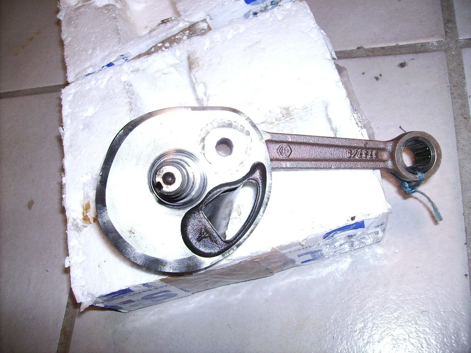

    Hier Bilder einer Kabaschoko/Flexkiller Smallframe Membranwelle. Basis war eine originale ETS Welle, Hubzapfen ist laserverschweißt:

    • September 2, 2011 at 00:15
    Das gibt doch schon was her. Danke erstmal, gerne mehr Input!
