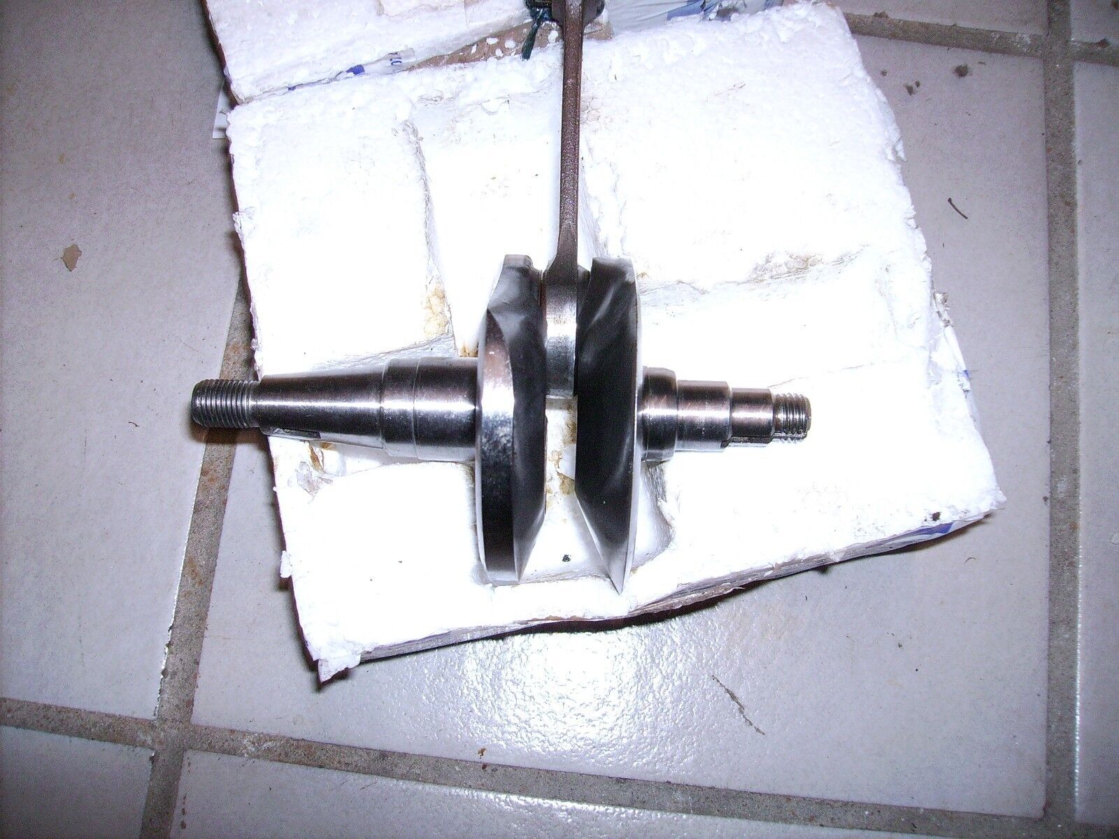

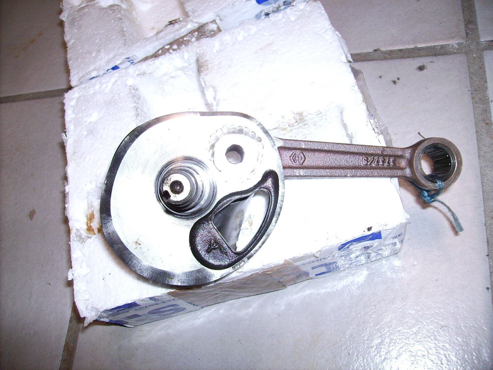

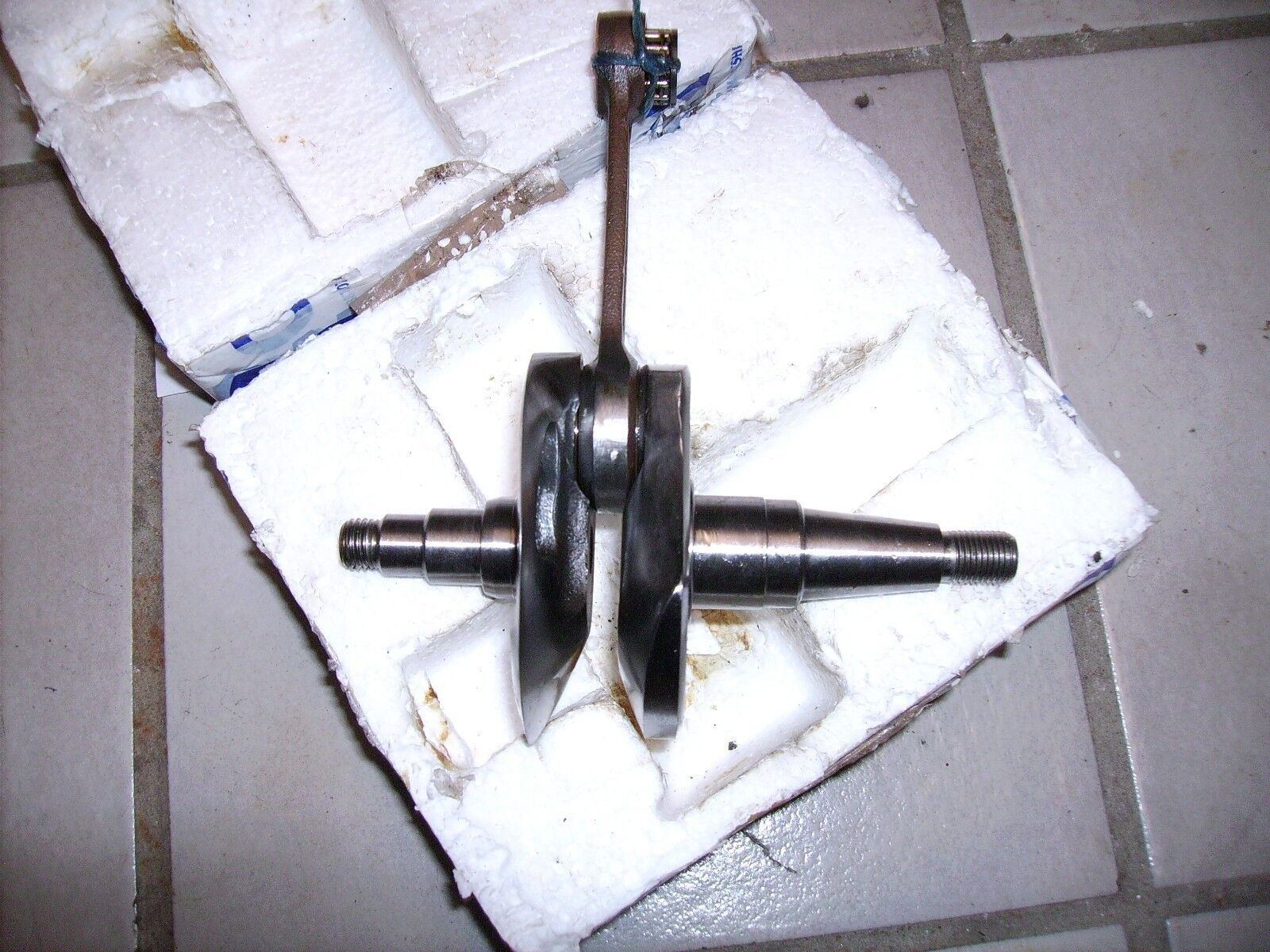

    • September 1, 2011 at 21:27
    Hier Bilder einer Kabaschoko/Flexkiller Smallframe Membranwelle. Basis war eine originale ETS Welle, Hubzapfen ist laserverschweißt:

    Das gibt doch schon was her. Danke erstmal, gerne mehr Input!
