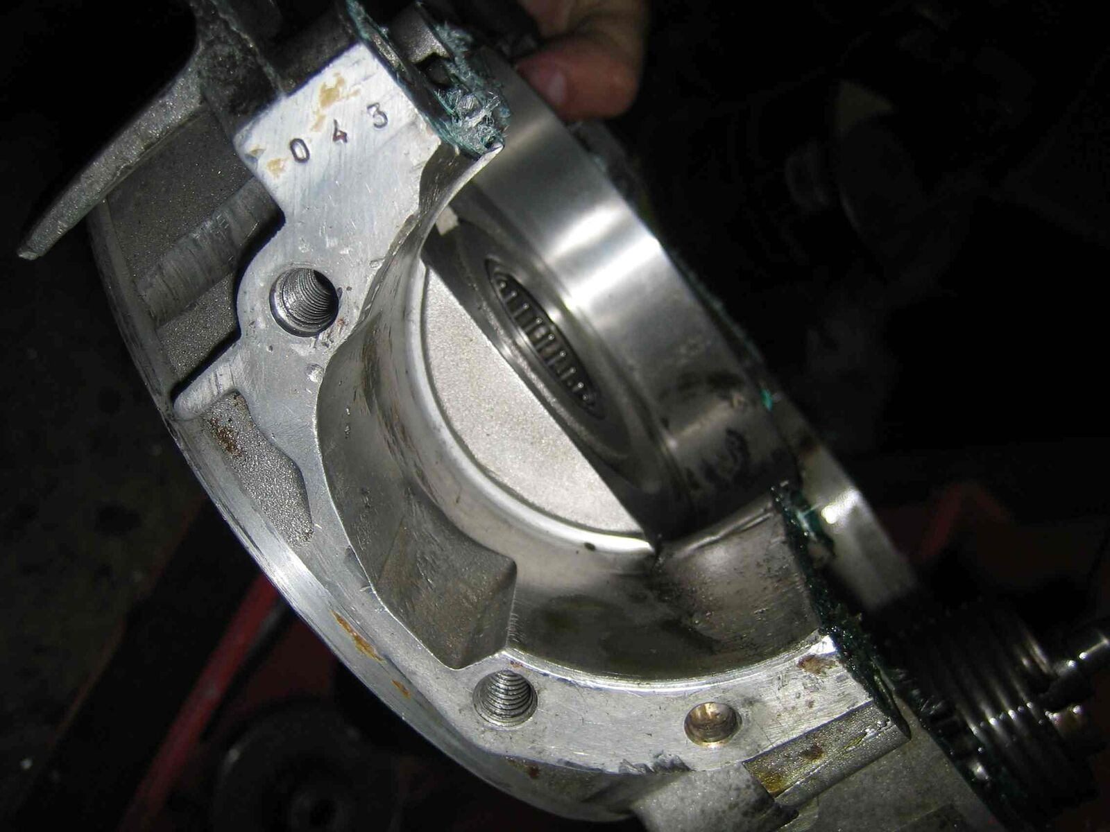

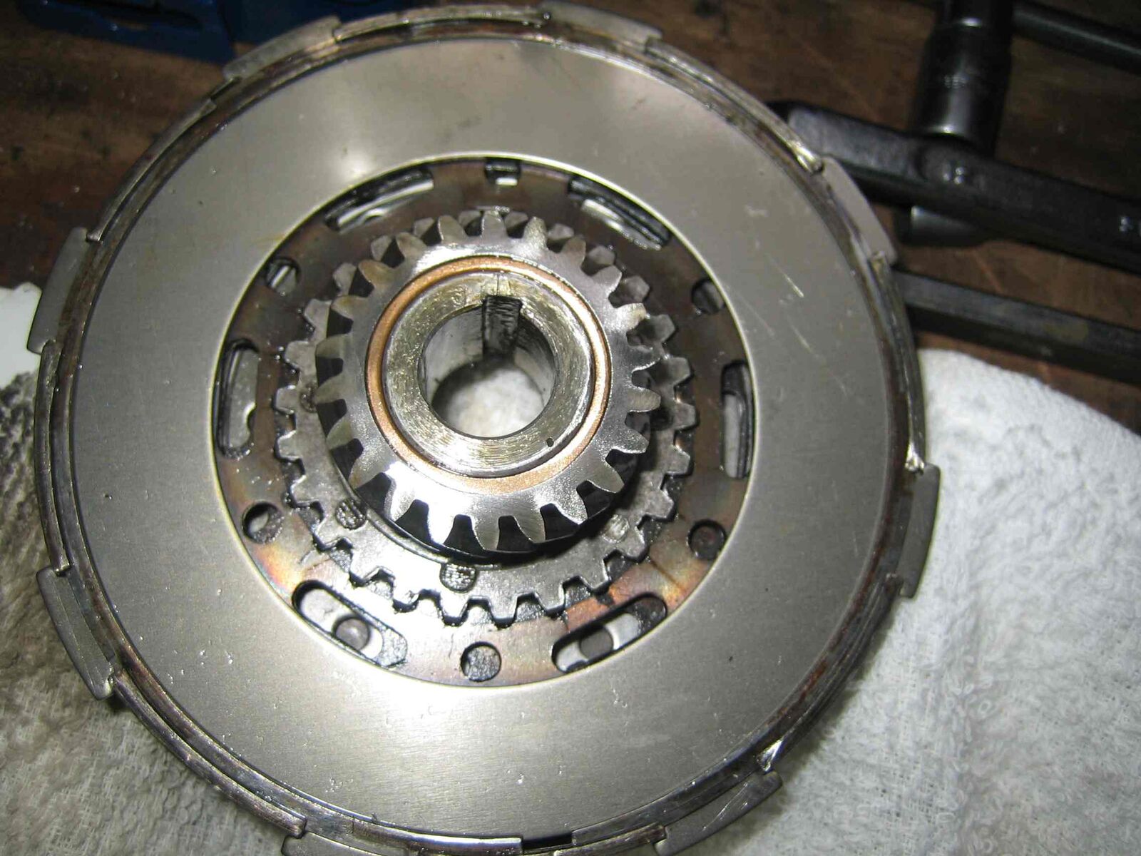

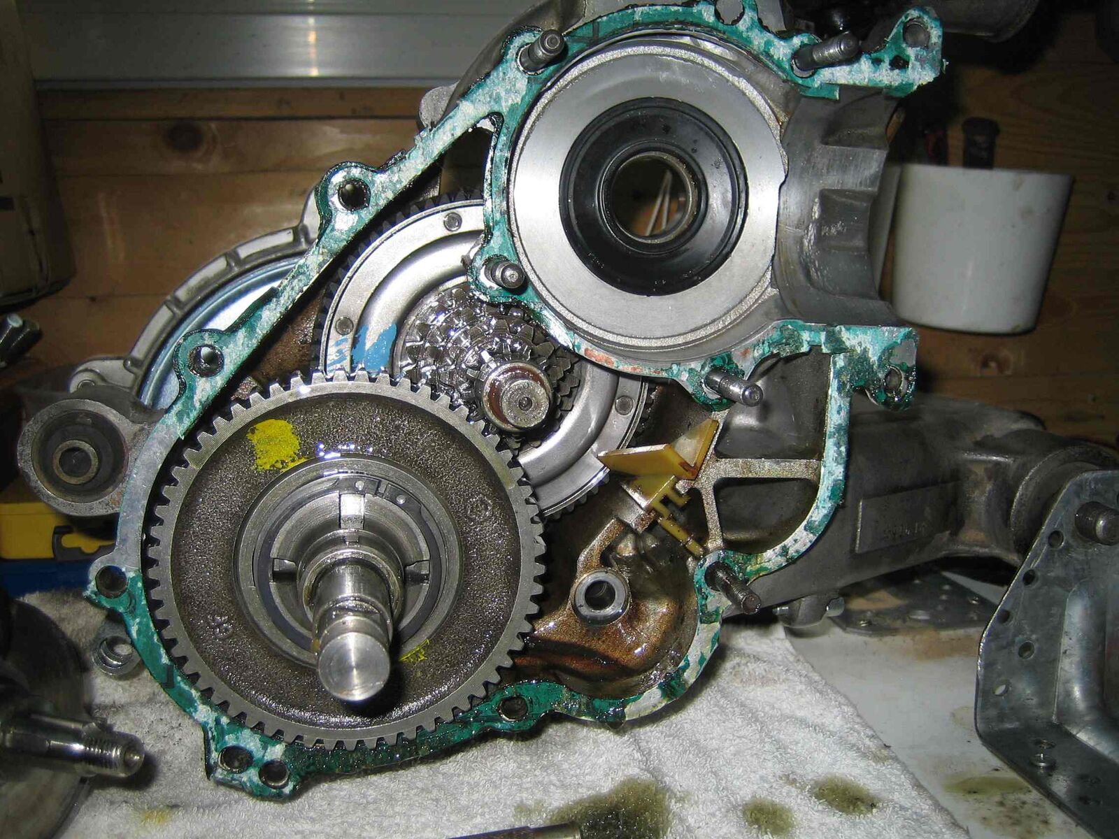

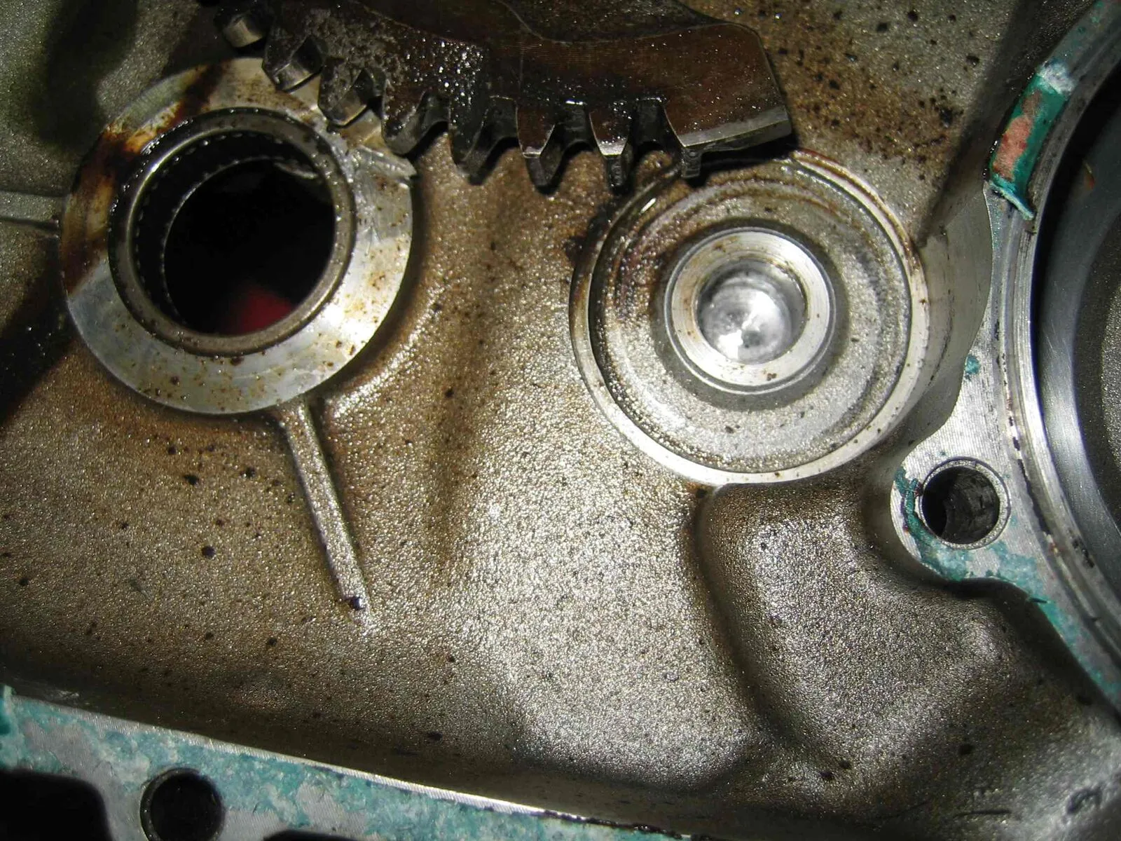

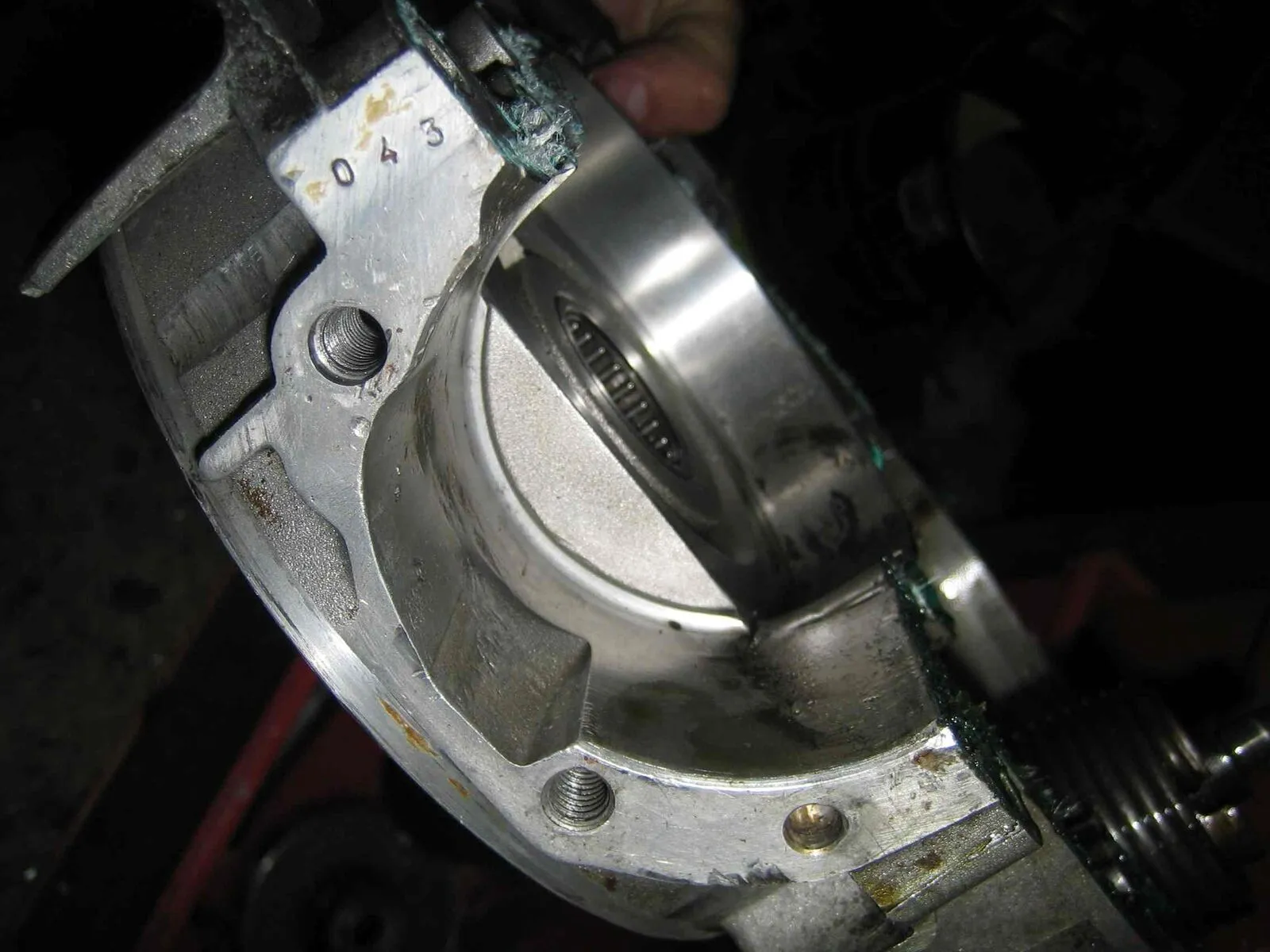

    motor: habe mir einen bearbeitet gekauft der so beschrieben wurde: "Motor am Drehschieber gefräst (24er ist leicht ovalisiert & passend gemacht) & hat Malossikanäle !
    Zudem ist ne 22/68er Cosagetriebe verbaut ?! Also PX alt 200er mit 68er Vorgelege & 22er Kulu PX alt groß !"

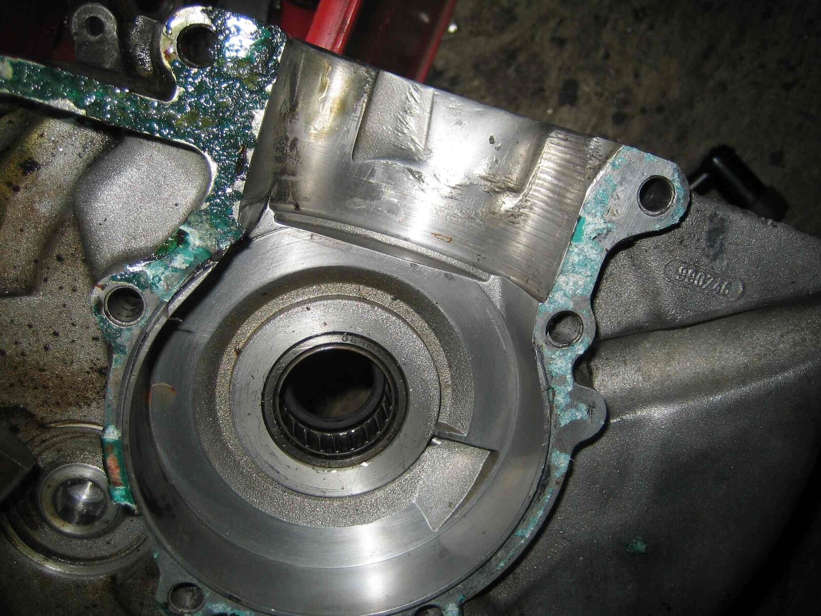

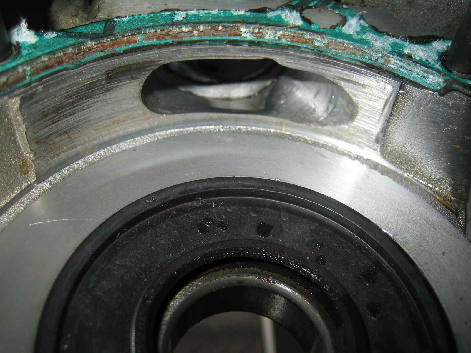

    Für mich als Anfänger, sieht aber der einlass ein wenig komisch aus. In den ganzen Tuning- FAQ sehen die nämlich etwas Formschöner aus...

    • September 5, 2011 at 14:34

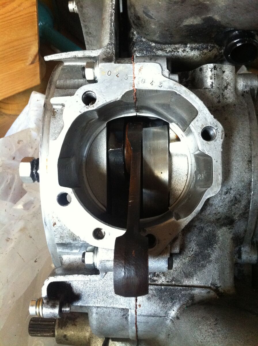

    was meinen die andren zum drehschieber? sah für mich fahrbar aus.trotz zb kleinem abrutscher zur seite

    Mit was für einem Gaser soll das Ganze denn gefahren werden und soll das jetzt Membran werden oder Drehschieber bleiben?

    Für mich ist der Drehschieber grenzwertig. Dichtigkeitsprüfung würd ich auf jeden Fall machen.

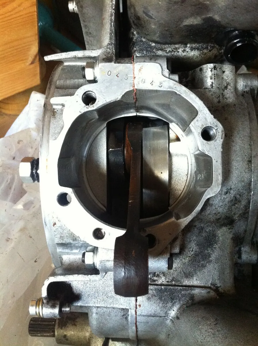

    durch den ASS öl laufen lassen un schaun obs abläuft oder wie mach ich das am dümmsten ? danach wär halt wieder spalten angesagt. jetzt isser eben grade gut zusammen.
    edith hängt ein bild ran wie er grade neben mir liegt. grade gelesen... wd40 geällt mir besser als öl :-3

    Und Drehschieber dicht? Selbst der Ausrutscher ist noch an der 1mm Grenze. Warum das ganze Rund gefräst ist, ist eher rätselhaft, eckig wärs besser. Wenn du ihn spalten solltest, dann mach ihn noch eckig oder bring ihn mir...

    werd ihn morgen in die garage schleppen und mal mit wd40 fluten.beim rutscher mach ich mir auch keine sorgen. wenn dann sinds die riefen die nich mehr 100%dicht sind. wieso er was getan hat weiß ich auch nich.
    da ich sicherlich kein perfektionist bin, gell lukk :-2 , werd ich wenns minimal undicht ist mal den malle draufsetzen und versuchen ihn zum laufen zu bringen. umrüsten und nachfräsen kann man immernoch wenns nich gescheit läuft.

    • September 5, 2011 at 19:33
    der drehschieber passt noch
    Zitat pkracer:
