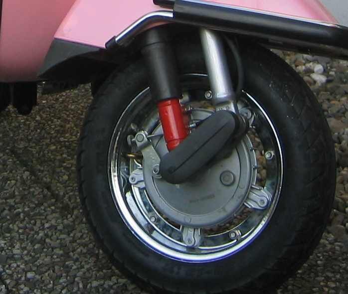

    • September 14, 2011 at 07:44
    Fang mal an damit, schau die Felge an, alle Muttern auf einer Seite? Dann ist die Felge falsch herum montiert. :+2

    • September 14, 2011 at 13:53
    Felge ist def. falsch montiert, ich hab mich damals bei der probefahrt auch gewundert und mich gefragt ob das normal is :D
