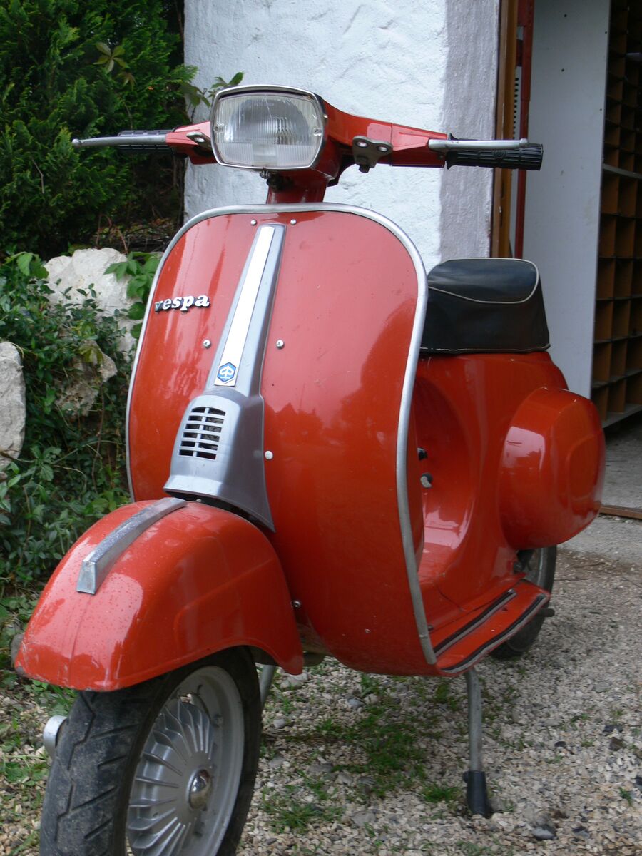

  • Mahlzeit , hab nen Handschuhfach für ne V50 beim Kauf meines Winterprojekts (v50 Bj 81) dazubekommen ....
    Nun zur meiner Frage : Wie wird dieser Handschuhfachkasten im Beinschild befestigt ?
    Die Vespa hatte noch nie eins montiert gehabt , daher sind auch keine löcher oder dergleichen vorhanden...
    Bilder kommen noch ...
    hat jemand Bilder von ner V50 mit Handschuhfach ? Das Web hat nicht viele Bilder ausgespuckt...

  • Ich würde mal vermuten das ein Blick ins Innere des Faches schon zeigt wo Löcher für Schrauben sind. Diese aufs Beinschild übertragen zeigen dir dann wo du Bohren mußt, wenn du das willst. Ich bevorzuge das Körbchen.
  • Ich hab auch son Fach, allerdings noch nicht montiert
    Du kannst entweder 4 Löcher durchs Beinschild jagen ODER das ganze mithilfe der Löcher fürs Ersatzrad befestigen. Bei meinem Fach warn 2 Halter dafür dabei (war Originalverpackt). Der einzige Haken ist der, dass du ein 3. Loch in den Holm jagen musst um dort ein Gewinde reinzuschneiden.
  • Also auf den Rahmen nehme ich keine Rücksicht , wird eh gelackt usw . und mit Gewinde schneiden kenne ich mich aus . Dachte da sind von innen Haltelaschen angeschweißt oder dergleichen....
  • Nope. Aber wenn ich du wäre, würde ich die Variante mit den Schrauben im Holm bevorzugen...
    Vill. findest du auch ne Möglichkeit nur mit den 2 Löchern die schon drin sind auszukommen. Wäre sehr angetan wenn du da was tüftelst und deine Ergebnisse mit mir teilst :D weil ich nämlich auch net scharf bin ein Loch reinzujagen.
