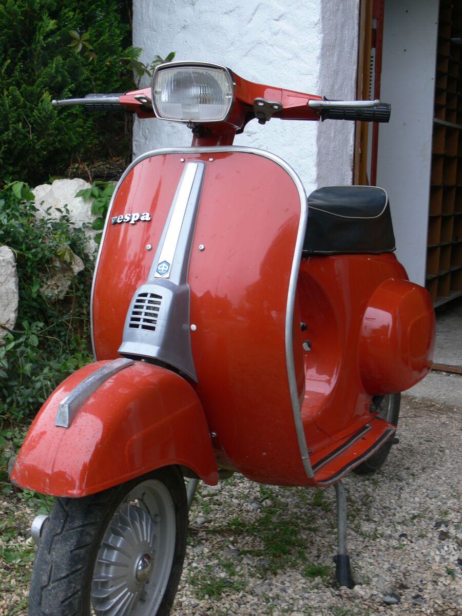

    Mahlzeit , hab nen Handschuhfach für ne V50 beim Kauf meines Winterprojekts (v50 Bj 81) dazubekommen ....
    Nun zur meiner Frage : Wie wird dieser Handschuhfachkasten im Beinschild befestigt ?
    Die Vespa hatte noch nie eins montiert gehabt , daher sind auch keine löcher oder dergleichen vorhanden...
    Bilder kommen noch ...
    hat jemand Bilder von ner V50 mit Handschuhfach ? Das Web hat nicht viele Bilder ausgespuckt...

    hansolo hat eine:
    [Blockierte Grafik: http://cdn.vespaonline.de/wcf/images/pho…40-dab1cac0.jpg]
    und vespafabi hat auch eine:

    Wie wird denn jetzt das Handschuhfach befestigt ? Haste mal Bilder ?

    ne, denn ich heiß juny und nicht olo oder fabi :-3
    aber wenn du den link, den ich dir geschickt hab, mal gelesen hättest, hättest du folgendes gefunden (auf der ersten Seite)
    Zitat von vespafabi
    jap, das gepäckfach finde ich auch klasse
    wenn man nur nicht ins beinschild bohren müsste hätte ich das ding an jeder reuse
    diese aussage, in kombination mit diesem bild (das auch im selben link zu sehen ist, übrigens auch schon auf der ersten seite)
    läßt mal schwer vermuten, daß man schrauben muß.
    ansonsten könnte auch ne pn mit dem link dieses threads und der bitte, hier mal reinzuschauen, weiterhelfen (beide user könnt man ja durchaus als "aktiv" hier betrachten :whistling:)

    Ich würde mal vermuten das ein Blick ins Innere des Faches schon zeigt wo Löcher für Schrauben sind. Diese aufs Beinschild übertragen zeigen dir dann wo du Bohren mußt, wenn du das willst. Ich bevorzuge das Körbchen.

    Ich hab auch son Fach, allerdings noch nicht montiert
    Du kannst entweder 4 Löcher durchs Beinschild jagen ODER das ganze mithilfe der Löcher fürs Ersatzrad befestigen. Bei meinem Fach warn 2 Halter dafür dabei (war Originalverpackt). Der einzige Haken ist der, dass du ein 3. Loch in den Holm jagen musst um dort ein Gewinde reinzuschneiden.

    Also auf den Rahmen nehme ich keine Rücksicht , wird eh gelackt usw . und mit Gewinde schneiden kenne ich mich aus . Dachte da sind von innen Haltelaschen angeschweißt oder dergleichen....

    Nope. Aber wenn ich du wäre, würde ich die Variante mit den Schrauben im Holm bevorzugen...
    Vill. findest du auch ne Möglichkeit nur mit den 2 Löchern die schon drin sind auszukommen. Wäre sehr angetan wenn du da was tüftelst und deine Ergebnisse mit mir teilst :D weil ich nämlich auch net scharf bin ein Loch reinzujagen.
