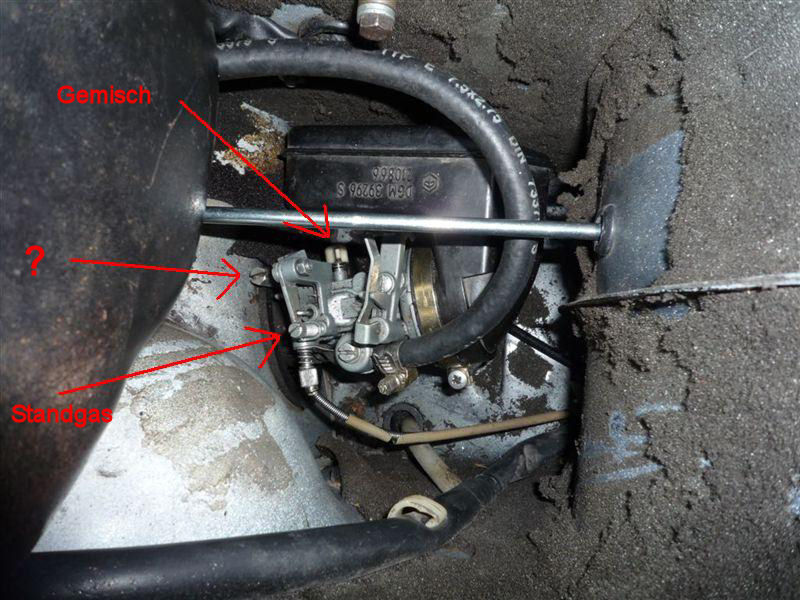

    Hallo, brauche dringend Hilfe, habe mir 300 km von meinem Wohnort eine PK50 Bj. 93 gekauft, nach ca 200km läuft jetzt massig Benzin aus, sa ich noch keine Erfahrung mit diesem Modell habe, benötige ich eure Hilfe zwecks Anleitung. So wie ich es bis jetzt ersehen konnte, läuft es rechts aus dem dicken Rohr hinter dem Kickstarterkasten, der schwarze. Welches Werkzeug benötige ich, kann es eine Dichtung sein oder der Beinzinschlauch, Vergaser? wo befinden sich die genannten Dinge, habe keinen Link zu einem Handbuch für Schaltgeriebe gefunden. Danke, bitte um schnelle Antworten, da ich dringend wieder zurück muss.

    sitzbank hoch, vergaserraum und gucken ob der schlauch, der untem am tank befestigt ist (sein sollte) noch auf dem vergaser steckt

    Nimm das graue Plastikfach vor dem Tank aus dem Rahmen, dann siehst du den Vergaser:
    Der Benzinschlauch sitzt am Vergaser auf einem Anschlussnippel (auf dem oberen Bild etwa zwischen B und C) und verläuft von dort unter den Tank. Jetzt müsstest du selbst schauen, wo das Benzin austritt.

    Danke für die schnelle Hilfe, es war tatsächlich der Benzinschlau, der sich vom Vergaser gelöst hatte. Da er von Werk nur diese Klammer als Befestigung hat, habe ich wie in der Abbildung zu sehen an eine Schlauchklemme gedacht, aber bei mir zieht sie sich nicht gleichmässig rund zusammen, sondern oval, sodass dann immer noch Benzin austritt. Abgesehen davon habe ich erhebliche Schwierigkeiten die Schraube festzuziehen, da man sehr schwer drankommt und keinen Gegendruck beim Festziehen erzeugen kann. Was haltet ihr von Kabelbindern? Ich habe Angst, dass sich der Schlauch auf meiner 300 km Tour erneut löst und das Benzin auf den Reifen läuft und ich ausrutsche!!!! Gruss, Fisterra, und ja es ist Schaltgetriebe, Gibt es einen Link zu einem ausführlichem Handbuch?

    achte auch mal darauf, ob der Schlauch nicht evtl. zu kurz ist und sich vielleicht deshalb beim
    starken Einfedern löst(beim Einfedern wandert der Vergaser nach unten)
    Unabhängig davon würde ich einen neuen Schlauch einbauen, der dann in Verbindung mit
    der originalen Klammer auch wieder vernünftig stramm sitzt und hält.
