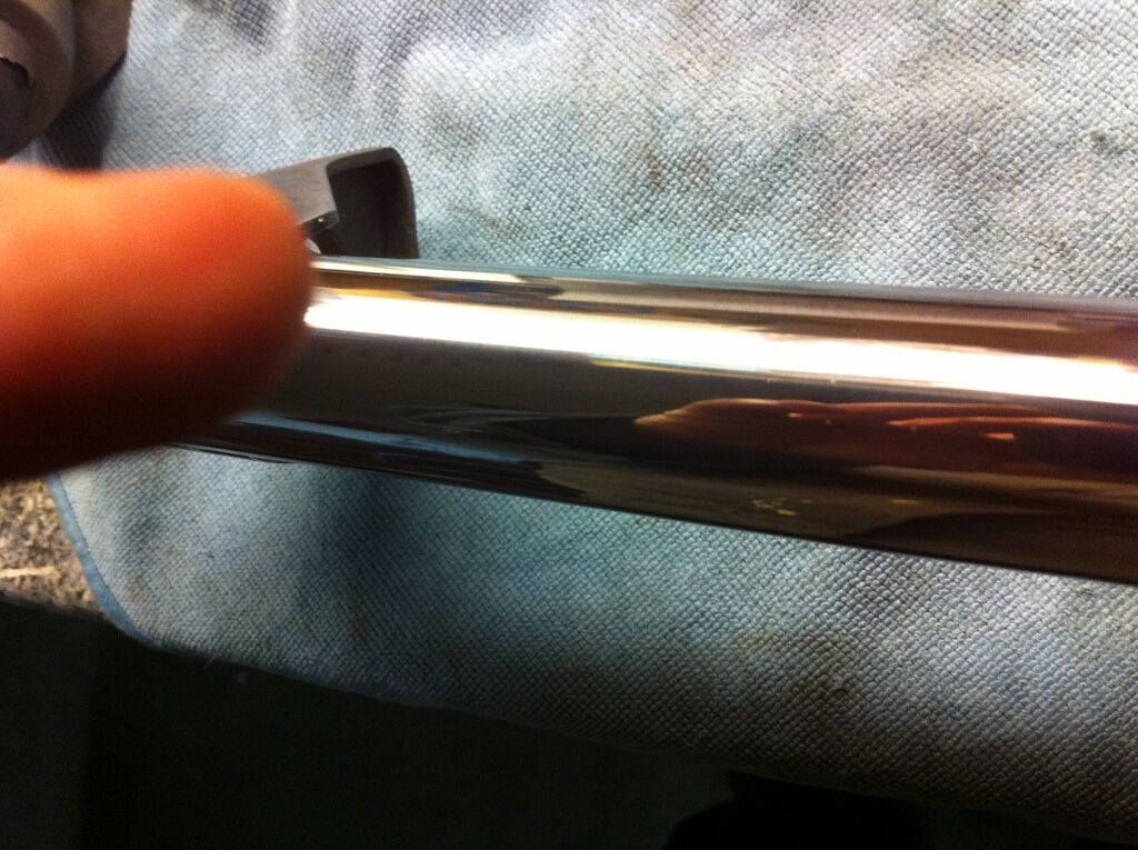

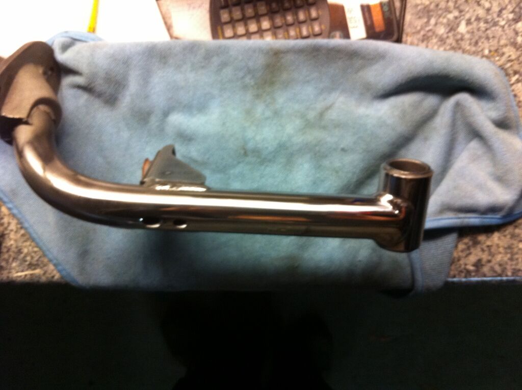

    Gestern mal ne Profi Poliermaschine besorgt und gewienert... Bin ja mal froh das ich das Teil früher nicht hatte!
    Jedenfalls: Gabel soll ja auch zum Chrome, damit das bezahlbar ist selber polieren...
    Nach dem Sandstrahlen erstmal die "orig. Schweißspritzer" beseitigen.
    kleine macken mit der Feile schlichten und mit Schleifpapier in ne Richtung bringen (soll ja net eckig werden)
    Die kleinen Poren noch etwas beifeilen schliefen... Feilen grob, mittel, fein, schlüsselfeile... dann 80er, 150er 320er 600er und 1200er papier fein schleifen.
    und dann ca. ne Std. in die Poliermaschine halten...
    Arbeit hat sich gelohnt! macht bling bling 8)
    Denke der chromer wird ein leichtes Spiel mit der Gabel haben und Ihr dauerhaften Glanz verleihen. Gepackt ist sie schon und ich hoffe das ich sie dieses Jahr noch wieder bekomm.
