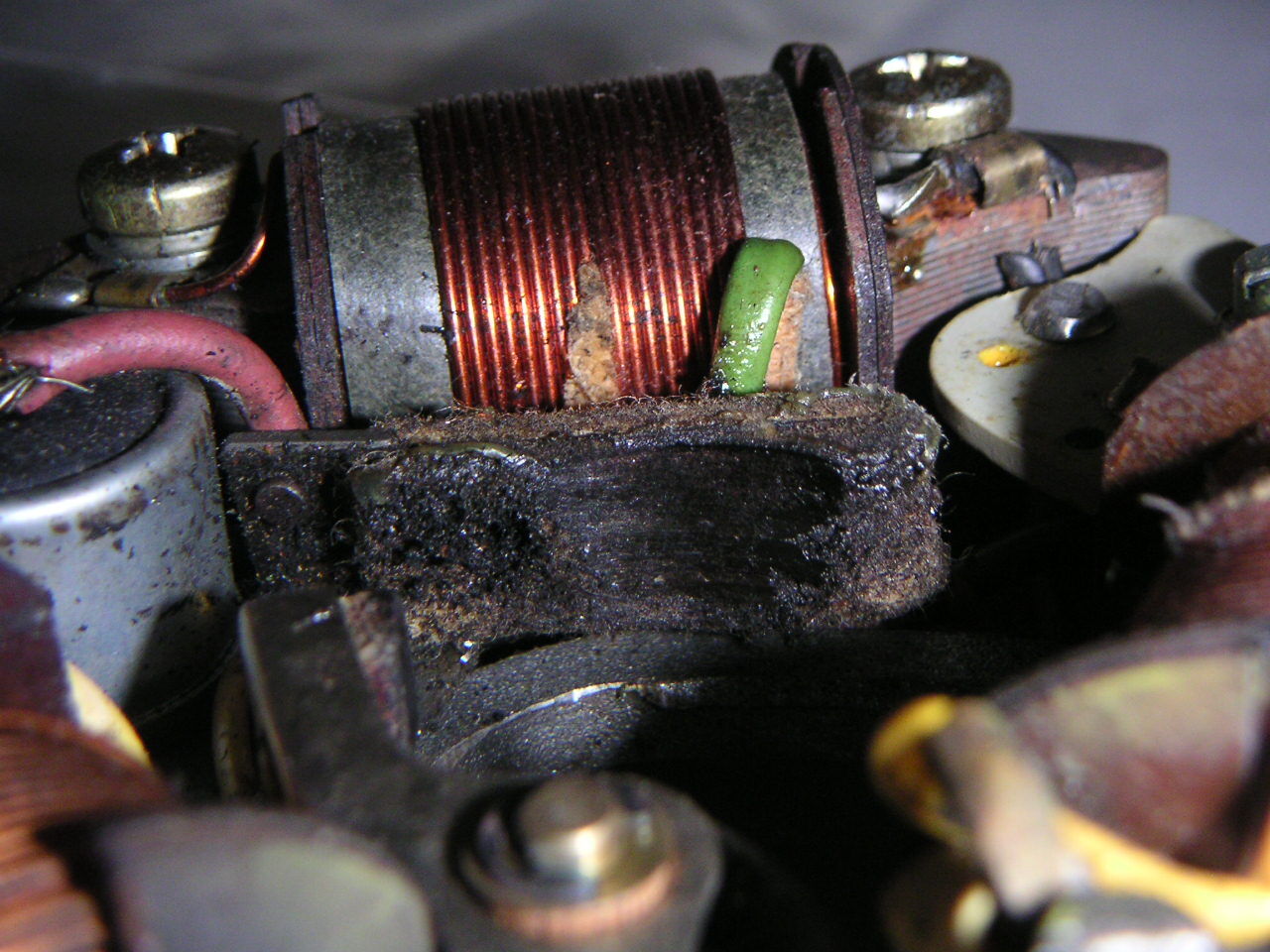

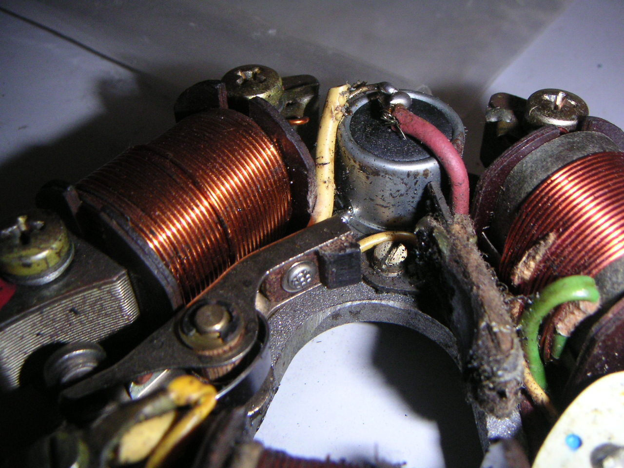

sieht so aus
Die beiden Filzteile die jetzt schwarz sind hatte ich mit etwas Mehrzweckfett bestrichen.
Lief erst 250 km super, dann fingen die Probleme an
Kann man da anhand der Bilder was drüber sagen? -

würd mir weniger gedanken über den unterbrecher machen als den über die (mieserable) kabelverbindung zum kondensator
ja, hast recht.
sieht tatsächlich überl aus -
neue ZGP drin und jetzt funktioniert wieder alles.
Bei der alten ZGP werd ich dann mal den Kondensator neu verlöten
