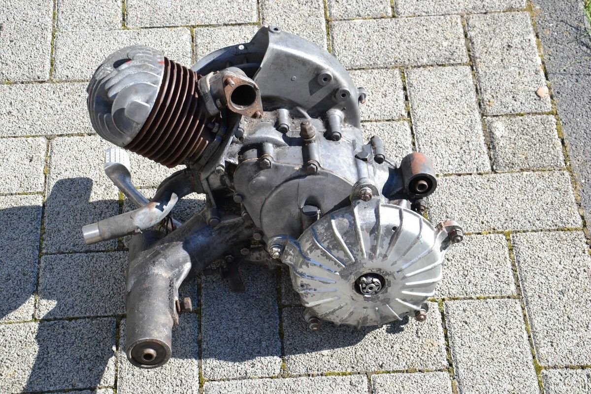

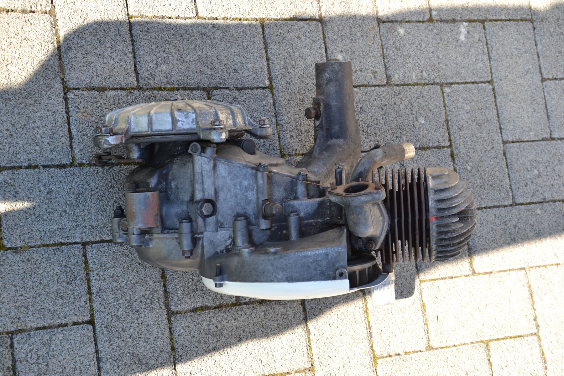

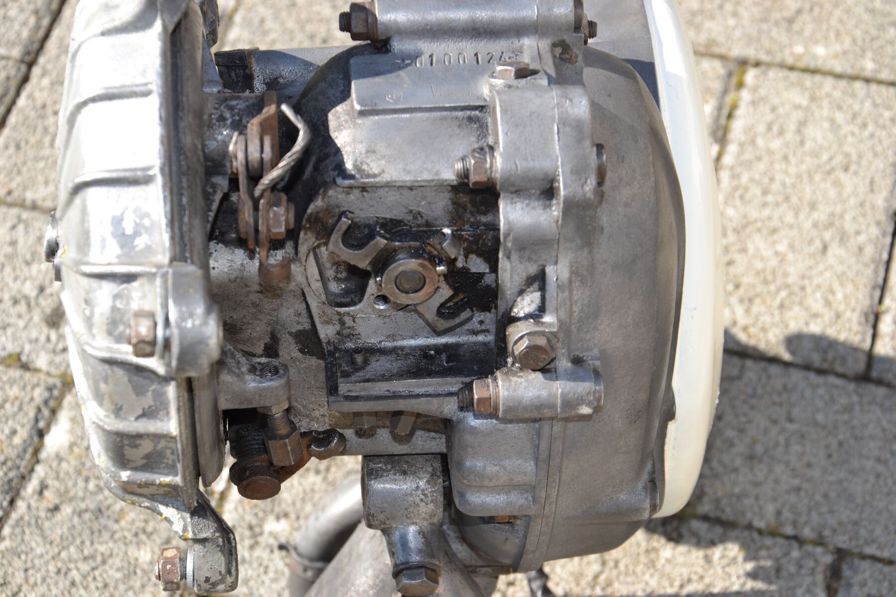

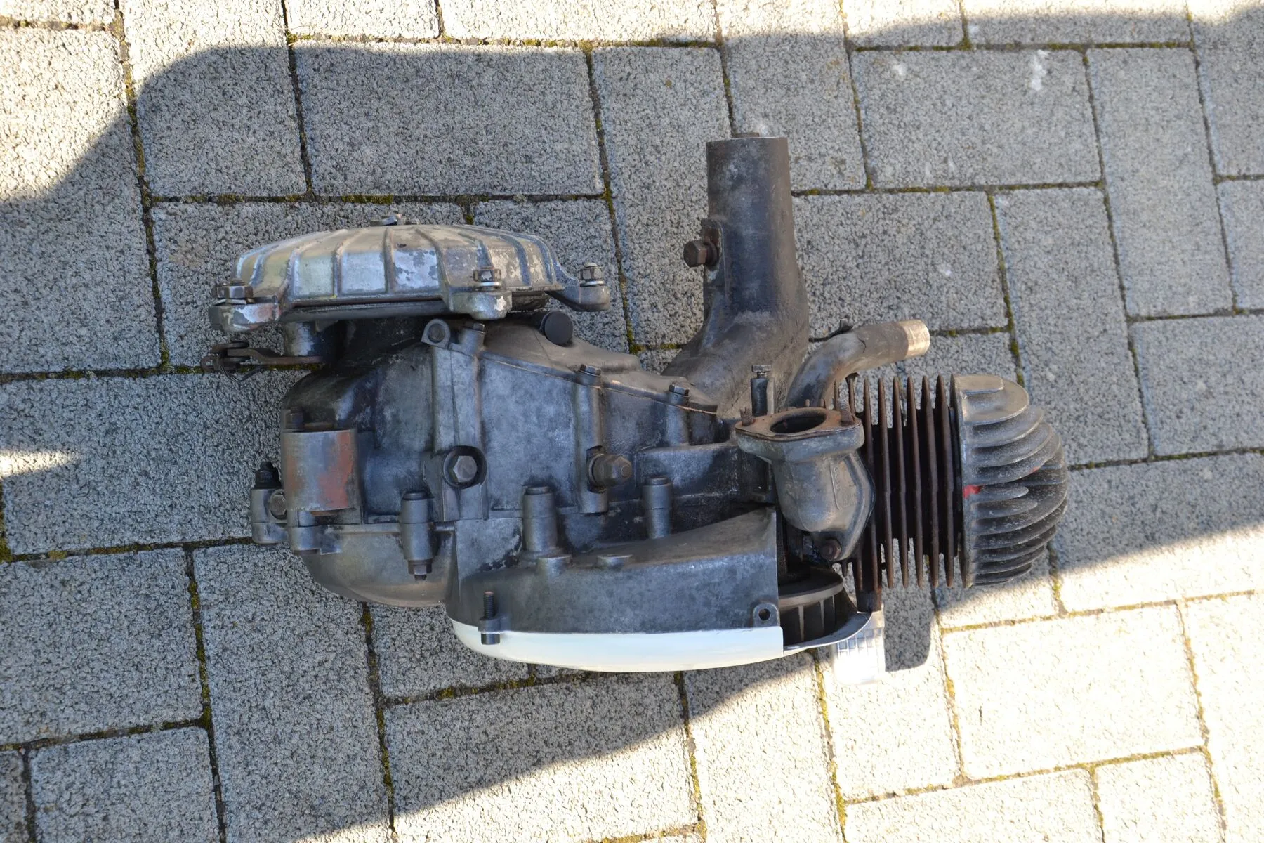

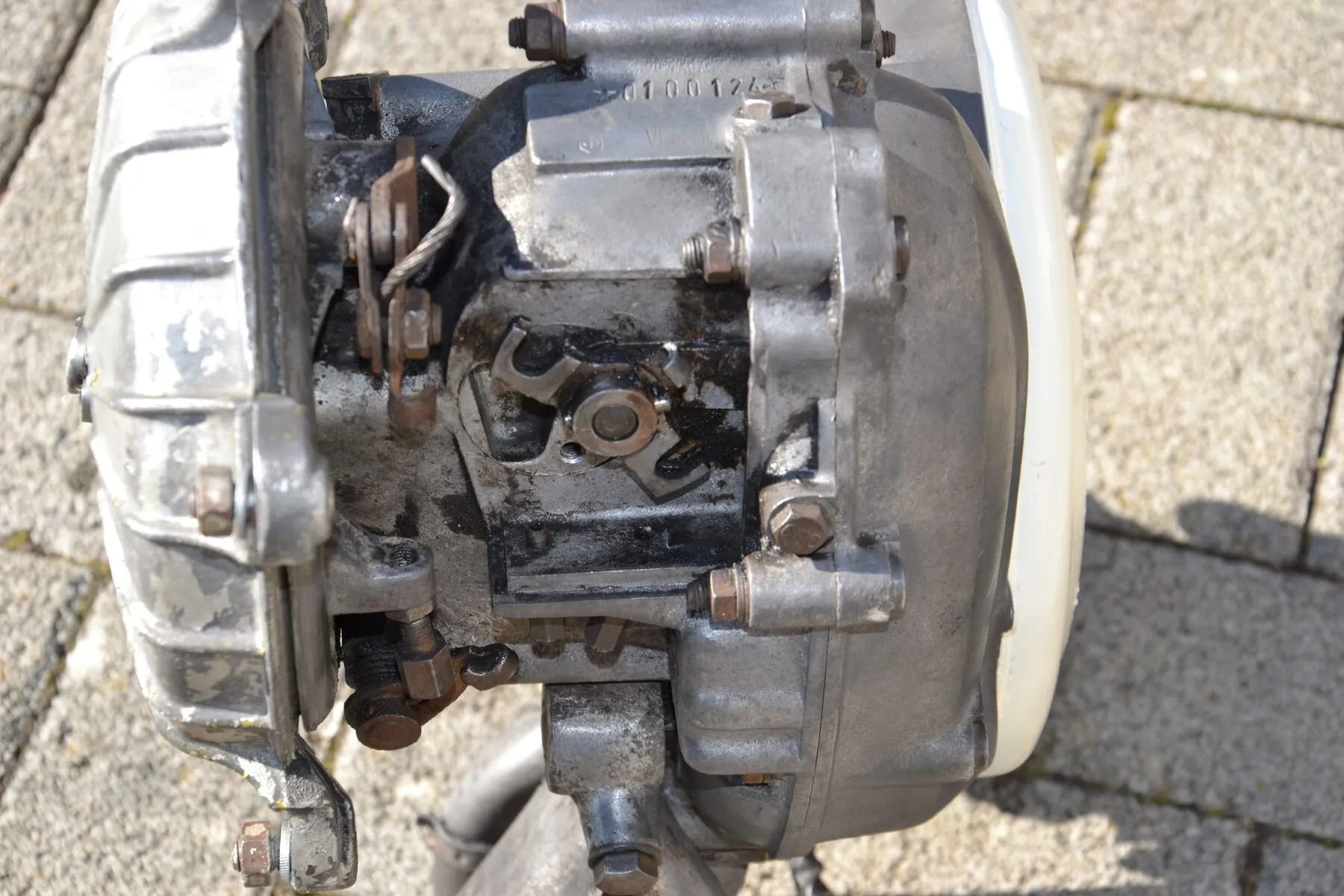

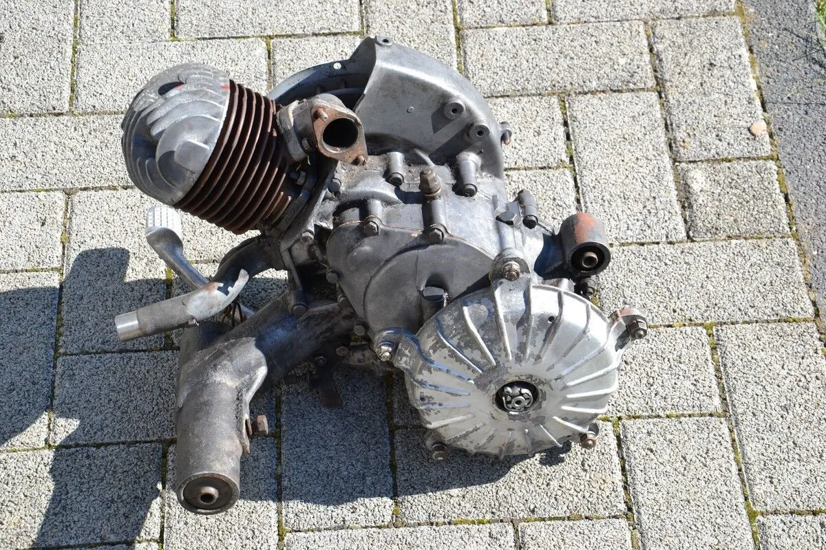

    Guten Tag :)
    Ich habe gestern einen Motor von einem Opa aus meinem Dorf geschenkt bekommen(Scheunenfund), leider weis weder noch Ich, um welchen Motor es sich hier handelt.
    Ich habe ihn gestern gereinigt und ordentlich gesäubert(Lima Verkleidung lackiert).
    Auf dem Motor ist eingestanzt : x0100124x - VMA2M

    Lt. scooterhelp Motor einer 125er Primavera. Klick mich

    das ist kein PV motor, sondern ein stinknormaler 50er motor

    Ich hatte den Zylinder runter. Das ist zu 1000% kein 50ccm Motor.
    Der Schaut gleich aus wie der hier :

    dann wird wohl ein andere kurzhub zylidner verbaut sein, jedenfalls handelt es sich nicht um einen langhubmotor, sprich PV

    Kann mir keiner sagen, welcher Motor das genau ist?
    Das Lüfterrad usw sehen gleich aus wie beim PV ET3 Motor von Ebay. Der Rest sieht auch 1 zu 1 gleich aus.. :(

    Entgegen anderer Expertenmeinungen ist da sehr wohl ein 125er Zylinder montiert, wie es sich für einen Primavera Motor gehört. Die genannte Preiseinschätzung kommt auch hin.

    Seit wann hat ein 125er Motor kurze Stehbolzen??!
    • October 2, 2011 at 20:59
    OK, sorry. Maxi hat natürlich recht - 125er hat durchgehende Stehbolzen. Habe die Bilder nur klein auf dem Handy angesehen. Trotzdem scheint mir der Zylinder von den Außenabmessungen größer als 50ccm. Daher evtl. 80-100 ccm Originalzylinder, die mit 51er Welle laufen. Das wirkt sich natürlich mindernd auf den Preis aus.

    ja ist ein pv block, wobei mir das hauptindiz der zylinder war und aufgrund des einen bildes war das wolh nicht deutlich genug,
    dennoch ist das ding ein wenig wert so um 350 kann man dafür schon aufrufen, auch wenn schon mondpreise in richtung 5-6 hundert dafür aufgerufen werden, siehe gsf
