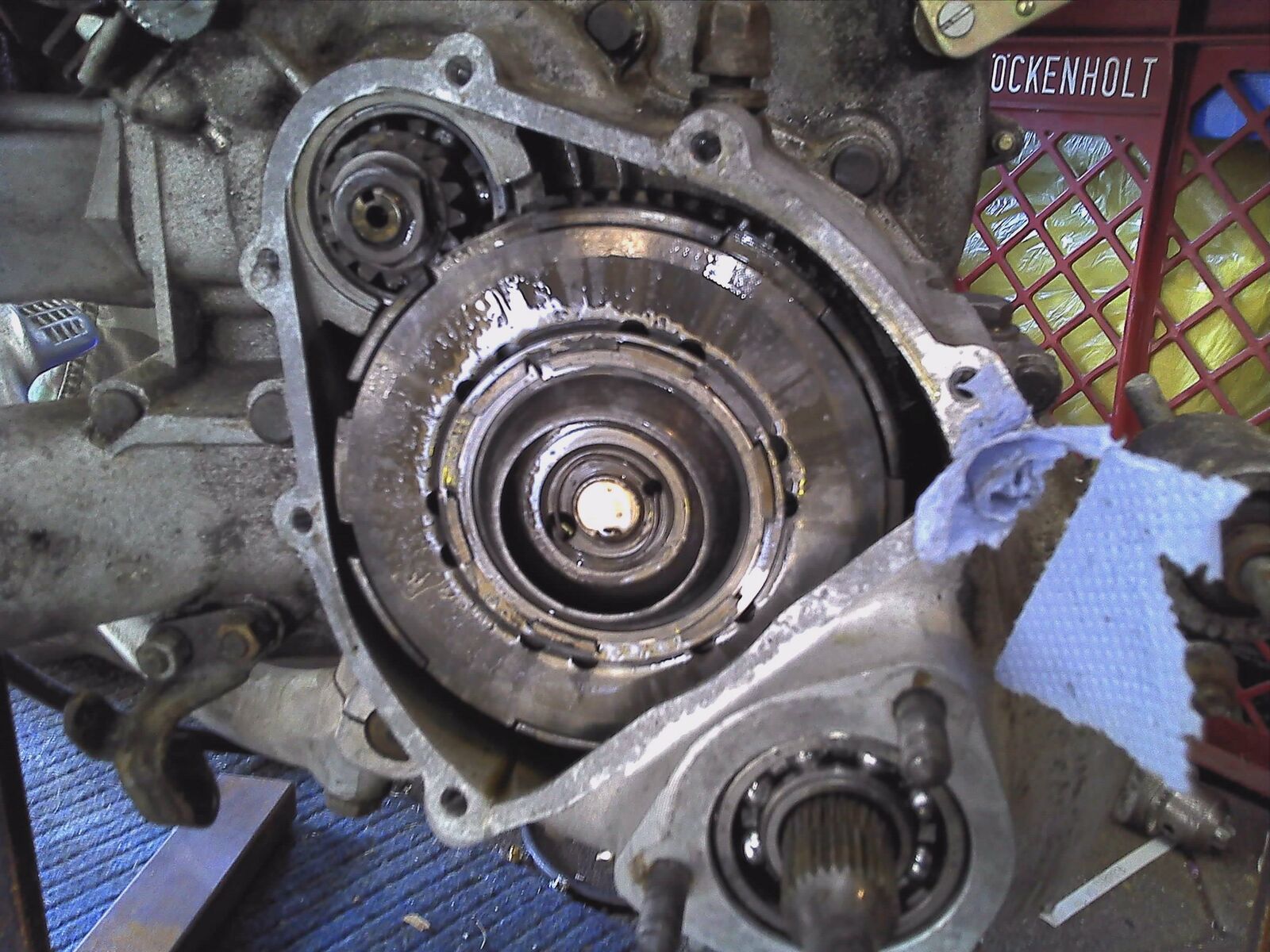

  • Moin moin!
    Wie erwartet ist der WellenDR auf der Kupplungsseite kaputt.
    Der Motor springt auch ganz ohne Düse an :D

    Ich geh jetzt nochmal raus und bau die kupplung auseinander. Wenn die Lamellen schlecht sind dann kommen die auch neu.

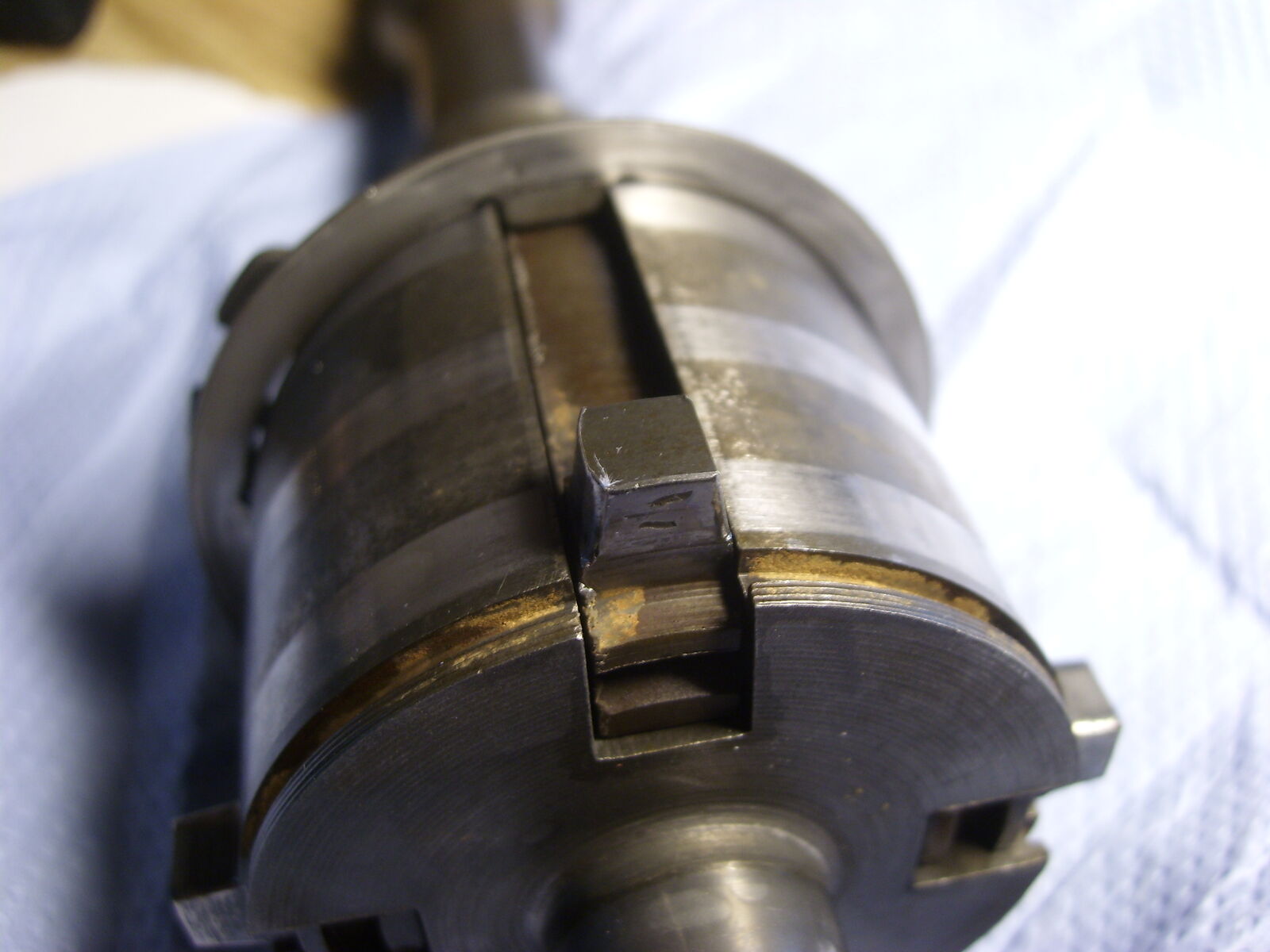

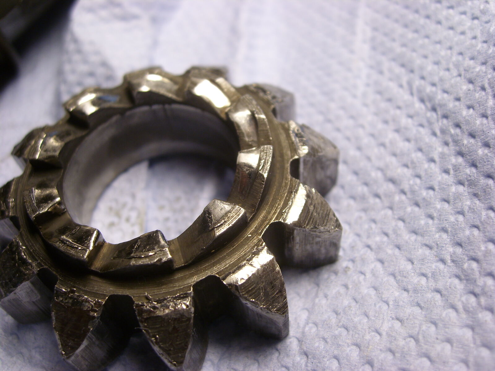

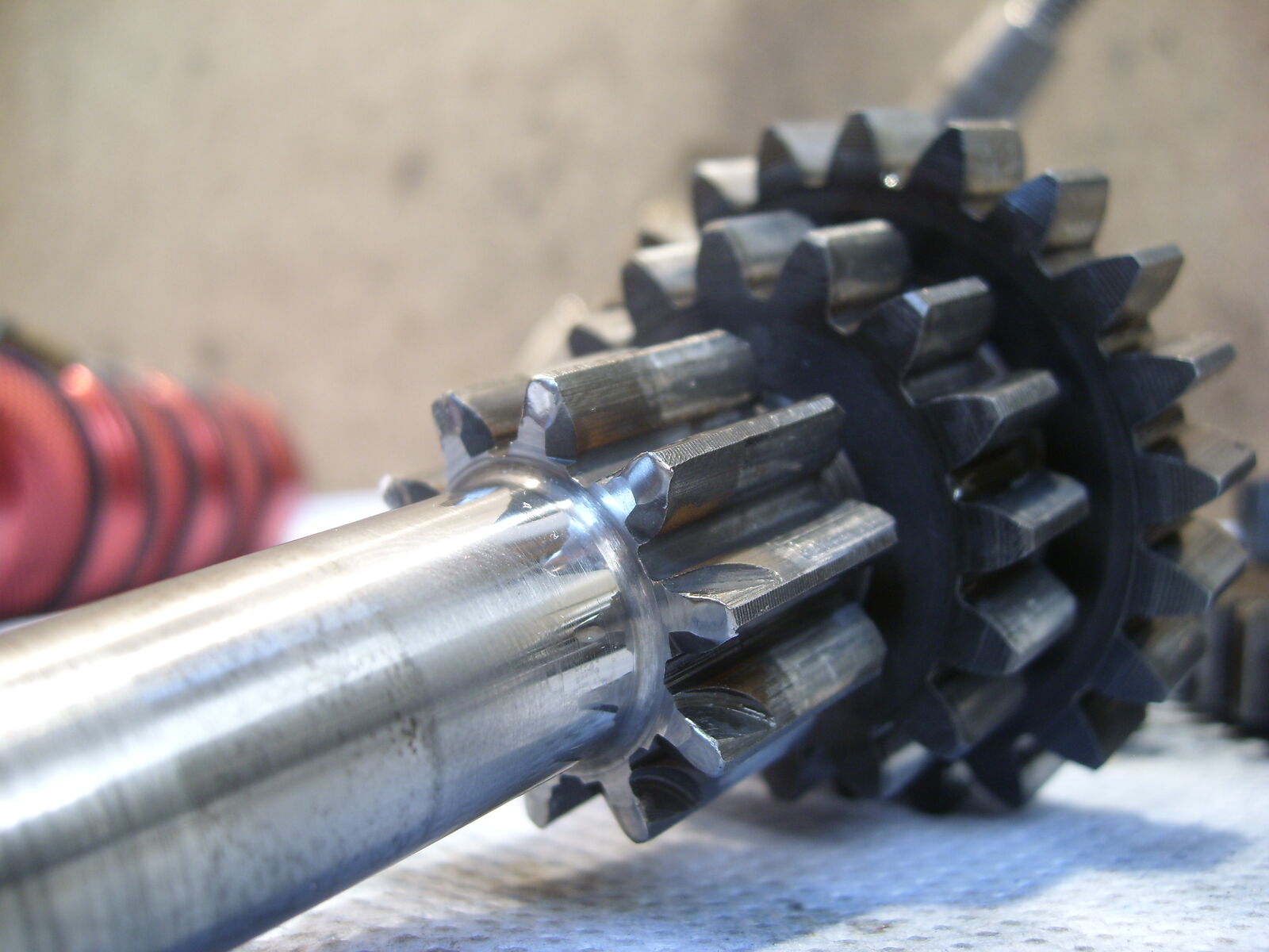

  • So dann hohle ich mal aus zum Dreifachpost:
    Dank cardoc habe ich den Motor heute mittag schon komplett zerlegen können.
    Warum der Wellendichtring nicht dicht war ist jetzt auch geklärt:
    Jetzt nochmal 2 Fragwürdige teile:
    Also ich bin dazu geneigt die sofort zu tauschen. Oder bin ich da zu "genau" ?
    Insgesamt muss ich sagen das ich mir zu viel sorgen gemacht habe was den Motor angeht. Das geht von der Hand als hätte ich nie was anderes gemacht :)

  • So Schaltklaue würd ich neu machen , und das Kickerritzel auch , stellt sich noch die Frage warum das Kickerritzel so aussieht !!!
    Wie sieht die Feder aus vom Kickerritzel ? Schulterring noch da ? Daher kamen dann auch die Geräusche ... Mach mal nen Foto...
  • Hmmmm die geräusche waren auch erst nach ausbau der kupplung da aber ich hatte auch nie ein gang eingelegt beim probelaufen.
