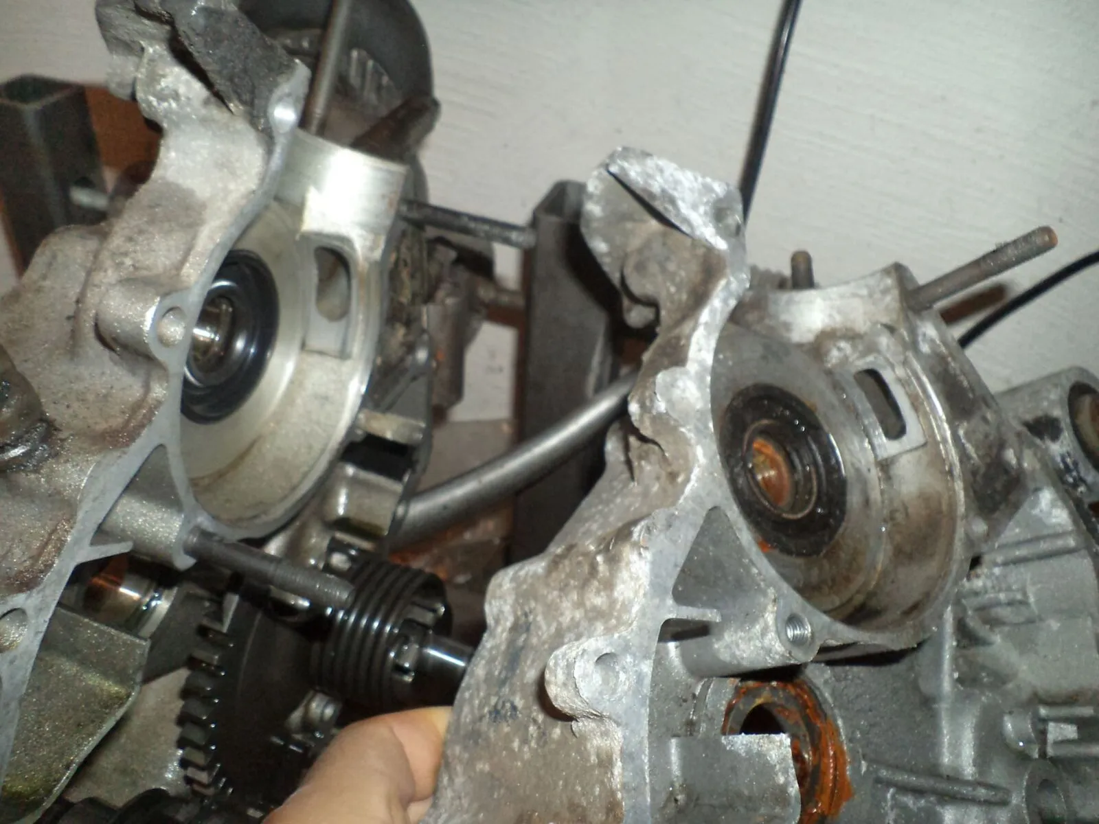

    Hab da letztens ein Bild zu gemacht:
    Links der Drehschieber eines PKs80 Motor und rechts der einer PK50 XL.

    Ich habe das bild ja nur als beispiel angehaengt.
    Die Pk80 hat Langhub aber der zylinder hat das gleiche aussenmass wie die der 50er und wird auch mit den kurzen stehbolzen befestigt.
    Bei den 50ern soll es ja auch verschieden grosse drehschieber geben.
    Falls es jemanden noch interessiert: die Pk80 lief ca.4 km/h schneller als meine Pk mit 102er satz.
    Beide mit 2.86er primaer,Ori-pott und 19er gaser.Beide motoren ungefraest.
    Vieleicht lag es an den verschieden grossen drehschiebern oder Langhuber sind einfach schneller.
