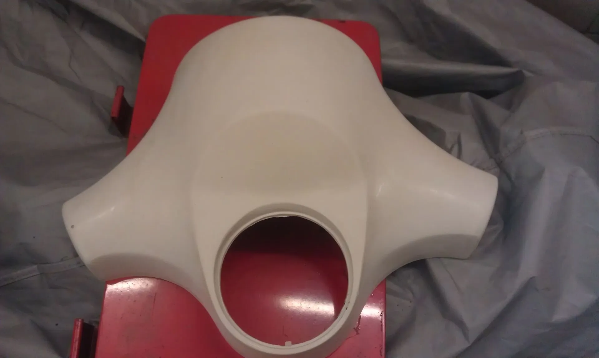

    Heute ist die Lenkkopfabdeckung gekommen, gottseidank ist Sie komplett ohne Löcher, und das geilste 7 euros billiger als beim SIP, worb5 gefällt mir :D

    Ja mindestens wenn nicht sogar mehr, hab da meiste aber schon wieder gerichtet. das Handschuhfach bereitet mir halt noch Kopfweh.
    Hier mal die cleane Lenkkopfabdeckung :love:
