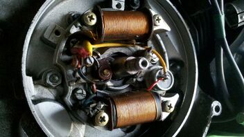

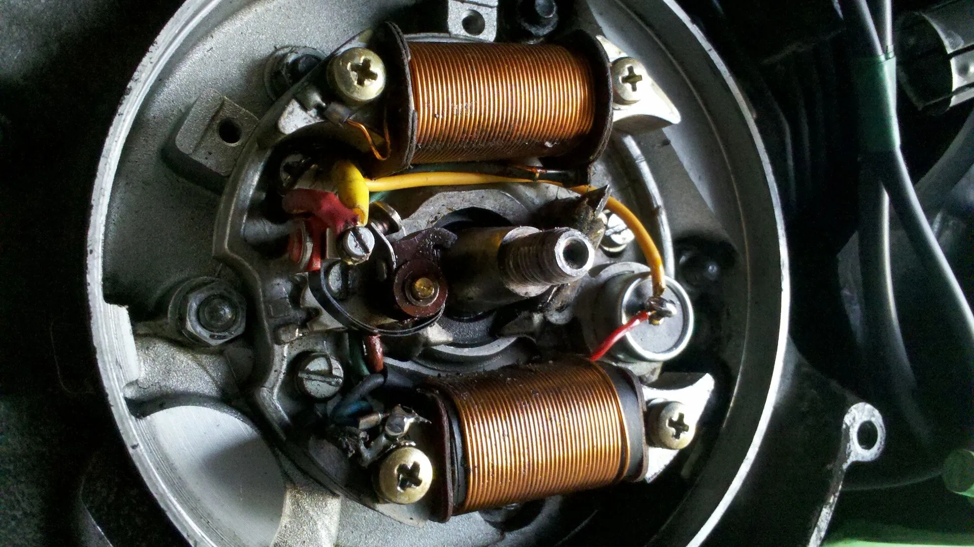

    ich habe an meiner v50 plötzlich kein Licht mehr Hupe geht auch nicht. kann das an einer spule liegen weil kabel sind alle in ordnung!!

    Wenn außer Zündung und Bremslicht nichts mehr geht kann es an der Spule oder an den Kabeln der ZGP liegen. Aber miß doch einfach mal ob am Verteilerkästchen was ankommt.

    muss wohl an ner spule liegen strom kommt an kabel sehen gut aus wer ich mal im winter bei gelegenheit wechseln!!

    Wenn Strom kommt kann es doch nicht an der Spule liegen.

    aber was dann??kabel usw sind ok und die birnen am licht sind auch ganz! vielleicht zu wenig strom das die spule nicht mehr so viel leitet??

    Schließ mal direkt an der Kabelbox unten die Lichtkabel an eine Batterie an. Wenn sie dann leuchten sind Kabel und Birnen wirklich ok. Ansonsten liegen sie irgendwo auf Masse. Aber wenn vom Motor Strom an der Kabelbox ankommt, und zwar sowohl an den Licht und am Zündkabel, sind die Spulen i.O.

    also hab den fehler die spule ist kaputt hab vorher mal das mit der batterie getestet und siehe da lichter gehn und die hupe gibt auch wieder töne von sich!! :-2

    da es ja vermutlich die spule ist muss ich mal ne neue bestelen aber welches ist die richtige??

    Die, die nicht mit dem Unterbrecher verbunden ist. Aber bist du sicher das die Kabel alle ok sind? Mach die Grundplatte doch mal raus (vorher markieren wie sie drin war) und schau dir das genau an.
