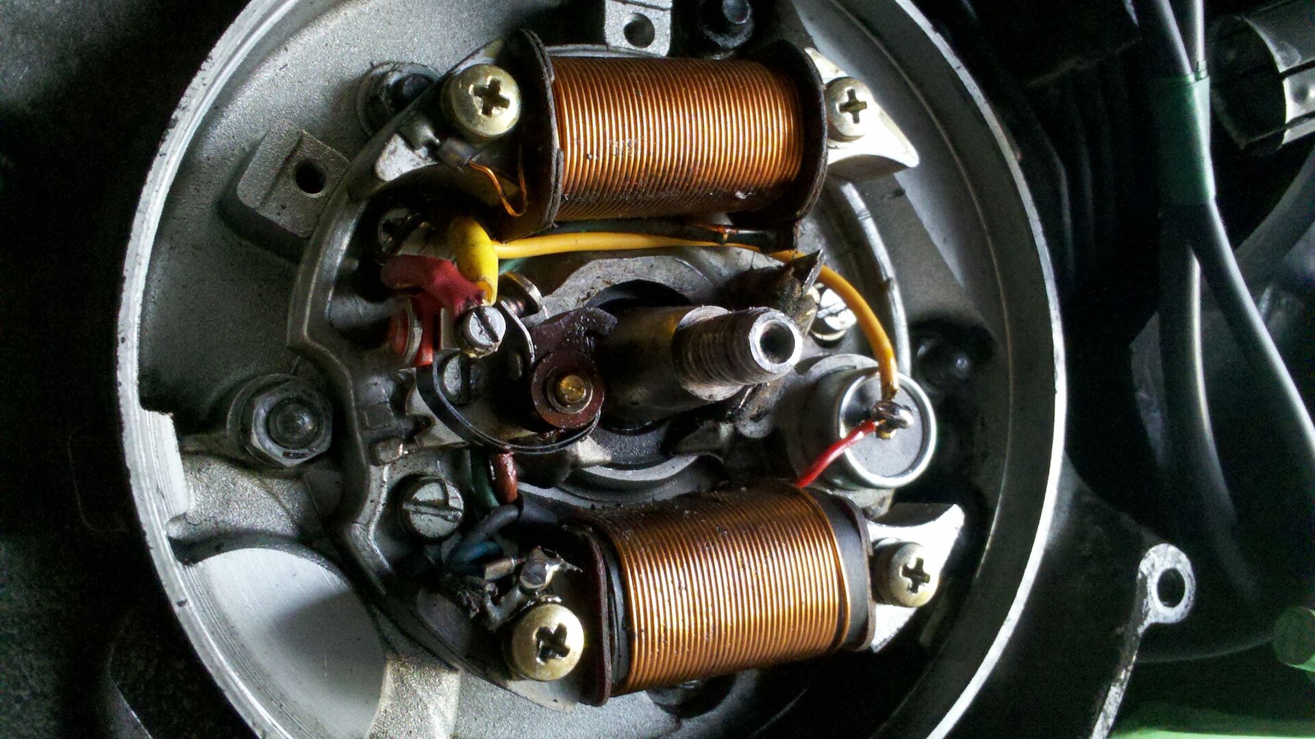

    ich habe an meiner v50 plötzlich kein Licht mehr Hupe geht auch nicht. kann das an einer spule liegen weil kabel sind alle in ordnung!!

    Wenn außer Zündung und Bremslicht nichts mehr geht kann es an der Spule oder an den Kabeln der ZGP liegen. Aber miß doch einfach mal ob am Verteilerkästchen was ankommt.

    Ha, was für ein Zufall, mir erging es heute mit meiner PK50S genau so. Allerdings geht nicht mal mehr das Bremslicht. Werd mir mal die ZGP anschauen. Gibt es irgendwo Ohm-Werte, die die Spulen haben sollten? Oder ist alles andere außer Unterbrechung in Ordnung? Falls die Spulen durch sind: Kann man die einzeln ersetzen, oder ist dann die gesamte Platte fällig?

    muss wohl an ner spule liegen strom kommt an kabel sehen gut aus wer ich mal im winter bei gelegenheit wechseln!!

    Wenn Strom kommt kann es doch nicht an der Spule liegen.

    aber was dann??kabel usw sind ok und die birnen am licht sind auch ganz! vielleicht zu wenig strom das die spule nicht mehr so viel leitet??

    Schließ mal direkt an der Kabelbox unten die Lichtkabel an eine Batterie an. Wenn sie dann leuchten sind Kabel und Birnen wirklich ok. Ansonsten liegen sie irgendwo auf Masse. Aber wenn vom Motor Strom an der Kabelbox ankommt, und zwar sowohl an den Licht und am Zündkabel, sind die Spulen i.O.

    Was heißt eigentlich plötzlich? Ging es und dann nicht mehr oder hast du was daran gebastelt?

    ich weiß nicht genau ob es während der fahrt war oder nicht ich weiß nur das ich gefahren bin und hatte am nächsten tag kein licht mehr hab nichts dran gebastelt oder sonstiges gemacht

    Hast du mal den Schalter geöffnet ob da eventuell ein Kabel abgegangen ist oder sich zwei Kabel widerrechtlich verbrüdert haben? Aber wie gesagt schließ einfach mal unten eine Batterie an dann weißt du was Sache ist.

    ja hab ich sogar schon drei mal geschaut das mit der batterie werd ich testen!!

    also hab den fehler die spule ist kaputt hab vorher mal das mit der batterie getestet und siehe da lichter gehn und die hupe gibt auch wieder töne von sich!! :-2

    da es ja vermutlich die spule ist muss ich mal ne neue bestelen aber welches ist die richtige??

    Die, die nicht mit dem Unterbrecher verbunden ist. Aber bist du sicher das die Kabel alle ok sind? Mach die Grundplatte doch mal raus (vorher markieren wie sie drin war) und schau dir das genau an.
