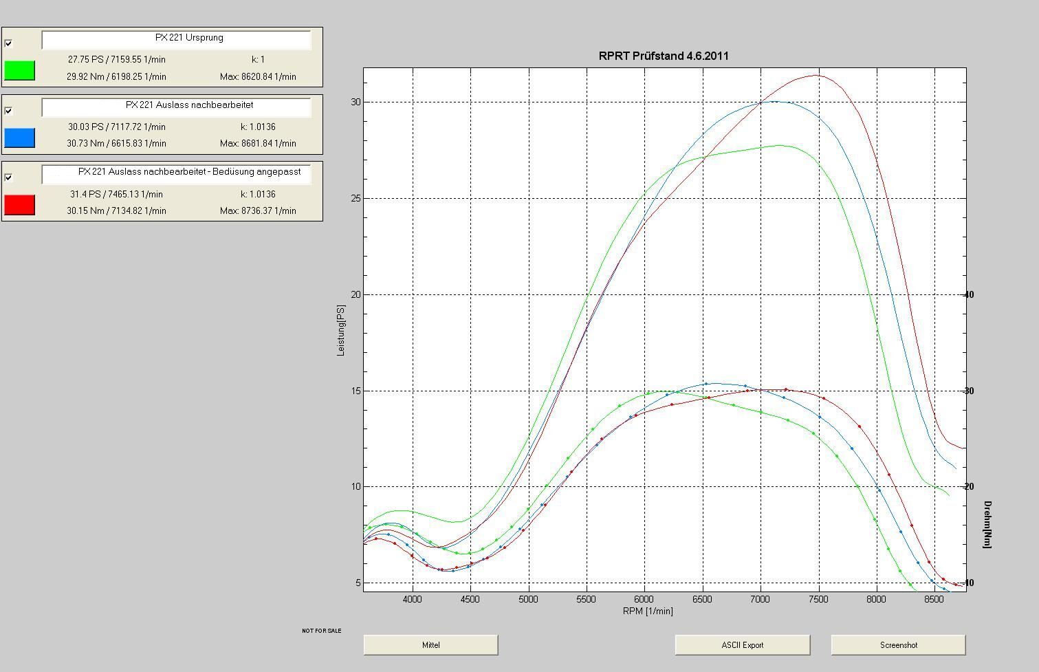

    Hab hier mal was rausgesucht, wo man schön Unterschiede sieht, wobei die Veränderungen nur ein Schnellschuß ohne viel messen und so sind.
    Ausgangskurve ist ein 221iger Malossimotor membran, blabla, Puff is'n Charger
    ich habe in die grüne Kurve zu wenig VA interpretiert und wir haben dann mal den Auslass nur nen Milimeter (grob gemessen, eher etwas mehr) hochgezogen.
    Dann hinterher noch ein wenig mit der HD gespielt, also in Richtung magerer und siehe da, wurde recht aggil.
    Interessant sollte für die kurvenunkundigen der Unterschied mit der Auslassbearbeitung sein. Nur so als Tipp, wo mal Leistung finden kann.

    Sehr interessant das sich der NM Wert sich nicht großartig geändert hat,durch das Anheben der Auslaßkante.
    na das sehe ich aber anders. Untenrum hat der Motor 1 bis 1,5 Nm verloren und das Vorresoloch ist bedeutend stärker geworden. Auch die Anpassung der Bedüsung hat unten rum gar nichts mehr gebracht. Es wird offensichtlich dass das Vorresoloch eindeutig von der Abstimmung des Zylinders auf den Resonanzbereich des Auspuffs verursacht wird. Vermutlich bekommt man es nur mit einem neuen Zylinder wieder weg, nicht aber mit einem anderen Vergaser wie ich weiter oben mal spekuliert habe ...

    Das ist ein anderer Motor. Ich denke schon, dass man am Vorresoloch noch einiges ändern kann. Interessant wäre auf dem Motor aber mal ein anderer Auspuff.
    Im Moment liegt das Teil schon wieder ausgebaut in der Werkstatt. Die veränderten Steuerzeiten haben das Band ja etwas nach hinten geschoben.
    Aber wie gesagt, ist auch mal so eine Samstagnachmittagfräsmalebendenzylinderum Aktion.
