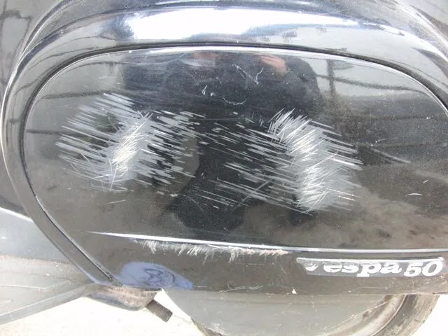

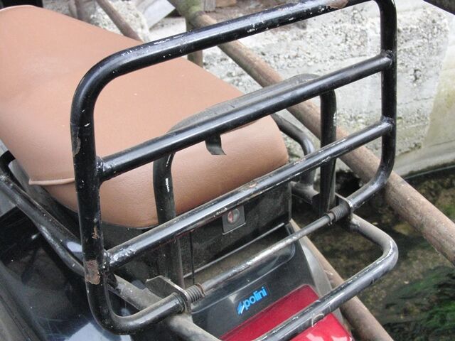

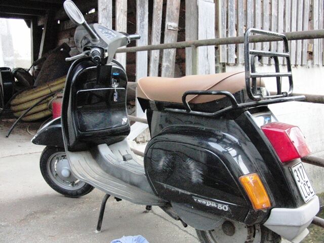

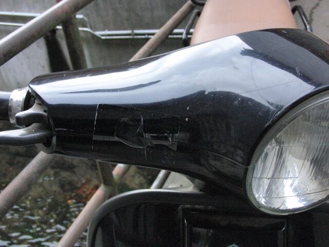

    Also hier mal Bilder. WIe gesagt: der Gepäckträger rostet (weil ich da nen Koffer drauf hatte), es gibt ein Loch im Lenkerplastik (da ist der Roller bei Unfall 1 drauf gefallen) und die Seite ist verkratzt udn gebeult.
