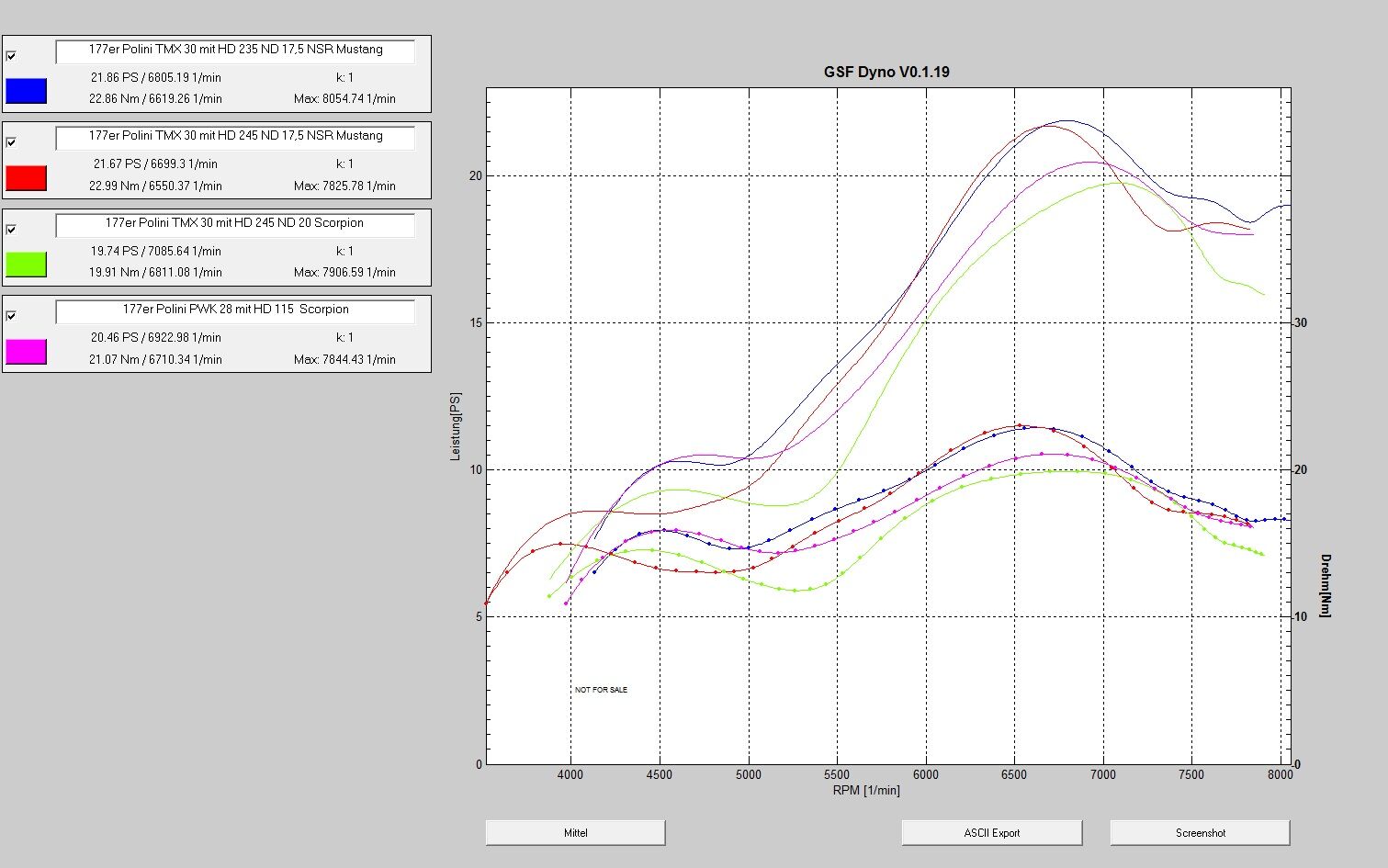

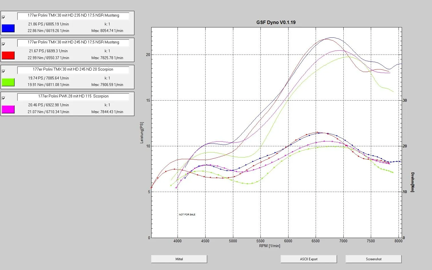

So gestern kam der lang ersehnte NSR Mustang endlich an
Hab dann mal ein paar Vergleichsmessungen durchgeführt.
Heute werd ich noch eine kleinere HD ausprobieren und den PWK nochmal aufschnallen.
Der Vergleich vom Scorpion mit TMX und PWK zeigte ja dass der PWK besser eingestellt war. Nun schau ich mal wie weit ich mich traue den TMX runter zu setzen und dann wird der PWK nochmal getestet.
Keine Ahnung wieso ich so weit runter muss mit der HD aber die Leistung laut Dyno liegt ja an. Das Beste Ergebnis wird wieder aufgesetzt und morgen in Stockach auf die Rolle gestellt.
Gefühlt geht der NSR aber deutlich besser ab und mit der richtigen Einstellung ist er doch etwas anders als der Scorpion
Schöne Kurven
Sag mal mit welchen Steuerzeiten langweilst du den armen Töff?
Wie ist das Geräuschaufkommen im Vergleich zum Skorpion?
Viel Spass auf der Rolle-nim Ohropax mit

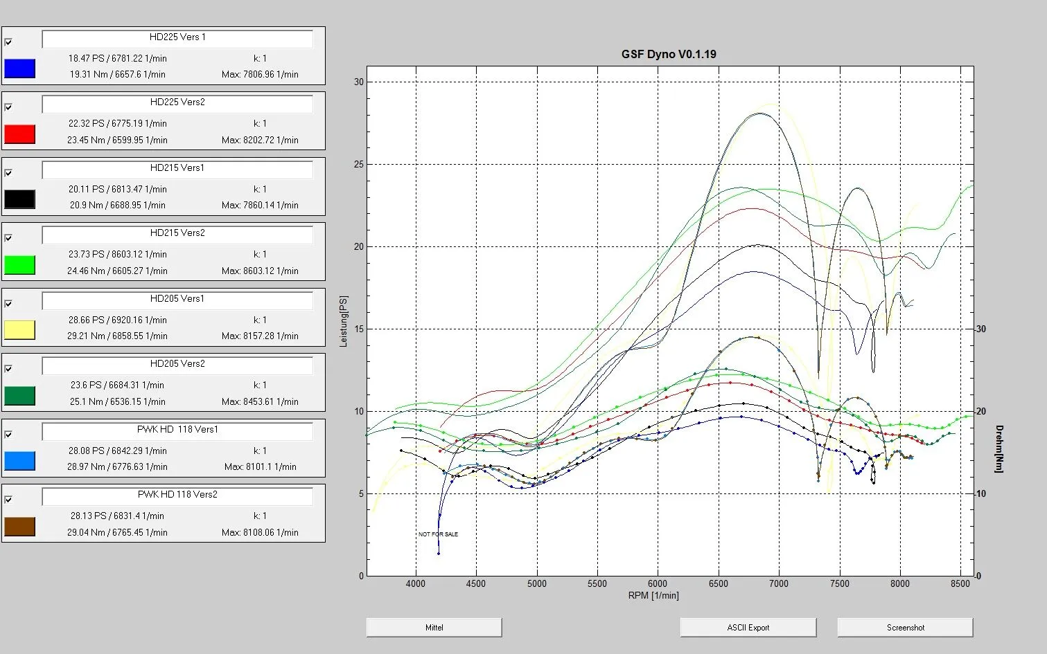

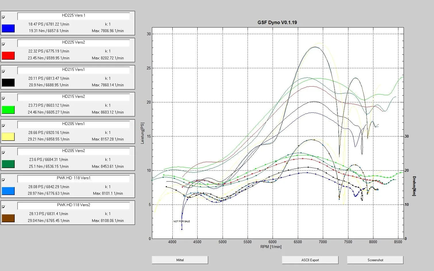

Diagramme stell ich gleich ein. Bin mit dem Mikuni bis auf 205 runter gegangen.Ich vergess auch immer dass es nur ein Pole ist und kein M1X
Bea wirft hinterher dass es ja auch ein Drehschieber ist, daran sollte man auch denken.
So nun mit Diagrammen.
Also zur Erklärung.
Die Strecke ist mitten auf dem Feld. mit leichter Steigung und heute viel Wind. Deswegen ist Vers. 1 immer den "Berg" hoch, Vers. 2 immer Berg ab mit Rückenwind, Polizei im Nacken und Puff voraus
Die Wahrheit wird wohl irgendwo zwischen den Messungen liegen.
Die unschönen Sprünge bei den Kurven Pwk Vers 1 und Hd205 vers1 halte ich für leichtes Kupplungsrutschen. Hätte sich der Händler keine 3 Wochen Zeit gelassen wären die verstärkten Cosafedern auch schon da und eingebaut so liegen die immer noch bei dem
Ich denke ich gehe mit der mageren 215er auf den Stand.
Dann gleich ich das Setup mit der Prüfmessung und dem Dyno erneut ab und kann in Ruhe weiter schauen und Steuerzeiten hoch setzen. -

28PS?
Glaub ich nich^^Bin ma gespannt was die Rolle zeigt!
Zeigt ja nur etwas über 22 an.Entweder der Vechs schläft seinen Rausch aus oder er traut sich nicht.
