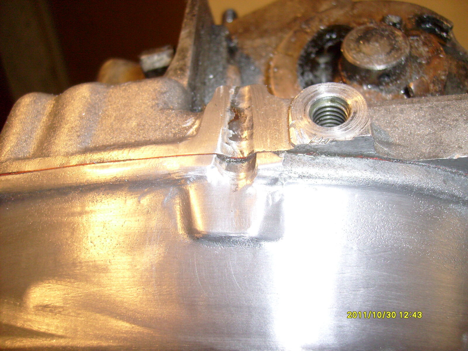

    So der Motor von meiner Vespa 50L 3-Gang (Hellelfenbein) hat ich vor ein paar Monaten Komplett mit neuen Dichtungen ausgestattet und musste dann leider feststellen, dass bei der einen Motorhälfte unten an der Verschraubung ein Stück rausgerissen war, jetzt war ich nun so schlau und hab versucht die Stelle mit einer anderen Schraube zu Flicken und hab dabei die andere Seite beschädigt.. aber die Schraube hält dort unten fest, ob es dicht hält weiß ich leider nicht. Zum 2. problem, wenn ich den Motor anmache und im Stand gas gebe, spritzt der Öl vom Krümmer und ausn Auspuff heraus, ob das Normal ist weiß ich leider nicht. :rolleyes:

  • Wenns nur die unterste Schraube ist, ist das mMn nicht so wirklich schlimm. Da setzt der Motor einfach am ehesten auf und daher haben viele das Problem. Hab selber auch schon einige gemacht, habe etwas mehr Dichtmasse (DIRKO HT) genommen und es war bisher immer dicht. Wenn dus unbedingt neu willst kannst es auch Schweissen lassen, aber ich halte es für Übertrieben.
    Falls Schweißen: Such dir nen fähigen Schweißer, der Alu auch wirklich beabeiten kann.
    Beste Grüße
  • Ich an Deiner Stelle würde, wie Paichi auch schon sagte, den 50 L-Motor mit der unten kaputten Halterung für die Gehäuseschraube erstmal so ausprobieren. Wenn Du etwas Dichtmittel an der Stelle zwischen die Gehäusehälften machst und die Gehäuseschraube mit dem Rest der Schraubenführung am Gehäuse noch hält, haste vielleicht Glück, dass nichts an Getriebeöl rausleckt.
    Hatte ich bei meinem Fuffimotor in der PK auch gehabt. Mehr Dichtmittel dazwischen, Gehäuseschraube mit Unterlegscheibe wegen Teilausbruch an der Gehäuseführung "russisch" befestigt und gut war. Und wenn´s dann eben nicht gehen bzw. doch lecken sollte, kannst Dich immer noch nach einem Austauschmotor oder Gehäusehälften Ausschau halten.

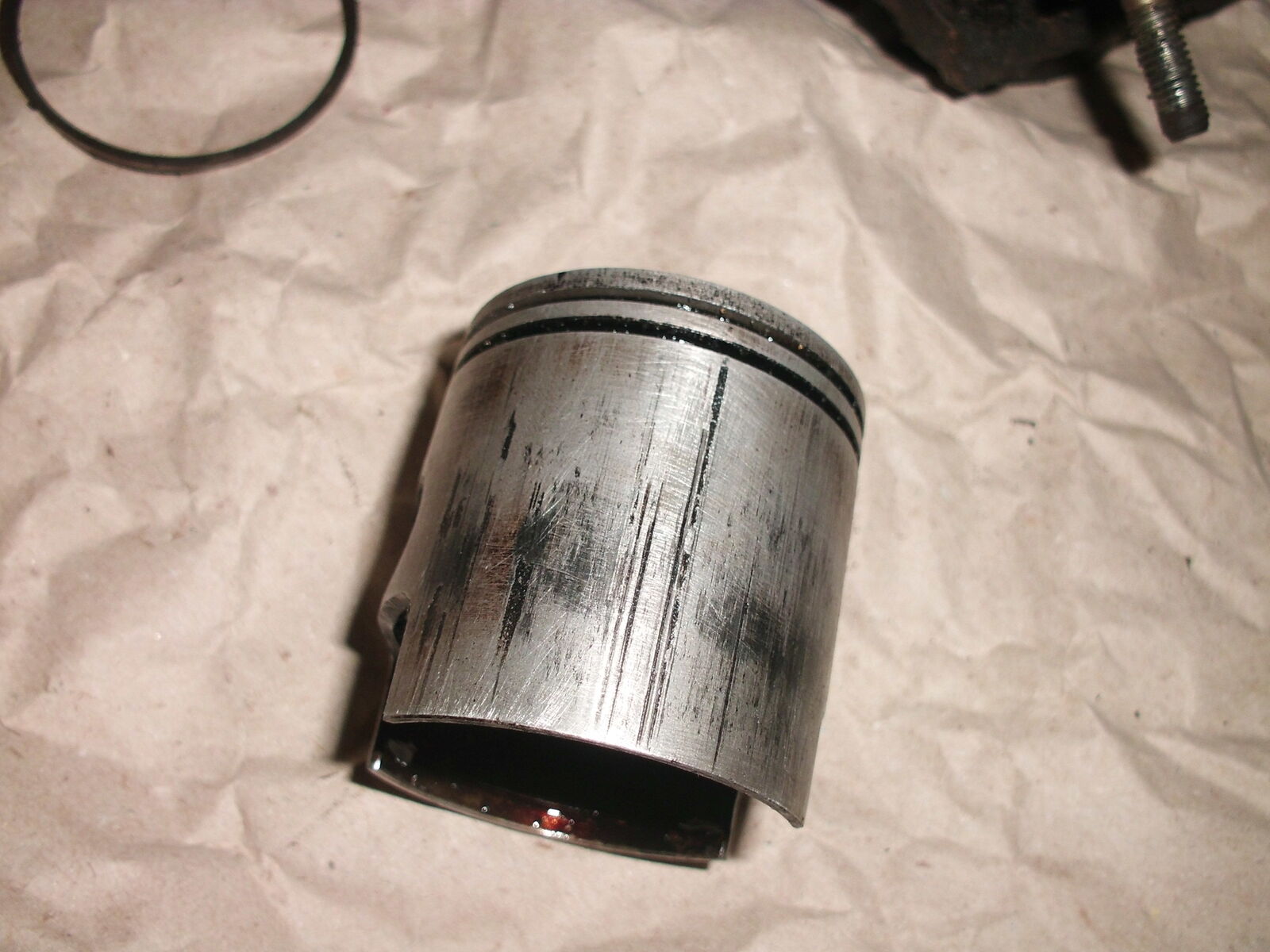

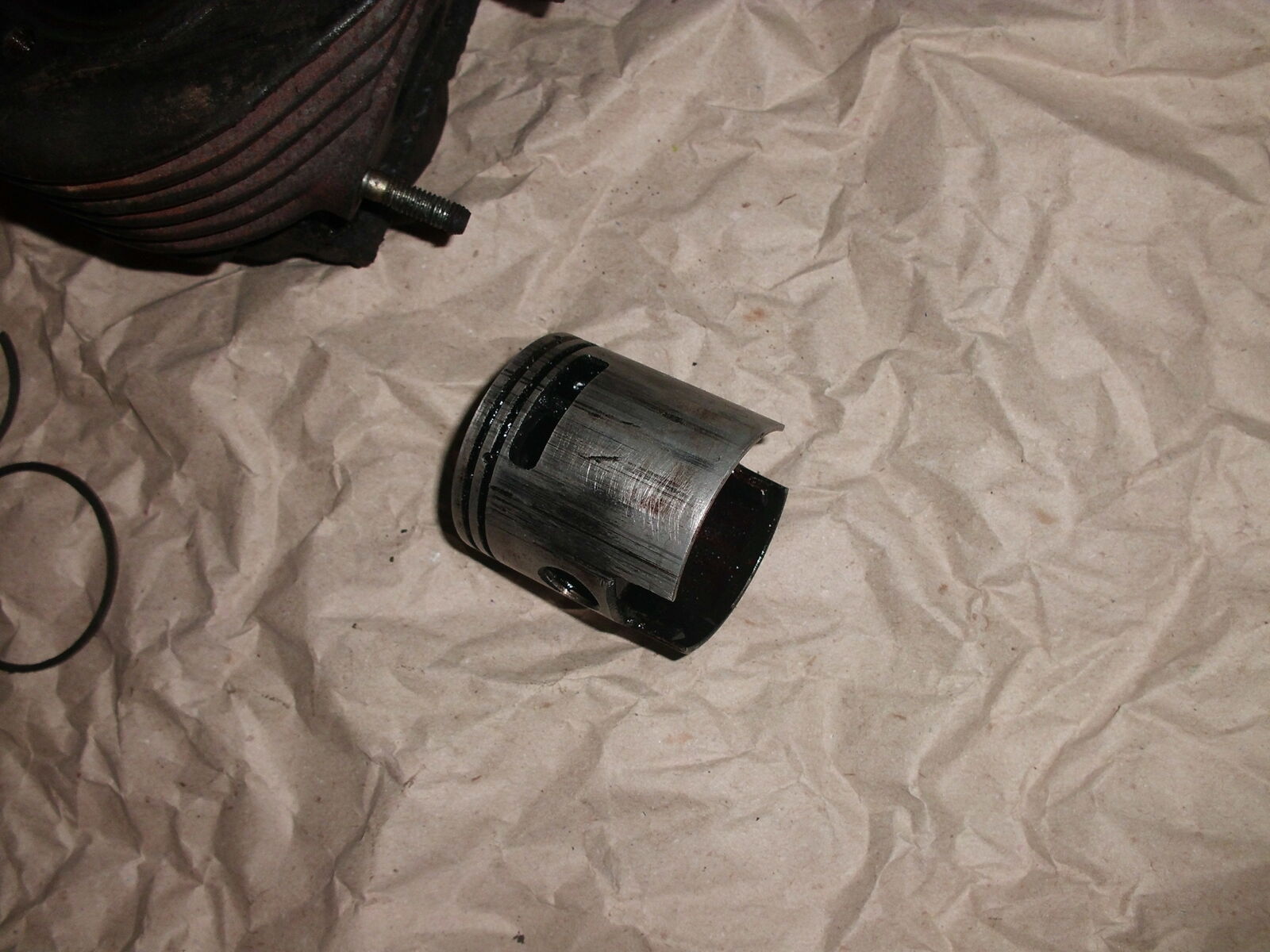

  • Danke, aber meiner Verliert trotzdem Öl etweder von der Stelle oder von der Schaltknaue und spalten möchte ich den jetzt nichtmehr. Deswegen hab ich mir jetzt den PK Motor geholt, der dann gleich 4 Gänge und eine 12 Volt Anlage, Regler etc. hat. Aber der Kolben hat paar Kratzspuren und ich weiß nicht, ob ich den weiterverwenden kann oder gegebenenfalls der von meinem 50L Motor passt ?(
    Mein Plan ist, den Motor sandzustrahlen, nassschleifen und aufpolieren.

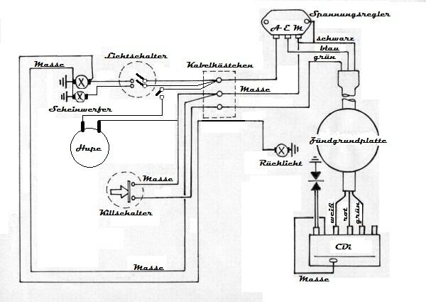

    Ich hab ein [lexicon='Schaltplan',''][/lexicon] bearbeitet und ich glaub, dass es mit der Elektronik so passen wird, es bleibt die Tröte mit 6Volt (Wechselstrom)
  • Och, der geht noch. Ein bißchen mit PS2-Paste oder ähnlichem aufpolieren und gut ist. Solange die Ringe nicht klemmen oder ausgenudelt sind und die Kompression stimmt, bau den wieder ein. Vor dem Zusammenbau und Polieren dann am besten noch ein bißchen mit 2-Takt-Öl leicht einschmieren. Und mach´die Dichtfläche oben zum Zylinderkopf noch etwas sauber. Feddich. ;)
