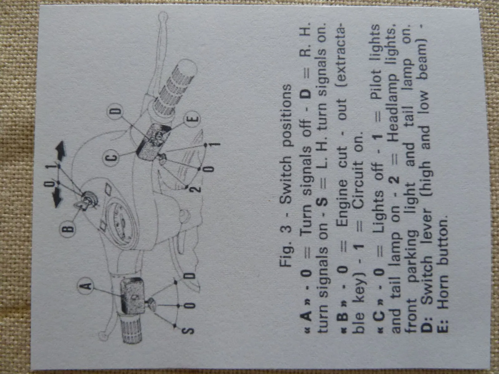

    ich habe noch eine kleine Frage zu den Schaltern:
    Auf der rechten Seite beim LIchtschalter ist untendran noch so ein schalter (wie der blinkerschalter auf der linken Seite)
    Wofür ist dieser Schalter? Ist es ein Killschalter?

    • April 5, 2012 at 11:09
    • #45
    Hallo keyeb,
    einfach mal ausprobieren :!:
    wenn du anschließend noch lebst war's doch kein Killschalter :D
    Im Ernst: ich weiß grad auch nicht wie's verteilt ist, der eine ist Licht an/aus und der andere der Umschalter für Fernlicht/Abblendlicht. Mein Fernlicht ist jedoch so funzelig dass ich das grundsätzlich eingeschaltet habe und niemals irgendetwas umstelle ;)
    Gruß, Klaus

    • #46
    ....noch einfacher
    die [lexicon='Bedienungsanleitung',''][/lexicon] runterladen (z.B. scooterhelp etc.) lesen, verstehen und dann schrauben bzw. probieren (...und ja da sind auch Schaltpläne abgebildet)
    auf Seite 9 wirst dann fündig werden bezüglich Schalterbelegung (gibts aber je nach Modell und Auslieferung kleinere Unterschiede)
    ..nachdem du eine mit Batterie hast, hast logischerweise halt beim Zündschloss neben Zündung ein/aus auch noch die Stellung "P" für dein
    Park- bzw. Standlicht
    lg

    • April 5, 2012 at 11:24
    • #47
    Auf- und Abblendlicht
    Unten habe ich an der den Schalter zum Licht an-/ausschalten.

    • April 5, 2012 at 18:41
    • #48
    Ok Danke für die zahlreichen Antworten. Hatte mir das mit dem Lichtschalter gedacht, war mir aber nicht sicher, weil mir das komisch vorkam, da man eh nicht ohne Licht fahren darf. War aber scheinbar früher nicht so :)
