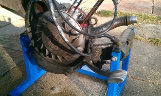

    Heute hab ich dann endlich mal begonnen.
    Motor ging heute schon in den Montageständer und erwartet vielleicht morgen schon eine große Wäsche (wurde wohl gut 2 Jahre nicht mehr ordentlich geputzt ;))

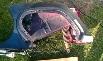

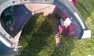

    Soderla,
    heute hab ich mal etwas angepackt und gefühlte 3 cm Schlammöldreck weggepopelt. Ne Strahlkabine wär schon was schönes :whistling:
    Hab dann gleich mal das Seitenblech bisschen rausgeschnitten, sollte eigentlich reichen...wenn nicht muss ich hald nochmal 2-3 Dremelflexscheiben opfern :D

    da hast aber ganz schön was rausgeschnitten mo,
    soviel hätts eigentlich nicht gebraucht... bei mir ist da nur ganz wenig rausgeflext.. und ich hab sogar noch 2 schraublöcher fürs ersatzrad dranlassen können...
    aber wurst is es auch :D
    wie lang bist n da gesessen mit den dremelscheiben? :D

    • January 4, 2012 at 13:00
    Hat ca 10 minuten gedauert, war zu faul auf die Flex ne neue Scheibe draufzuschrauben :D
    Ging mim Dremel eh so schön.
    Die Fuffie braucht kein Ersatzrad...und zur Not kann ich das Blech ja wieder einschweißen ;)
