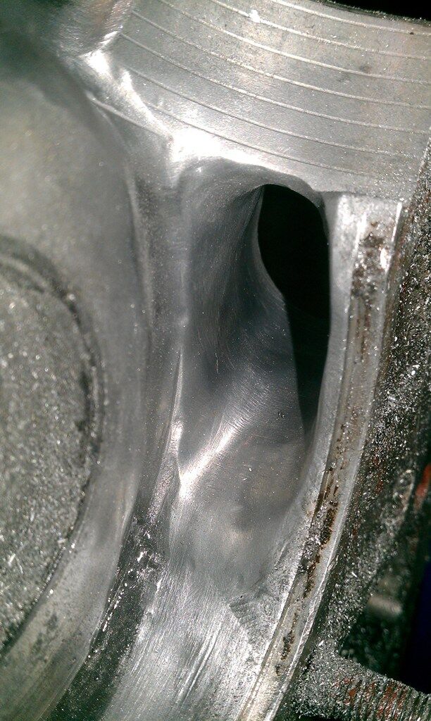

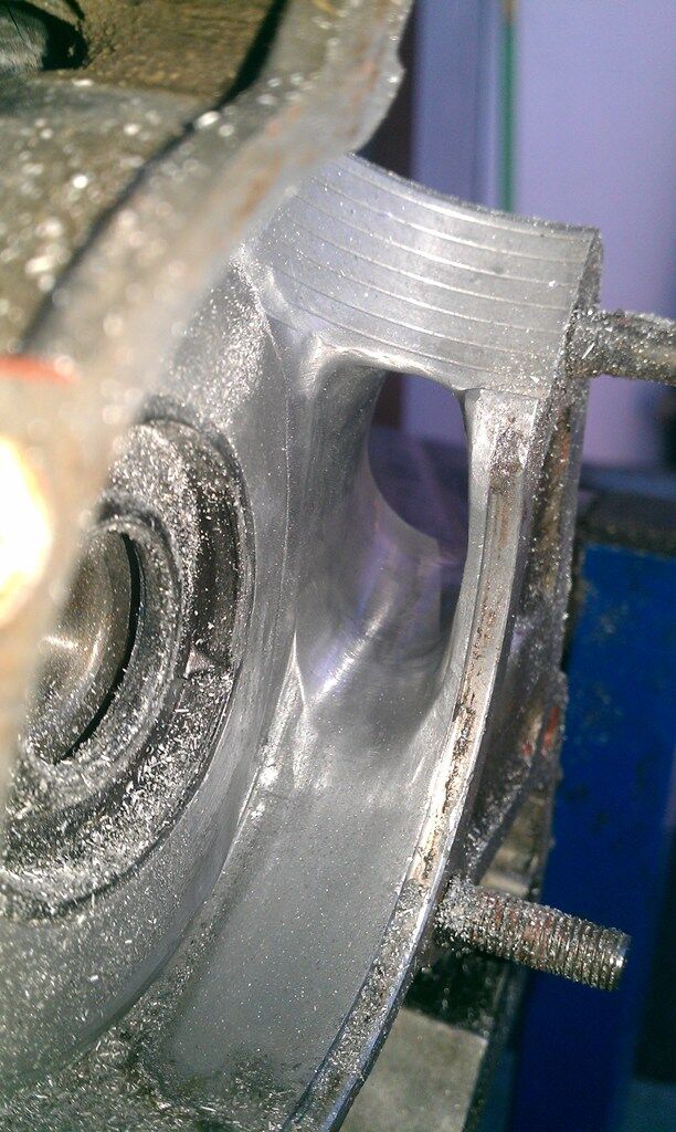

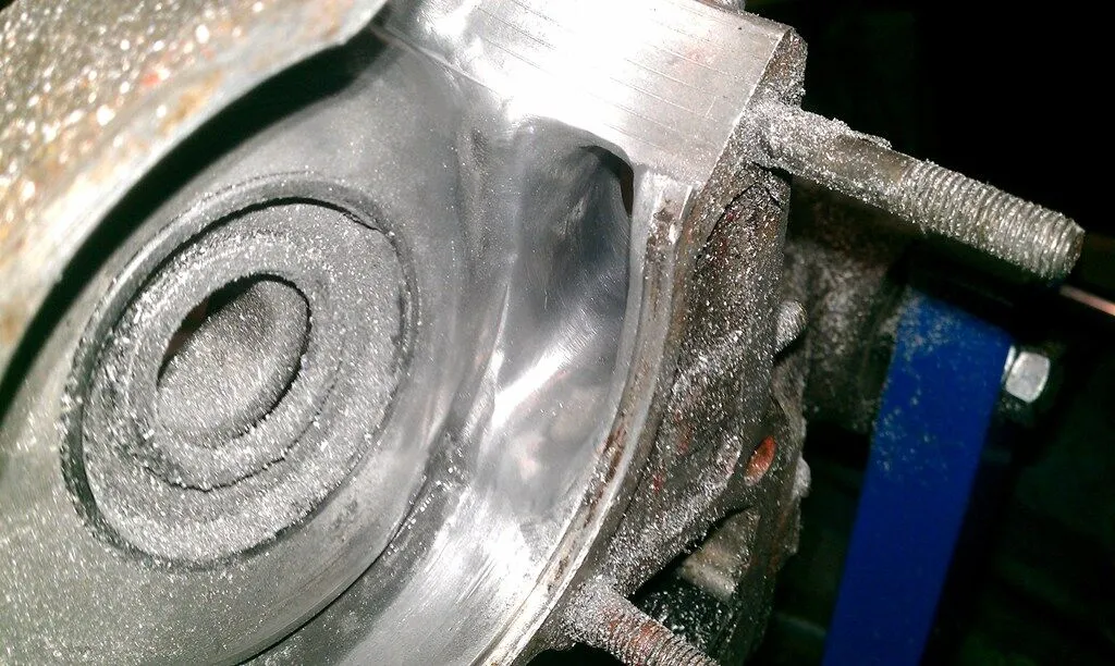

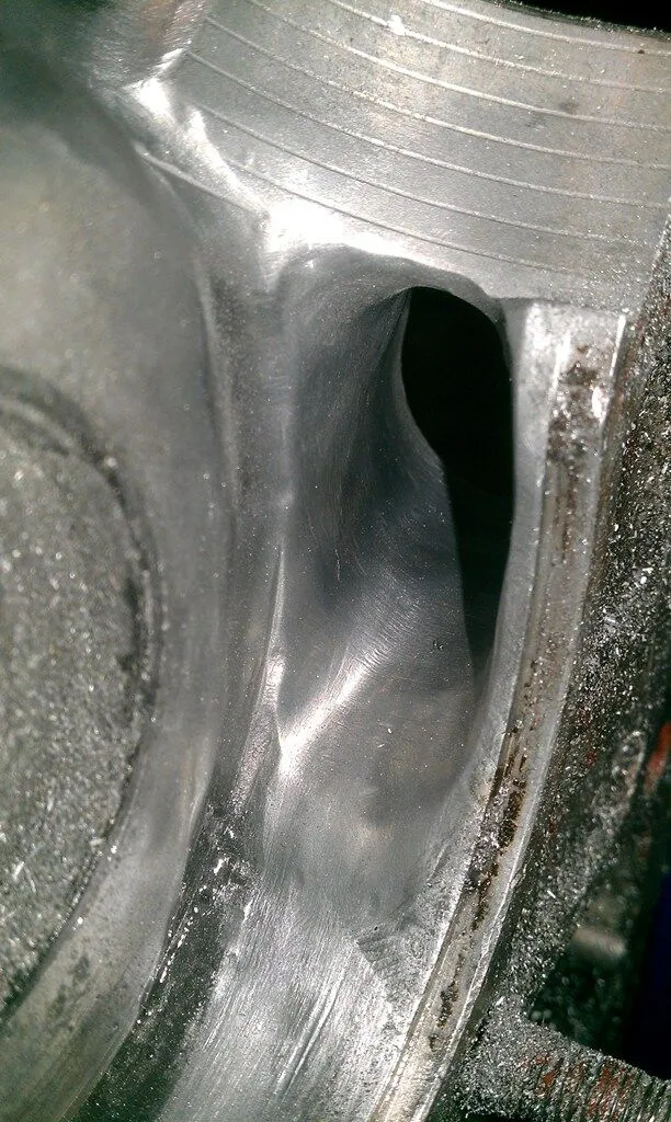

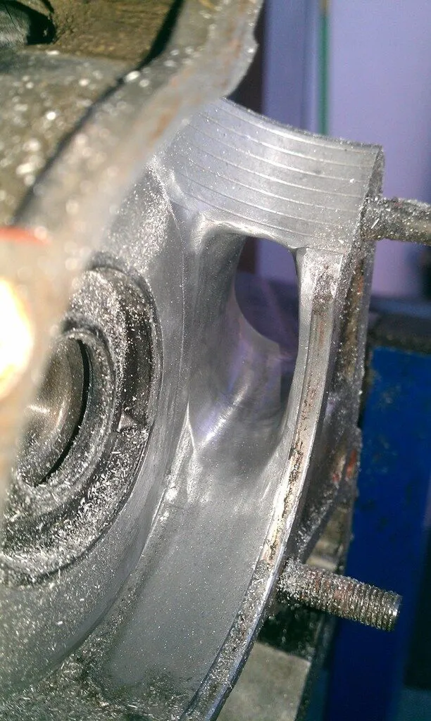

    An den Seiten hab ich nochmal nachgebessert. Unten und oben hab ich nochmal einiges weggenommen. Sieht man jetzt nicht so gut...aber da ist schon gut was gegangen...Natürlich vorne auch noch schön angepasst.
    Mehr brauchts jetzt nimmer oder?

    die kante innen muss noch weg mo
    geht doch fix ;)

    • #44
    meinst die oben links oder?
    schaut jetzt glaub ich nur so aus, hab da gewaltig rumgwerkt in der.
    schau i mir morgen nochmal an.
    merce
    Gruß Mo

    • #45
    weg mit dem mist
    schöneren übergang musst haklt hinbekommen.. dass es richtig schön reinströmen kann

    • #46
    danke olo :love:
    die ecke da oben rechts, kann die auch noch weg?
    Gruß Mo

    • #47
    ein wneig abrunden aber nicht hoch bis zum zylinderfuß bzw kurbelgehäusemitte gehen

    • #48
    hab ich mir fast gedacht, drum hab ich sie wenig bearbeitet. merce dir!

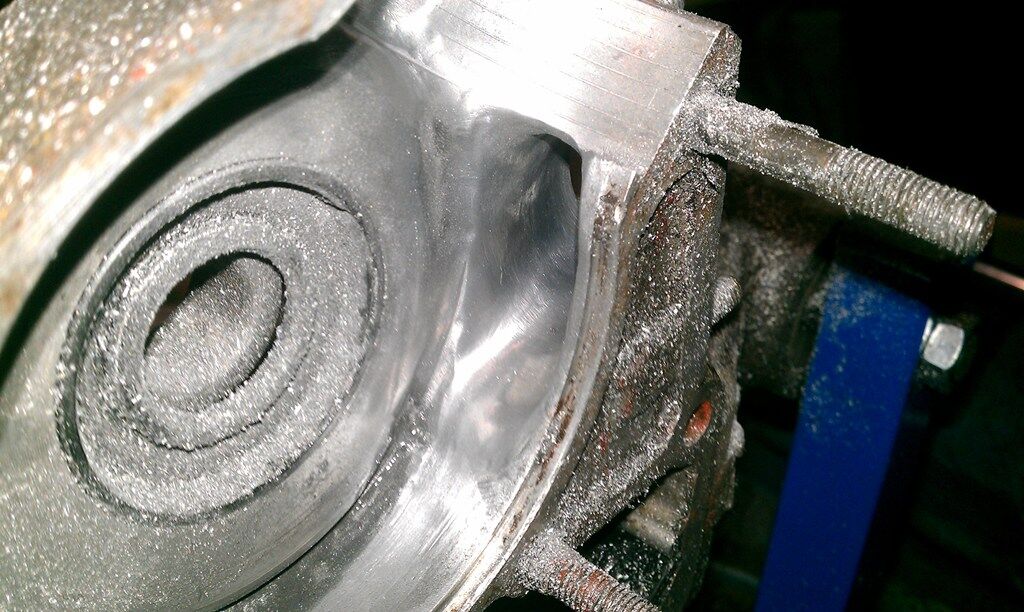

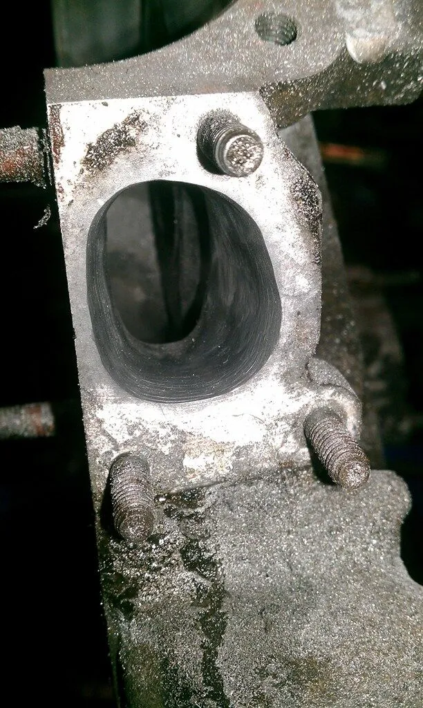

    • #49
    Alles weg :)

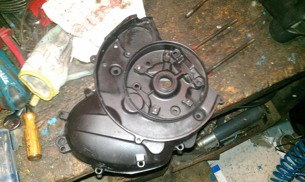

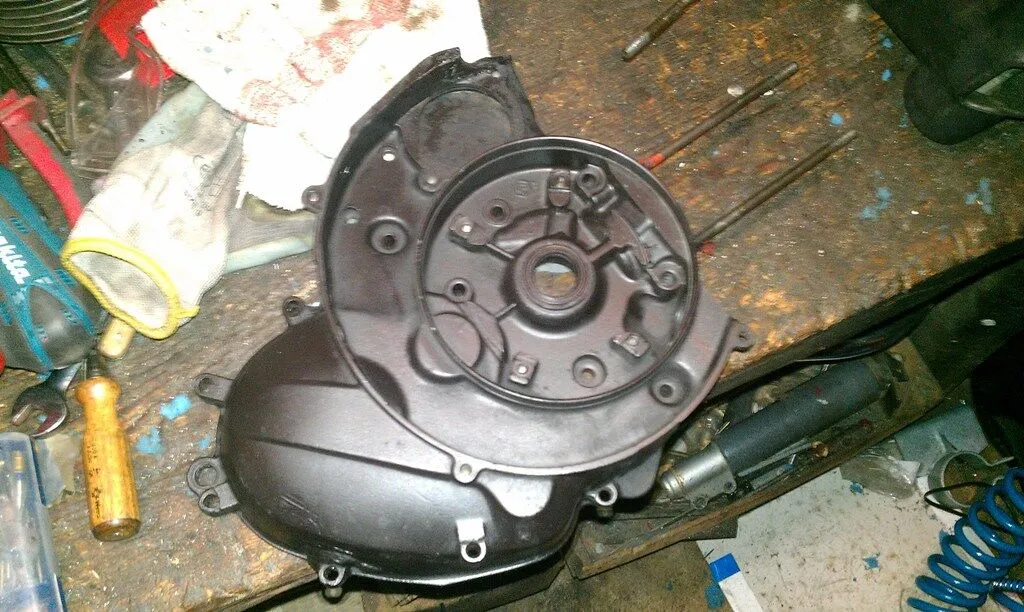

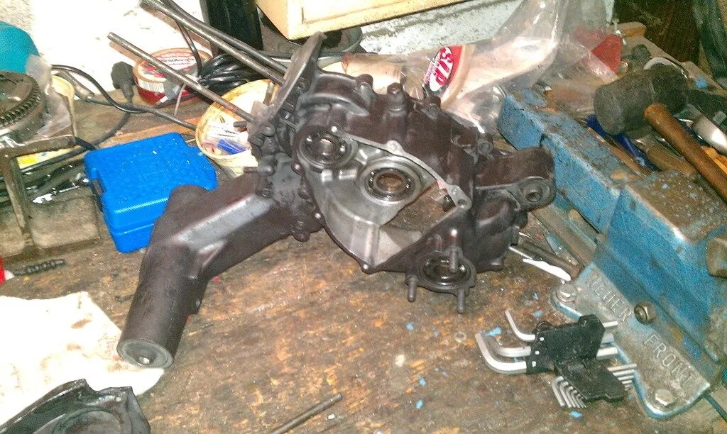

    Hab heute mal mit Auspufflack aufm Gayhäuse experimentiert...zuvor alles bissl sauber gebürstet und gebremsenreinigert :D
    Holts Auspufflack kommt gut. Hab ihn gleich mal eingebrennt mit dem Bunsi. Schön matt..passt perfekt zum restlichen Stylekonzept der Karre. "Aussen pfui, innen hui!"
    Edit: Meine Vergaserwartungsklappe hab ich immer noch nicht gemacht... -.- Scheiß Wetter!
    Gruß Mo
  • Dackeldog
    Hardcore Eisdielenposer!
    14,991
    2,876
    Chiemgau
    Smallframe, Largeframe
    Bavariavespa
    • January 21, 2012 at 19:25
    • #55
    La la la.....(ckiert)
    :rolleyes:
    Ist bisschen matt. Macht aber nix. 2-)

    lustig finde ich persönlich das vor 2 jahren jeder neuling der mit der idee ankam dem blok einzuhauchen dumm angemacht wurde. " das blättert ab", "das sieht scheiße aus", "felgensilber und gut is, wa!?"
    nich das es mich stört aber aufgefallen isses...
    gruß :-2
    Weitere Produkte auf Anfrage.
    1,018
    60,223
    11,661
    • January 21, 2012 at 20:16
    • #57
    und es hat sich nicht verändert. es blättert immernoch ab.
    aluminium zu lackieren ist nicht ganz einfach.
  • Dackeldog
    14,991
    2,876
    Chiemgau
    Bavariavespa
    • January 21, 2012 at 20:23
    • #58
    schieber: ja ich weiß. sollen das die leute doch sagen, mir egal ;)
    passt eben einfach so gut zum roller.
    habs zuvor natürlich alles schön saubergemacht...bin ja kein pfuscher...hab den block abgedampft, gebürstet, abgedampft, nochmals gebürstet...dann die ganzen ecken sauber gebürstet und zum schluss alles schön mit bremsenreiniger entfettet und gesäubert.
    ich glaub schon, dass das ne zeitlang hält. ist ja eingebrannt der lack.
    wollte eig. schrumpflack nehmen. der hält auch wunderbar, war mir dann aber schon wieder zu viel aufwand...ist irgendwie in mehrere schichten aufgeteilt der lack.
    Gruß Mo

    Am besten währe es, wenn man den Block Glasperlstrahlt. Sieht hinterher aus wie neu. Könnte mir in den A.... beißen das ich es selber nicht gemacht hab. Hab die möglichkeit bei mir auf der Arbeit. Dafür ist aber mein XL2 Kuludeckel gestrahlt! 2-)

    Hätte ihn normal auch geglasperlt. Hab auch die möglichkeit dazu...Sandstrahlen hätte ich ihn auch können.
    Aber ich habe mich fürs lackieren entschieden. Passt besser zum look der Karre.
