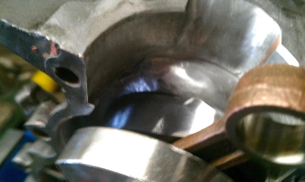

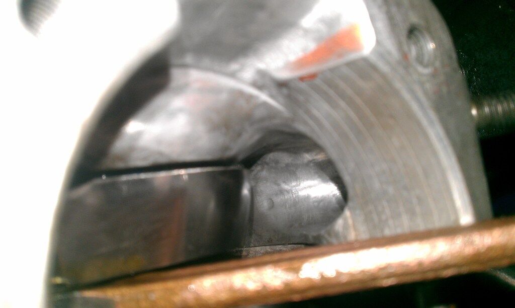

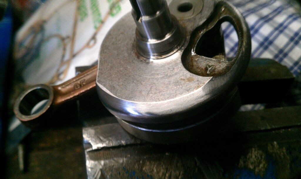

  • So heut war ich endlich mal wieder produktiv...wo ich doch die ganze Woche wegen einer kleinen Grippe nicht schrauben konnte.
    Motor ist im Grunde wieder zusammen...fehlen hald noch die ganzen Anbauteile.
    Hier mal paar kleine Bilder.
    Leider ist beim letzten Foto mein Handy mal wieder eingegangen...das nächste mal nehm ich die Cam mit.
    Wenn ich morgen wieder motiviert bin ziehe ich noch den Zylinder auf und bau den rest dran.
    Edit: Die Welle ist natürlich NICHT eingespannt, liegt nur zwecks dem Foto im Schraubstock :whistling:

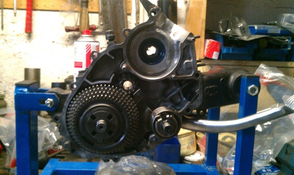

  • Wenn alles gut geht läuft der Motor morgen im Montageständer.
    Auspuff bleibt jetzt vorerst einmal der LTH Road.
    Den will ja doch keiner kaufen :D
    Heute hab ich noch schnell den Zylinder aufgezogen und die Bremserei rangeschraubt...mehr ging nicht...war heute zu müde :D
