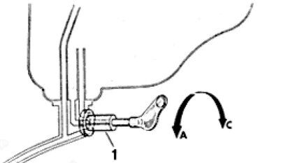

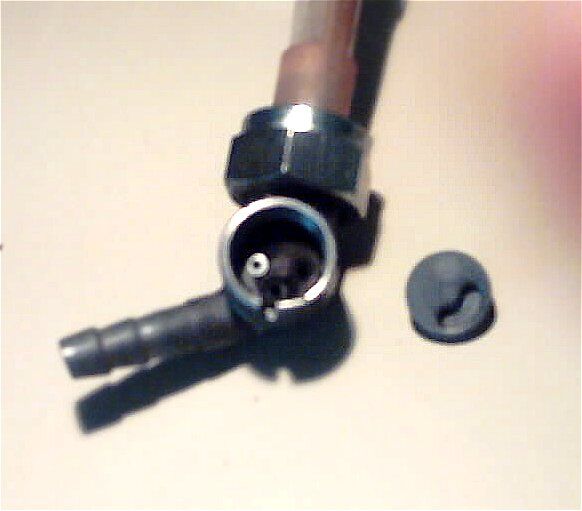

    Ja , 1. das Gummi hat nichts mit dem Benzinfluss zu tun, das muss lediglich so liegen, dass die Löcher da hinter nicht verschlossen sind. Der Benzinfluss wird duch die Platte vor dem Gummi geregeln, dann in diese ist ein Kanal welcher, je nach Stellung ein Loch mut dem Ausgang verbindet. Stellung des Hahns, je nach Rollertype gibt es Verschiedene, Roller mit Benzinuhr (Tankanzeige) kennen nur "auf" oder "zu" beide Stellungen um 180° versetzt (links oder rechts). Roller ohne Tankanzeige kennen noch die Reservestellung, dann sind die Positionen jeweils um 90° versetzt. Nun zu dem Entlüftungsröhrchen, am Benzinhahn ist ein Röhrchen welches bis an das obere Blech des Takes reicht, das soll Gasblasen die Möglichkeit geben durch den GESCHLOSSENEN Benzinhahn in den Tank zu entweichen. Kannst Du einfach ausprobieren, wenn Du in den Ausfluss des Benzinhahns reinbläst, kannst Du, gleichgültig ob der auf zu, auf oder reserve steht, immer durchblasen. Auf Bild1 das Entlüftungsrohr, auf Bild2 der Kanal im de Scheibe, und auf Bild3 das Schema des Hahns. Da kannst Du sehen, dass das Entlüftungsröhrchen direkt mit dem Ausgang (nach links unten) verbunden ist.

    Sorry Jungs! Ich bin so ein Idiot!
    Es ging ja nicht um meine Vespa und ich hatte den Benzinhahn nicht vor mir liegen, nur am Telefon die Problematik gehört. Auf der Explosionszeichnung vom Scootercenter sah das so aus als hätte der Drehschieber zwei Löcher.
    Hatte selber noch nie nen Benzinhahn zerlegt. Wie peinlich!
    Es hat sich herausgestellt, dass der Drehschieber um 180grad verdreht war.
    Dadurch nur in der eigentlich geschlossenen Stellung Benzin fließen konnte.
