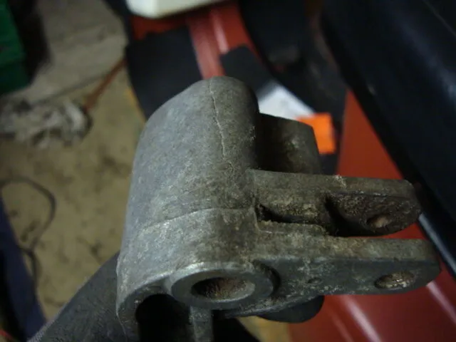

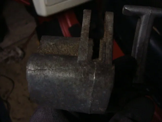

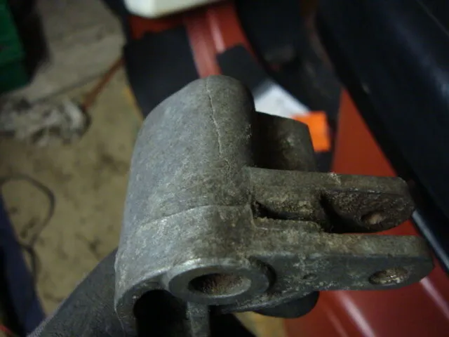

    • January 14, 2012 at 20:53
    Ich habe auch versucht den Bolzen vom Pedal zur Ankerplatte auszudrücken mit ner Presse.
    Lass es sein.Danach durfte ich mir ein neues Pedal besorgen.
    Der Bolzen hat das Pedal gesprengt.Ich mach mal ein Bild davon.
    Ich habe es vorher gut warm gemacht,hat aber nichts gebracht.
    Das neue gebrauchte ging etwas schwergängig,habe es mal in WD 40 eingelegt.
    Funzt jetzt tadellos
    Gruß Creutzfeld

    • January 19, 2012 at 21:18
    Moin!
    Sorry das ich mich jetzt erst melde.
    Hab grad etwas Streß.
    Das ist das geplatzte Pedal.
    Gruß Creutzfeld
