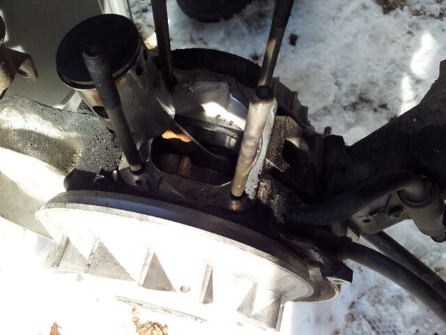

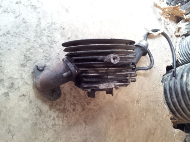

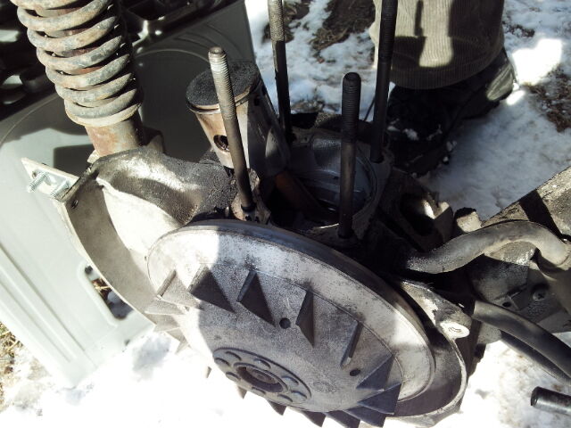

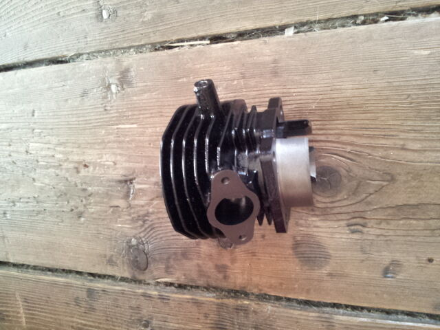

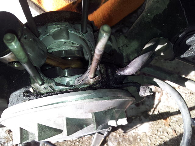

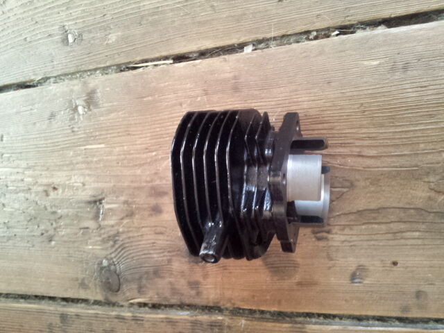

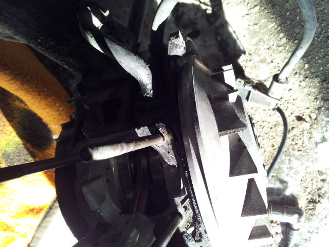

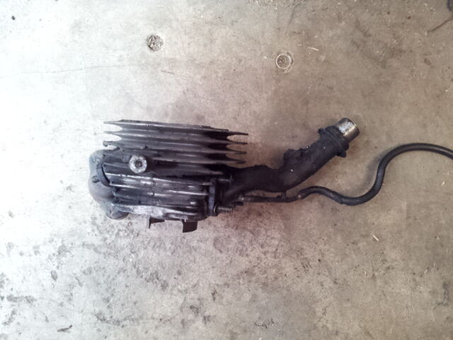

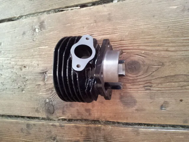

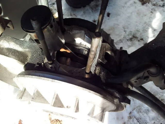

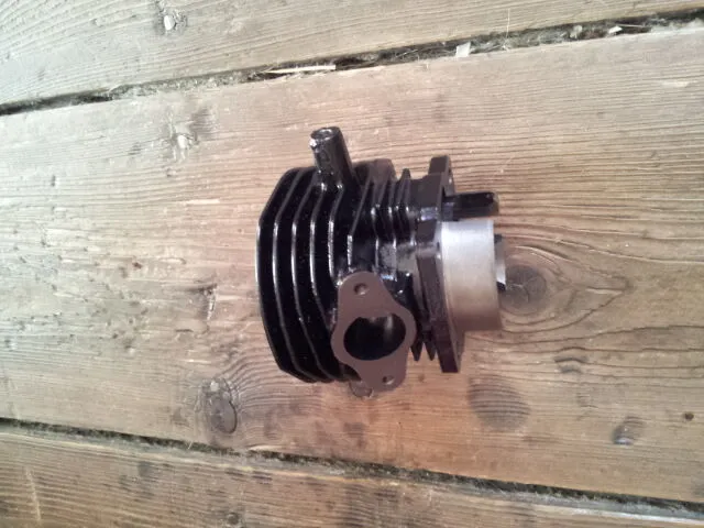

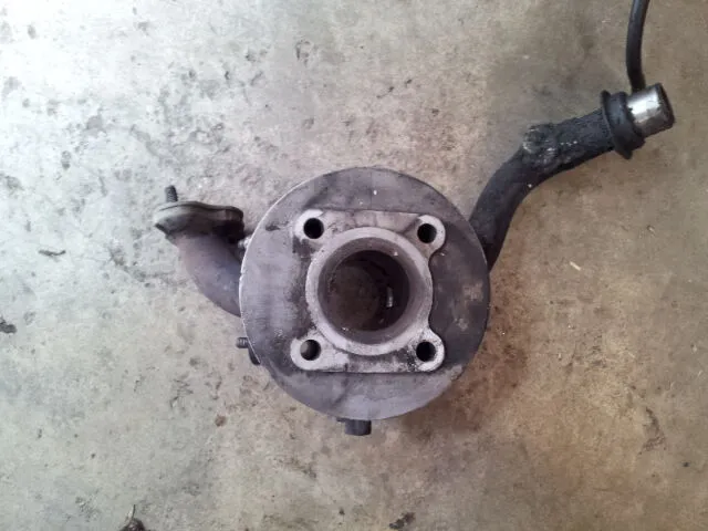

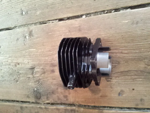

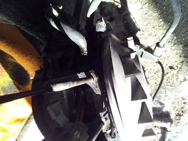

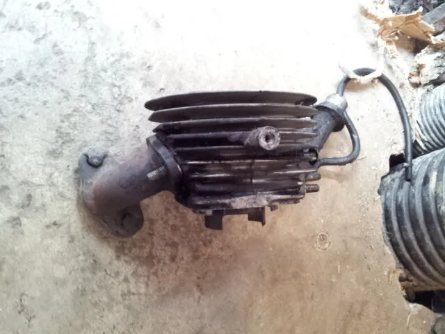

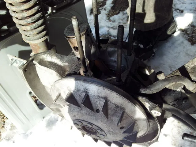

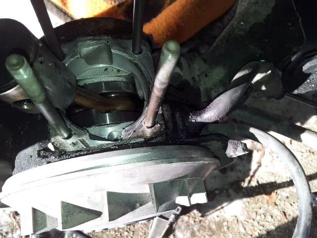

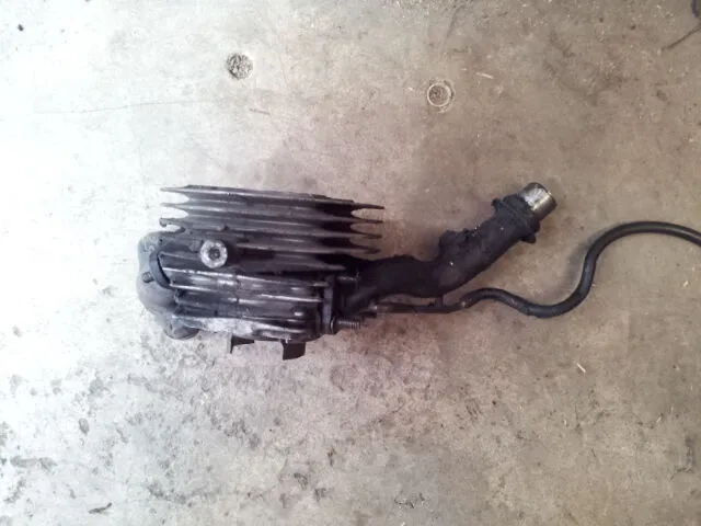

    Hier mal ein paar bilder :
    oben ist der neue zylinder unten der alte

    • February 17, 2012 at 15:40
    issn xl2 katalysator modell.
    du siehst am motorblock nach vorne unterhalb deines ansaugstutzens ein loch. da geht normalerweise der ansauger rein.
    aber ich hatte mal wieder reeeehheeeechhhhtt! :D
    bitte such in dem forum weiter nach "xl2 kat tuning"
