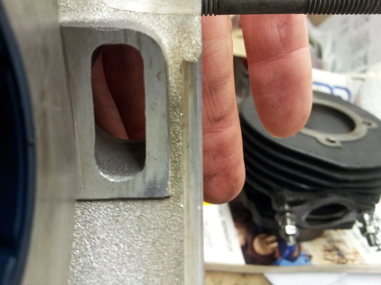

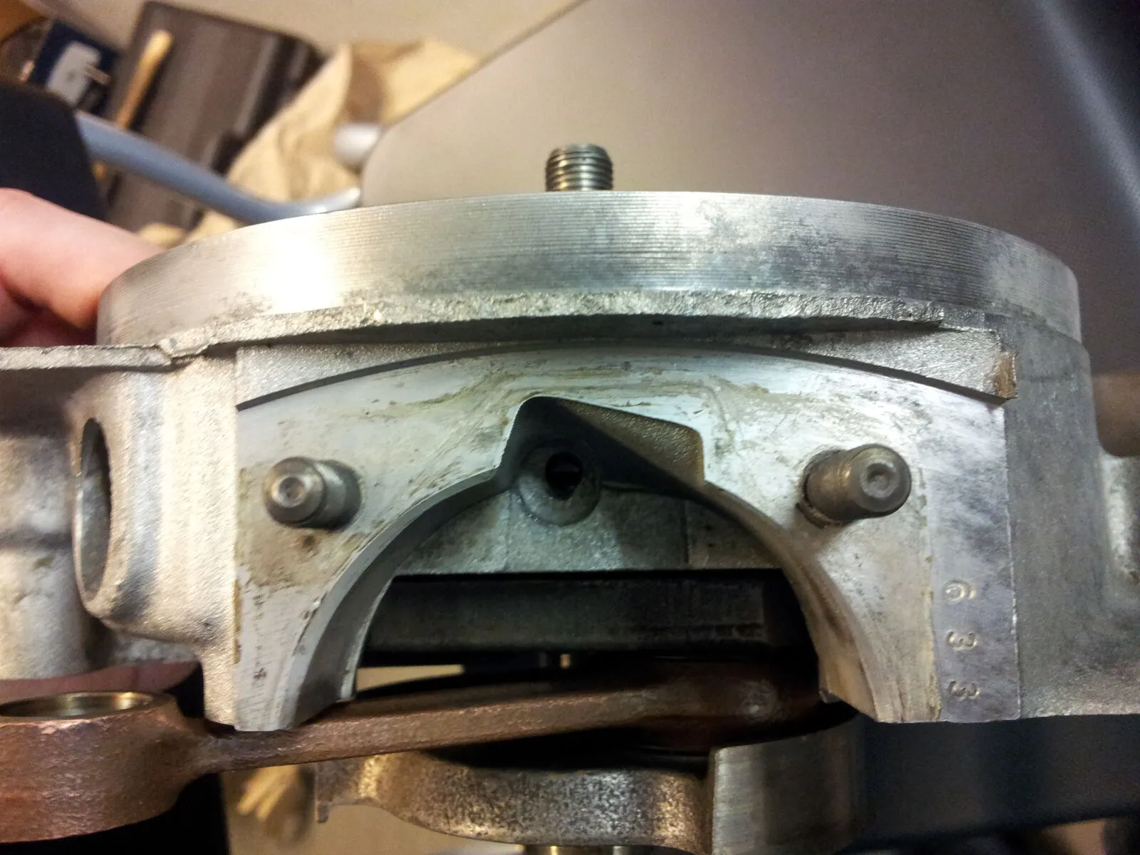

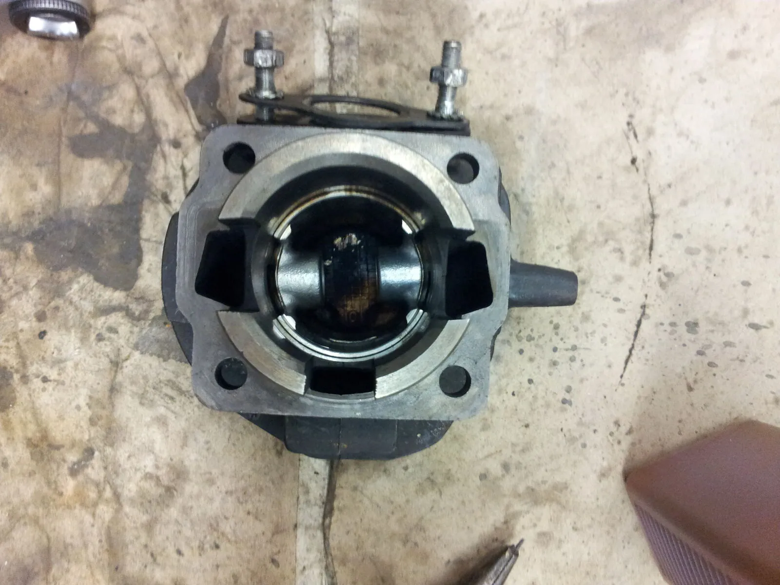

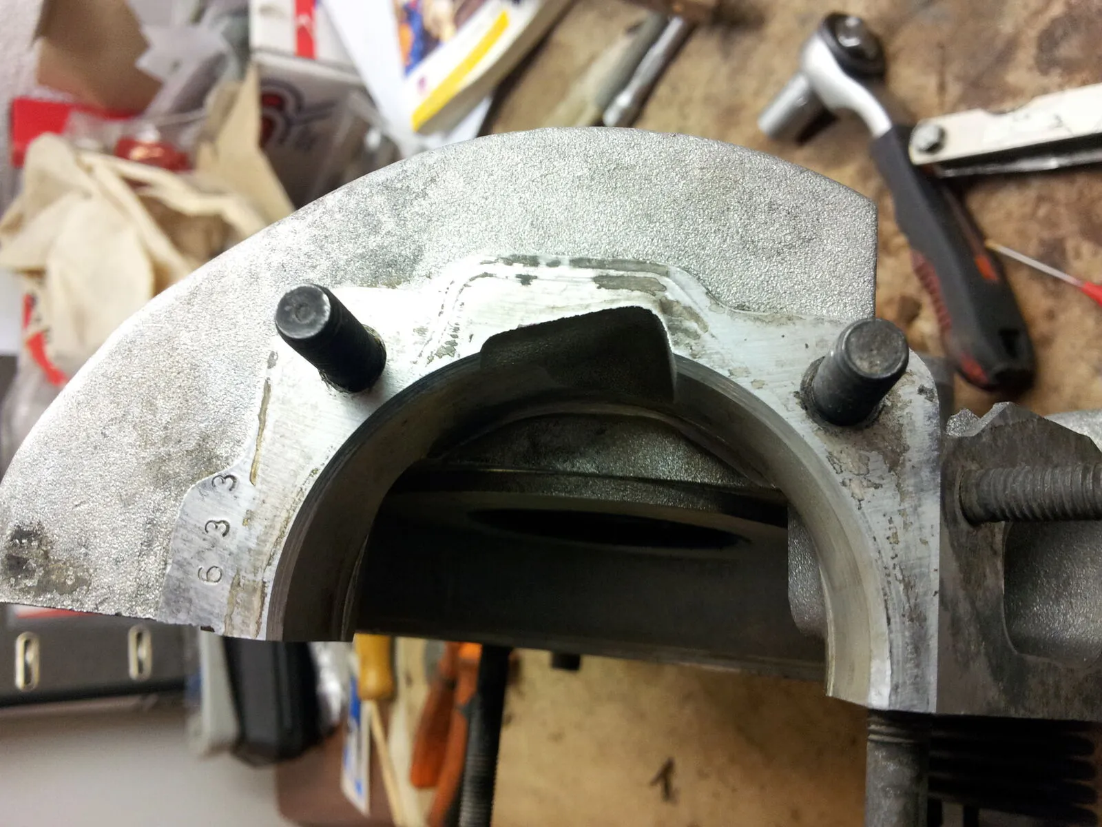

    so hab mal pics gemacht.
    bis wohin müsste ich denn was abtragen?

    malossi 75 - block fräsen und anpassen - fertig!
    lesen und alle fragen sind beantwortet. zur genüge.

    • #32
    hab ich mittlerweile schon gemacht. :thumbup:
    nur kommen mir trotzdem noch fragen auf.
    sieht ja bei meinem einlass bisschen anders aus als bei lukk.
    wie weit sollte ich denn auffräsen? auf der seite des einlassstutzens wird nix gemacht, oder?
    wie tief muss ich am kolben fräsen? oder nur weiten?
    muss mal morgen schauen woher ich einen fräser bekomme.
    im obi um die ecke gabs nur die von lux.

    • #33
    frag innem dentallabor oder bei deinem zahnarzt, wennde zu dem n gutes verhältnis hast. die grißen birnenförmigen.

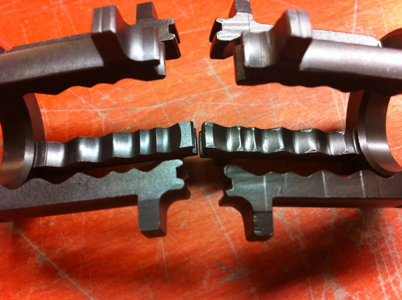

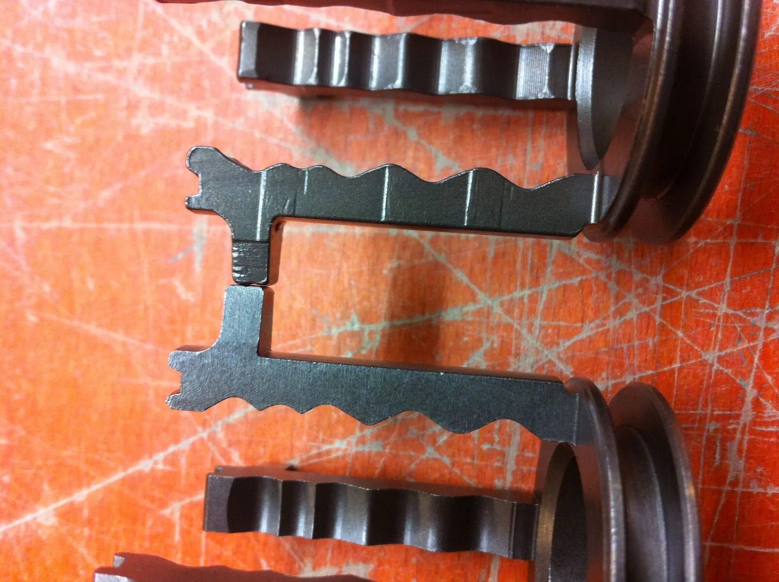

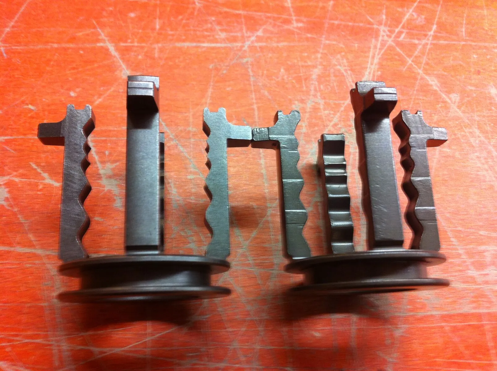

    Weils grad so schön passt......
    Hab beide Klauen da 1x "Original" 1x Nachbau
    Bilderrätsel welche ist das Repro Teil

    • February 29, 2012 at 20:46
    • #37
    links ist wohl "original"

    • February 29, 2012 at 20:55
    • #38
    Noch jemand einen Tipp?
    Nein will euch nicht Nerven am Ersten Bild ist die Linke die RMS klaue und die Rechte Original WIRKLICH
    Ich für meinen Teil werde jetzt mal die RMS dinger verbauen die sehen einfach 100x besser aus.
    Kaum zu glauben das die "Originale" so viel Teurer ist.
    Alle sagen es geht nicht! Dann kam einer und hat es gemacht.

    • February 29, 2012 at 20:58
    • #39
    es ist durchaus bekannt dass die unter original verkauften klauen nicht unbedingt original sind, vielleicht vermag die verpackung den eindruck machen
    ich habe schon etliche NOS klauen verbaut, die sind auch nach zig jahren im Folienölverband noch gut in schuss, beziehend auf den nicht zu erwähnenden oberflächenrost :rolleyes:

    • February 29, 2012 at 21:01
    • #40
    Sowas hatte ich leider noch nicht in der Hand :wacko:
    Die Frechheit ist der Preis! Und ich gehe mal einfach davon aus das es am Material keine Großen Unterschiede bei den Klauen gibt.
