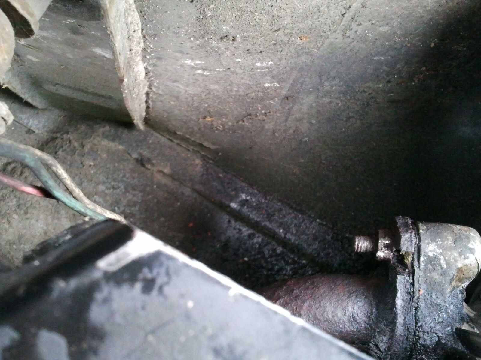

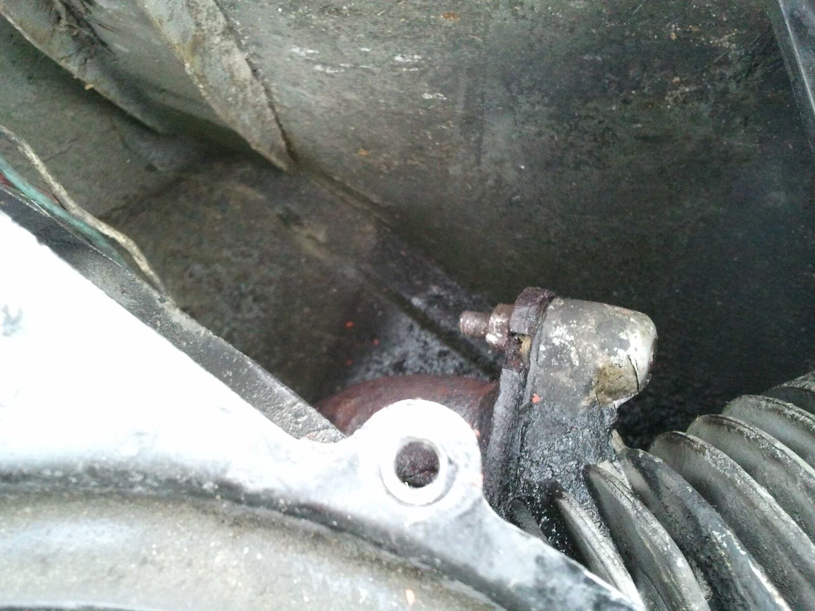

  • Guten Morgen allerseits,
    ich hab n kleines Problemchen....
    Bin am Mittwoch Abend mit meinem neu montierten Auspuff nach hause zu meinen Eltern gefahren (ca. 62 km). Nach ca. 20 km wird die Möhre auf einmal übelst laut. Hab angehalten, nachgesehen und festgestellt, dass der Auspuff wohl nicht mehr dicht am Zylinder sitzt. Bin dann trotzdem noch nach hause gefahren und hab nachts bis halb zwei mit meinem Paps zusammen das Ganze wieder versucht zu richten.
    Nach der ersten Begutachtung haben wir festgestellt, dass zwischen Zylinderflansch und Krümmer n Spalt von ca. 3 mm war. Die Dichtung hats wohl während der Fahrt dann rausgeblasen und der Grund für das plötzliche Lösen war, dass die Mutter auf dem Stehbolzen nicht mehr richtig gegriffen hat und somit ein Stück nach hinten gerutscht war.
    Wir haben dann mit zwei Muttern das Ganze wieder montiert bekommen und es hat dann auf dem Heimweg gestern auch gehalten und sie ist auch wieder leise. Jetzt will ich das aber auf Dauer nicht so lassen und daher müssen neue Stehbolzen her. Jetzt weiß ich nicht genau, kann ich die Stehbolzen am Zylinder selber tauschen? Wenn ja, wie sind die da denn eingebracht? Eingeschraubt, eingeklebt oder eingepresst? Würde es ganz gerne selbst versuchen, da es wohl doch etwas Arbeitszeit kosten wird, wenn ich es in der Werkstatt machen lasse.
    Hat da jemand Erfahrung mit?
    Gruß, Manuel
    Es gibt keine Probleme - es gibt nur Herausforderungen

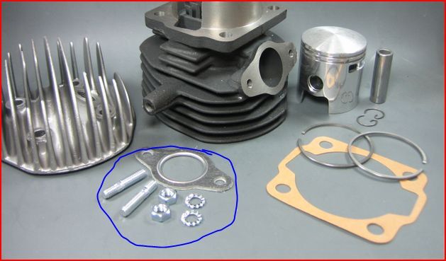

  • Moin Manuel,
    die beiden Stehbolzen sind normalerweise in den Zylinder eingeschraubt.
    Mit zwei gekonnterten Muttern müsstest du diese wieder fest bekommen.
    Du wirst allerdings nicht umher kommen den Auspuff nochmal abzubauen.
    Peter
    PS. Ich gehe mal davon aus dass du diese hier meinst
    2 Mal editiert, zuletzt von lo wang (June 8, 2012 at 09:51)
  • Hi,
    schonmal danke für den Tipp.
    Dass ich den Auspuff nochmal rausbauen muss, dessen bin ich mir bewusst :D
    Es geht allerdings nicht darum, die Stehbolzen fest zu bekommen, sondern das Gewinde auf dem Stehbolzen, auf welches die Muttern zum Sichern des Krümmers aufgeschraubt werden ist dermaßen ausgelutscht, dass ich selbige nicht mehr wirklich sicher und fest montieren kann. Daher würde ich die Stehbolzen gerne austauschen. Aber wenn die "nur" eingeschraubt sind, müsste das eigentlich machbar sein. Würde dann versuchen, die alten Stehbolzen da irgendwie rauszubekommen, die neuen mit Schraubensicherungslack bestreichen und, wie von Dir beschrieben, mittels zweier gekonterter Muttern reindrehen.
    Ich sehe leider nur das Problem, die alten Stehbolzen da rauszubekommen. Habe die Befürchtung, dass diese ähnlich festgeranz sind, wie die Muttern, die vorher auf den Bolzen drauf waren. Zur Not werde ich die alten Stehbolzen wohl abtrennen und mit nem kleinen Bohrer rausbohren müssen... :S
    Gruß, Manuel
    Edith: Hab grade erst Dein Bild gesehen. Ja, nehme mal an, dass die das sind. Habe auch schonmal bei SIP geschaut, da kosten die Dinger 1,20 oder so. Werde aber versuchen, sie in der Werkstatt meines Vertrauens zu bekommen.
  • Die alten Stehbolzen habe ich auch schon einige mal bei meiner gewechselt, die gehen eigentlich wunderbar raus.
    Solltest du Probleme damit haben mach die Dinger einfach mit dem Gasbrenner heiß, dann gehen die raus wie nichts :D .
