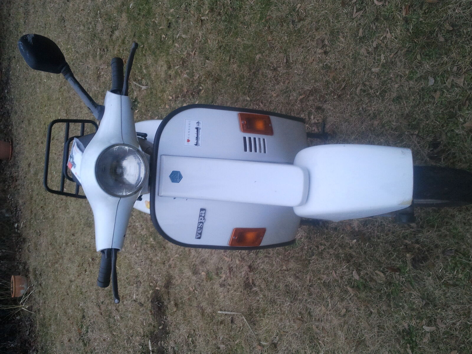

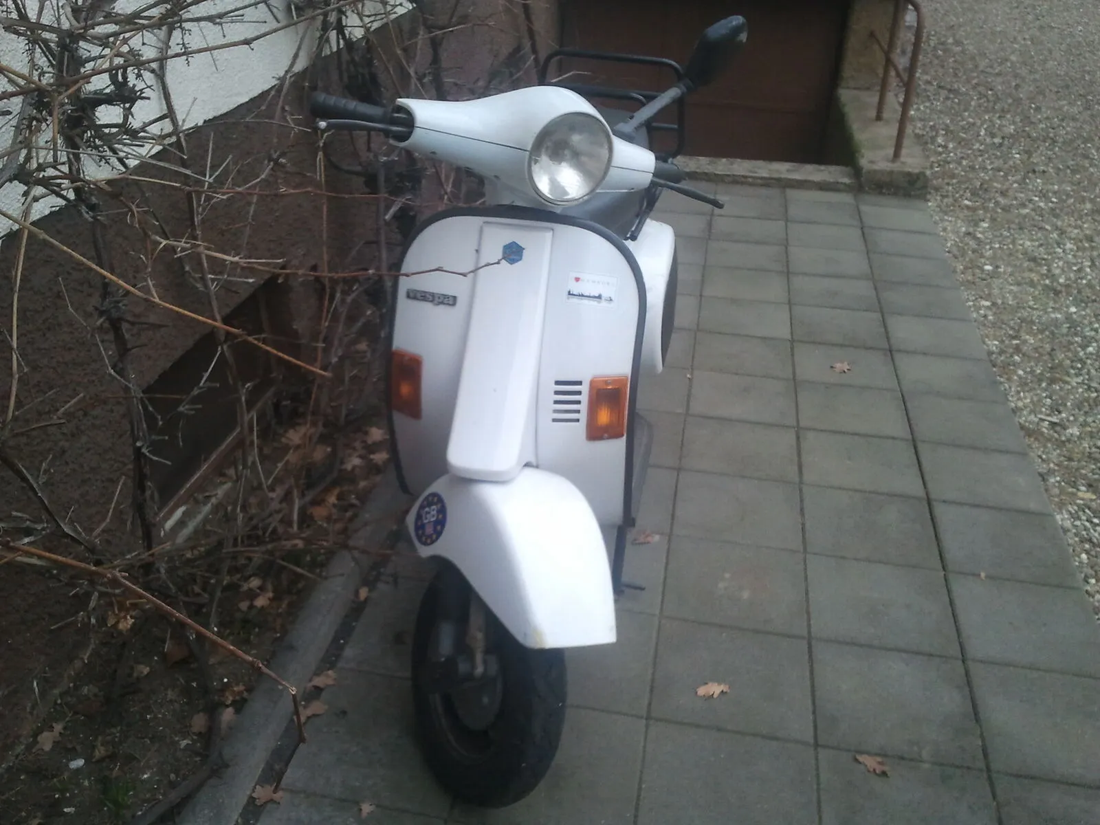

    Hallo Leute,

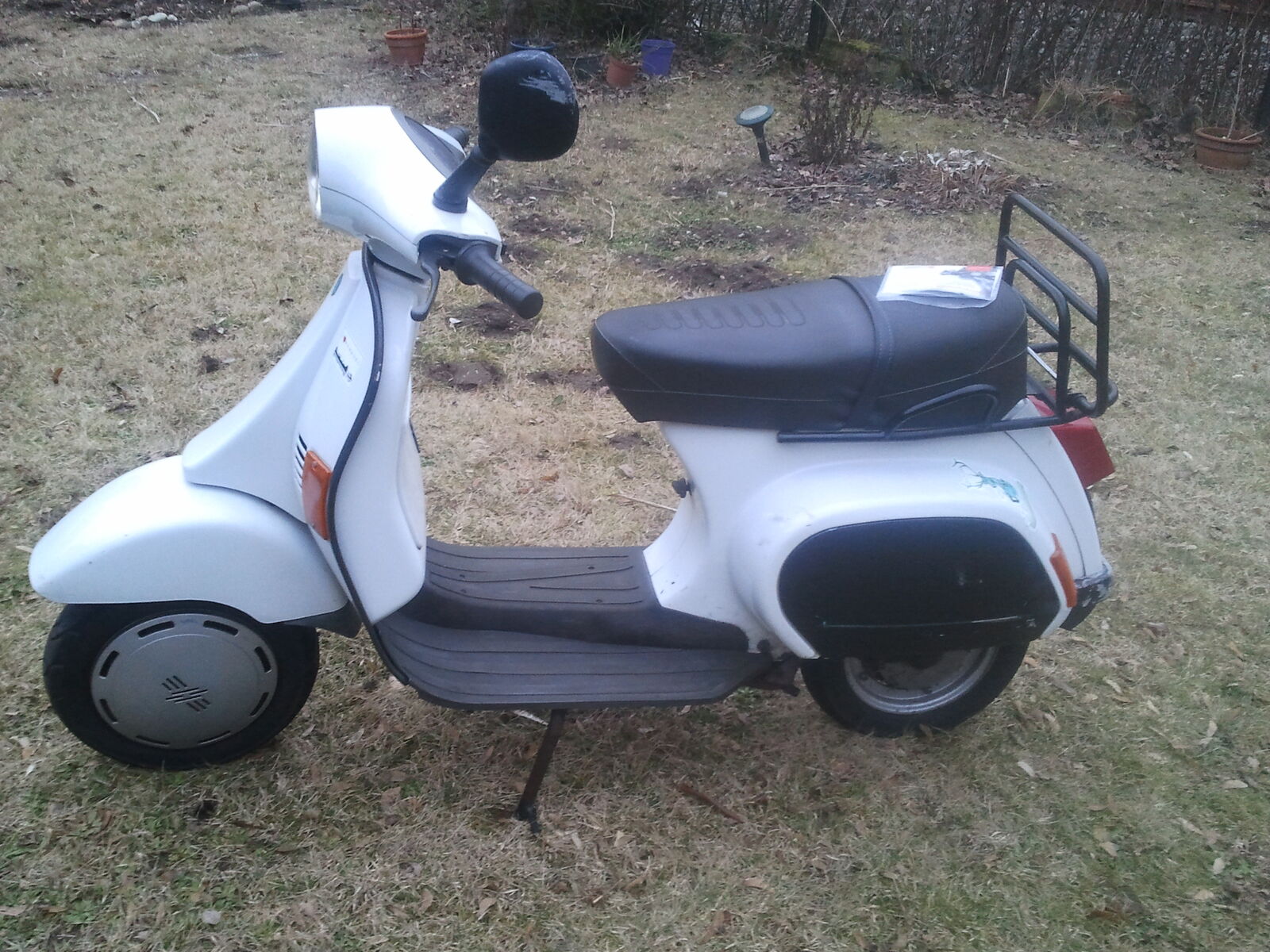

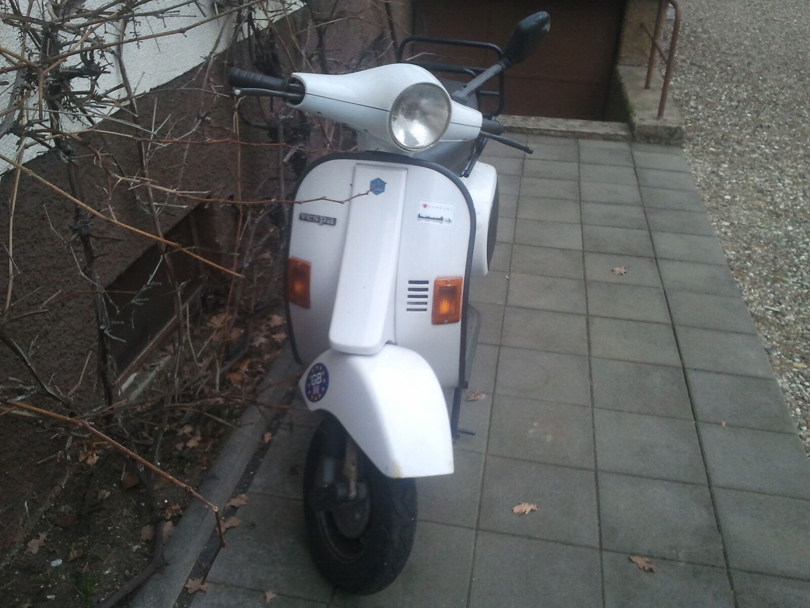

    bin ganz neu hier im Forum und bin seit vorgestern stolzer Besitzer eine PK 50 XL 2, Automatik, Bj. 1992 in weiß.
    Sie ist im Moment nicht fahrbereit, da plötzlich kein Zündfunke mehr vorhanden war.
    Bezahlt habe ich für das gute Stück 225,- Eurotaler, wobie zu sagen ist, dass der Zustand der restlichen Vespa für meine bescheidenen Kenntnisse ziemlich gut ist. Am Rahmen und auch unter den Trittleistenverkleidungen ist kein Rost (abgesehen von ein wenig Flugrost) vorhanden und sie ist unfallfrei und unverbastelt. Ich habe mir nun vorgenommen, das gute Stück zunächst einmal fahrbereit zu machen und wenn es dann die Zeit und Muse zulässt, möchte ich mich dann auch gerne um eine optische Aufhübschung bemühen.
    Das wären dann neuer Sitzbezug, Neulackierung, evtl. eine kleine Modifikation der Lenkeroptik und schöne Reifen.
    Im Anhang mal noch ein paar schnell aufgenommene Bilder. Ich freue mich schon, zusammen mit euch allen, die Vespa wieder fahrtauglich zu machen.

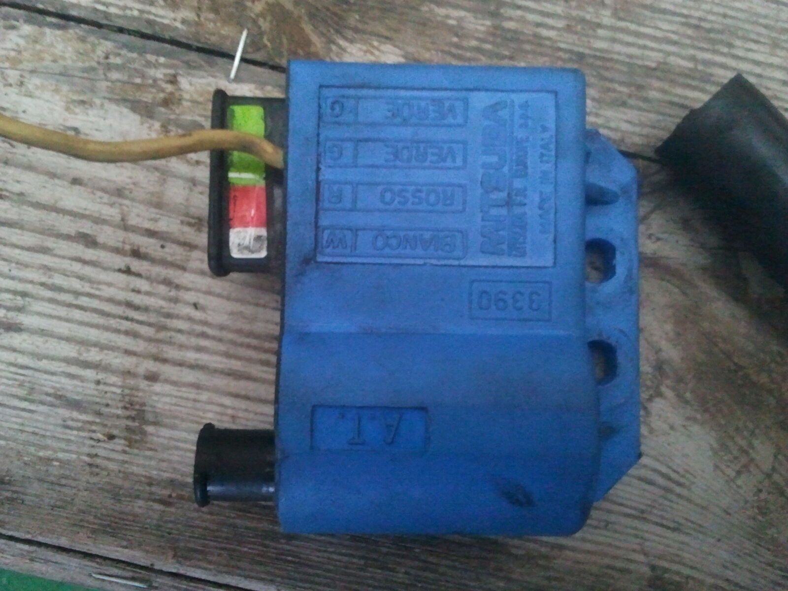

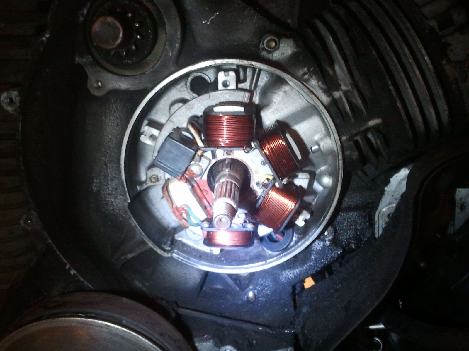

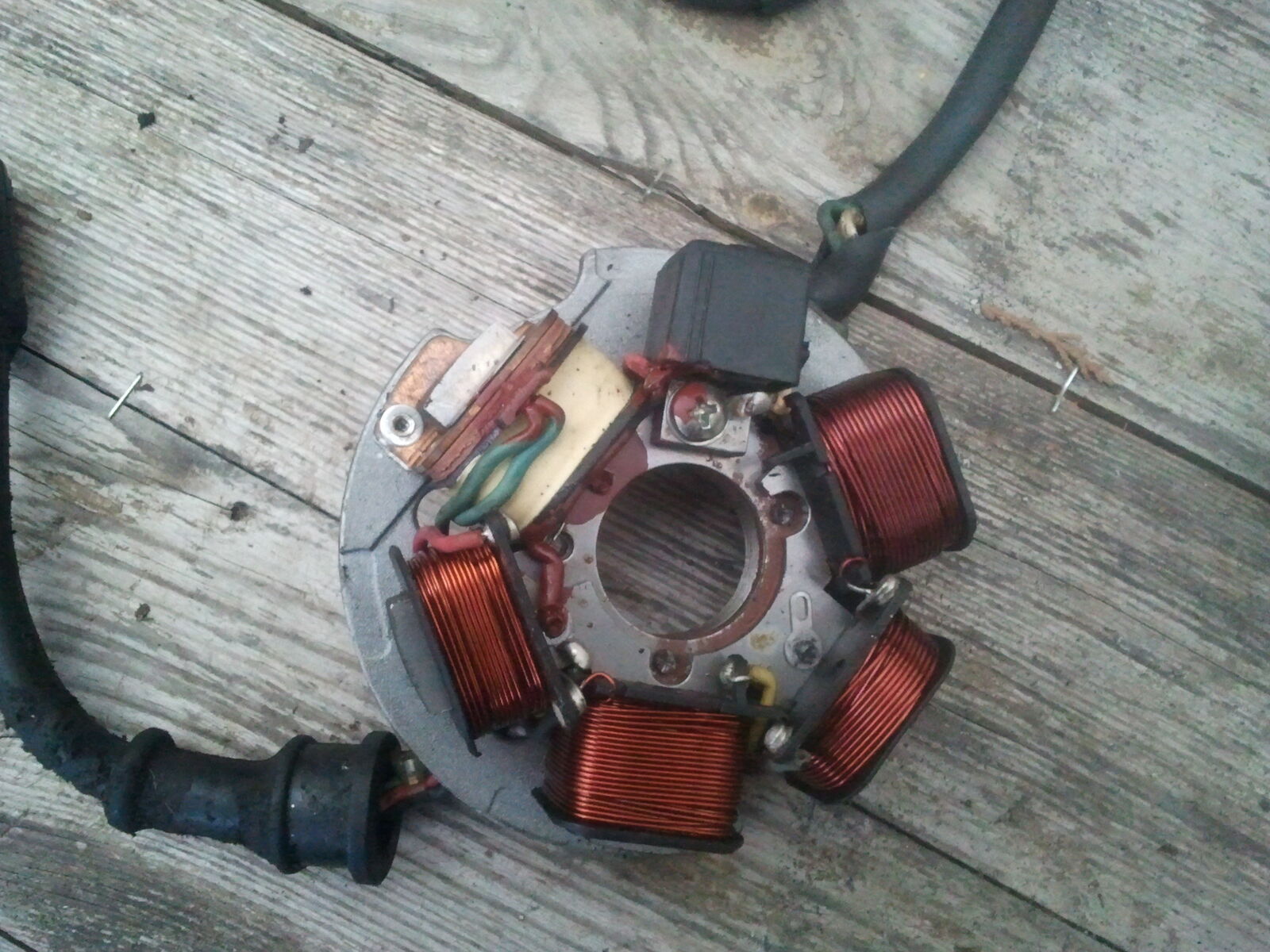

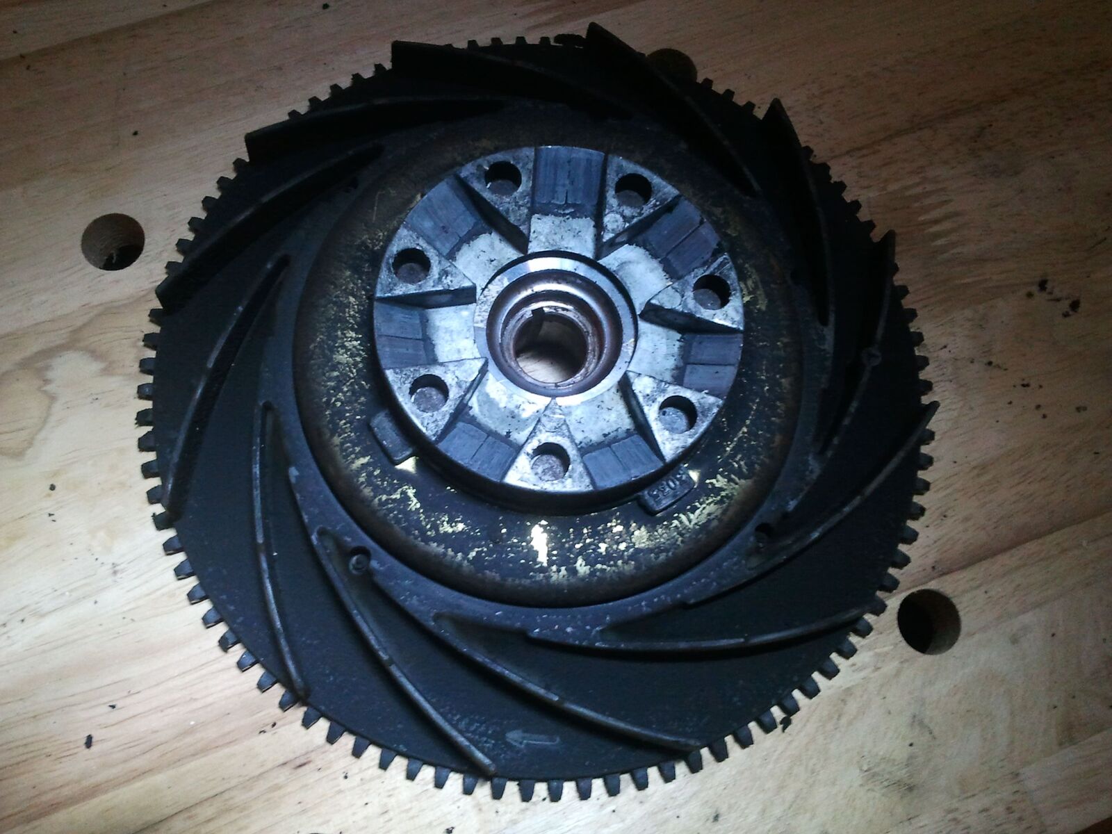

    So, noch ganz schnell als Nachtrag:
    hier die Bilder der als defekt vermuteten Teile (Aussage des Verkäufers).
    Zündspule + Lichtmaschine (rein optisch kann ich keine Schäden erkennen, hab auch schon angefangen, die Teile durchzumessen. Zündspule scheint von dieser Seite her erst mal nicht defekt zu sein...)

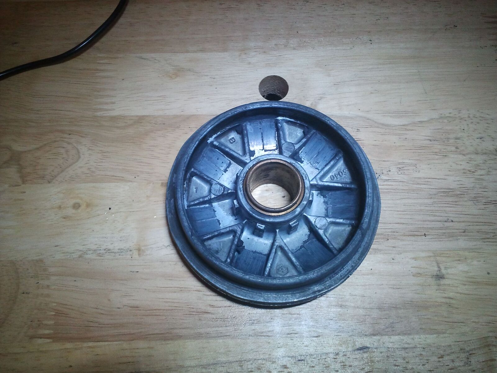

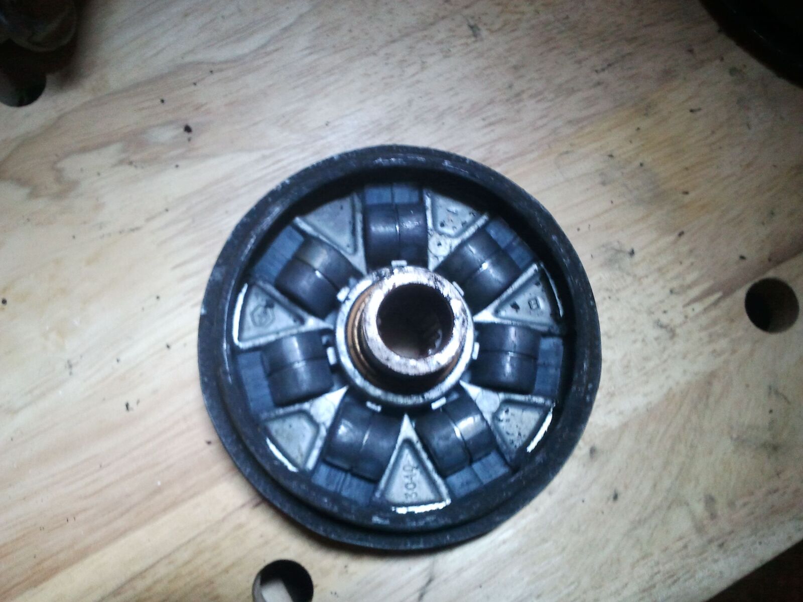

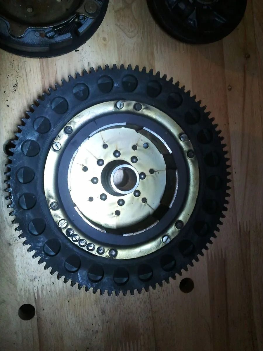

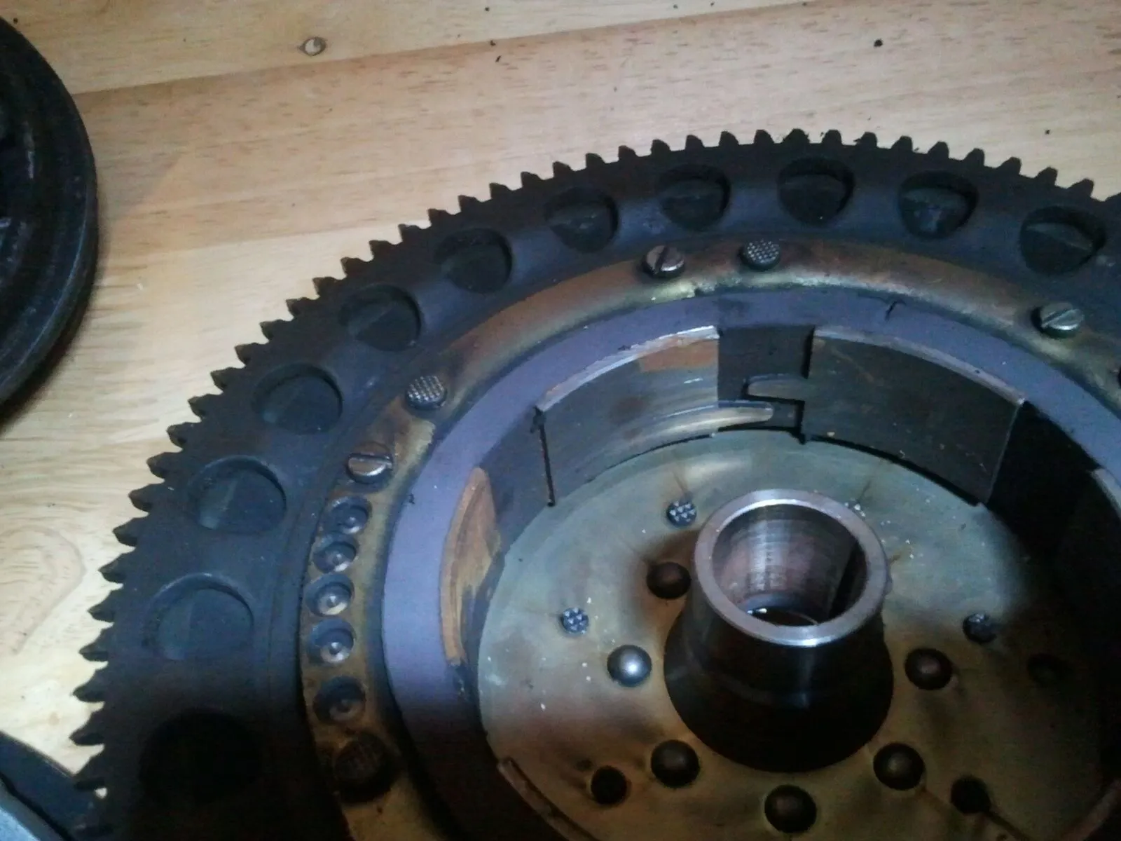

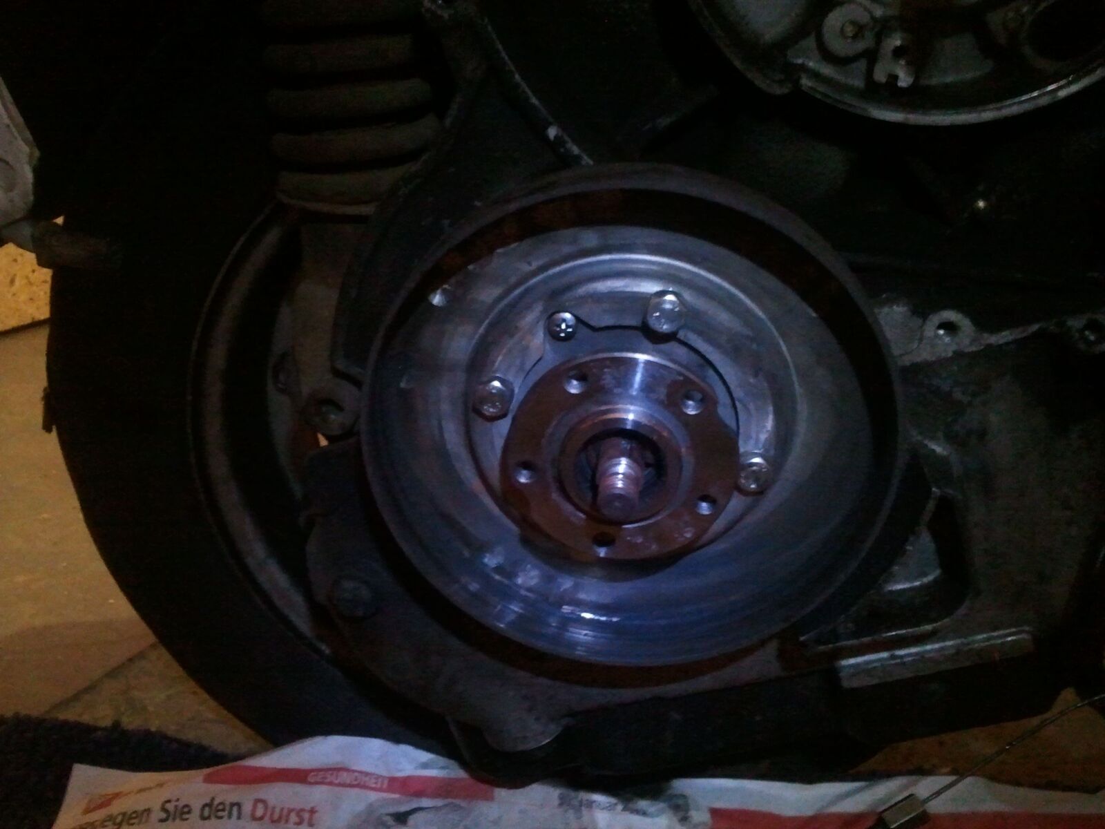

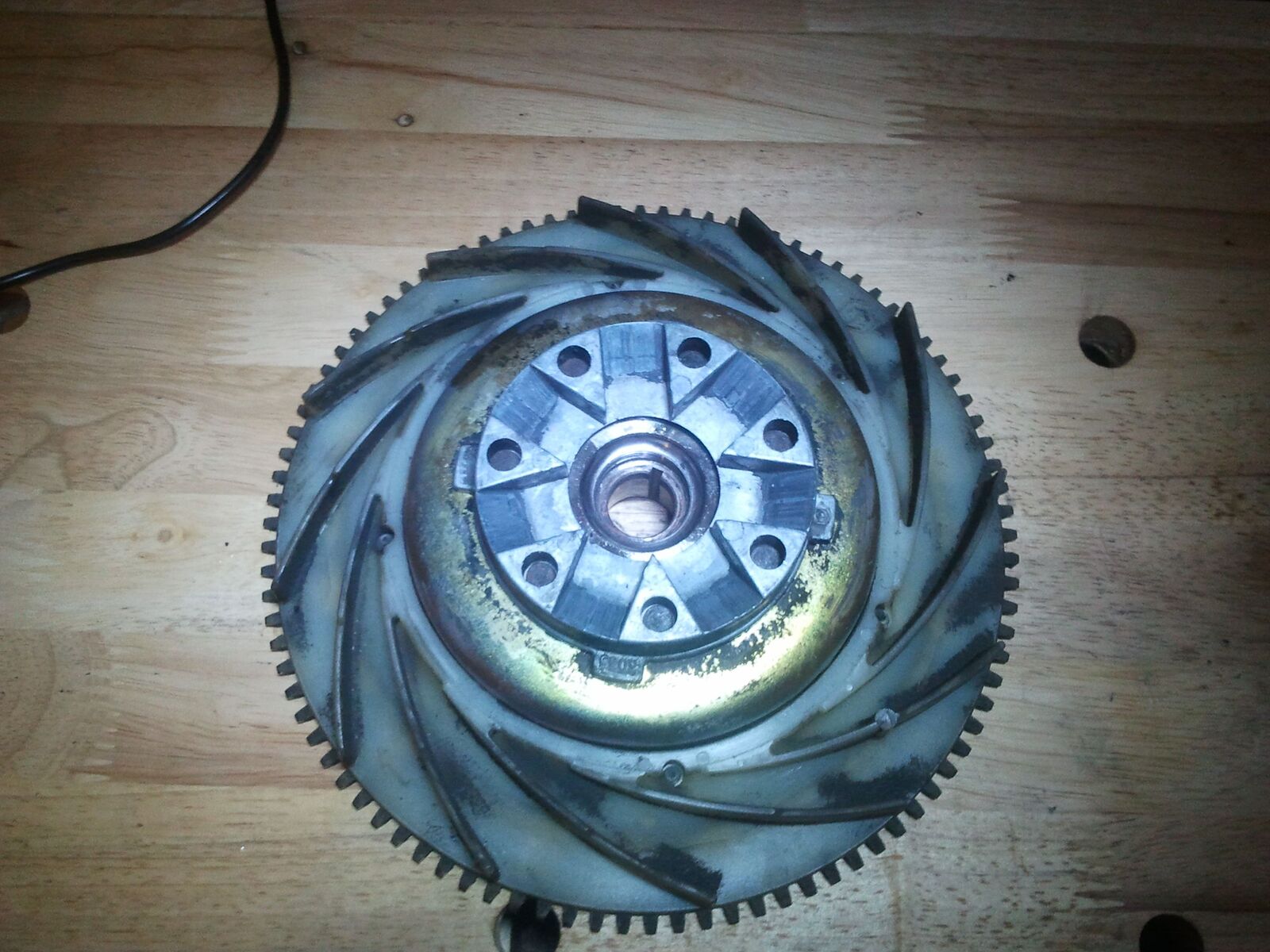

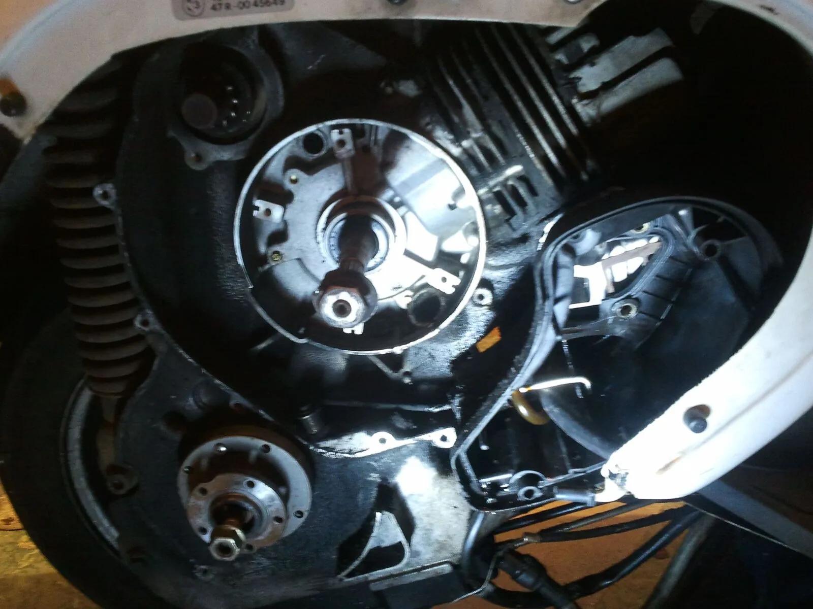

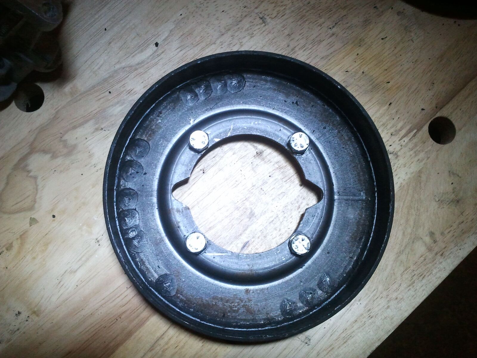

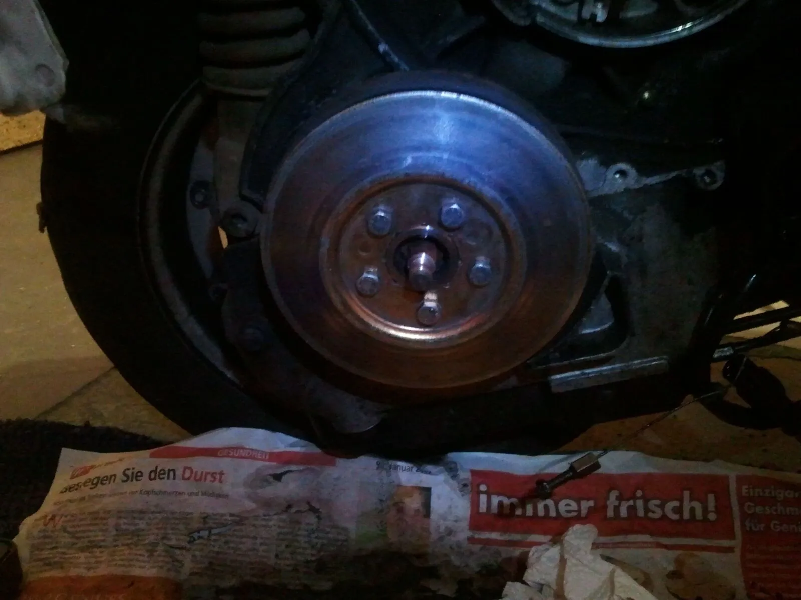

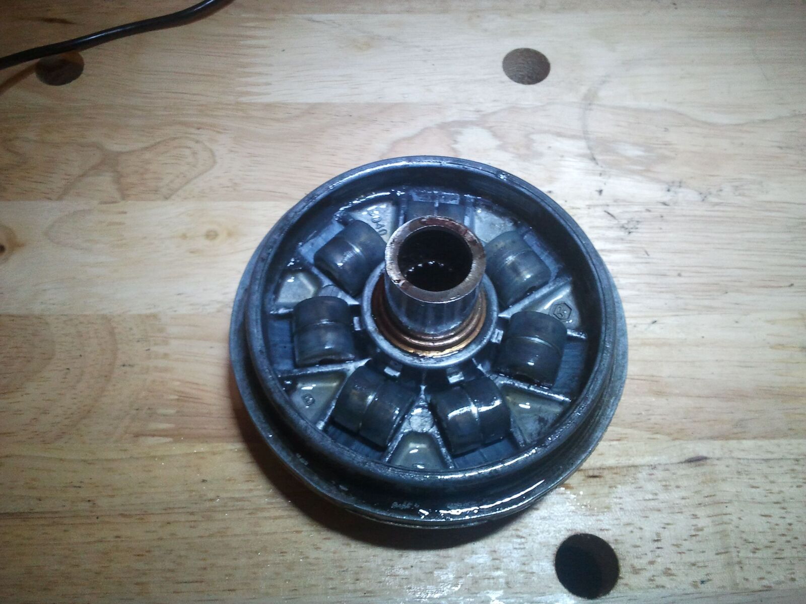

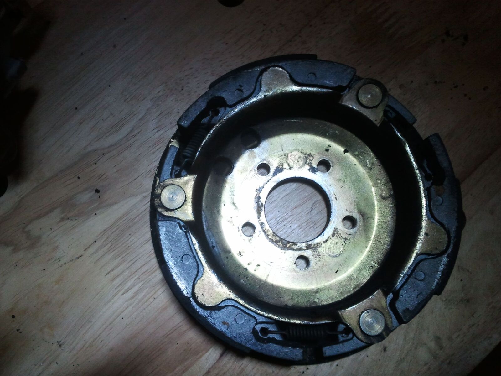

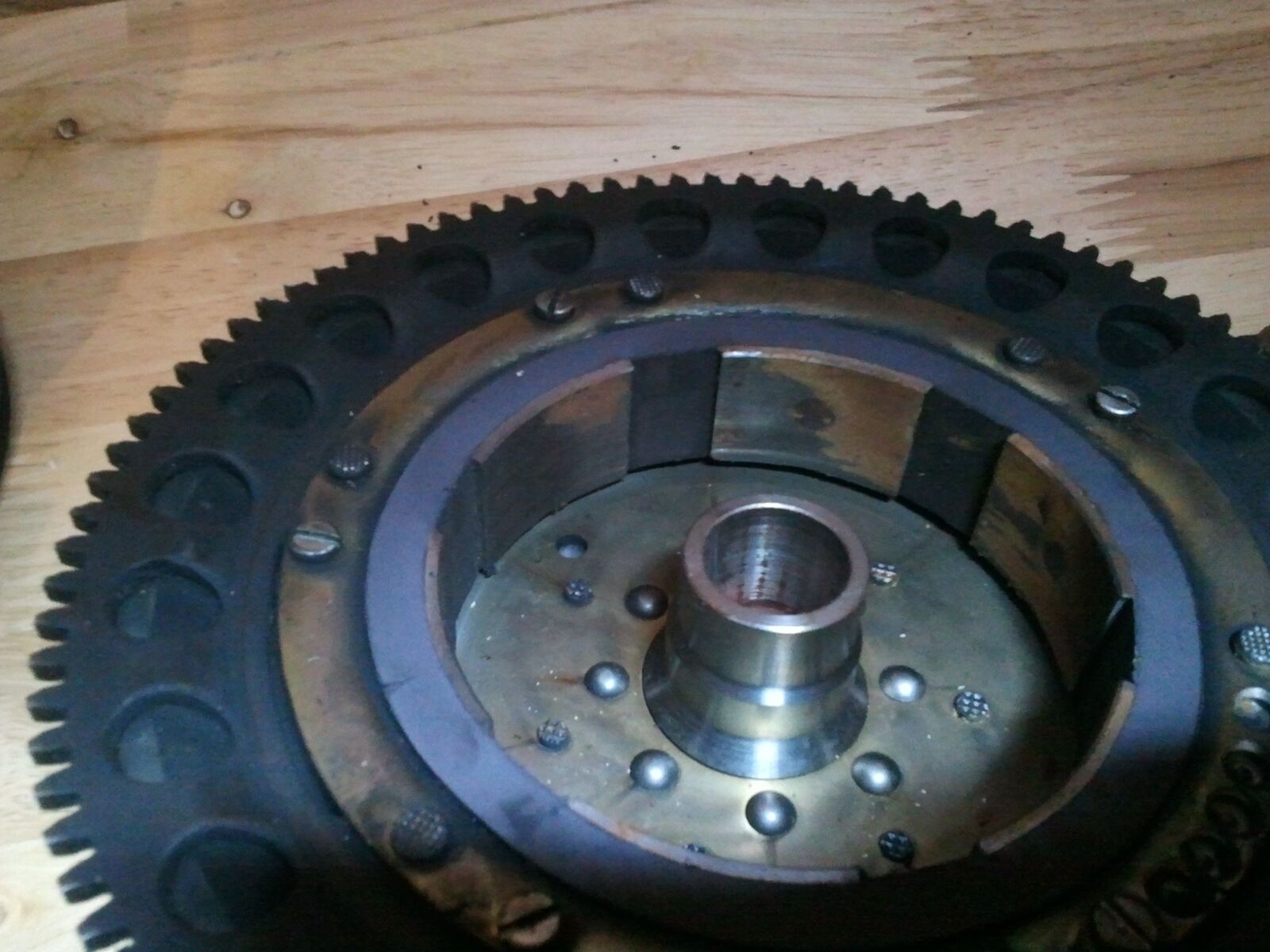

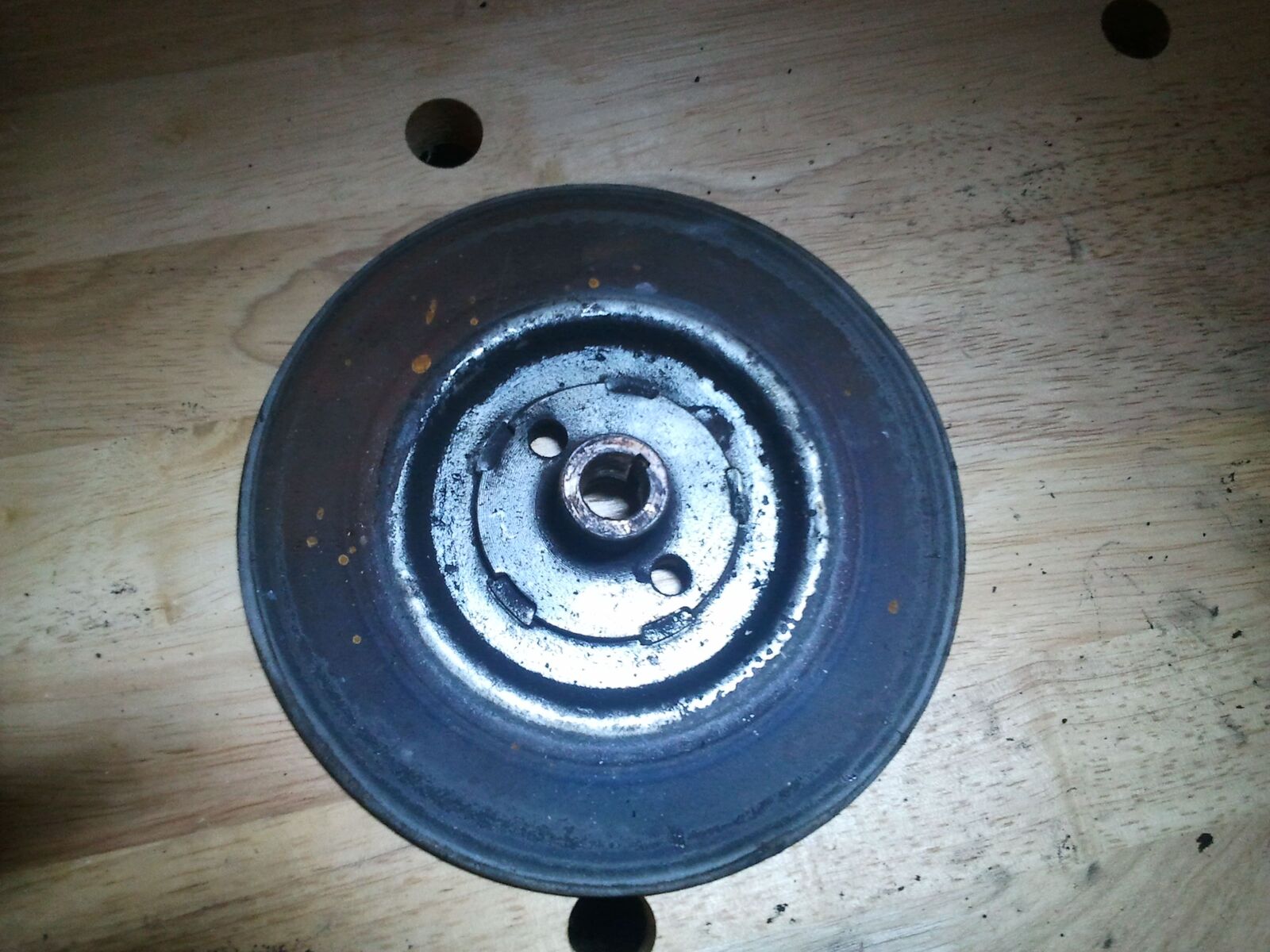

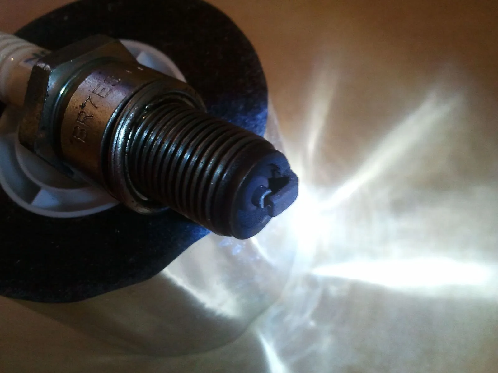

    Sooo, die Vespa ist endlich ein Stockwerk tiefer, im Keller, angelangt. Hab heute Abend einfach mal den teilzerlegten Motor (hab ich so bekommen) und die demontierten Teile begutachtet. Ich hab so ne ungefähre Ahnung, wo was hin muss, werde dann aber wohl doch mal die Explosionszeichnungen, die ich mir bisher schon im Netz besorgt habe, zu Rate ziehen. Ich hoffe mal, dass es genau die für mein Modell sind. Ansonsten hat vielleicht schon irgendjemand mal ne (De-)Montage einer pk xl 2 als Fotodoku ins Netz gestellt. Muss ich mal schauen. Ich bin auf jeden Fall guter Dinge und freue mich schon auf morgen Abend, da hab ich nämlich sturmfrei klatschen-) (Freundin muss Babysitten) und dann kann ich mich den ganzen Abend in der Werkstatt verkriechen :)

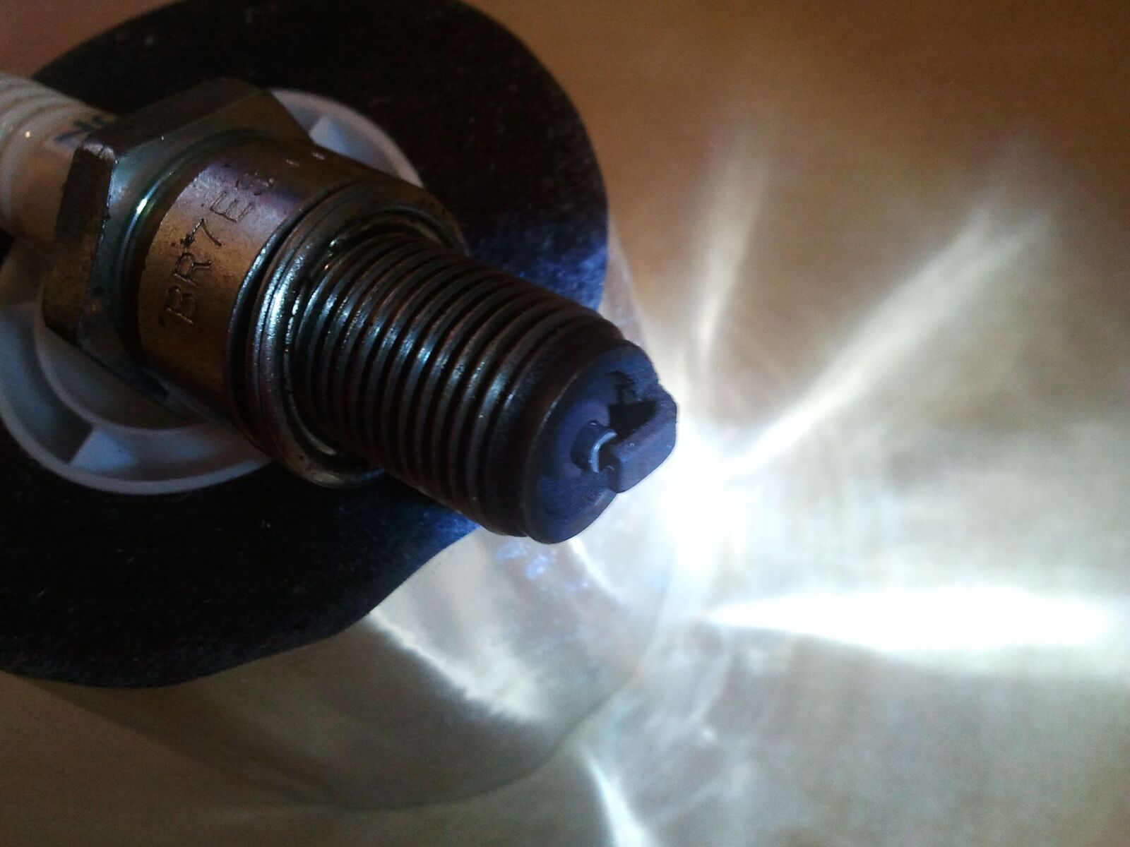

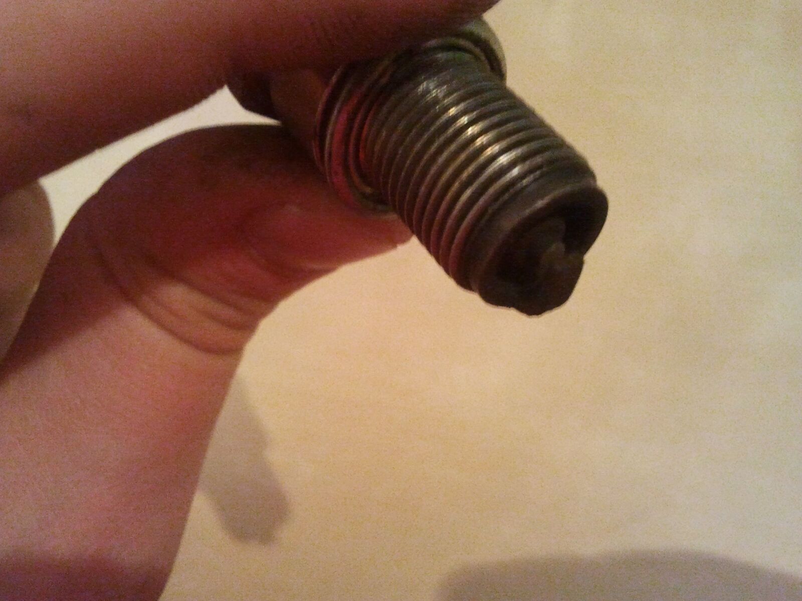

    Nun zu dem, was ich heute Abend schon mal geprüft habe. Also, die Batterie hat 11,5 V beim Messen angezeigt und die Zündkerze sieht meines Erachtens nach auch noch in Ordnung aus (siehe Foto unten). Wobei ne Neue ja auch nicht die Welt kostet und ich wohl am Samstag mir auf jeden Fall mal eine Neue besorgen werde. Weiterhin habe ich mal von den bereits demontierten Komponenten Fotos geschossen (Quali is nur mittel, da mit der Handykamera). Vielleicht könnt ihr ja mal so Euren Senf dazugeben, was ihr vom Zustand der Teile haltet. Bis morgen habe ich mich dann hoffentlich aufgeschlaut, was die korrekte Montagereihenfolge ist und werde die Vespa dann erst mal in ihren Originalzustand versetzen, um mit der methodischen Fehleranalyse beginnen zu können. Dazu gehört wohl leider auch, dass ich mir mal den Schaltplan meiner Vespa reinziehe, um an den richtigen Stellen durchzumessen....*ächz*...da hat man extra Maschinenbau studiert und kommt nun doch net um die E-Technik drum rum :+1
    So, hier noch die versprochenen Bilder:

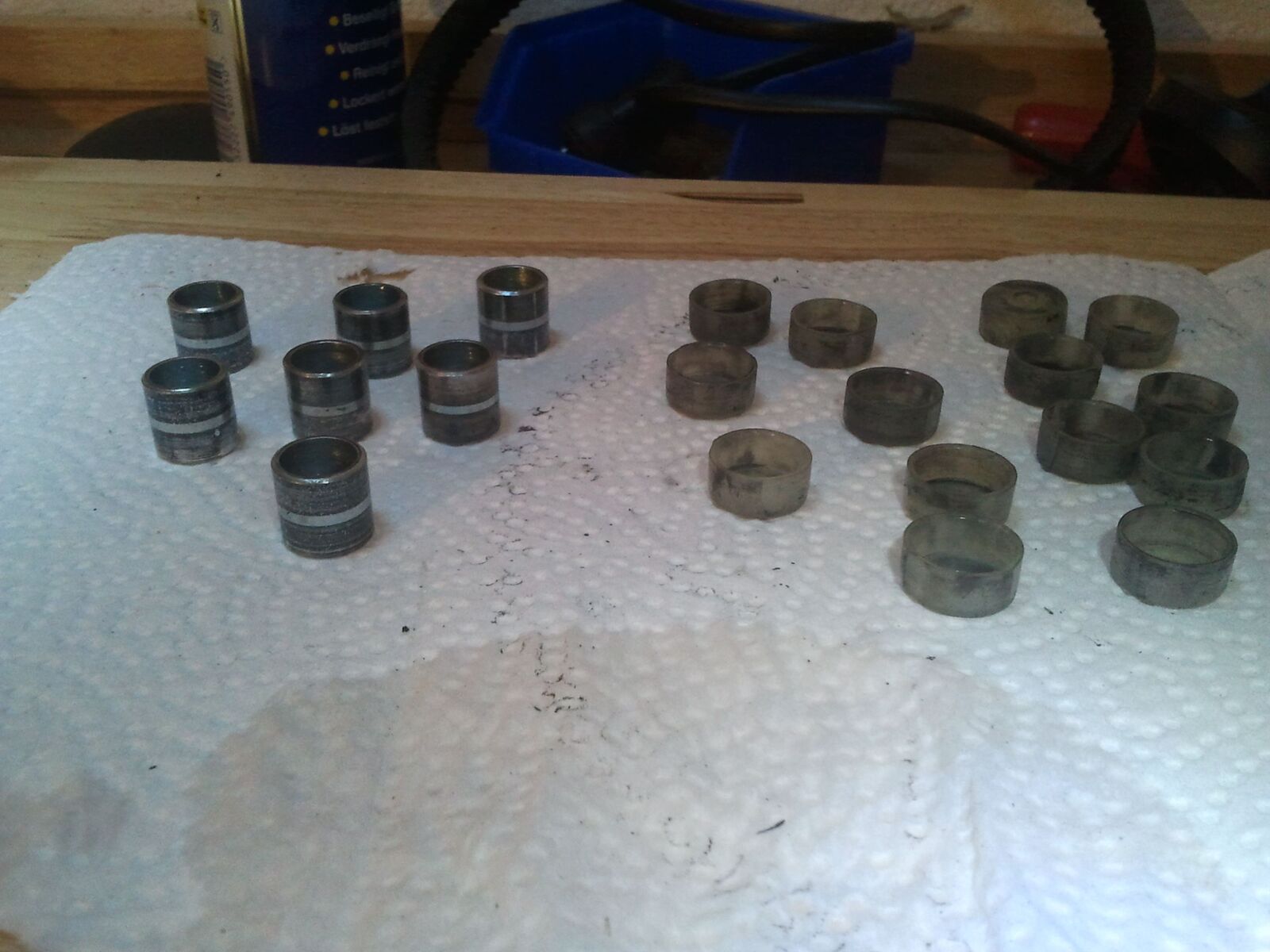

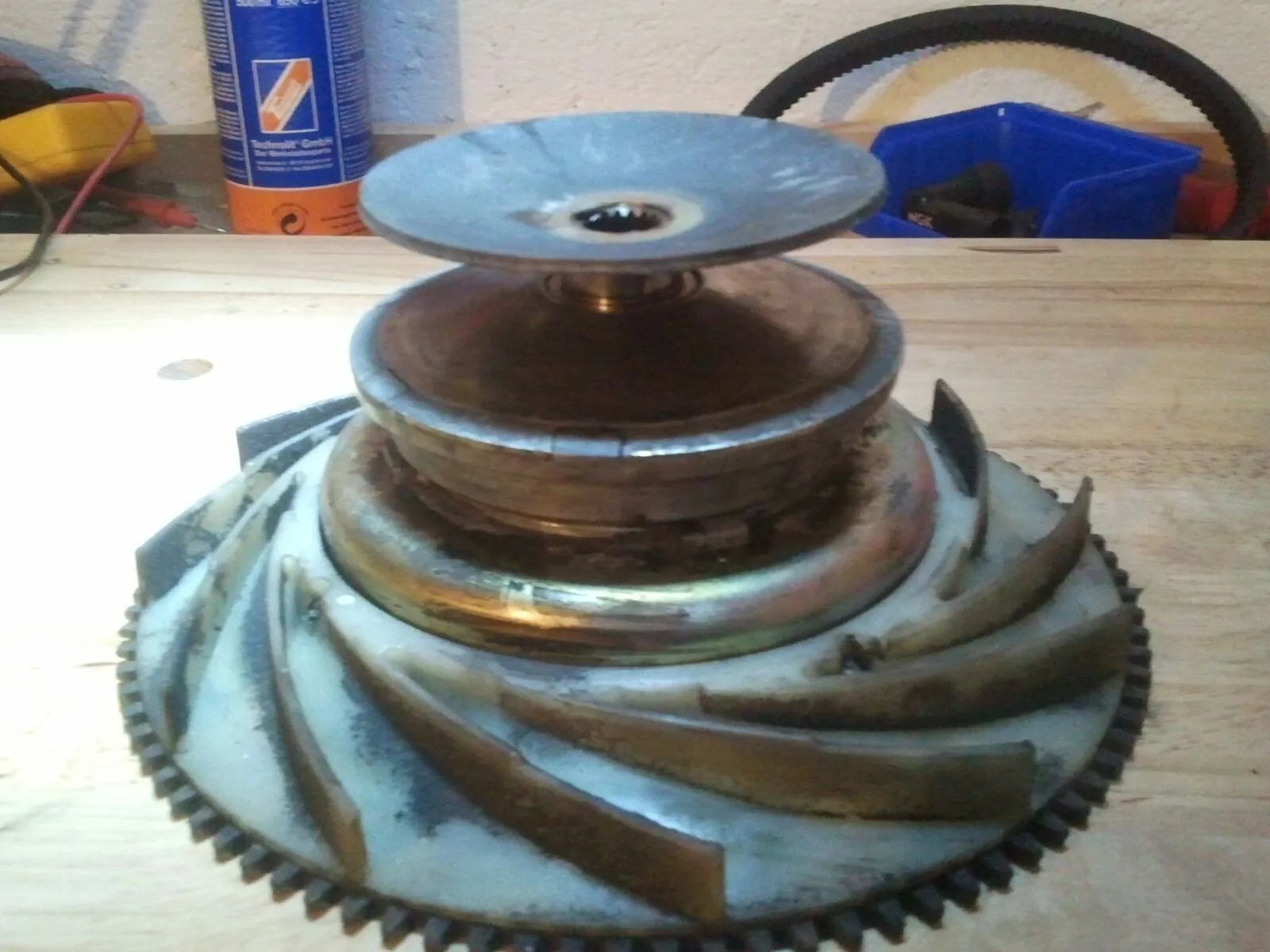

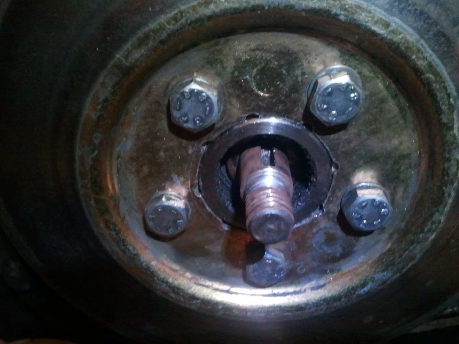

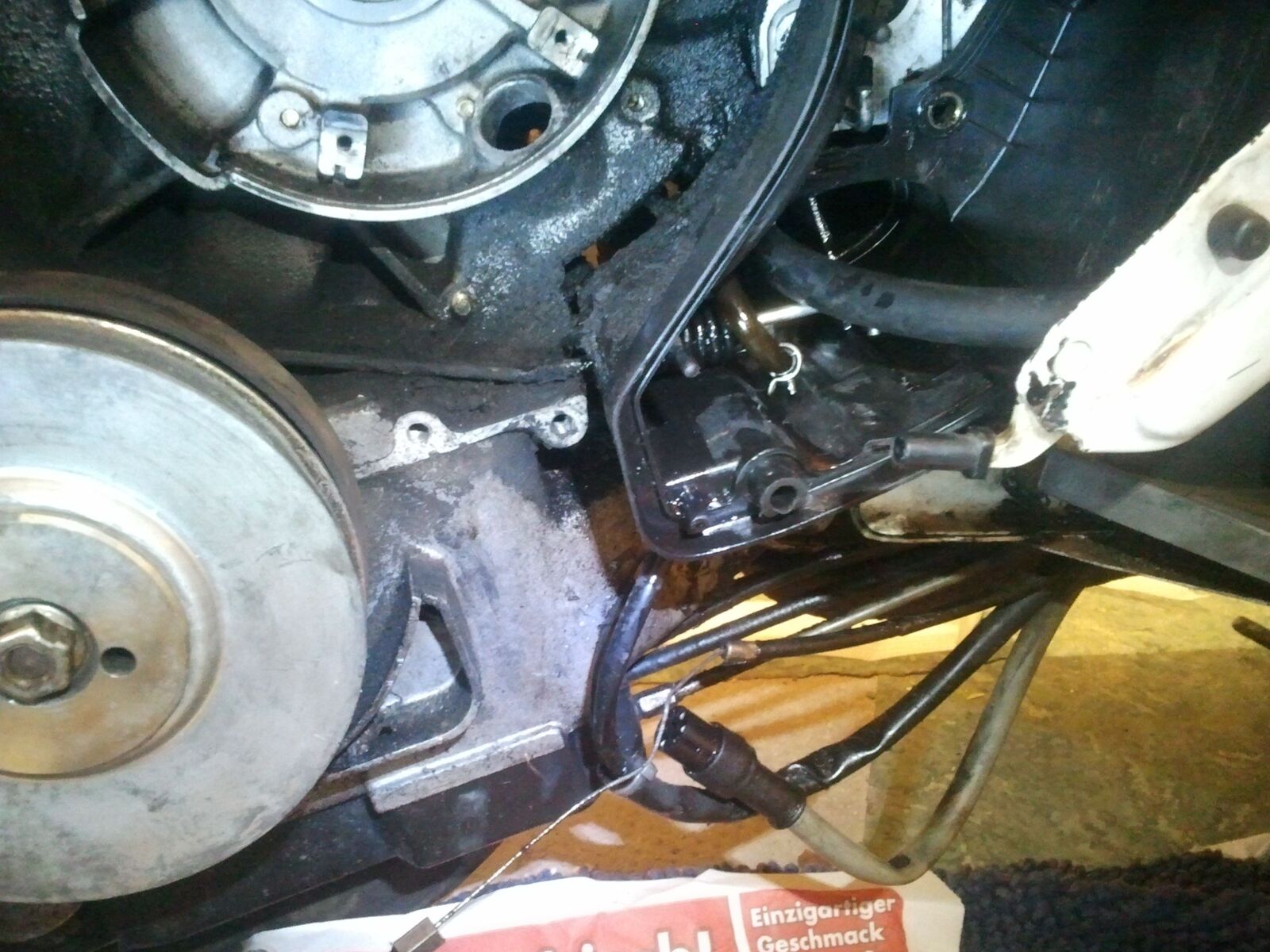

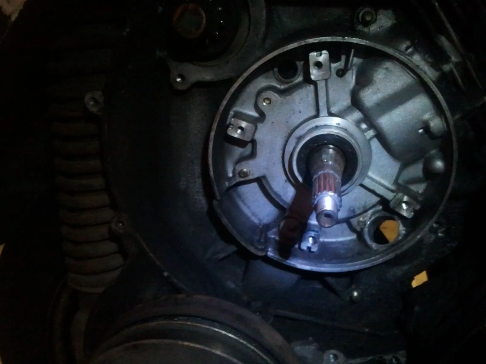

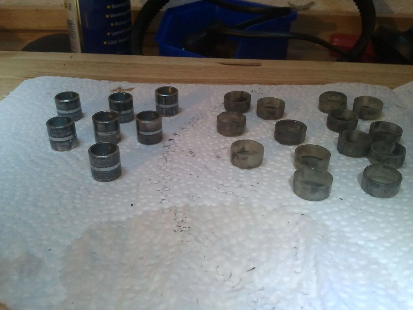

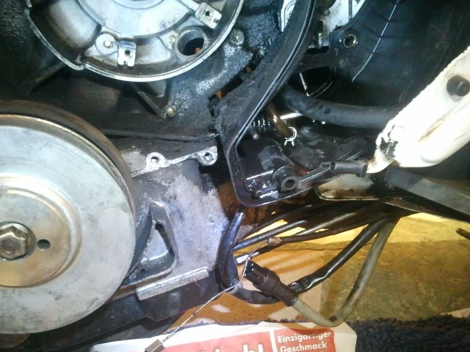

    Heute habe ich es endlich geschafft, mal wieder an meiner Vespa rumzuschrauben. Da ich den Roller ja teilzerlegt bekommen habe, musste ich mir nun erst mal einen Überblick verschaffen, welche Teile wohin kommen und welche Teile unter Umständen fehlen.
    Zu Beginn habe ich erst mal mit etwas Bremsenreiniger (wie schnell eine nagelneue Dose Bremsenreiniger leer sein kann...) die einzelnen Teile und ein wenig vom Motor gereinigt. Anhand verschiedener Exposionszeichnungen aus dem Netz konnte ich dann weitestgehend verifzieren, welche Teile wo montiert werden müssen.
    Zuerst habe ich Kupplungsglocke und Fliehkraftkupplung angebracht (siehe Bilder unten) und dabei ist mir leider aufgefallen, dass die Passfeder zum Verbinden der Kupplungswelle mit der außen liegenden Riemenscheibe fehlt. Jetzt muss ich mal schauen, wo ich da Ersatz herbekommen. Werde auf jeden Fall die Suchfunktion bemühen, aber falls jemand mir direkt sagen kann, wo ich die herbekommen könnte, wäre das natürlich super.
    Nach der Kupplung habe ich mal die ZGP wieder angebracht und dann ist mir auch bewusst geworden, dass noch ne Menge Arbeit auf mich zukommen wird, bis ich Zündzeitpunkt etc. wieder eingesellt ist, da beim Ausbau versäumt wurde, Markierungen zu setzen. Leider fehlen auch die Befestigungsplättchen zum Fixieren der ZGP, die weiß ich aber schon, woher ich die bekomme.

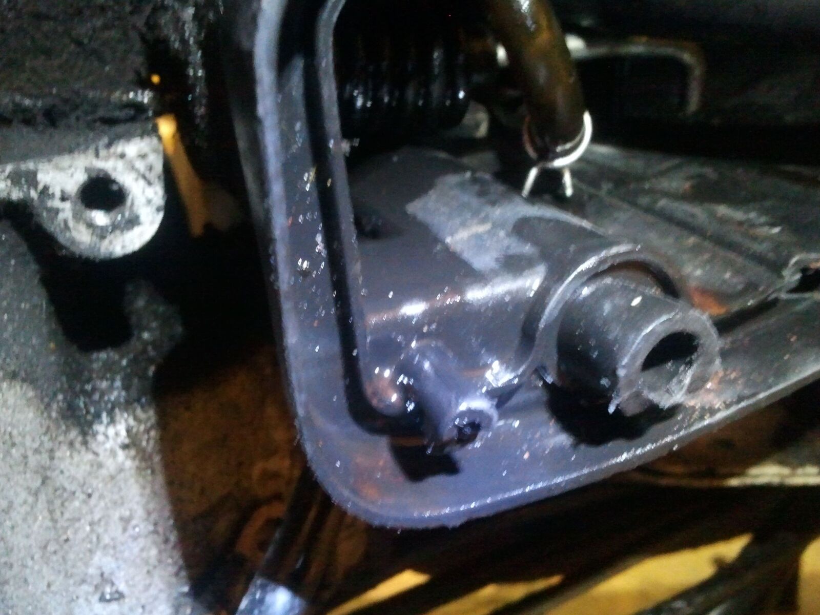

    Als ich beim Montieren der ZGP war, habe ich mir das Gehäuse des Ansauggeräuschdämpfers mal näher angesehen und dabei ein Leitung entdeckt, die auf der Rückseite des Gehäuses rauskommt und, wie ich leider feststellen musste, gebrochen ist. Nur habe ich nicht feststellen können, wo die Leitung eigentlich hinführt und für was sie notwendig ist. Da werde ich wohl mal noch recherchieren müssen. Angebracht ist die Leitung hinter dem Plastiknippel auf Bild 02 (links neben dem größeren Plastiknippel)...sorry für die abstruse Beschreibung :)
    Werde morgen dann mal Ersatzteile bestellen und hoffentlich nächste Woche mal alles montieren können.
