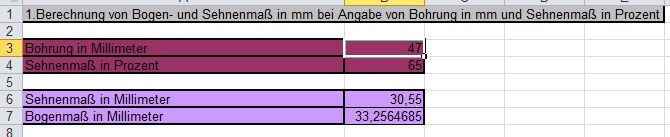

    Hallo Leute
    Ich habe mit bekommen das der Gandi seinen Auslass auf 65% auf gefräst hatte bei seine, Malossi 75ccm.
    Habe diese Formel hier Verwendet und bei mir ist irgend wie eine komische Zahl raus gekommen.
    x: Verhältnis Auslassbreite zu Zylinderbohrung in Prozent ("Sehnenmaß")
    a: Sehnenmaß Auslass in mm
    z: Durchmesser Zylinderbohrung in mm
    a = x / 100 * z
    A= 65% / 100*47mm
    A=65% / 4700mm
    A= 72,30769230769230769230769230769
    Das ist doch nicht richtig oder ?
    Oder soll das so sein ?
    A= 65% / 100*47mm
    A=65% / 2209^2
    A= 33,984615384615384615384615384615
    Wäre nett wenn mir das jemand klar stellen kann :D

    die errechneten 34mm kommen da ganz gut hin ;)

    bogen-sehnenmass.xls

    Nee, die korrekte Formel ist
    Bogenmaß in Millimeter = Bohrung in Millimeter * (arcsin ( (Bohrung in Millimeter / 100 * Sehnenmaß in Prozent) / Bohrung in Millimeter))
    Steht so jedenfalls in dem Excel-Sheet.

    a = x / 100 * z
    Deine Formelumstellung bzw. das einsetzen ist falsch. Wenn du die Formel so schreibst
    a= x/100 * z wird es klar. Und wenn du nun einsetzt 65%/100% * 47 mm = 0,65 *47mm = 30,55mm

    Oder noch einprägsamer: 47 mm sind 100%. Also durch 100 teilen, gibt 1%, hier 0,47 mm. Das mal 65 ergibt das gewünschte Sehnenmaß.
    Aber er will ja eh das Bogenmaß ... steht nur im Eröffnungsbeitrag nicht drin. ;)

    Und für das Bogenmaß braucht er ja das Sehnenmaß, von daher paßts ja.

    Ist das Sehnenmaß nicht viel einfacher zu messen?
  • HansOlo
    Cpt. Totalausfall
    497
    21,812
    4,017
    60
    Südliches Oberbayern
    • February 28, 2012 at 14:52
    eigentlich schon...
    und auch vielleichter anzutragen auf dem kolben...
