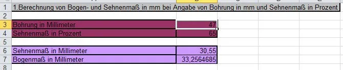

    wobei ich gerade sehe das zwischen der Excel Tabelle und meinen errechneten einen leichten unterschied gibt denke mal das liegt an den Kammerzahlen oder ?

    Nee, die korrekte Formel ist
    Bogenmaß in Millimeter = Bohrung in Millimeter * (arcsin ( (Bohrung in Millimeter / 100 * Sehnenmaß in Prozent) / Bohrung in Millimeter))
    Steht so jedenfalls in dem Excel-Sheet.

    a = x / 100 * z
    Deine Formelumstellung bzw. das einsetzen ist falsch. Wenn du die Formel so schreibst
    a= x/100 * z wird es klar. Und wenn du nun einsetzt 65%/100% * 47 mm = 0,65 *47mm = 30,55mm
