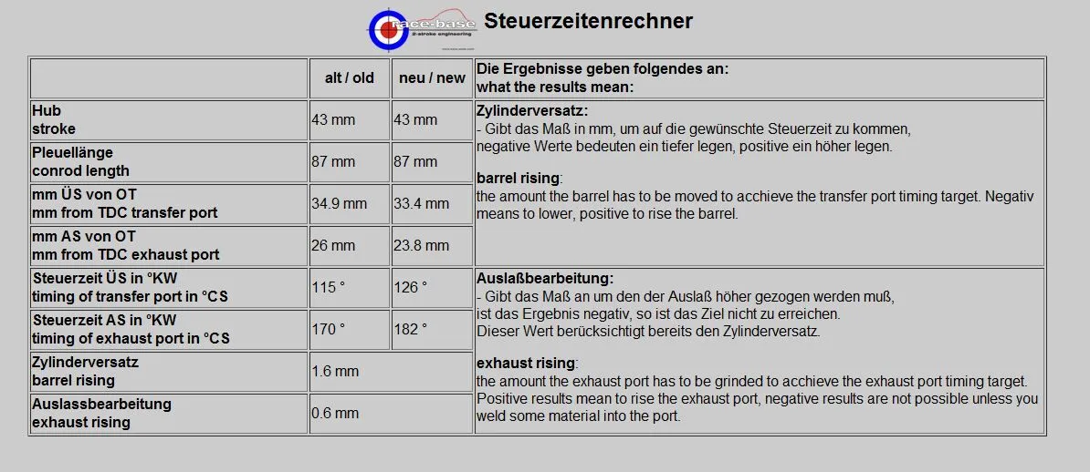

    jetzt kannst dich da mit dem rechner von race base spielen:
    ich habs mal so ausprobiert von deinen Zahlen aus:
    ÜS: 126°
    AS: 182
    VA: 28
    fänd ich jetzt nett :)

    da ich so was zum ersten mal gemacht habe kann ich ehrlich gesagt nicht viel raus schließen wie viel höher mein Leistung durch den Aufwand wäre :D
    Aber sehe ich das ich richtig das ich den Auslass um 0,6mm höher fräsen muss und 1,00m unterlegen soll unter dem zylinder?
    Vespa P125X ´81er | 15PS
    Vespa P80X
  • prometheus0815
    12,971
    2,520
    • March 15, 2012 at 14:49
    • #29
    Nee, die Fußdichtung soll insgesamt 1,6 mm dick sein und zusätzlich der Auslass um 0,6 mm höher gefräst werden.

    ...und der zylinder muss dann oben um 1,6 mm abgedreht werden...

    ... oder etwas mehr oder etwas weniger, je nach gemessener und gewünschter Quetschspalte.

    welche vorher natürlich noch gemessen werden sollte um ein echtes ergebnis zum theoretischen zu bekommen :D

    Ja, eh! Und vor lauter höherlegen, abdrehen und Quetschkante messen die Verdichtung nicht vergessen! Ob der Gravie wohl einen Lachflash bekommt, wenn man ihm einen 75er-Kopf zum ausdrehen schickt? :D
