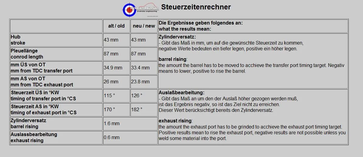

    Hab alles gemessen und das ist dabei raus gekommen.
    Auslass Steuerzeiten: 88° + 82° = 170°
    Überströme Steuerzeit: 62° + 53° = 115°
    Vorauslasszeit: (170° - 115°)/2 = 27,5°
    Vespa P125X ´81er | 15PS
    Vespa P80X
  • HansOlo
    Cpt. Totalausfall
    492
    21,787
    4,013
    60
    Südliches Oberbayern
    • March 15, 2012 at 11:38
    • #27

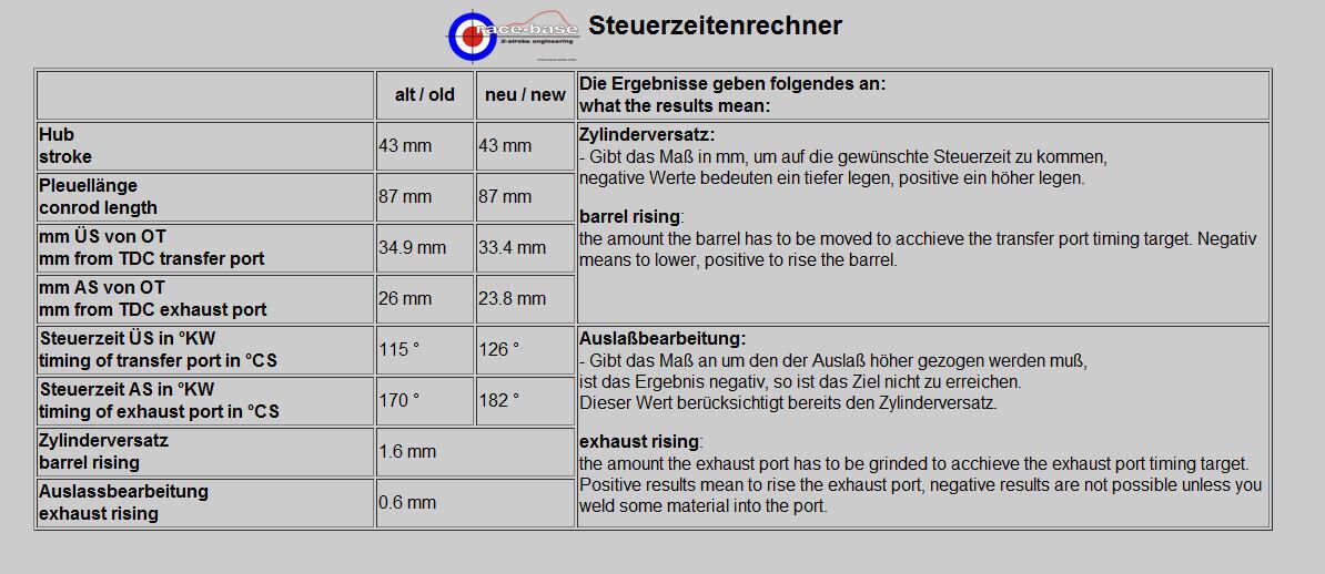

    jetzt kannst dich da mit dem rechner von race base spielen:
    ich habs mal so ausprobiert von deinen Zahlen aus:
    ÜS: 126°
    AS: 182
    VA: 28
    fänd ich jetzt nett :)
    wass meinst dazu?
    INN-TEAM
    Sektion Rosenheim
  • ezio_auditore
    402
    3,587
    612
    • March 15, 2012 at 14:23
    • #28
    da ich so was zum ersten mal gemacht habe kann ich ehrlich gesagt nicht viel raus schließen wie viel höher mein Leistung durch den Aufwand wäre :D
    Aber sehe ich das ich richtig das ich den Auslass um 0,6mm höher fräsen muss und 1,00m unterlegen soll unter dem zylinder?
    Vespa P80X
  • prometheus0815
    12,971
    2,520
    • March 15, 2012 at 14:49
    • #29
    Nee, die Fußdichtung soll insgesamt 1,6 mm dick sein und zusätzlich der Auslass um 0,6 mm höher gefräst werden.
