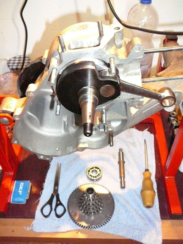

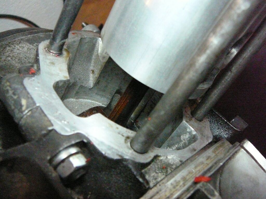

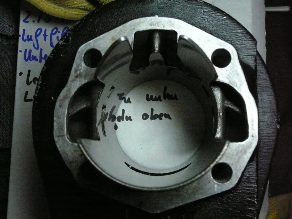

    Hallo mishka, hallo fettkimme,
    anbei Fotos von meinem Block, Zylinder und Welle.
    Die Bearbeitung war schon........ich denke, ihr könnt vielleicht mehr dazu sagen.......
    Im Moment stimmt das Setup vom Motor noch nicht habe ich das Gefühl, sie säuft nach dem Laufen lassen ab und oben läuft über den Überlauf Sprit über den
    Block, sorry habe ich jetzt erst genauer festgestellt.....
    ...aber vielleicht könnt ihr trotzdem zu den Bildern was sagen ^^
    Vielen Dank :thumbup:

  • Fettkimme
    DER Vorbesitzer
    16,842
    3,352
    • March 19, 2012 at 22:12
    Moin Andy
    So riesig aussagekräftig sind die Bilder leider nicht.
    Zylinder und Block sind angepasst...die gesteckte Welle zeigt mir die Standartwange
    Was interessant wäre ist die Steuerwange ...Einlassfläche sieht schon mal ganz gut aus.
    Interessant wirds erst wenn du die Steuerzeiten misst & hochlädst

  • mishka
    390
    65
    PX 80
    • March 20, 2012 at 07:54
    genau wie Fettkimme sagt, die andere Seite der Kurbelwelle wäre ganz interessant.
    Hast du an der Kurbelwelle denn etwas gemacht? hier gibt es nen Thread mit ner super Anleitung dazu. Wenn ich später mal Zeit hab guck ich mal ob ich den nochmal find

    Ist theoretisch ja auch nicht verkehrt Andy ..durch den membranumbau hast du quasi die Einlasssteuerzeiten optimiert
    Geht man davon aus das der Motor mit dem Zylinder vorher lief könnte es eigentlich weitergehen.
    Jetzt wo du aber alles schon offen hast kannst du gleich mal die Steuerzeiten des Zylinders ermiteln und ggf nachsteuern.

    • March 21, 2012 at 20:54
    Sally Fettkimme, Sally die Anderen,
    Danke für die Antwort, aber....
    das waren bzw. sind die Bilder vor dem Zusammenbau.....
