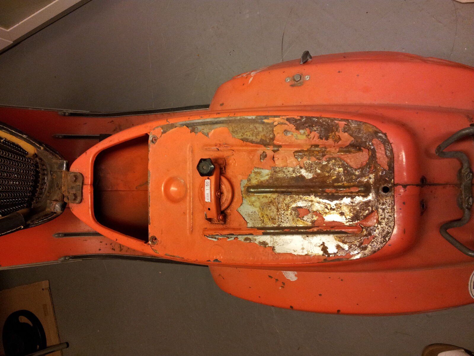

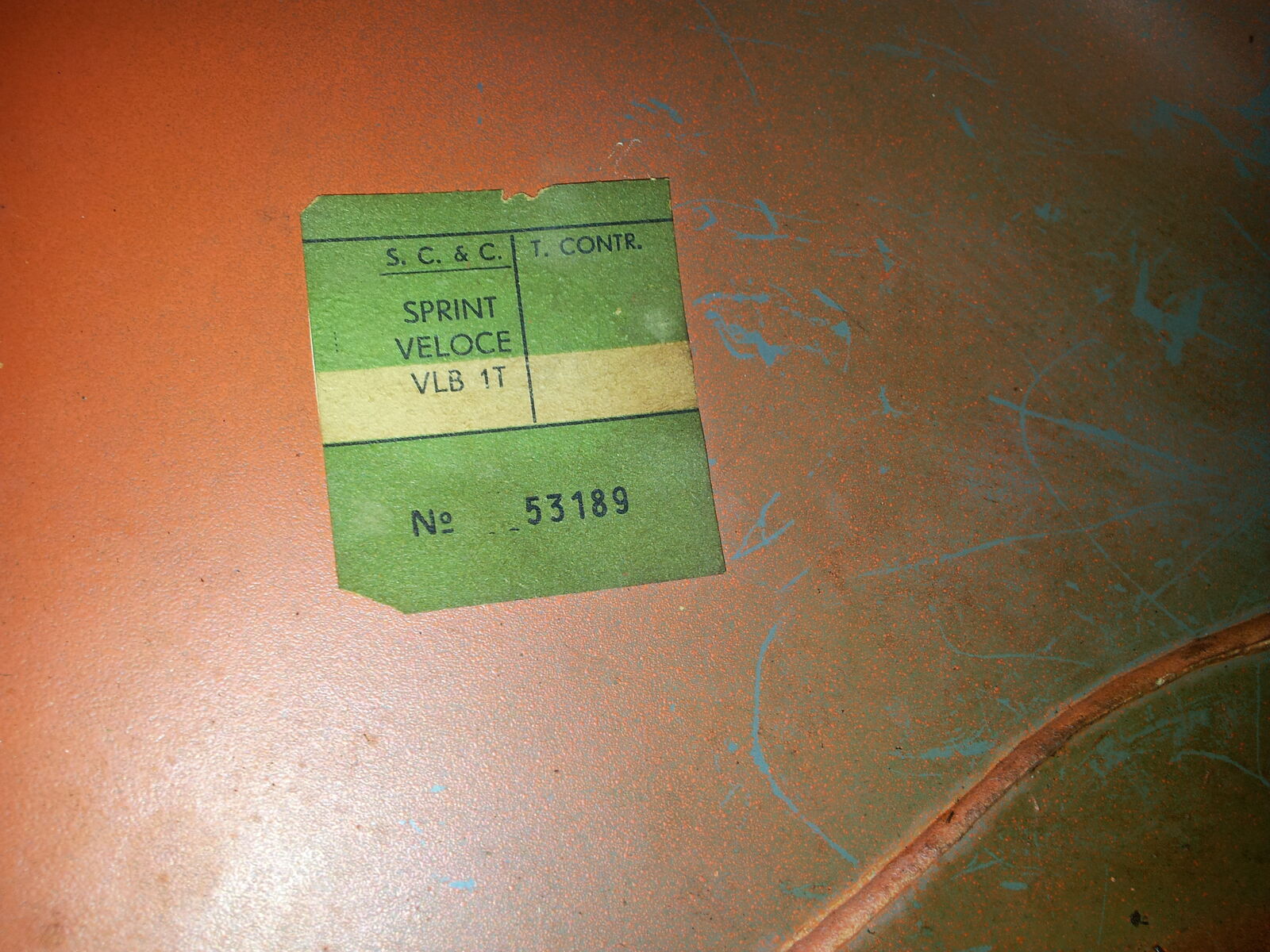

    kann ich den tank eigentlich noch retten? sieht mir ziemlich übel aus.
    hat eigentlich der aufkleber aus dem vergaserraum eine besonderen wert bzw. bedeutung? (vom letzten bild)

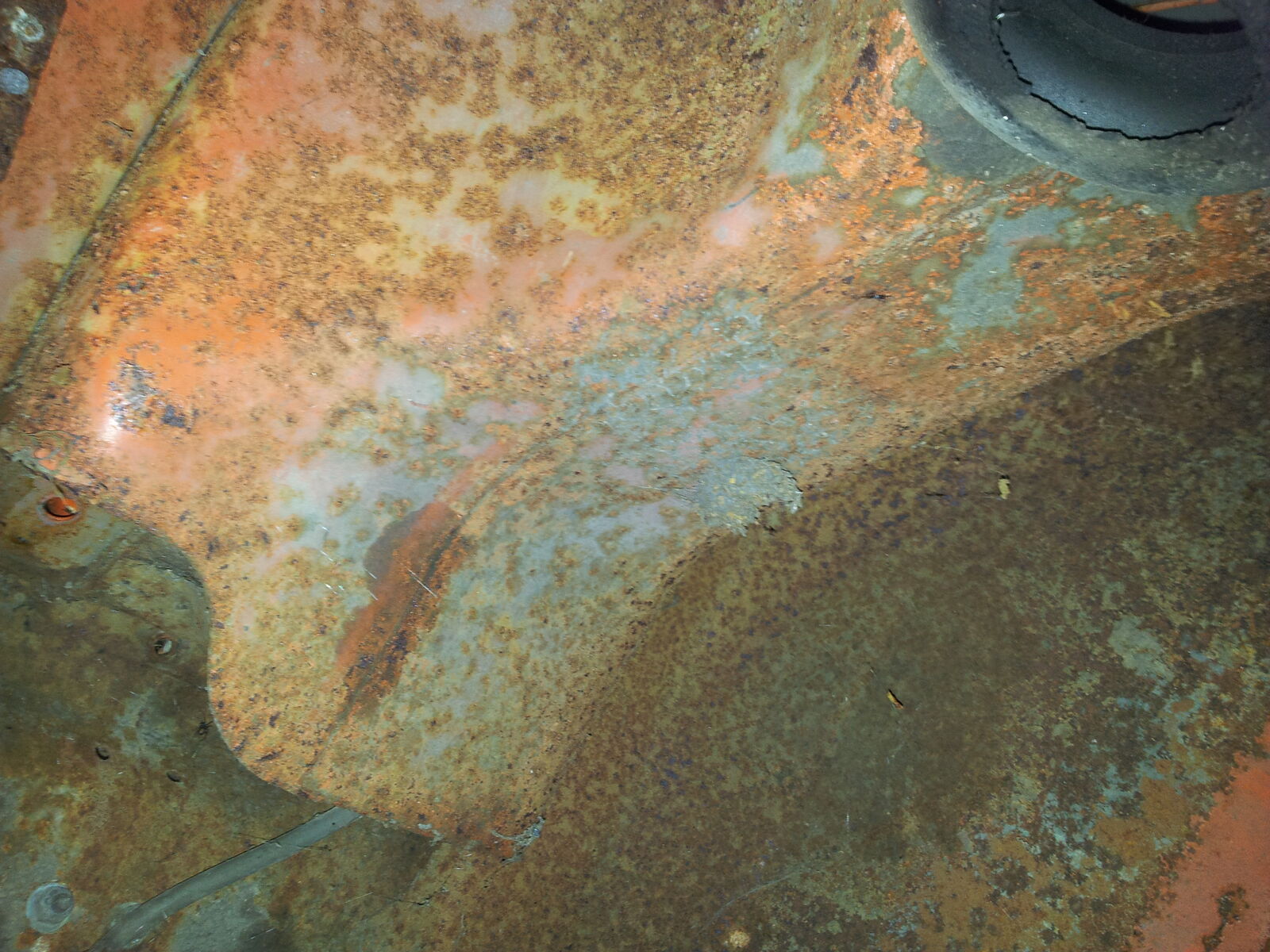

    auf dem neuen bild sollte man das radhaus sehen. eure eindrücke??
    was kann ich da rausholen?

    Da geht noch einiges, auch wenn es jetzt nicht so aussieht.
    Aber lies doch einfach mal ein wenig im O-Lack Topic im GSF, da wird wirklich jedes Mittelchen samt Anwendung erklärt, damit erübrigen sich dann auch viele Fragen.
    Auch interessant: Dies, das und jenes.

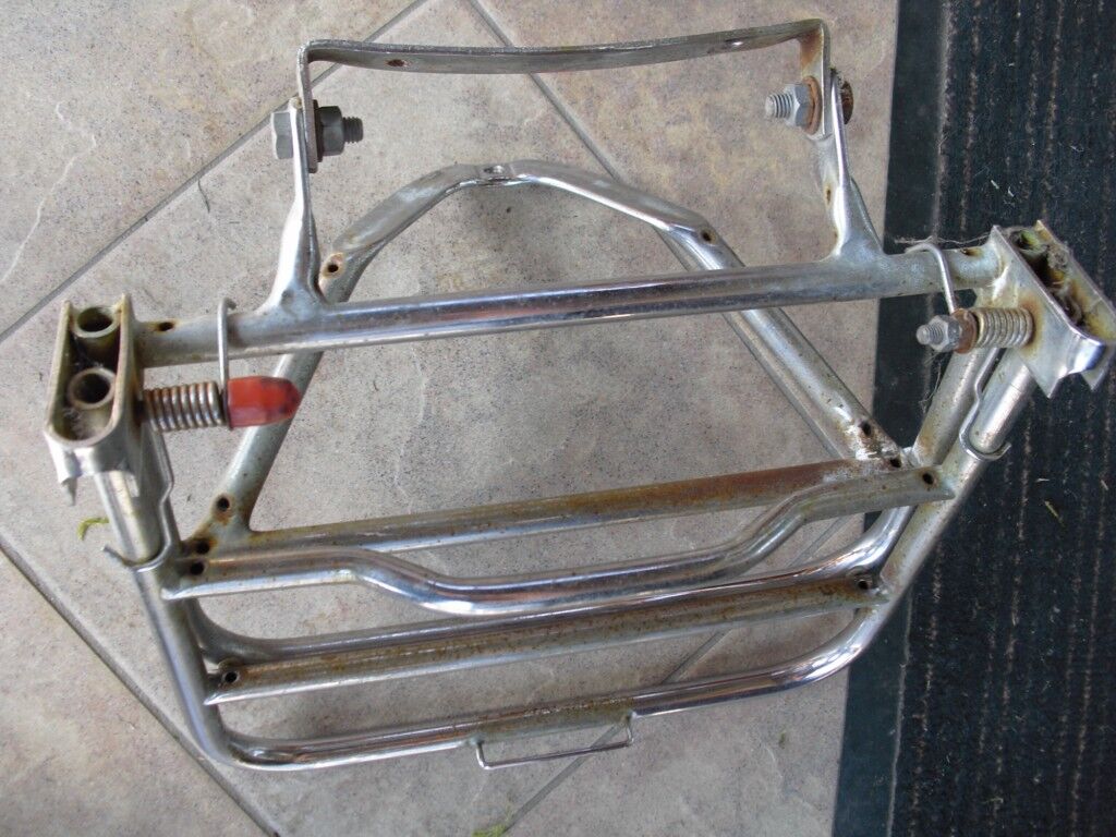

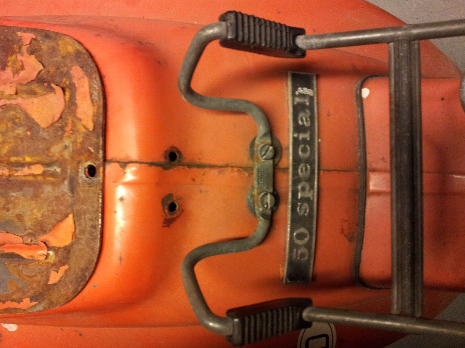

    mal eine frage in anderer sache.
    würde dieser gepäckträger ohne weitere bohrungen passen??

    schöne Farbe und gute Entscheiduung den Olack zu lassen 2-)
    bzgl. Gepäckträger... musst bohren für die 2 Löcher aber seh ich jetzt nocht so das Problem... viell. passt es ja vom Abstand (Winkel Befestigung Sitzbank und Querstrebe) das du die Löcher vom Fahrradgepäckträger abdecken kannst, da wurd wohl auch gebohrt?!
    Edith sagt: schau ma ob der überhaupt passt an den Befestigungen, sprich Quer?!
    ich denk auch das es die bessere wahl ist.
    bezüglich des gepäckträgers.
    ich würde ihn im gsf kaufen. er ist also noch nicht bei mir.
    die löcher vom jetzigen gepäckträger müste ich mir mal anschauen.
    ich glaub aber nicht das es passt.

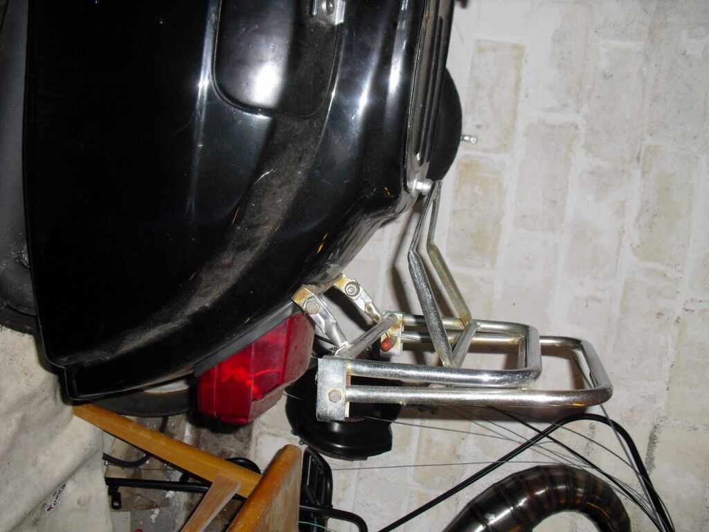

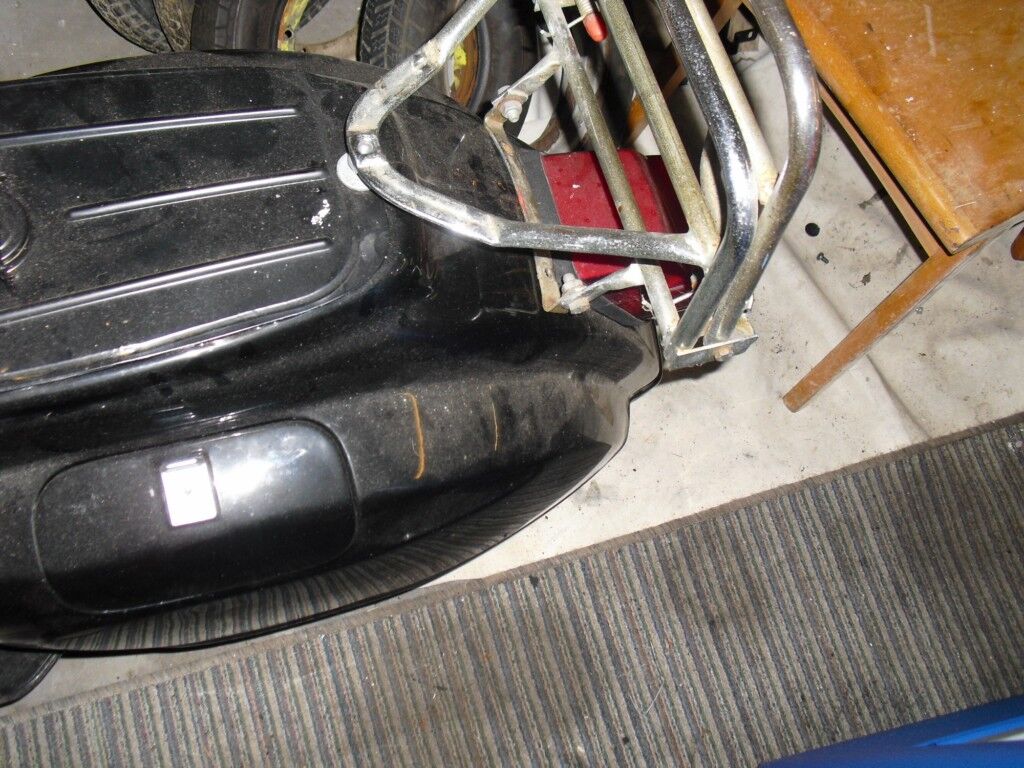

    edit: der verkäufer hat mir diese bilder zukommen lassen.
    was sagt ihr? ich glaub nicht das sich meine löcher decken würden.
    hat jemand zufällig ein bild wo so ein gepäckträger an einer v50 verbaut ist?
    ich hab noch nix passendes gefunden.

    • March 28, 2012 at 16:19
    • #26
    wird es nicht, anhand der Bilder.... siehe Bild 1! schliest ja fast bündig mim Rüli ab... was ich optisch auch nicht so prall finde...

    • #27
    hab eben nochmal bilder vin meiner gemacht. ich hab ja oben noch zwei weitere löcher. :S
    wird wihl nichts mit diesem gepäckträger.

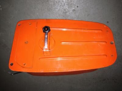

    kann ich meinen tank denn noch retten?
    hab nämlich evtl. einen o-lack tank in orange an der hand.
    gabs da ein verschiedenes orange?
    hier nochmal die bilder von aktuellen tank.
      • 263.29 kB
      • 200
      • 377.06 kB
      • 182

    • #29
    ich hab an meiner den selben Träger drann, den Du ev kaufen magst - kann mal morgen ein detailbild machen wo der genau drann geht...

    • #31
    also ich hab schon ettliche entrostet aber der sieht schon sehr angegriffen aus.
    Außen ist leider ziemlich wenig lack drauf :S
    schau mal in ebay da sind manchmal welche in dem Farbton drin. musst eben warten!
    machst einfach daweil einen anderen rein bis du einen gefunden hast
  • vespafreak17
    1,963
    214

    • April 2, 2012 at 21:05
    • #33
    ich hätte ja ein tank in o-lack. soll 65 plus noch porto kosten.
    ich bin mal auf die bilder gespannt.
  • Arni
    7,496
    1,353
    26
    HH
    ital. V50 1. Serie '64
    • April 2, 2012 at 23:04
    • #34
    Ich würde mir da einen neuen Tank kaufen. Glücklicherweise ist ja das Orange der Spezial nicht so selten.

    • April 5, 2012 at 14:51
    • #35

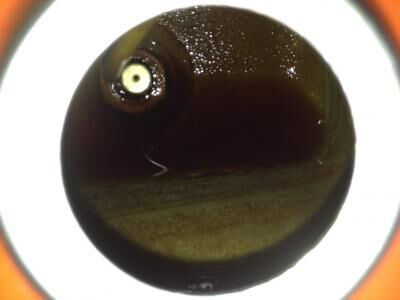

    was ist denn nun mit dem aufkleber aus dem vergaser raum?
    was sagt der aus?

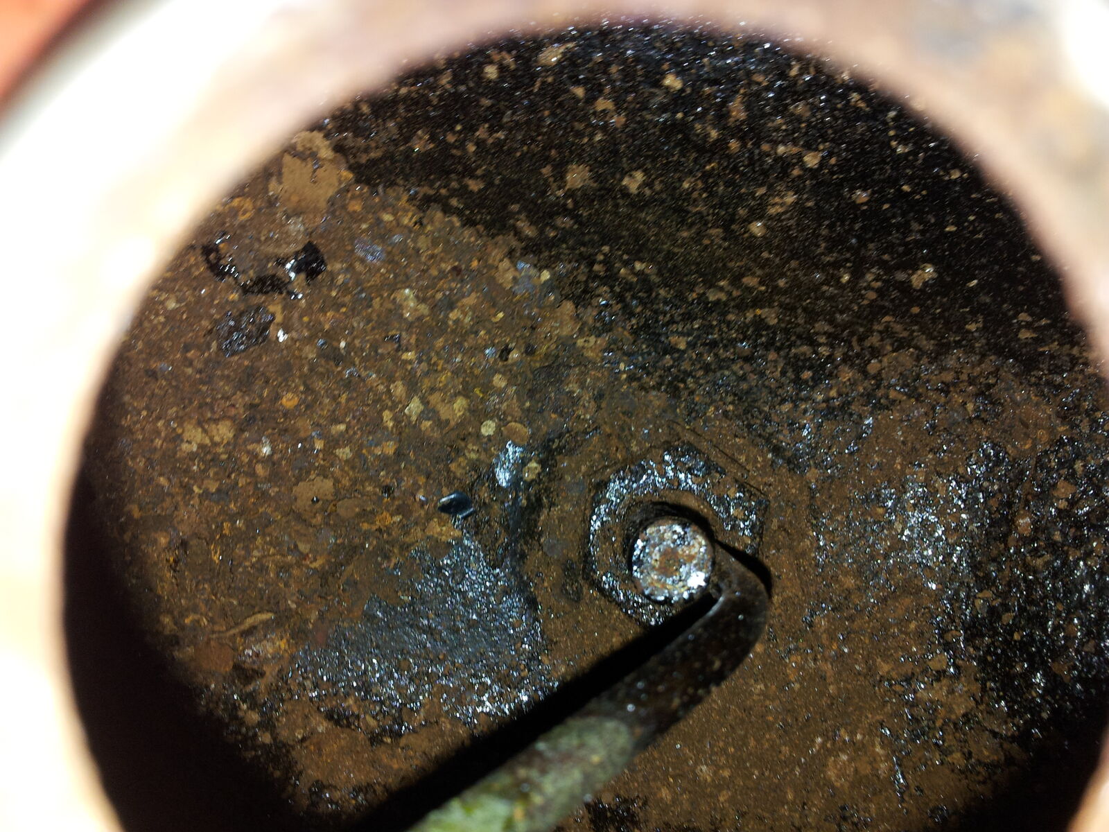

    • #36
    tank retten:
    benzinhahn rausschrauben,
    kieselsteine reinschmeißen, bisschen benzingemisch reinschütten, löcher mit ner gewindestange, gummi und unterlegscheiben einigermaßen abdichten, und das ding in ein beliebiges, sich im kreis drehendes gerät spannen.

    • #37
    Zitat von chup4
    tank retten:
    von innen ist ja nicht so das problem. aber von außen sieht er halt ziemlich schlecht aus.
    hab ja auch schon ersatz gefunden.

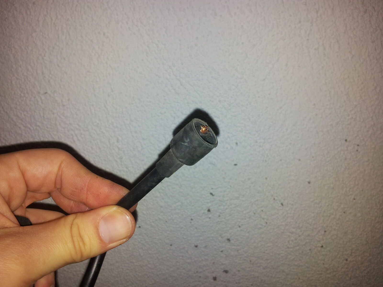

    kann mir jemand sagen ob ich hier noch was retten kann.
    das kabel kommt aus der cdi (hat die v50 sowas??)
    ist das das kabel von der kerze, oder?
    muss ich jetzt ne neue cdi holen??
      • 168.14 kB
      • 188
  • Zapper
    4,923
    962
    Bremen
    • April 5, 2012 at 16:23
    • #39
    Vorhaut zurückziehen, mitm Seitenschneider einmal abkneifen, wieder auf die CDI schrauben. Fertig :P
    Grüße
    Zapper
    Suche: Derzeit nix
  • Oncho
    3,388
    615
    Frankfurt
    • April 5, 2012 at 16:25
    • #40
    is die seite von der kerze.
    aber da gehts dann bestimmt auch so, oder?
