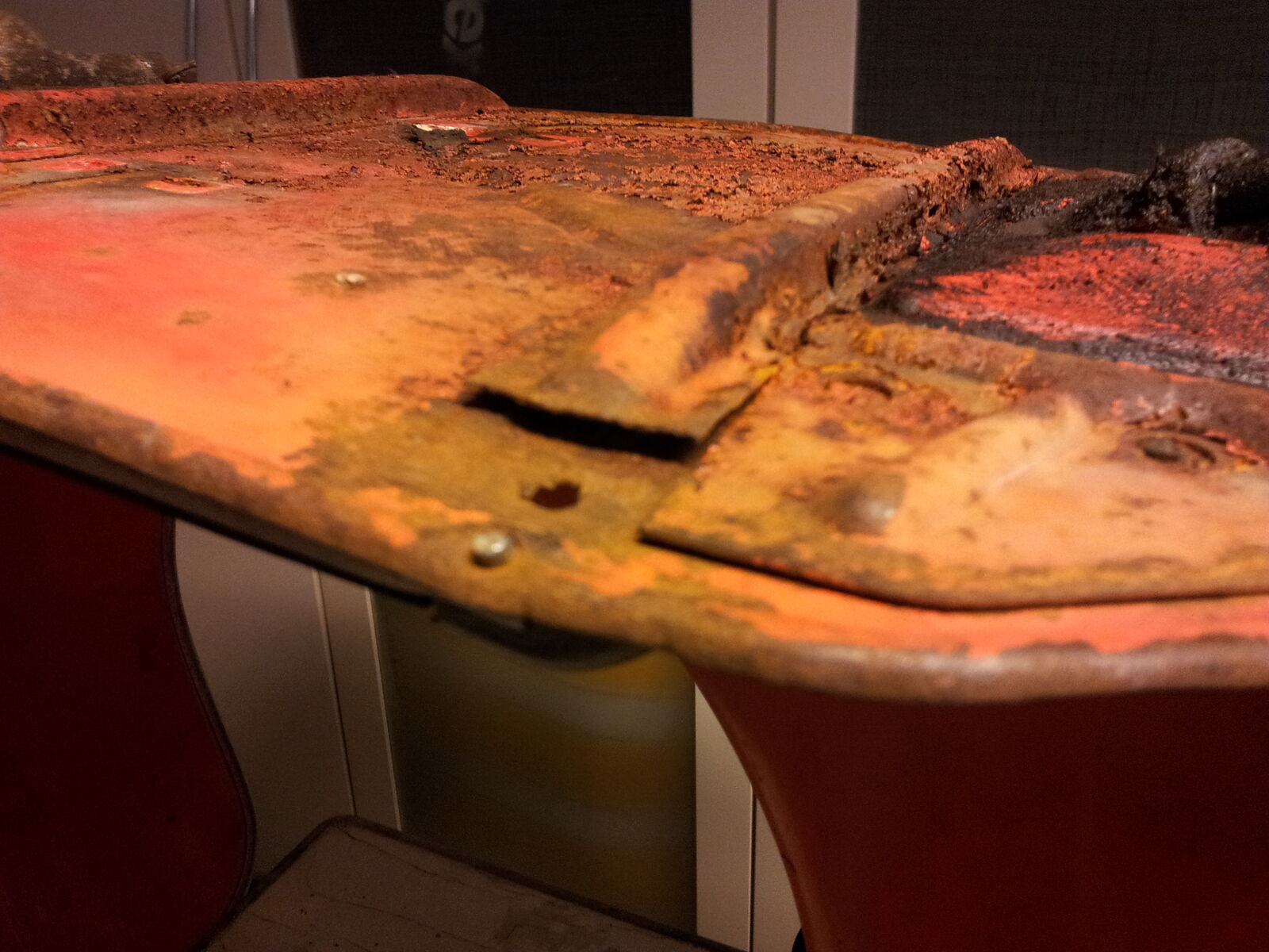

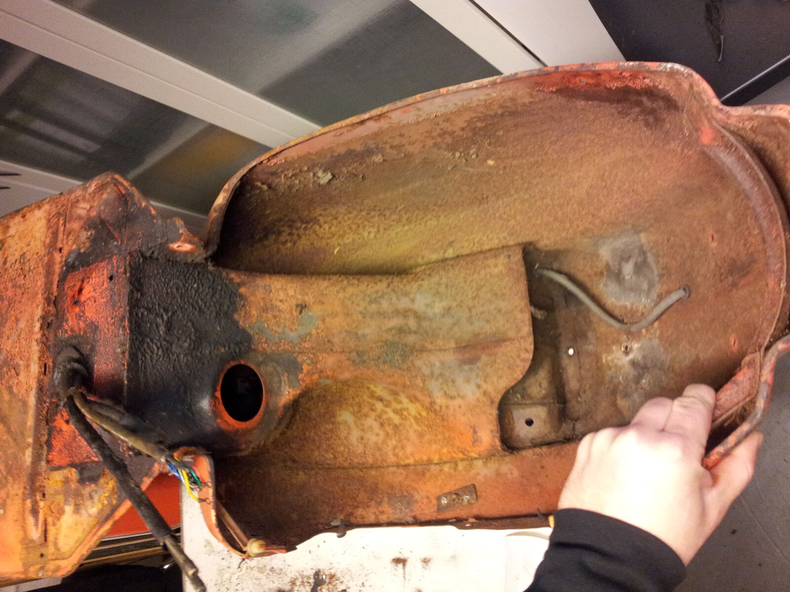

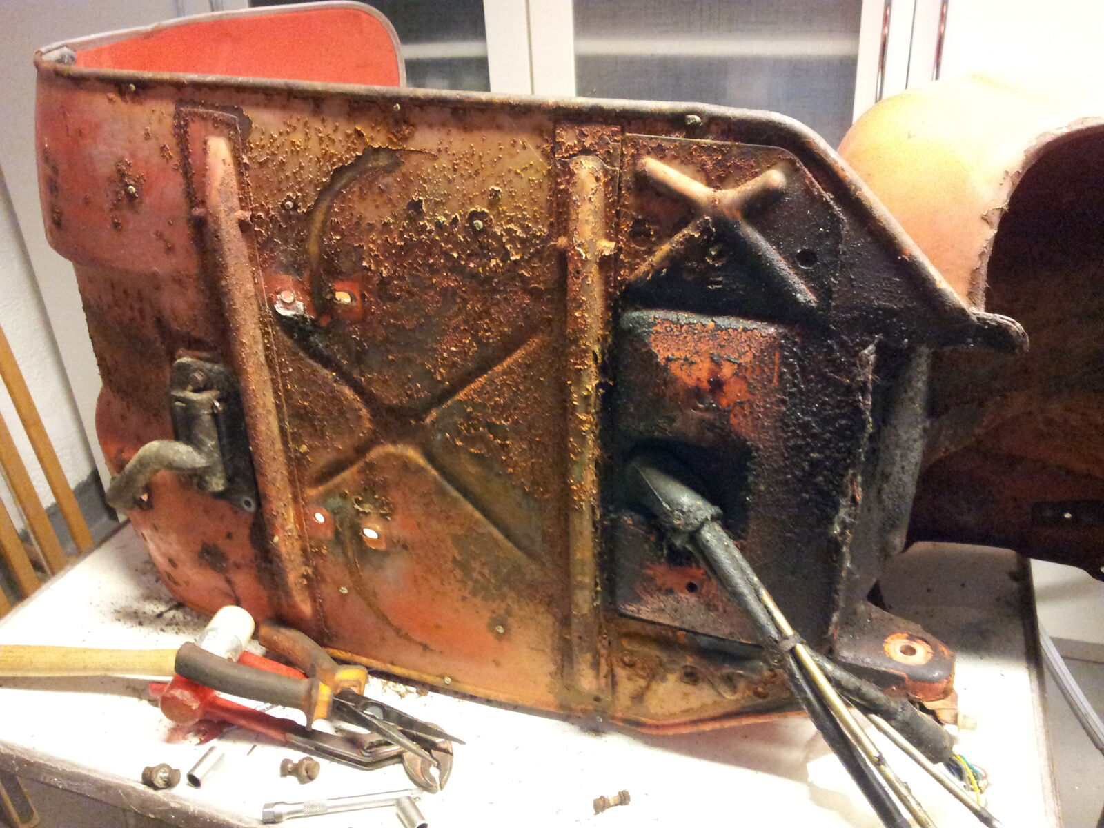

    so, hab mal ein bisschen weiter gemacht und soweit alles entfernt, was man ohne probleme entfernen konnte.
    im motorraum wird wohl kaum o-lack übrig bleiben. :(
    hab auch paar neue bilder gemacht.
    hab natürlich auch wieder fragen.
    1: das trittblech hinten rechts ist leicht lediert. kommt wohl vom ständer der immer darauf eingeschlagen hat. sollte man die lücke bearbeiten? wenn ja, wie?
    2: was macht man mit den trittleisten? die sind genietet. also aufbohren.
    kann man das ohne probleme wieder mit neuen nieten hinbekommen?
    3: sollte ich die leitungen drinne lassen? (werden eh bis auf den kabelbaum getauscht)
    4: ich hab im lenkkopf einen kleinen kabelsalat gefunden. ich vermute, dass dort an zwei stellen nachträglich widerstände eingelötet wurden. ?( wie gehört das richtig?? aus dem [lexicon='schaltplan',''][/lexicon] werd ich leider nicht wirklich schlau. hat mal jemand ein bild vom kabelbaum im lenkkopf?

    mach dich im gsf (olack-topic) schlau, alles brauchbare gut geschildert
    trittleisten würde ich nicht entfernen

    Hi Oncho,
    ich würde alle Bowdenzüge samt Kabelbaum entfernen. So ein neuer Kabelbaum ist schnell eingezogen und dann hast du auch in der Zukunft keine Probleme mit der Elektrik.
    Die Trittleisten würde ich auch erst einmal montiert lassen. In erster Linie würde ich einmal schauen, wie sauber ich die Vespa selbst bekomme und wie viel O-Lack freilegen/ aufpolieren kann.

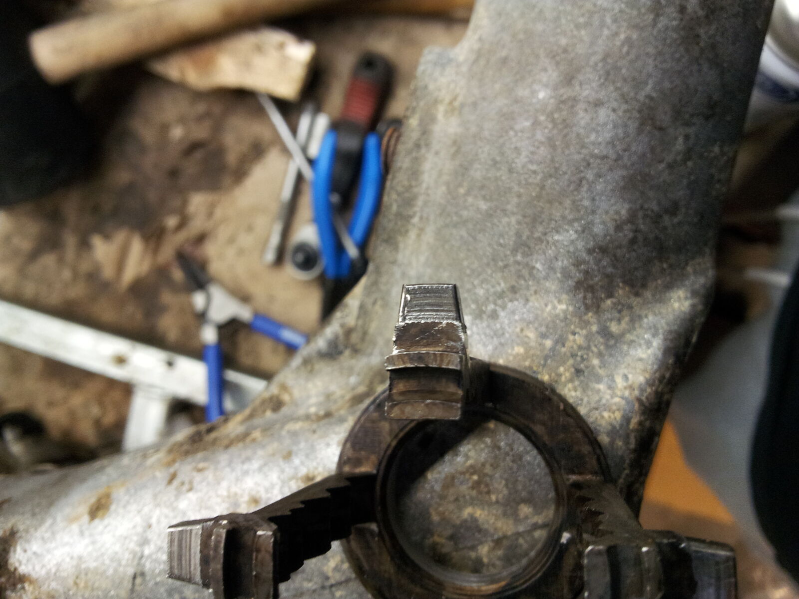

    was haltet ihr von der schaltklaue?
