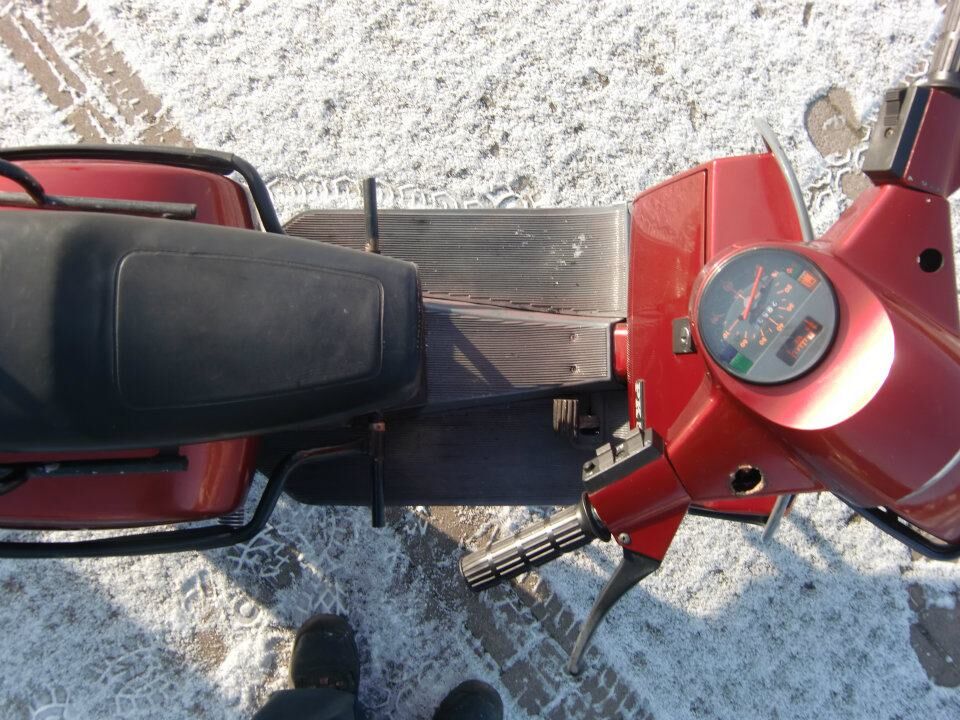

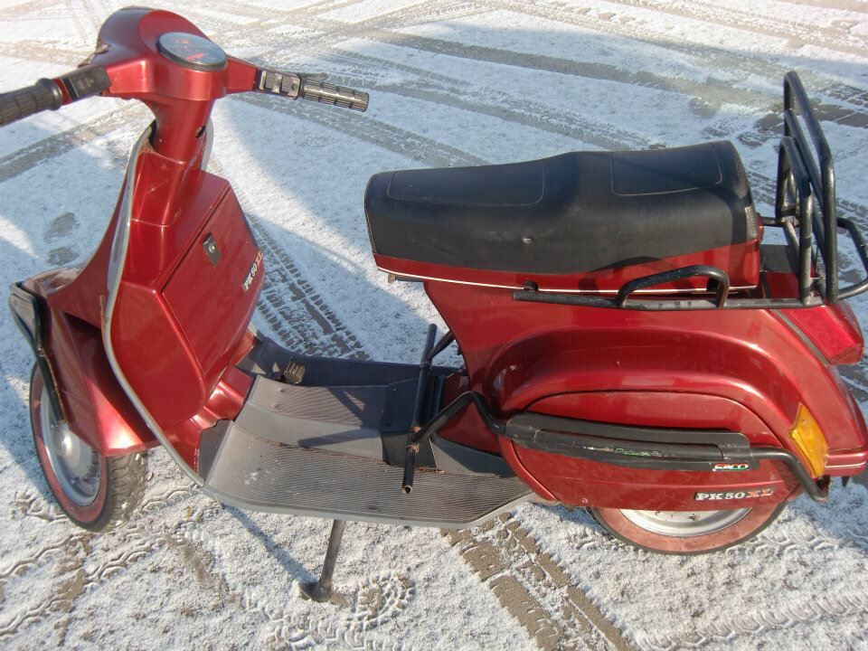

    soll Baujahr 89 sein habe etwas in der BE gefunden 401/861. Ich gehe davon aus das es dann die 861 ist, oder?? Ich weiß nur nicht ob das eine Metallic-Lackierung ist.
    Der Lack sieht auf den Bildern noch gut aus, aber in wirklichkeit hat sie schon einiges Mitgemacht, und weil ich die noch ein bisschen reparieren muß und etwas aufmöbel möchte, soll sie auch gleich von allen Kratzern un so erlöst werden.

    Ja, das ist eindeutig die Farbnummer 861 und auch metallic, d. h. 2 Lackschichten, einmal die farbige und zusätzlich Klarlack für den Glanz und zur Versiegelung.

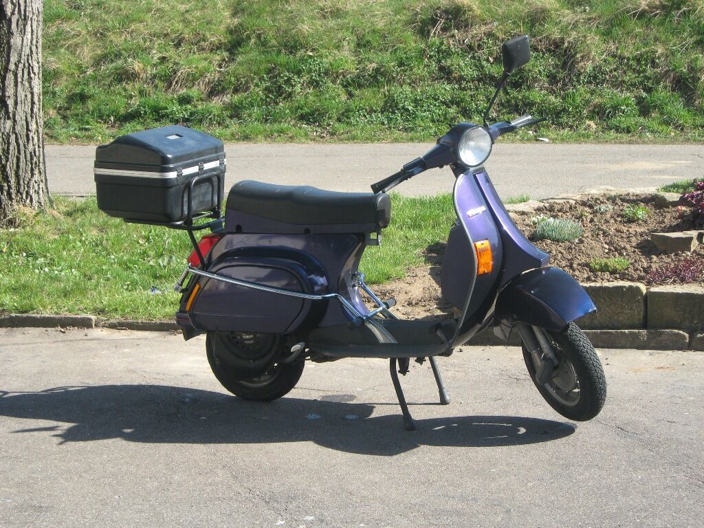

    habe schon einige Zeit hier im Forum gelesen und habe nun auch eine Frage zum Farbcode meiner PK 50 XL (1989). Habe sie vor 2 Jahren als 800,- € - Schnäppchen erstanden und inzwischen läuft sie auch wieder bis auf ein kleines Falschluft-Problem (ist aber in Arbeit).
    Leider habe ich nur eine Zweitschrift der Papiere und der Kleber im Handschuhfach ist nicht mehr da... Kann mir jemand weiterhelfen wie dieser Farbton heißt? Hätte da ein paar kleinere Schrammen auszubessern.
    Kommt auf den Bildern blau raus, ist aber in Wirklichkeit ein dunkles Violett-Metallic. Müßte Originalfarbe sein, da ich auf Bildern im Webschon einige in diesem Farbton gesehen habe.

    Habe heute mit meinem Vespa Händler des Vetrauens gesprochen. Der Lack ( Viloett Metallic) heißt Lack Viola MC 7/6 ....
    Werde meine jetzt auc bei lackieren lassen in der Farbe da ich die Original lassen möchte.
