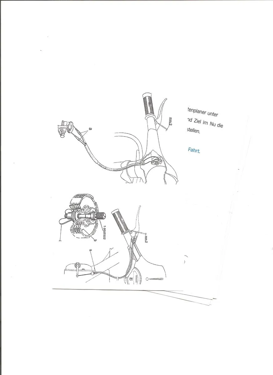

    und bitte mach Fotos von dem Hebel position am kuludeckel da sind zwei Markierungen (eine am hebel die adere am kuludeckel) die beim Einbau mit einander passen muss ( >-- )
    Gruss Dirty

    1-2mm spiel am Hebel das müsste reichen für das trennen der Kupplung.wegen dem Pfeil ,zwischen kuludeckel und Hebel am kuludekel ist ein Pfeil> und am Hebel ist ein strich-- so ungefähr >--
