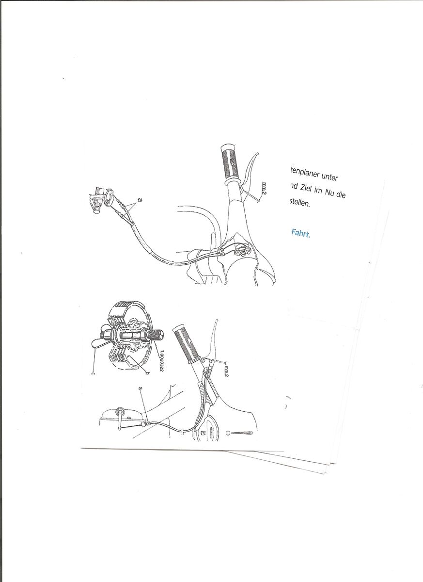

Hallo zusammen, mal wieder eine Frage an die Experten:
Die Kupplung an meiner PK 125XL2 trennt bei warmen Motor schlecht. Die Beläge sind neu, als Federn sind die XXL von SIP verbaut.
Bemerkbar macht sich das nur im Stand an der Ampel bei Stop and Go, nach einiger Zeit (20-30 Sek) geht da nichts mehr, da würgt es den Motor ab. Läuft sie dann wieder Strecke, wird es wieder besser, bei einem kurzen Halt ist noch alles OK, bis zum nächsten Stop and Go dann geht es wieder los.
Der Motor hat jetzt 20000 km gelaufen, sollte man da den kompletten Korb mal erneuern? ![]()
