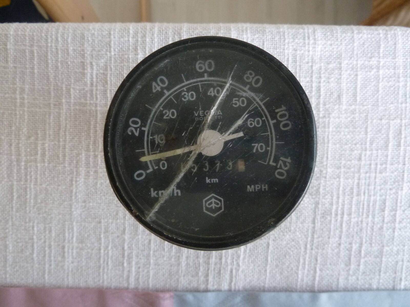

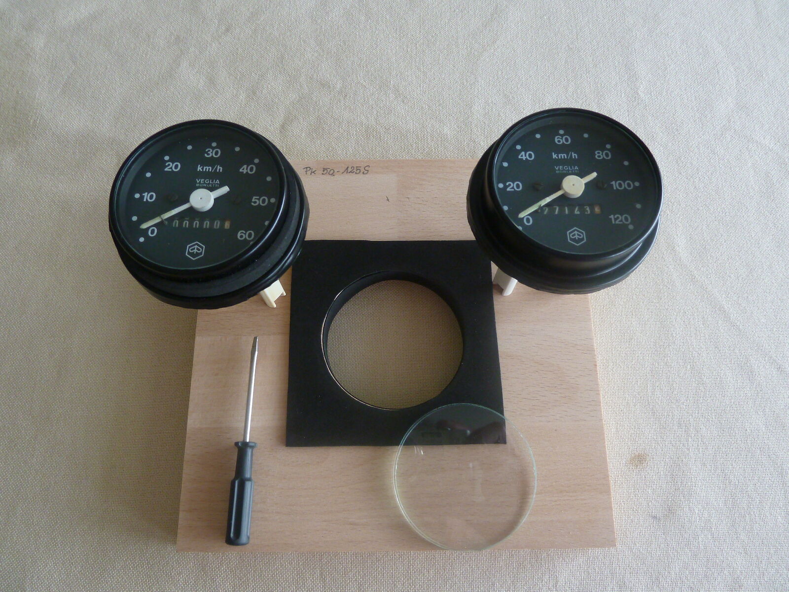

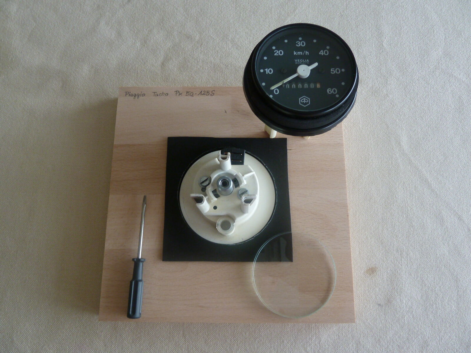

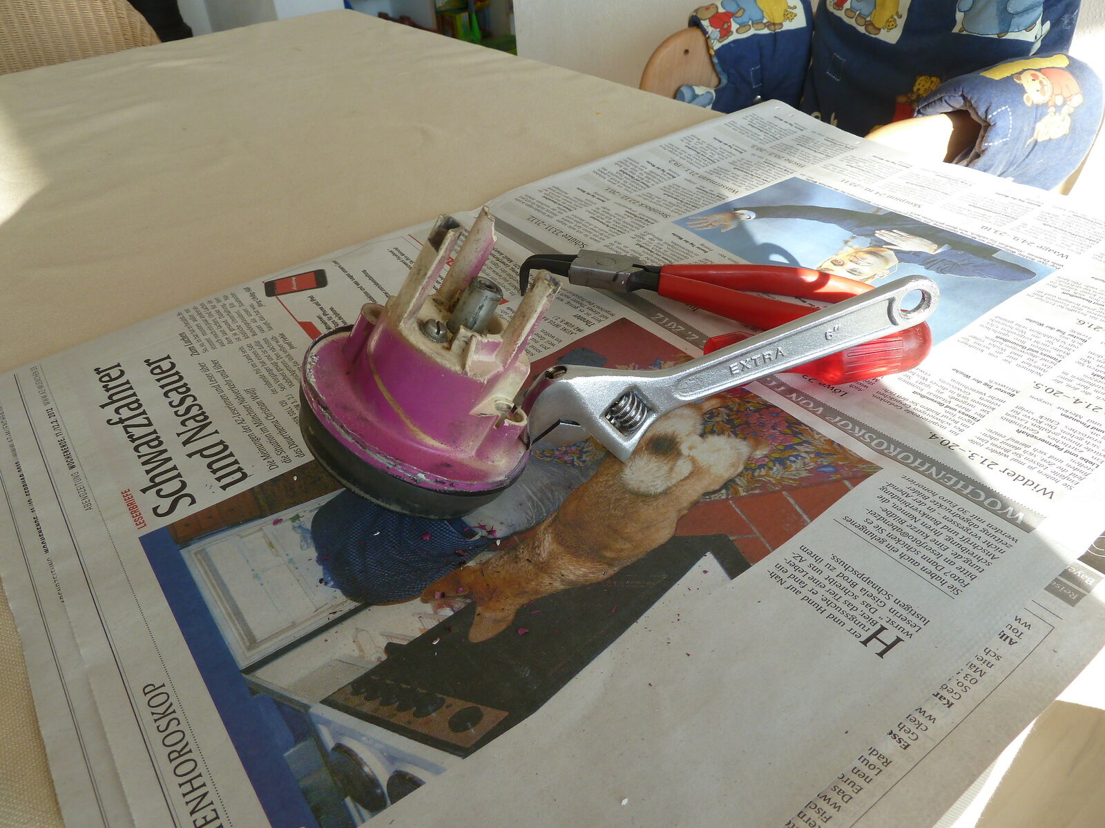

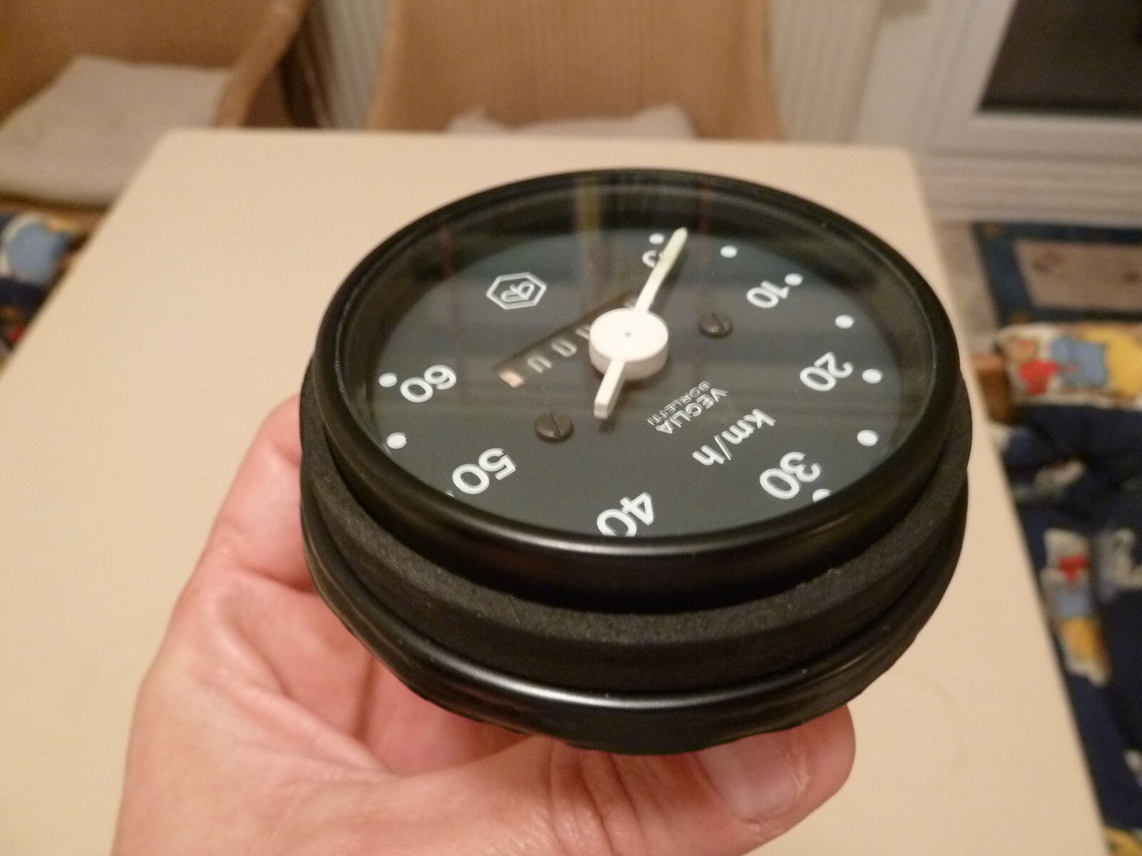

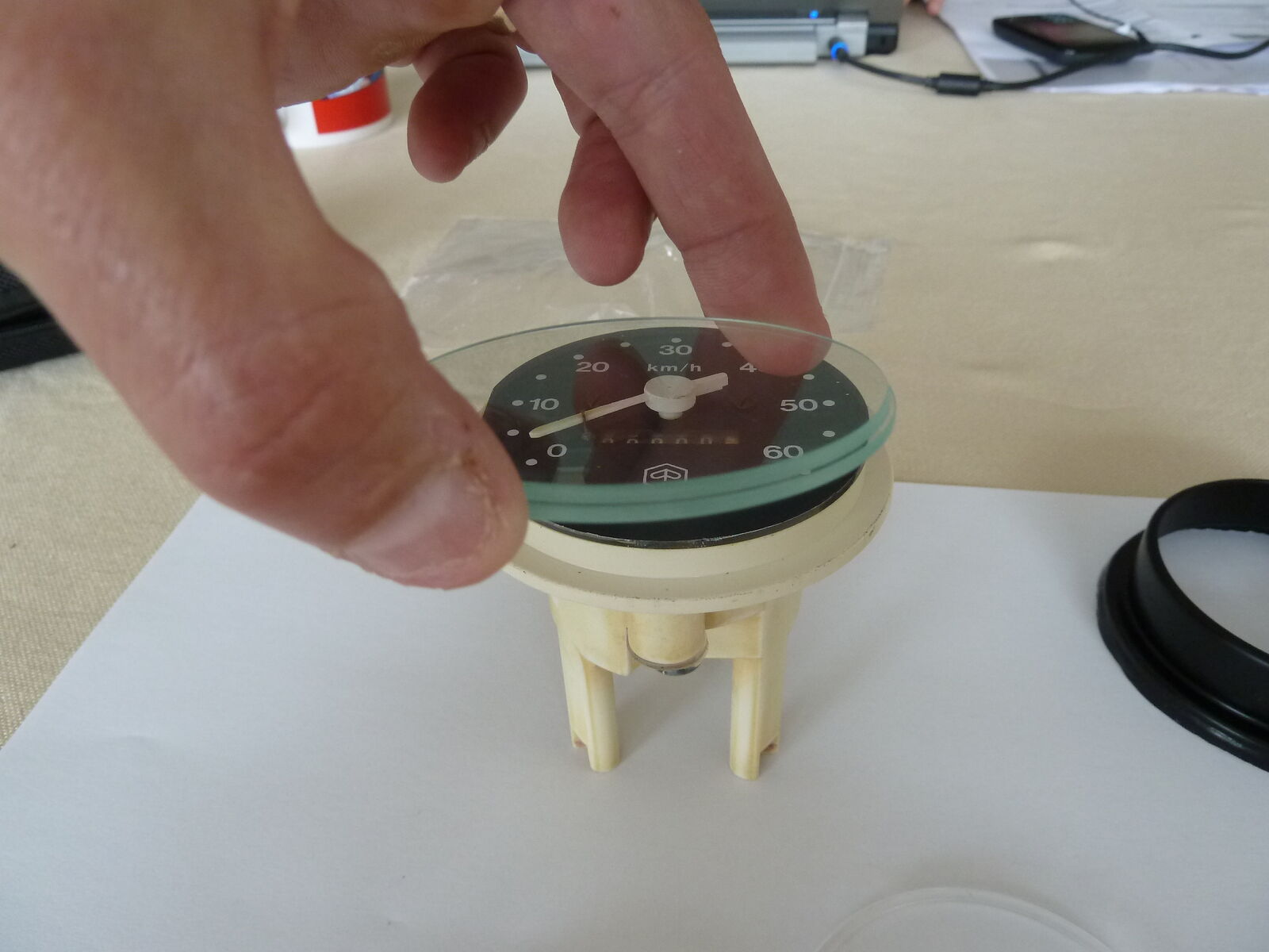

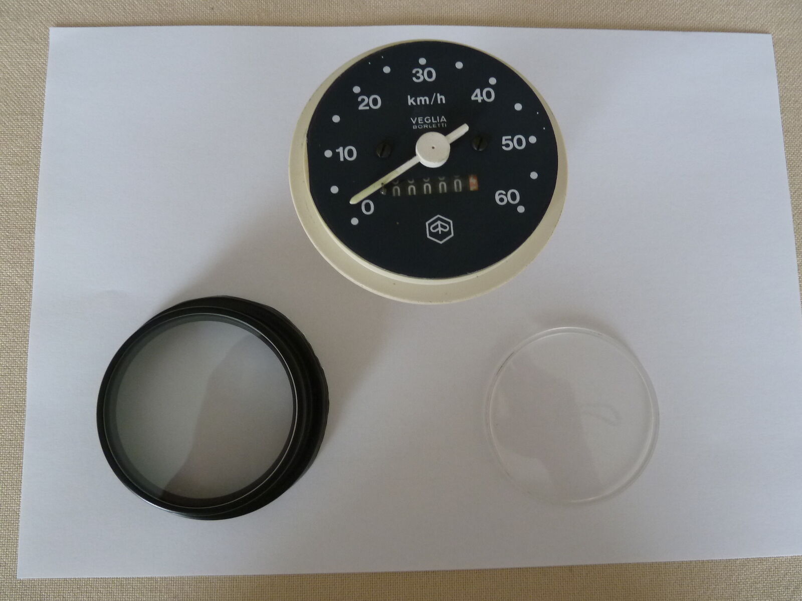

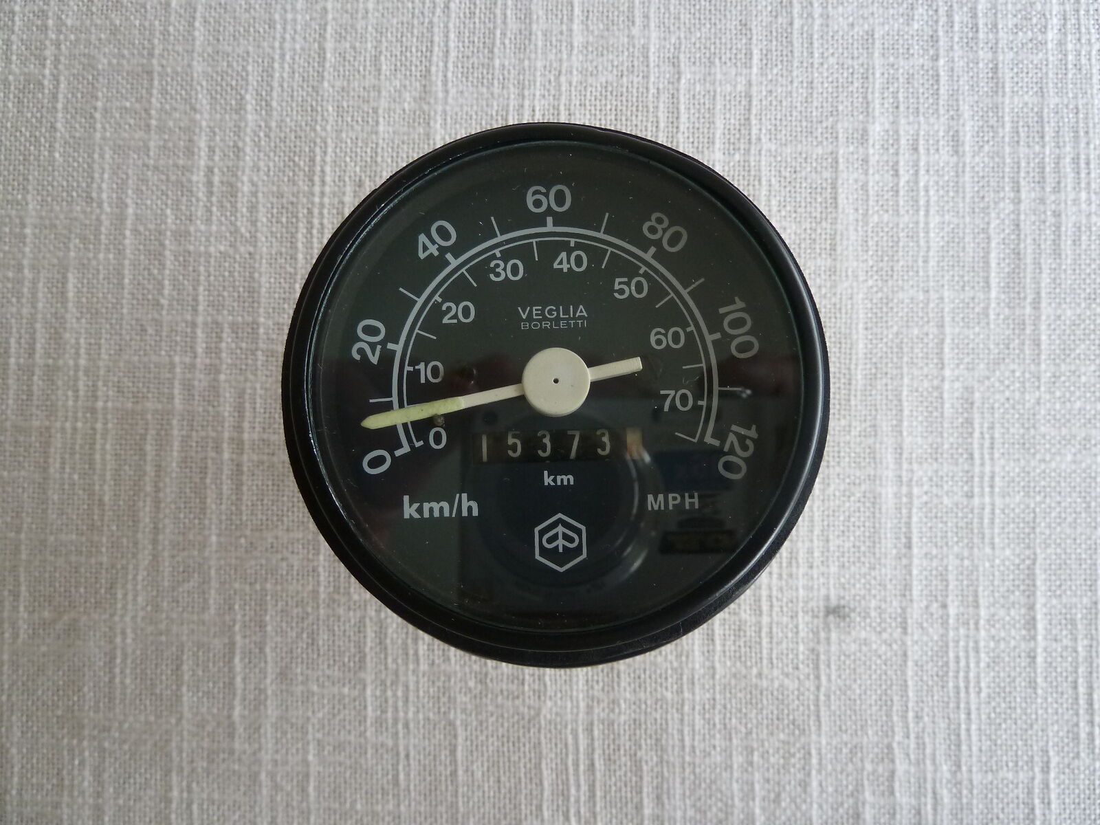

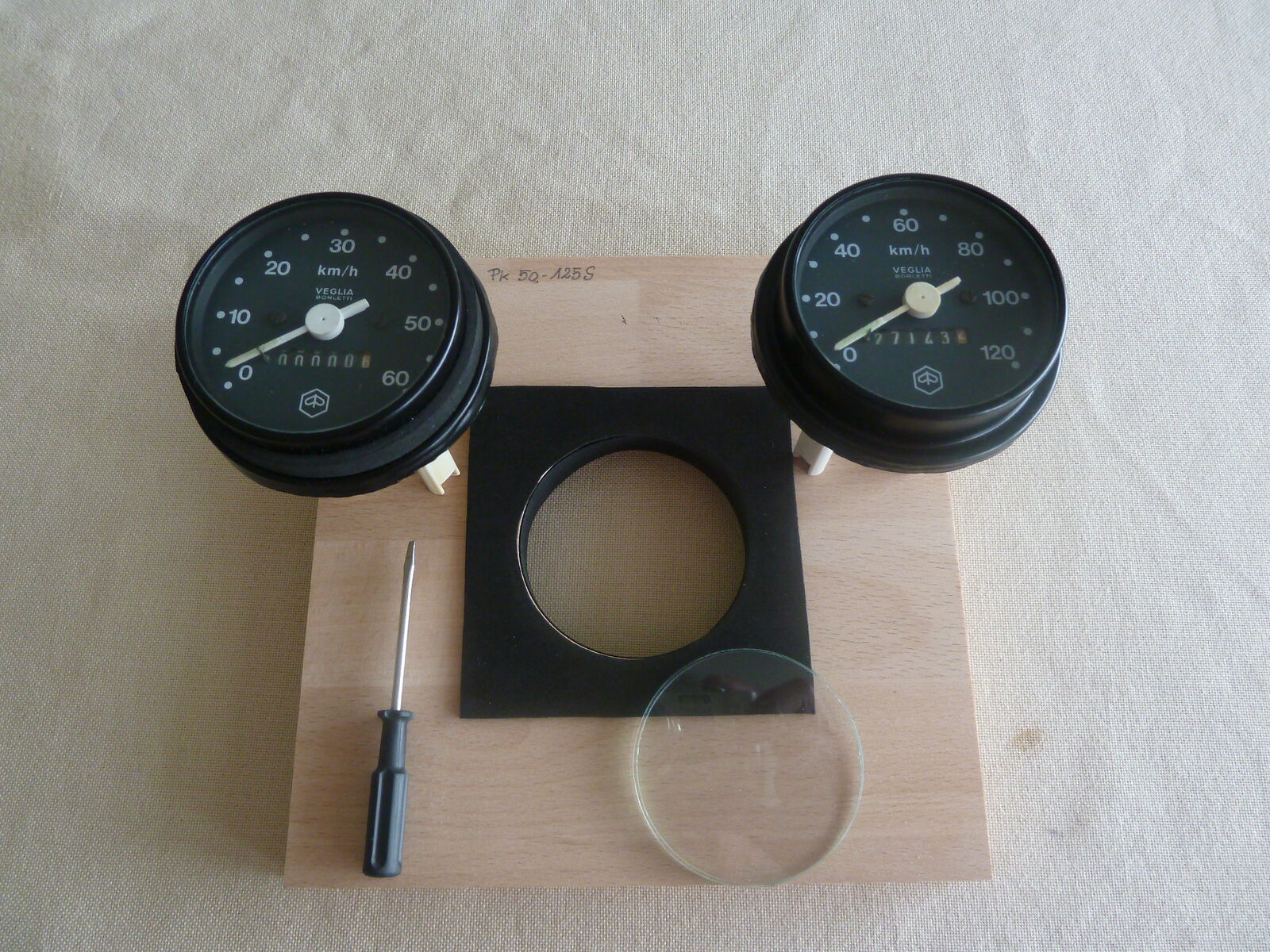

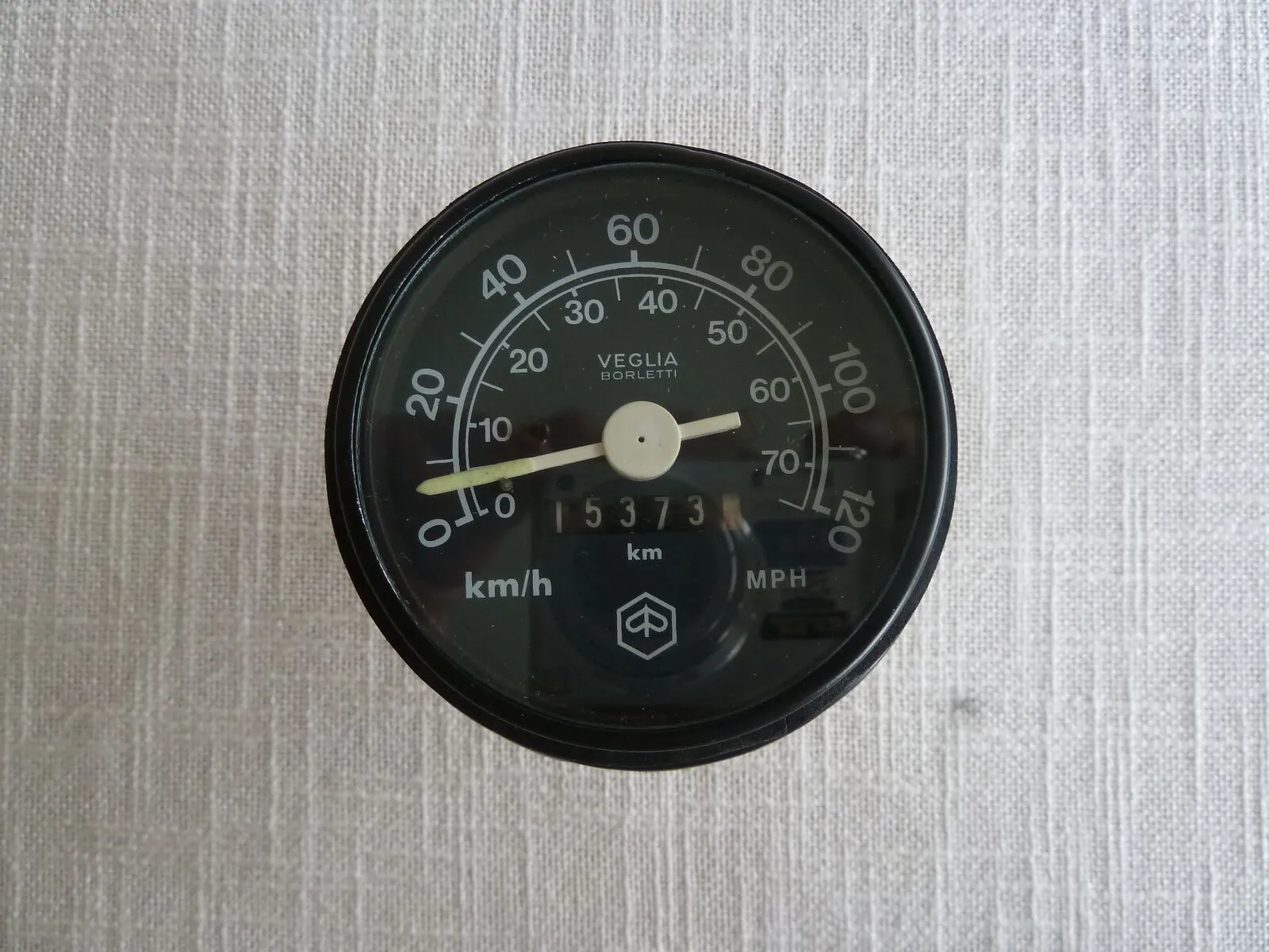

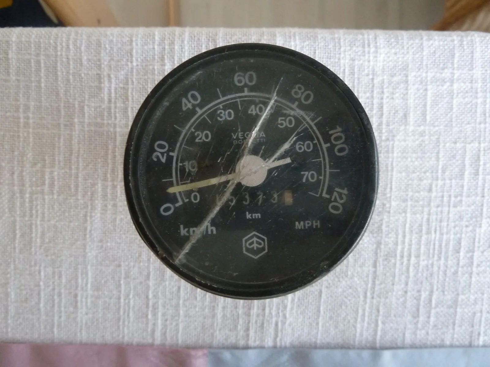

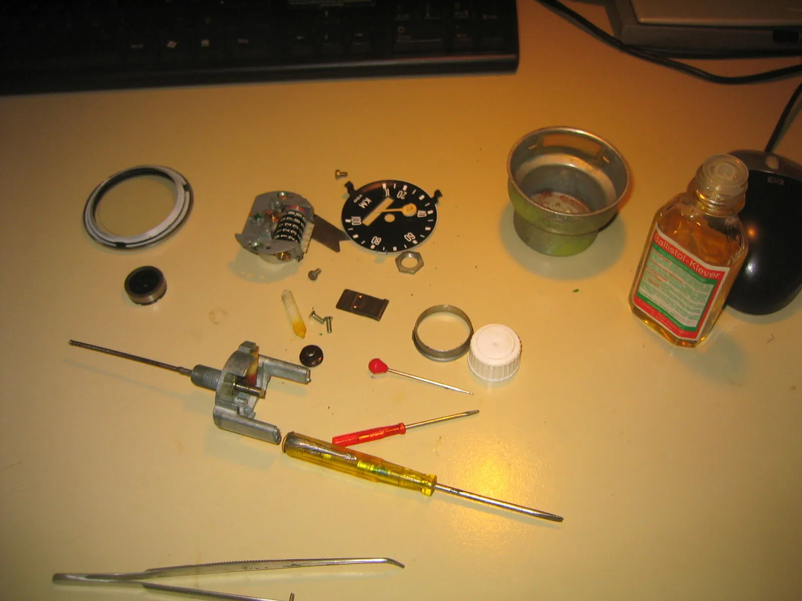

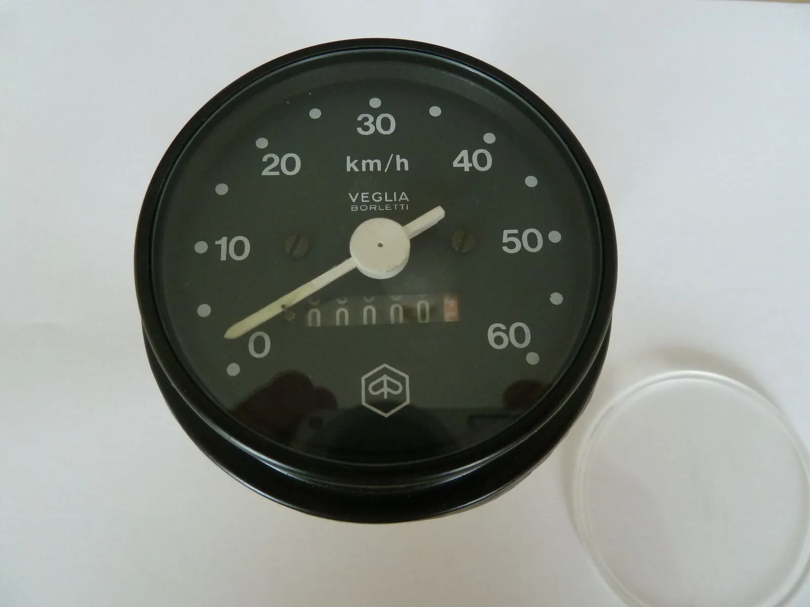

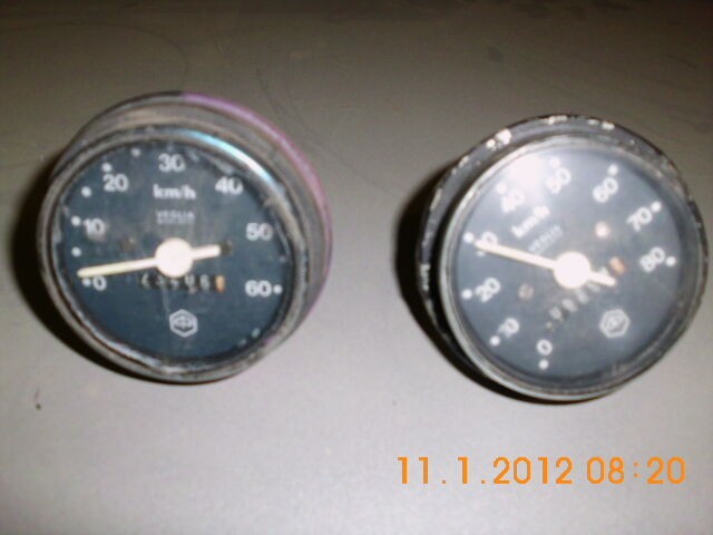

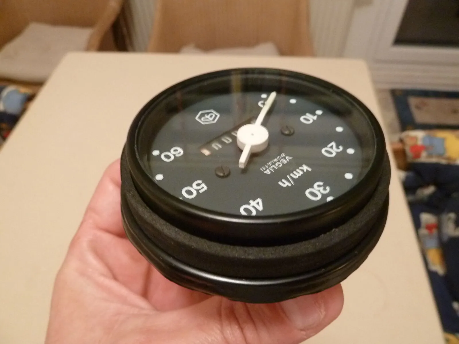

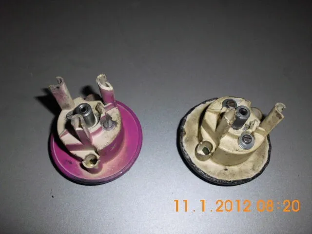

    Nachdem ich bei einer Restauration vor der Entscheidung stand, wie kann ich meinen Tacho wieder halbwegs zu neuen Glanz verhelfen, habe ich mich entschlossen dies selber zu tun.

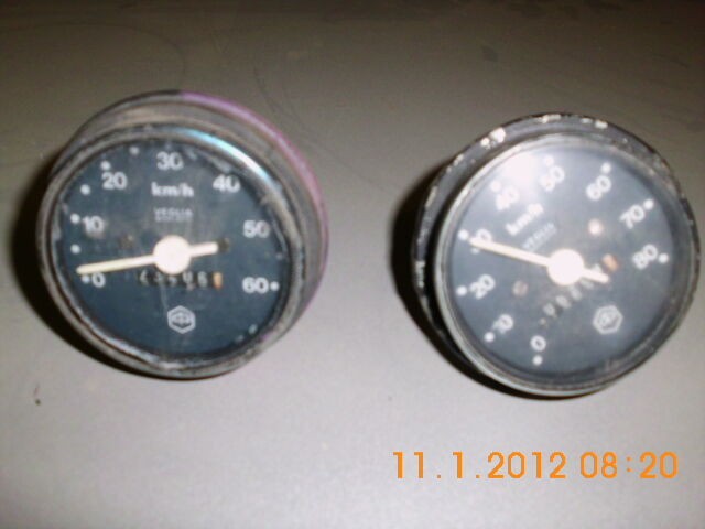

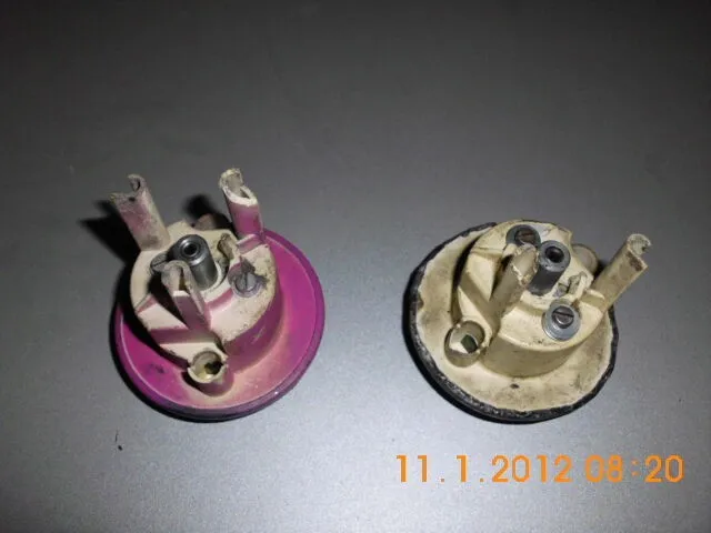

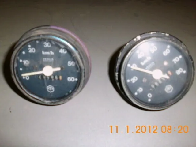

    Ausgangspunkt waren diese zwei Tacho´s
    am Ende dann in diesem Zustand:

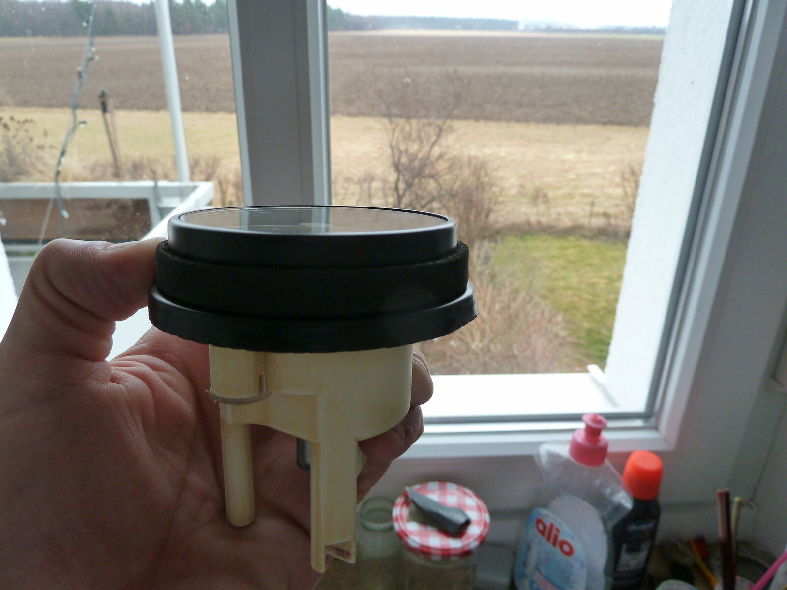

    am rechten Foto ist der Ring allerdings noch nicht gebördelt !!!, da gibt es noch ein Foto wenn ich wieder eine
    Kamera habe.

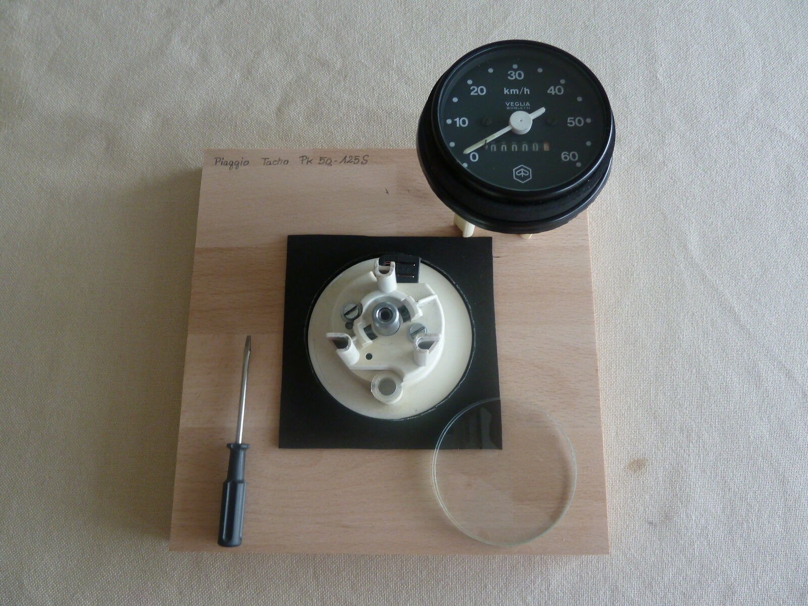

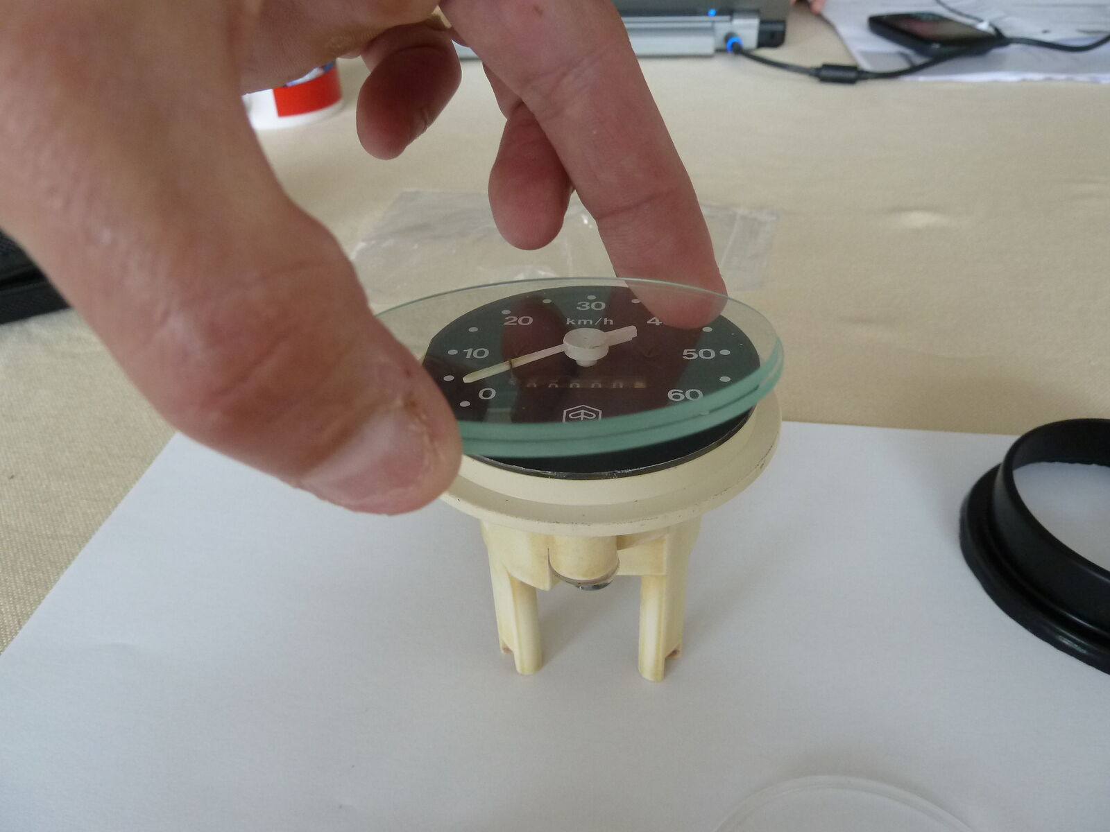

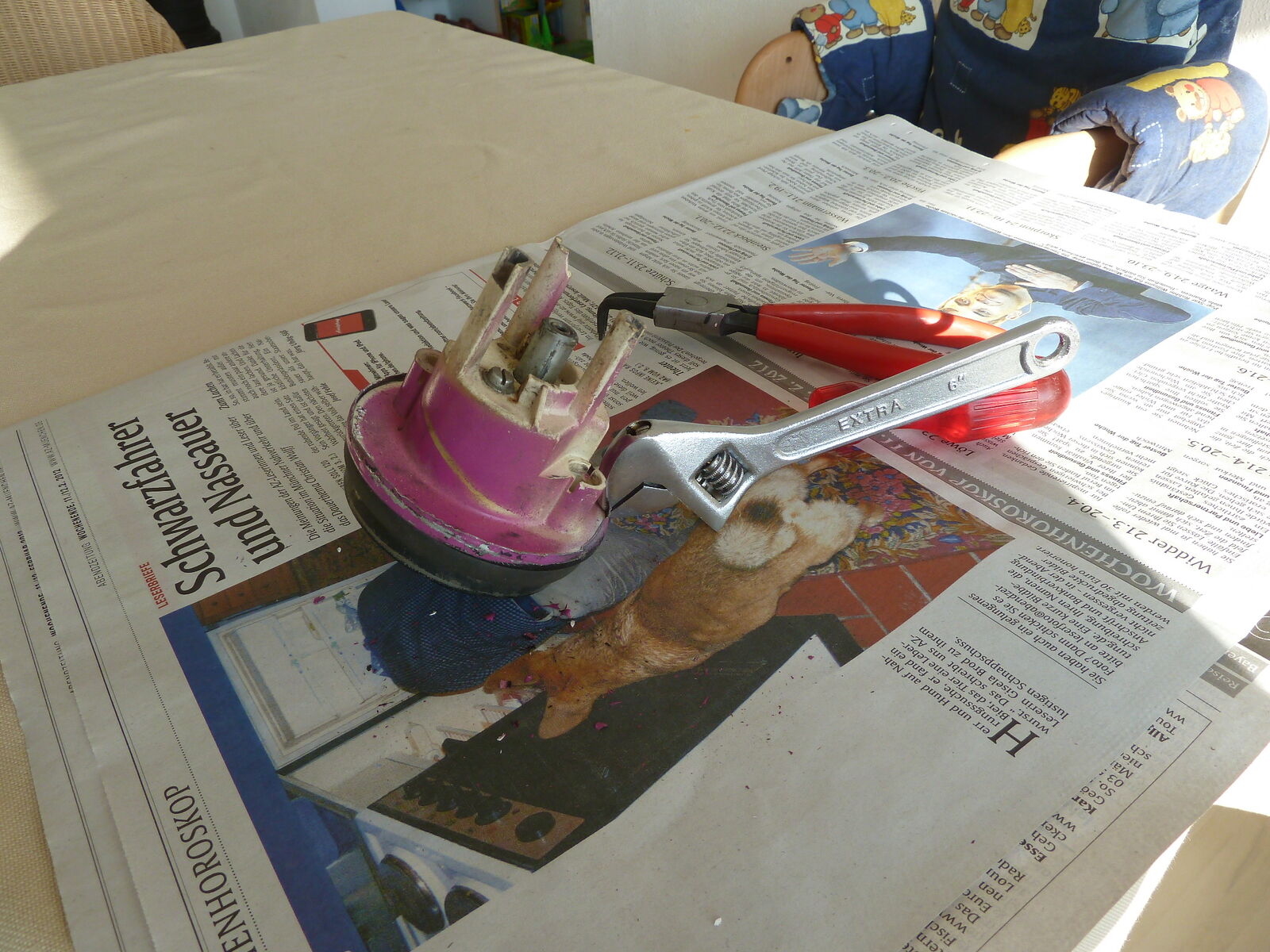

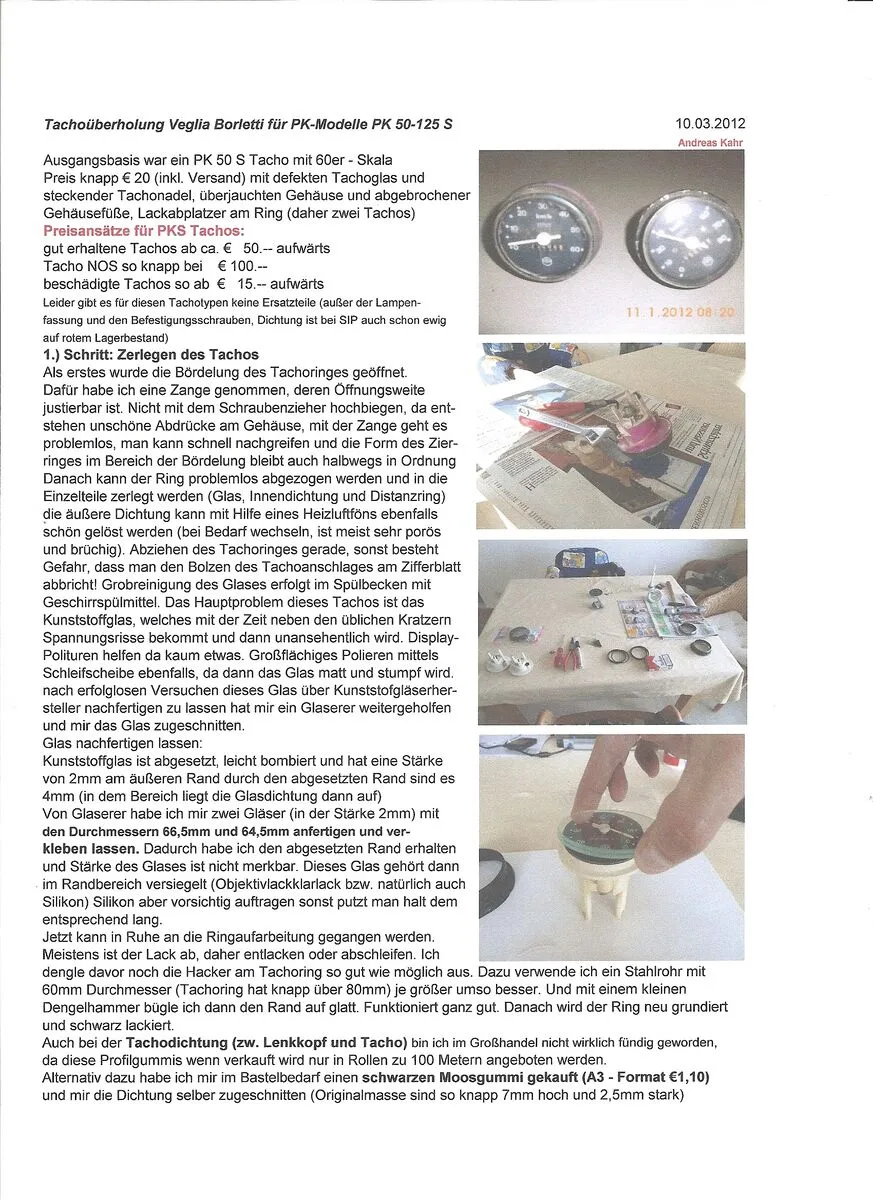

    Mir ist schon klar, dass ein Tachodienst dies sicher professioneller macht (zumindest das Bördeln des Ringes und auch das Eichen des Tachos), wobei mir wichtig war, welche Teile können durch was ersetzt werden (Tachoglas, Tachonadel, Gummidichtung)
    und welcher finanzielle Aufwand ist von Nöten.

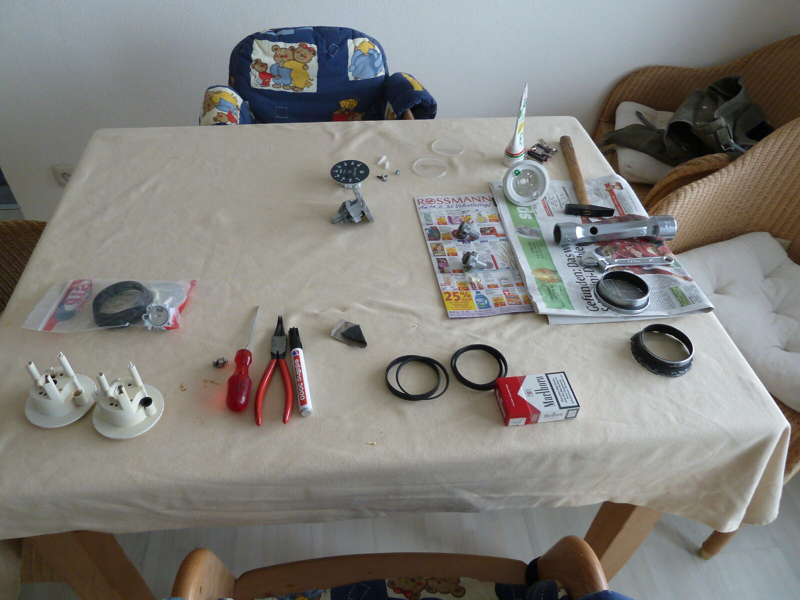

    Habe Euch da ein wenig was zusammen geschrieben und dokumentiert:
    ...alles in Allen war es Neuland für mich, hat aber wirklich Spaß gemacht ....
    sollte wer Ersatzteile brauchen, kann er sich gerne melden eventuell habe ich da was

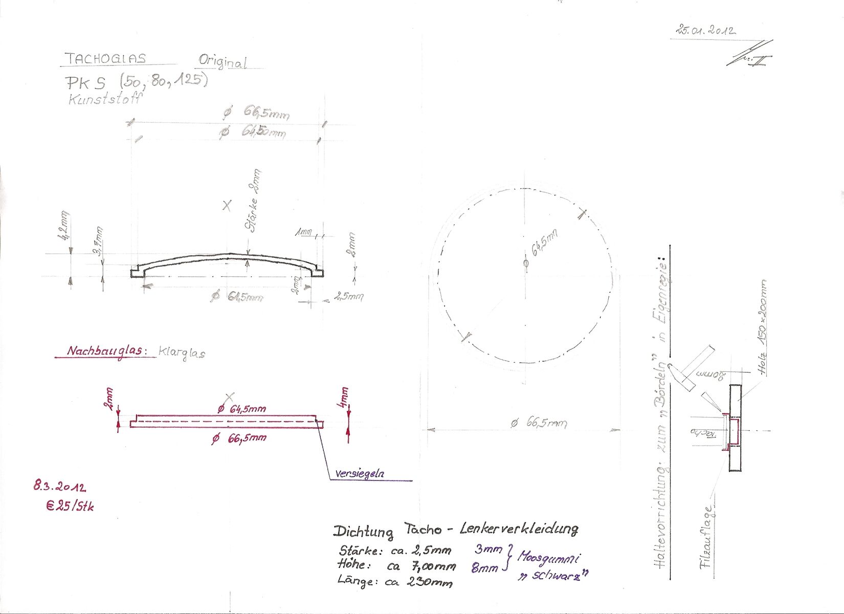

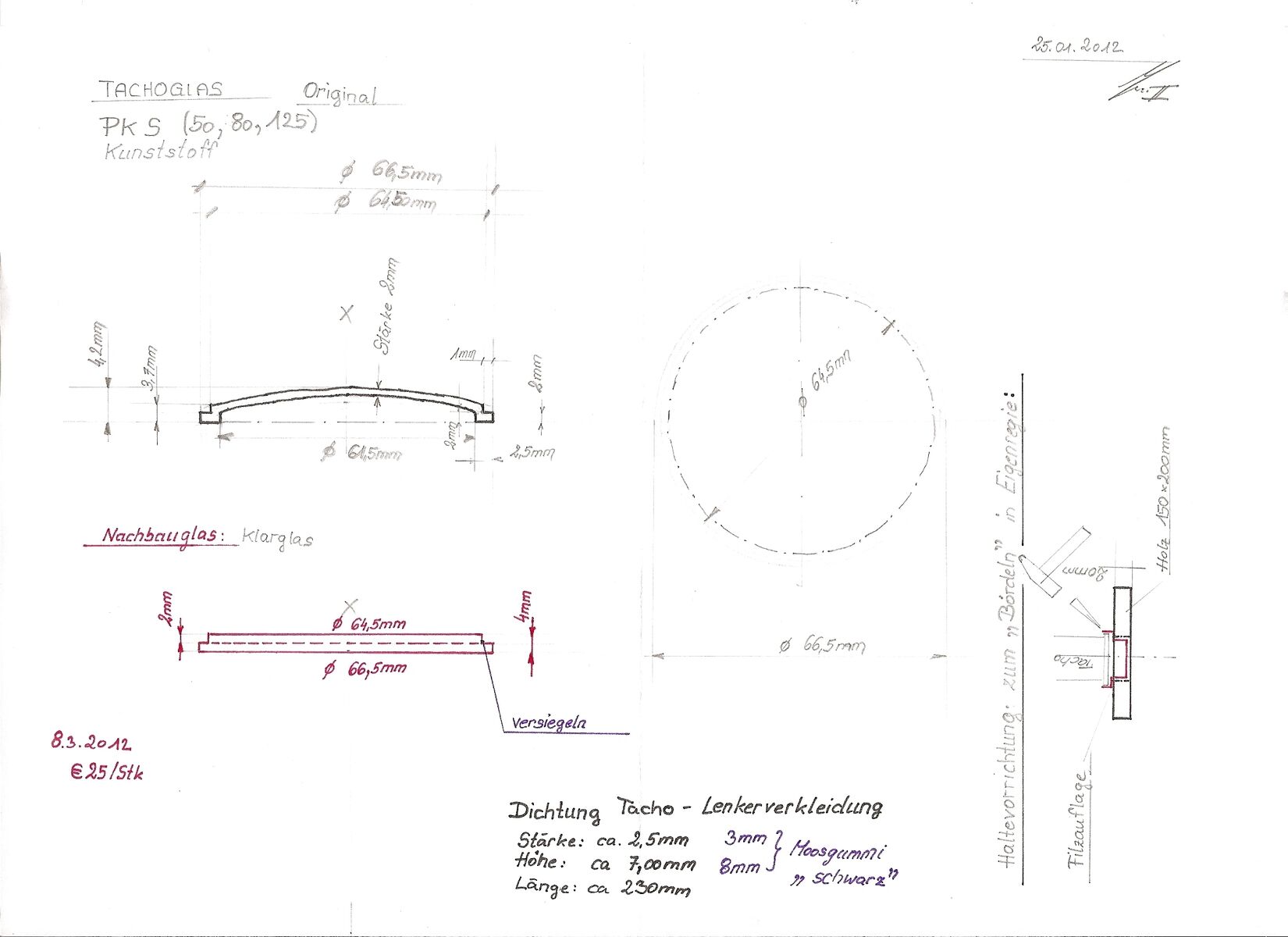

    gilt auch für die Planskizze für den Glaserer
    lg
    Andreas

    • March 29, 2012 at 18:29
    Willkommen im Club. Saubere Arbeit.

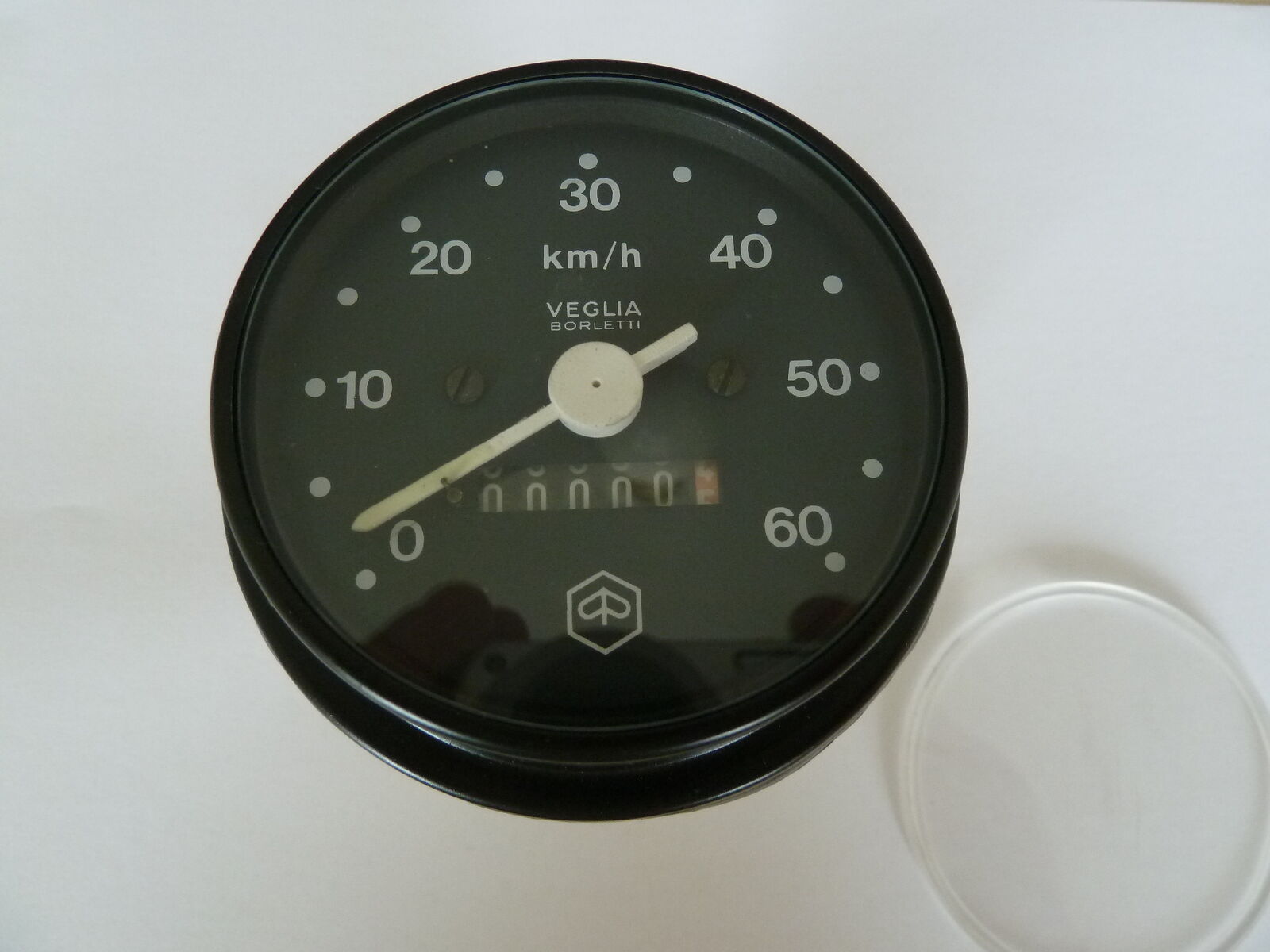

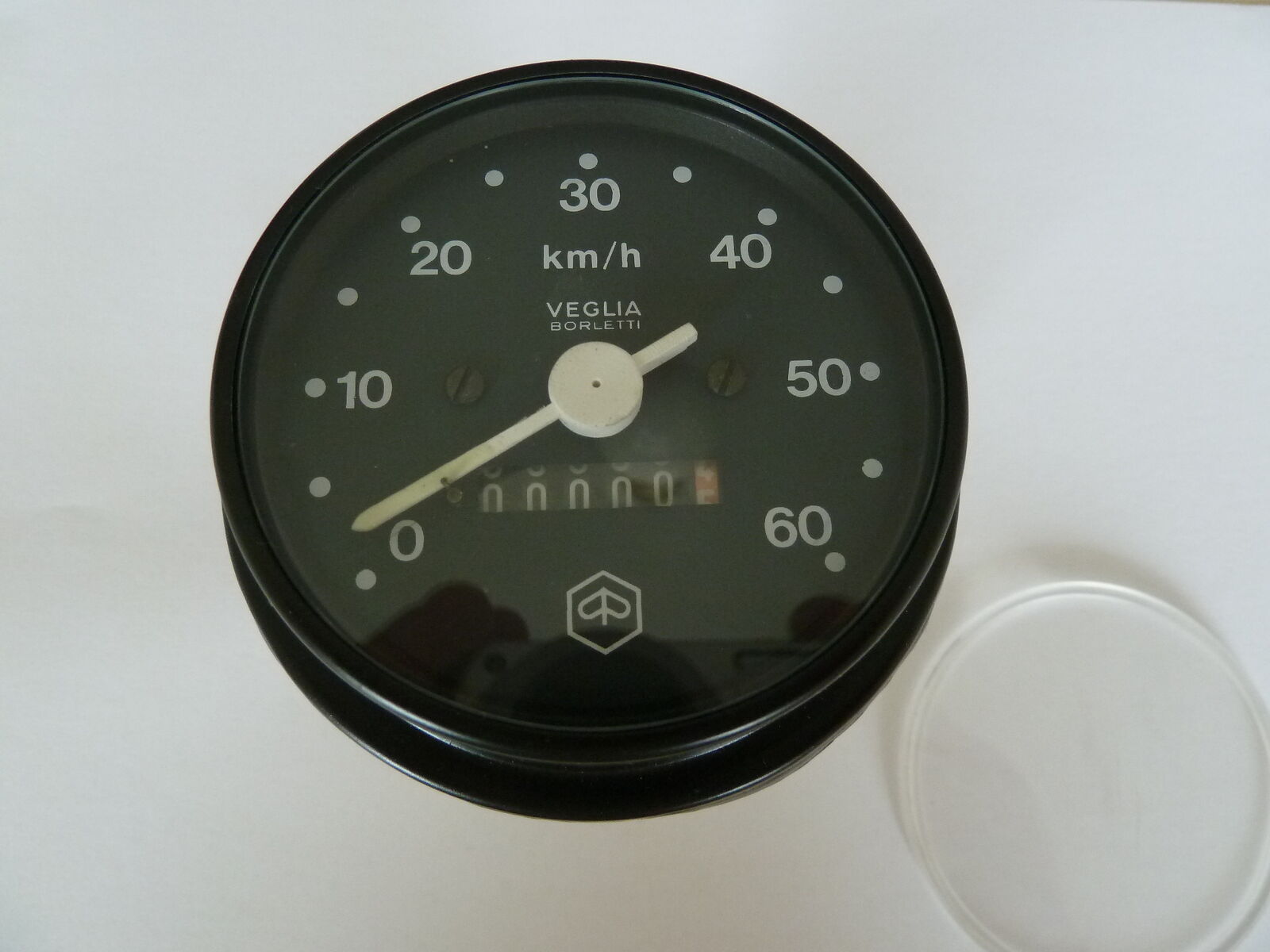

    ....so wieder einen eher selteneren Tacho für die PKS-Serie bekommen, damit wäre die mir bekannten Modelle bereits vier
    (gehe aber davon aus, dass es den Meilentacho auch für die 60er Version gegeben hat, daher sollten es dann 5 Varianten sein).

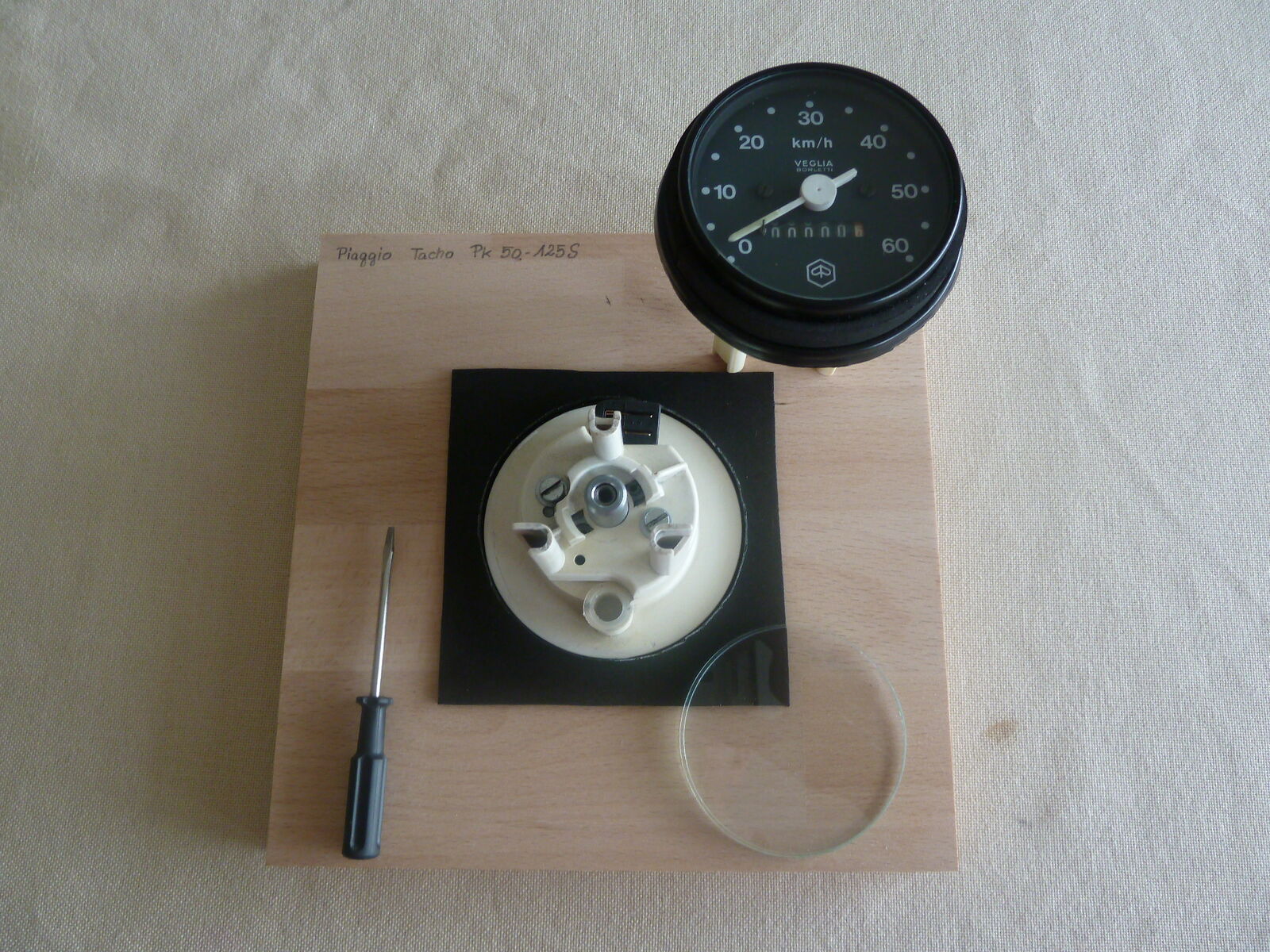

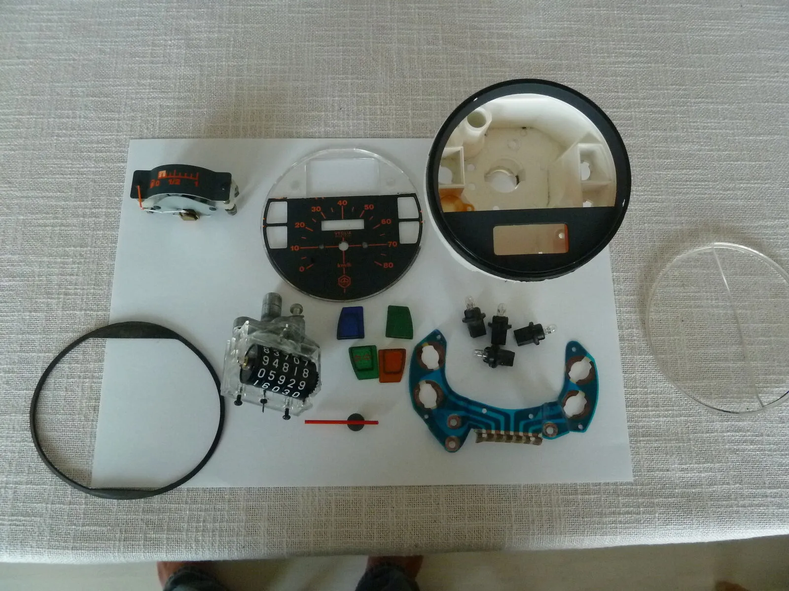

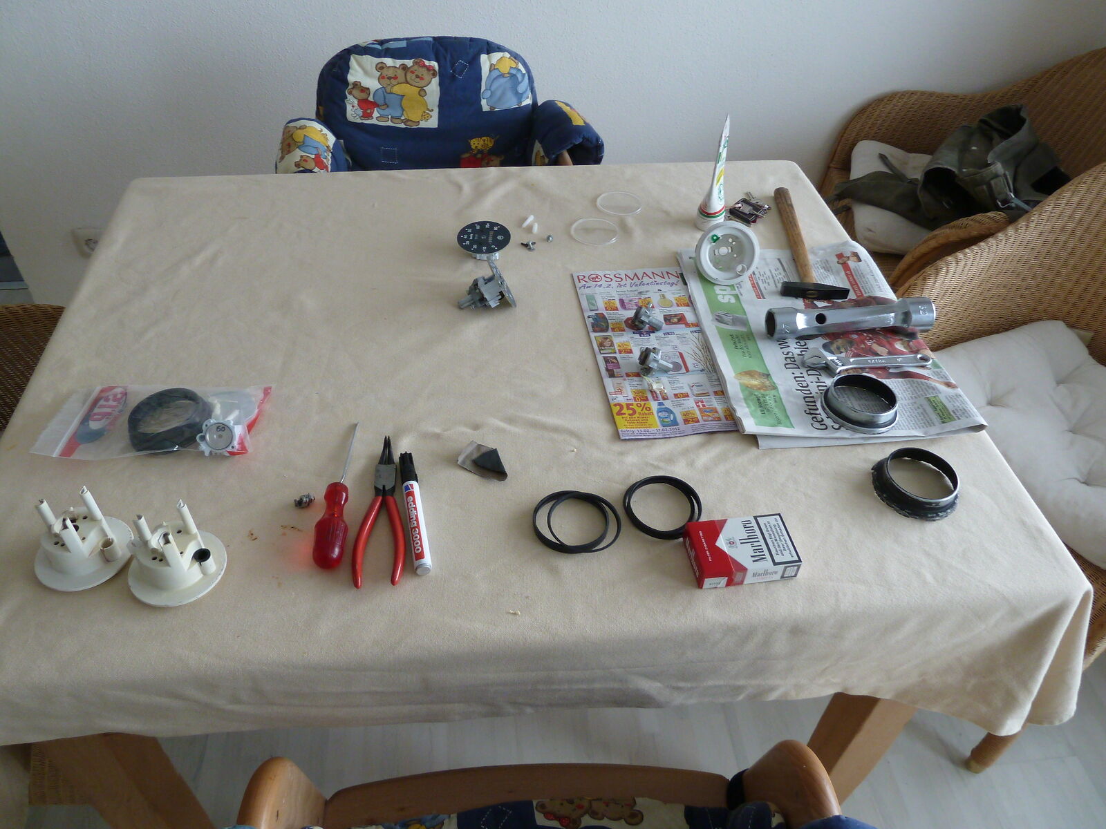

    nächstes Projekt:

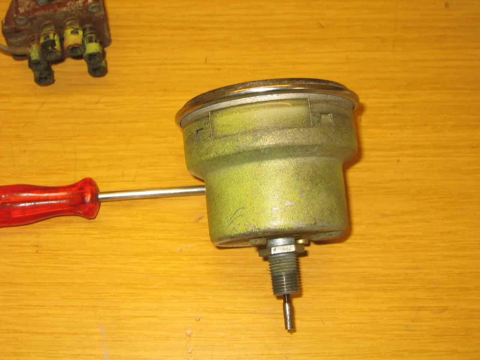

    Tacho PK 50 XL (gab es wieder mit verschiedenen Skallen und verschiedenen Layouts)

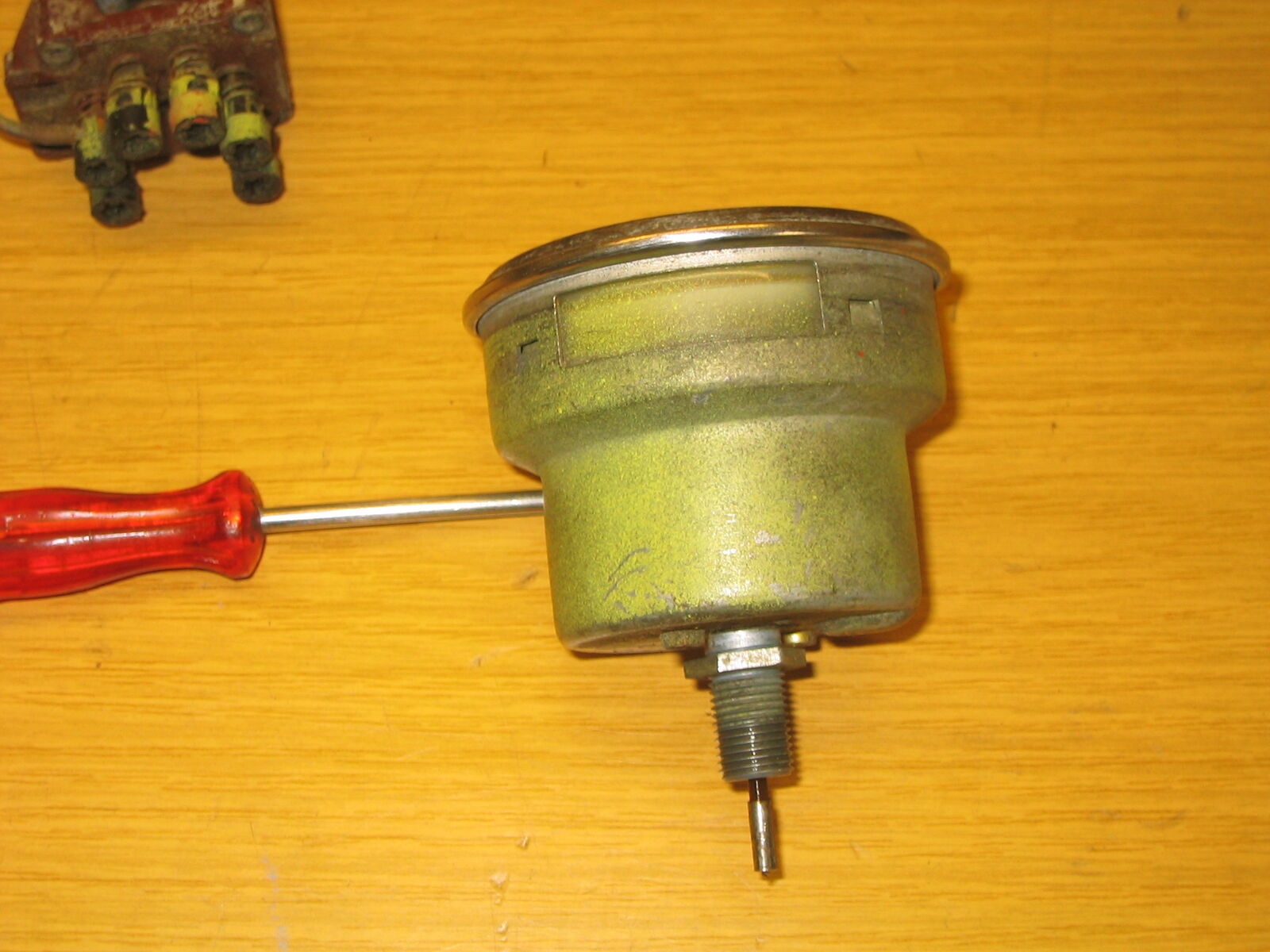

    Schaden: zersprungenes Tachoglas, sonst waren keine Beschädigungen ersichtlich
    Tacho dreht, Tankanzeige funktioniert Preis: € 5,00 ohne Versand

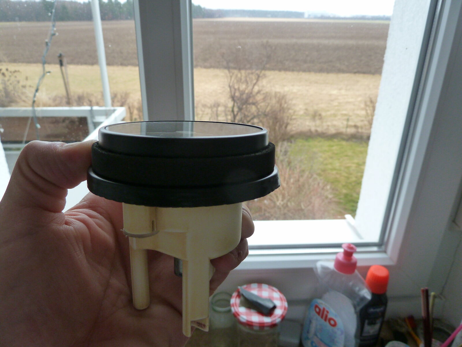

    ......das Öffnen der Bördelung des Tachoringes dauert bei diesem Modell aufgrund des enganliegenden Tachogehäuses etwas länger
    und ist mit äußerster Vorsicht zu machen, da sonst das Gehäuse relativ leicht beschädigt werden kann.

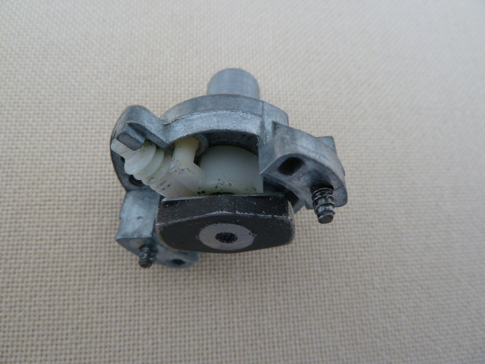

    ......sollte die Tankanzeige nicht funktionieren (Benzinstandgeber im Tank OK) kann es daran liegen, dass die Anzeigenadel aus ihrer Führung gesprungen ist, daher unnötige Stöße beim Ausbau des Tachos vermeiden. Dieser Teil ist sehr sensibel.
    .....Tachonandel lässt sich ohne größeren Aufwand oder Werkzeug mit den Fingern abziehen. Nadel ist auch in einer deutlich besseren
    Ausführung als die des PKS Tachos (nicht so porös und stabiler)

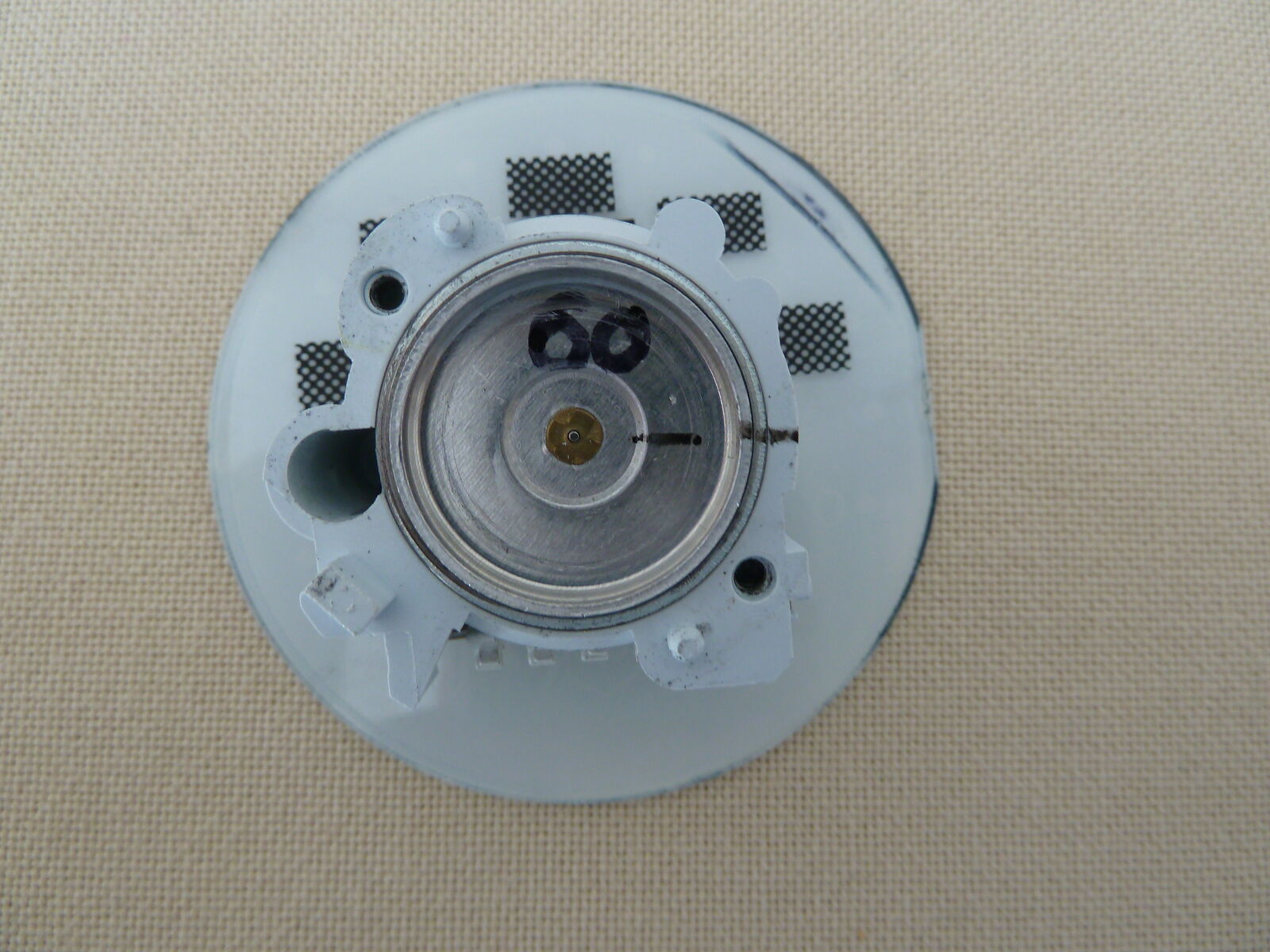

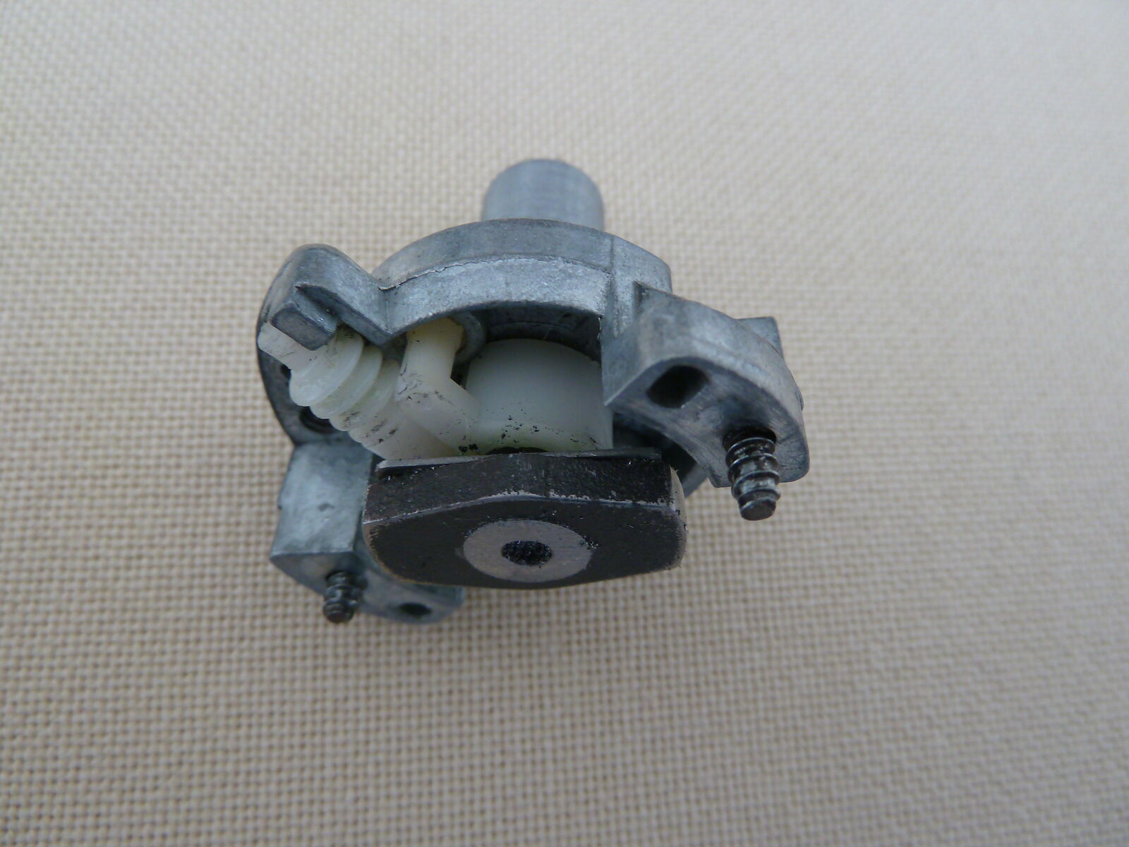

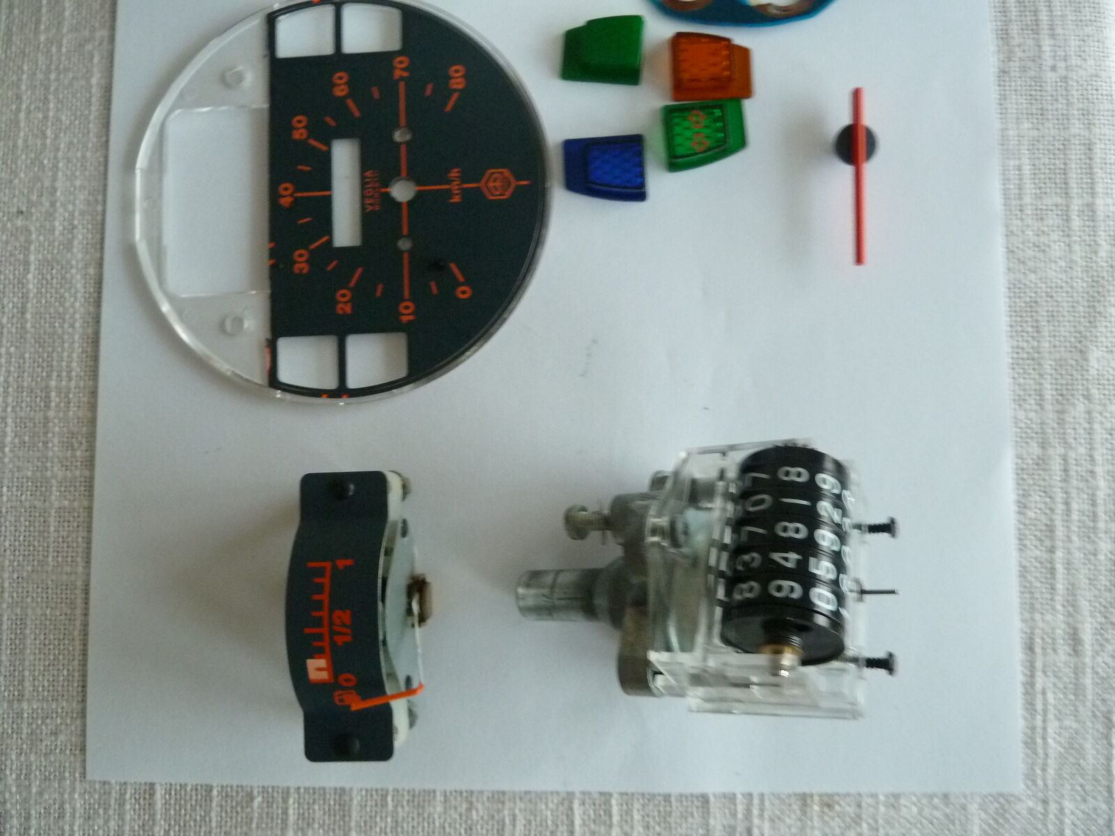

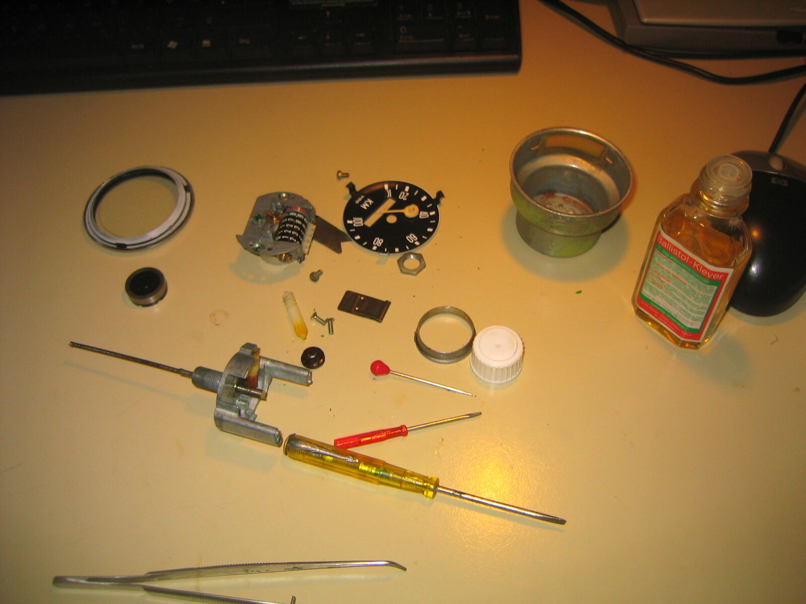

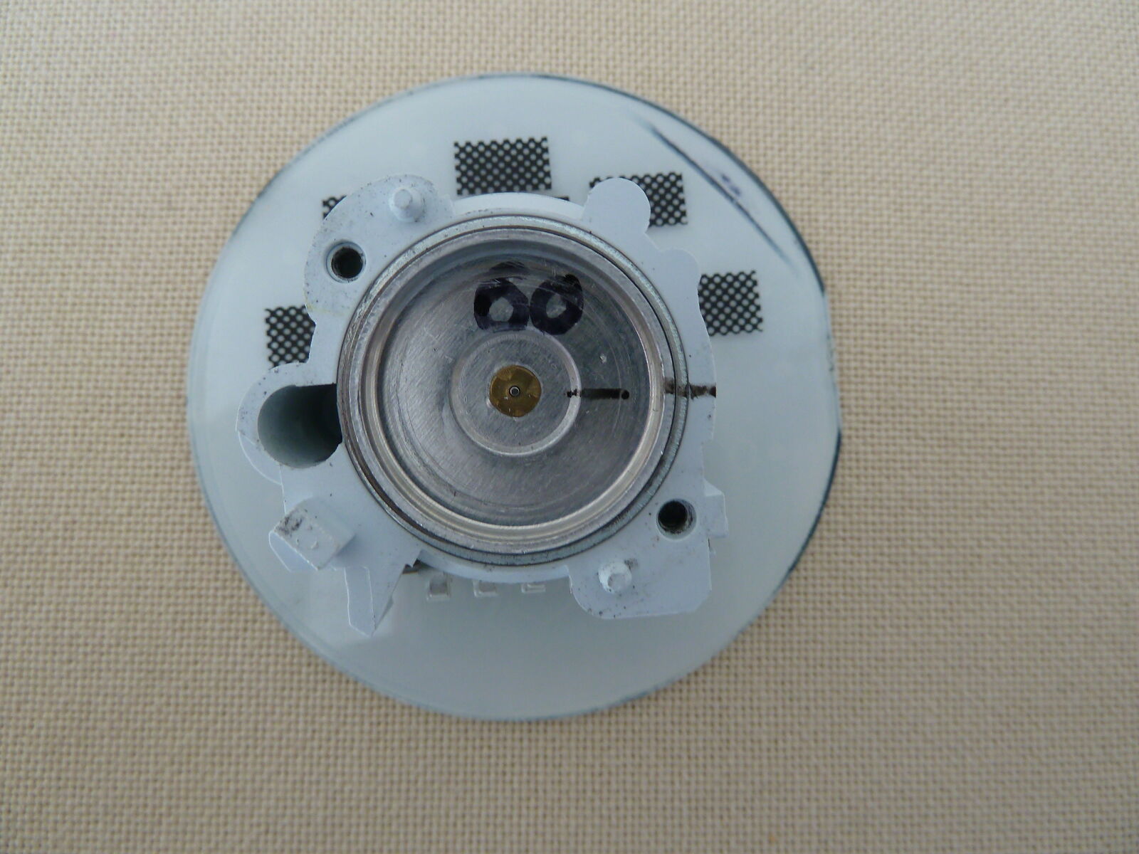

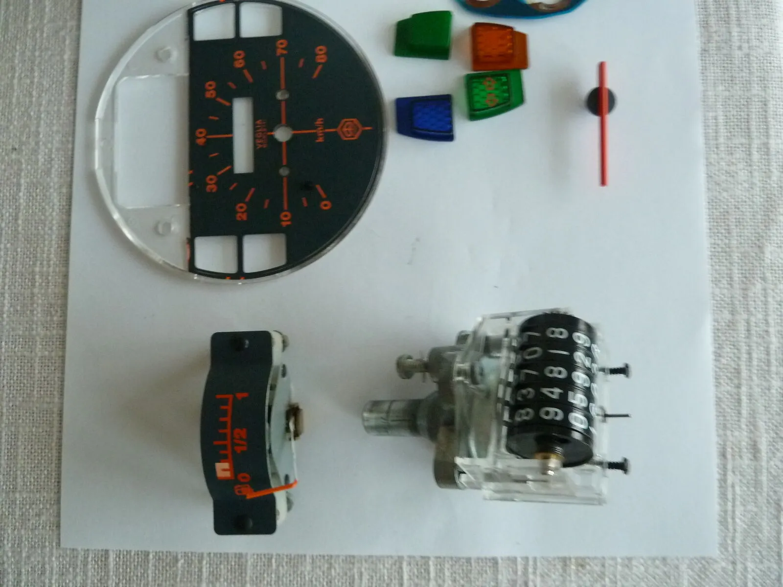

    Einzelteile des Tachos:
    ....mal schauen wo und wie wir das Tachoglas bekommen
    lg

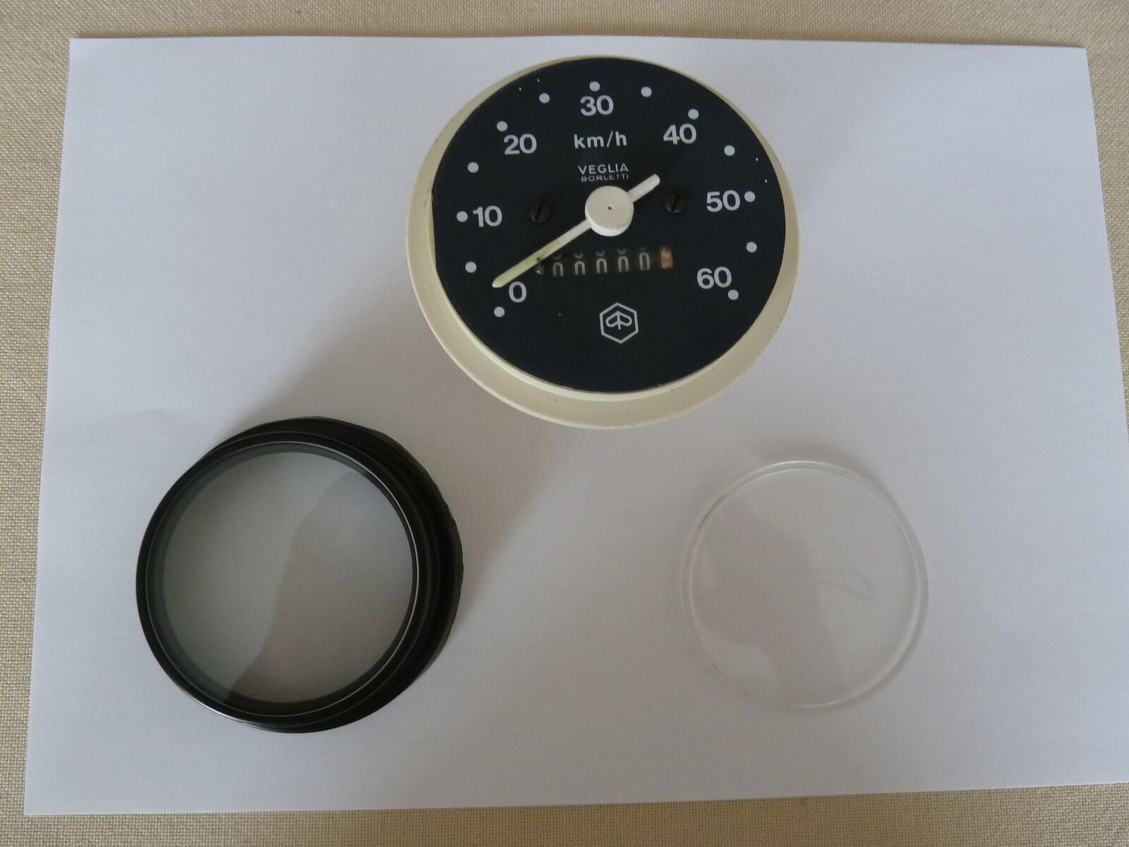

    wenn es bei Dir um ein PX alt Tachoglas gehen sollte, das hatte ich damals
    vom vespahandel.at (Set aus Kunstsoffglas, Zierring in schwarz, Dichtung und den gelbgrünlichen
    Distanzring)
    bzw.
    für die Lusso Modelle z.B.
    Allerdings ist da leider auch Vorsicht geboten, von drei gekauften beim vespahandel, waren zwei von sehr mäßiger Qualität.
    Glas für die PK Tachos habe ich mir damals bei einer Glaserei schneiden und verkleben lassen versiegelt und
    gebördelt dann selbst, mittels Holzunterlage und Mossgummidämpfung bzw. mit einem kleinen Durchschläger, dann
    mm für mm händisch umgebördelt. Meines Wissens gibt es leider die Gläser nach wie vor nicht im Handel.
    Preis für die Einzelanfertigungen ...€ 25/Stk.
