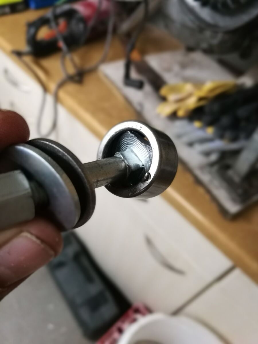

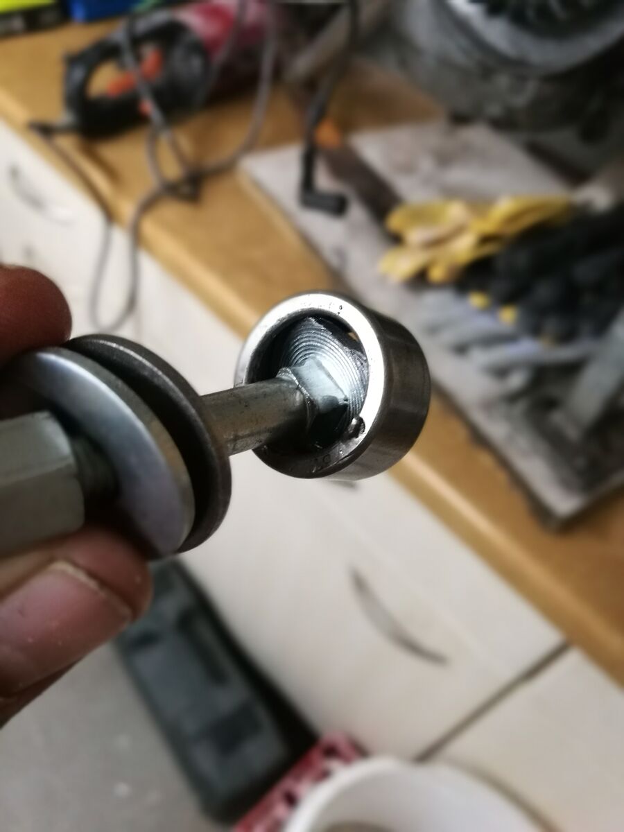

    • February 28, 2017 at 10:45
    oder das kleine zehntausende von Kilometern gelaufene Lager mit vernünftigem Werkzeug in Sekunden einfach und schnell ausbauen und durch ein neues Markenlager ersetzen.
    dass es wirklich einfach geht siehst du in diesem Video Tutorial:
    • February 28, 2017 at 10:58
    Hab ich hier schön öfter geschrieben, du nimmst eine Schloßschraube , flachst 2Seiten ab, dann das alte Innenleben raus popeln so dass nur noch das aussen bleibt.
    Dann tauchst du schräg mit dem Kopf der Schraube ins Lager und dann brauchst nur noch ne große Werkzeugnuss wo das Lager reinpasst, oben ne Unterlegscheibe drauf und dann ne Mutter , jetzt nur noch Gehäuse erwärmen und rausschauben, fertig !
