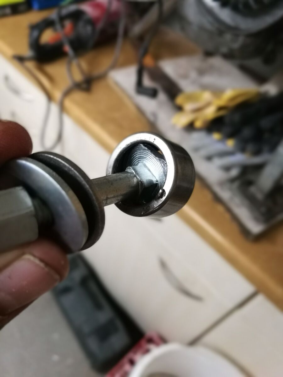

  • Hab ich hier schön öfter geschrieben, du nimmst eine Schloßschraube , flachst 2Seiten ab, dann das alte Innenleben raus popeln so dass nur noch das aussen bleibt.
    Dann tauchst du schräg mit dem Kopf der Schraube ins Lager und dann brauchst nur noch ne große Werkzeugnuss wo das Lager reinpasst, oben ne Unterlegscheibe drauf und dann ne Mutter , jetzt nur noch Gehäuse erwärmen und rausschauben, fertig !
