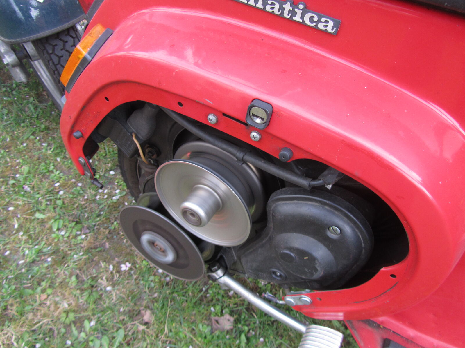

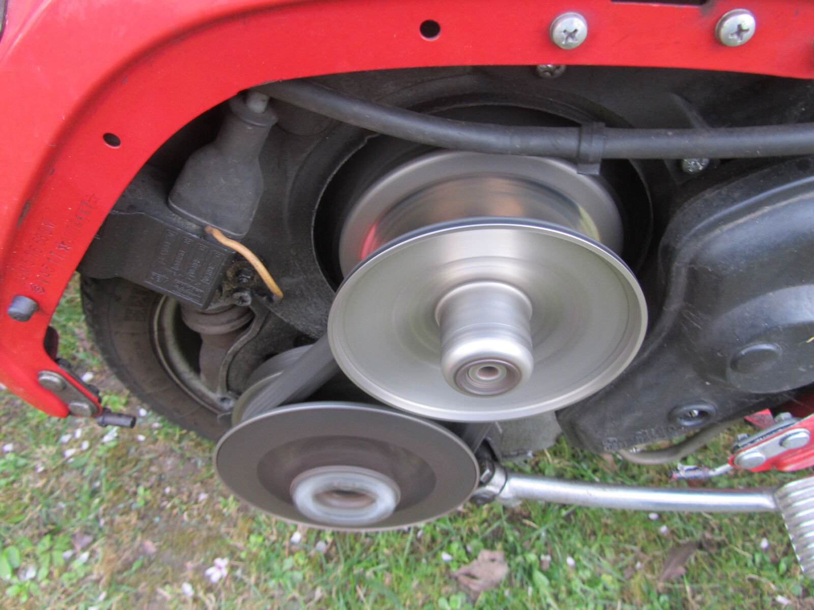

  • ...Übersetzung sollte bei Standgas wie auf Bild1; bei Vollgas wie auf Bild2 sein, wenn nicht klemmt die Verstellung...

    Achja, der Ablauf der Vario sieht normal aus...MfG
