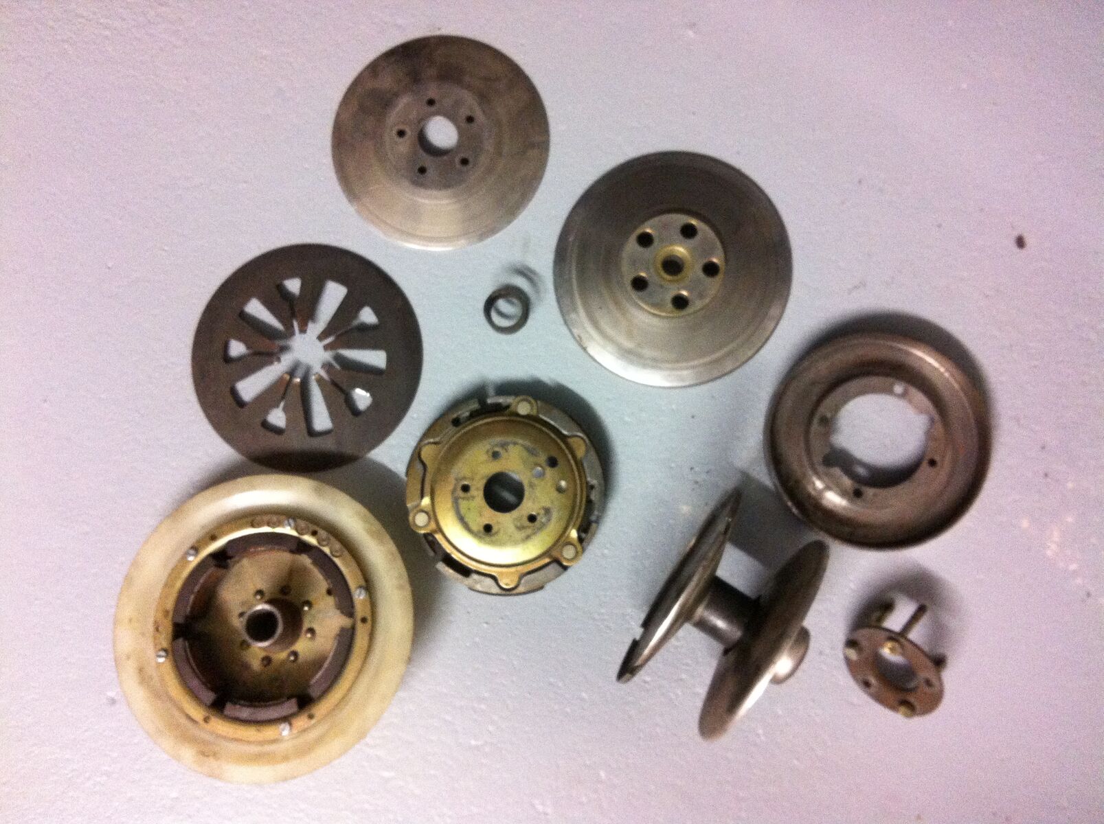

    So, erstmal danke für die Antworten, mittlerweile habe ich die Vespe vor Ort und kann näheres berichten.
    Leider wurde sie (Antrieb+Vergaser) schon zum Teil demontiert, deshalb kann ich nichts über das Drehverhalten des Motor`s sagen. Habe nun ein paar Bilder gemacht und versuche, diese anzuhängen
  • südlicht
    341
    60
    Waldshut
    p80x mit 135 ccm BJ 1981, PK 50 s automatik Bj `86, Cosa 200 CL Bj. `91
    • April 8, 2012 at 02:48

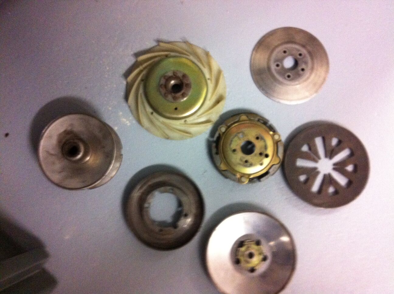

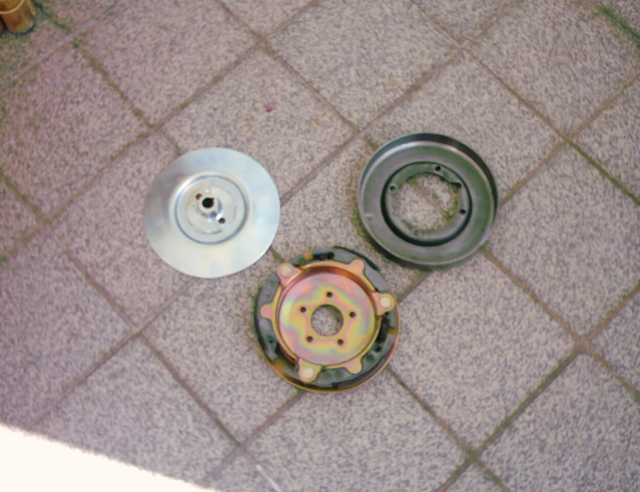

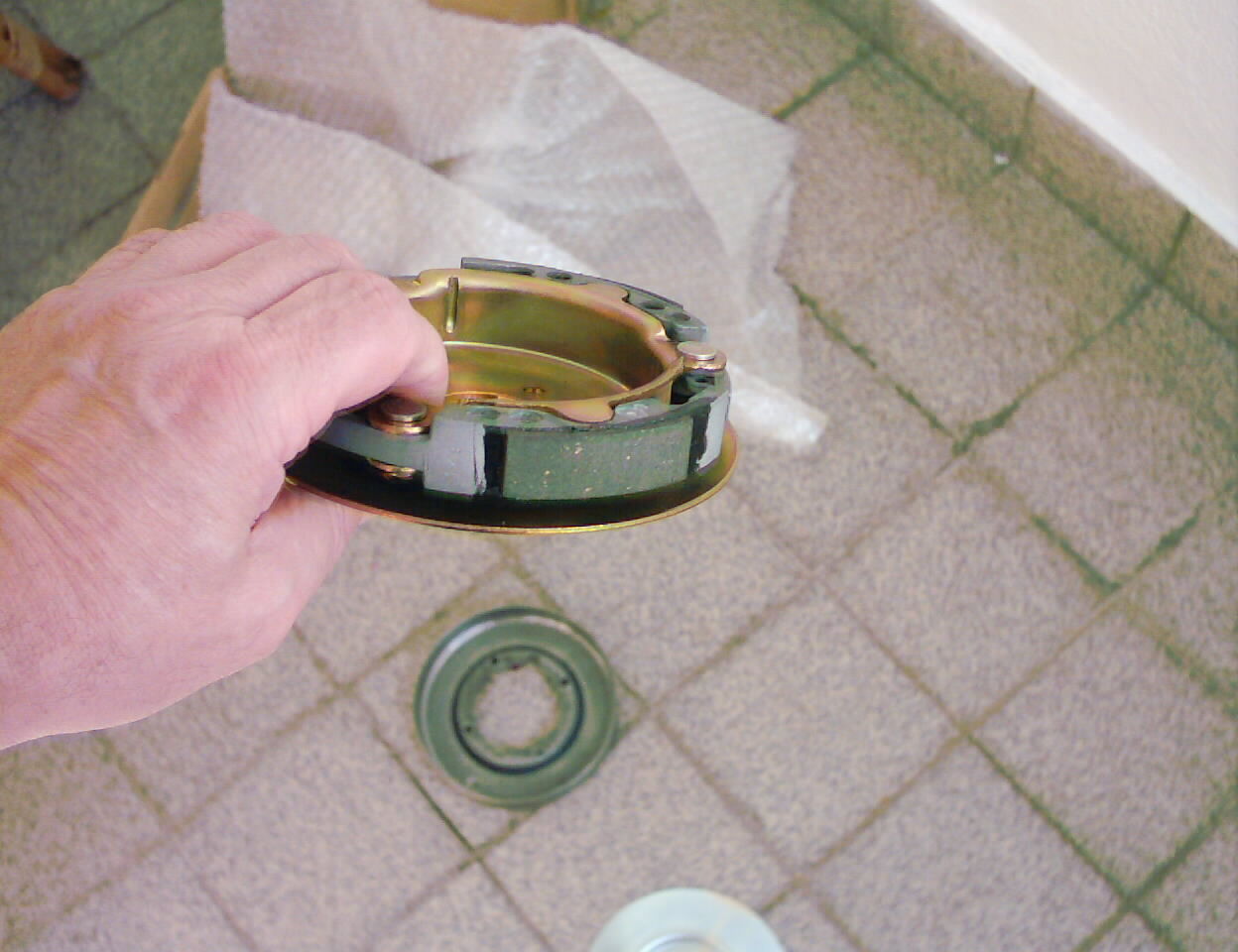

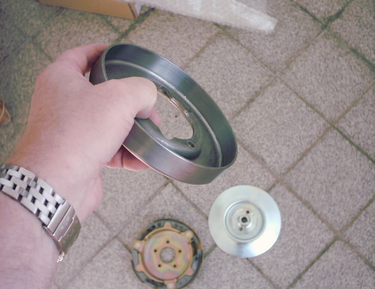

    So, nun die Bilder:
    Erstes Bild zeigt alle Teile, die verbaut waren.

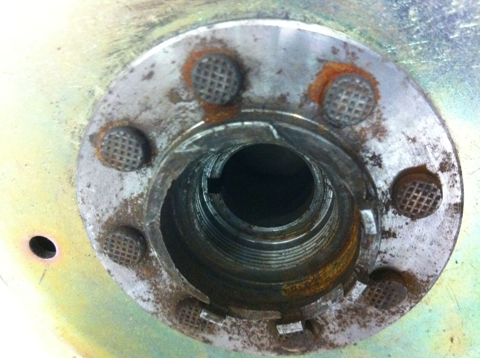

    Zweites Bild das möglicherweise beschädigte Teil. Die Zähne sind nicht mehr vorhanden. kann das die Ursache sein?
    Grüsse Sudlicht

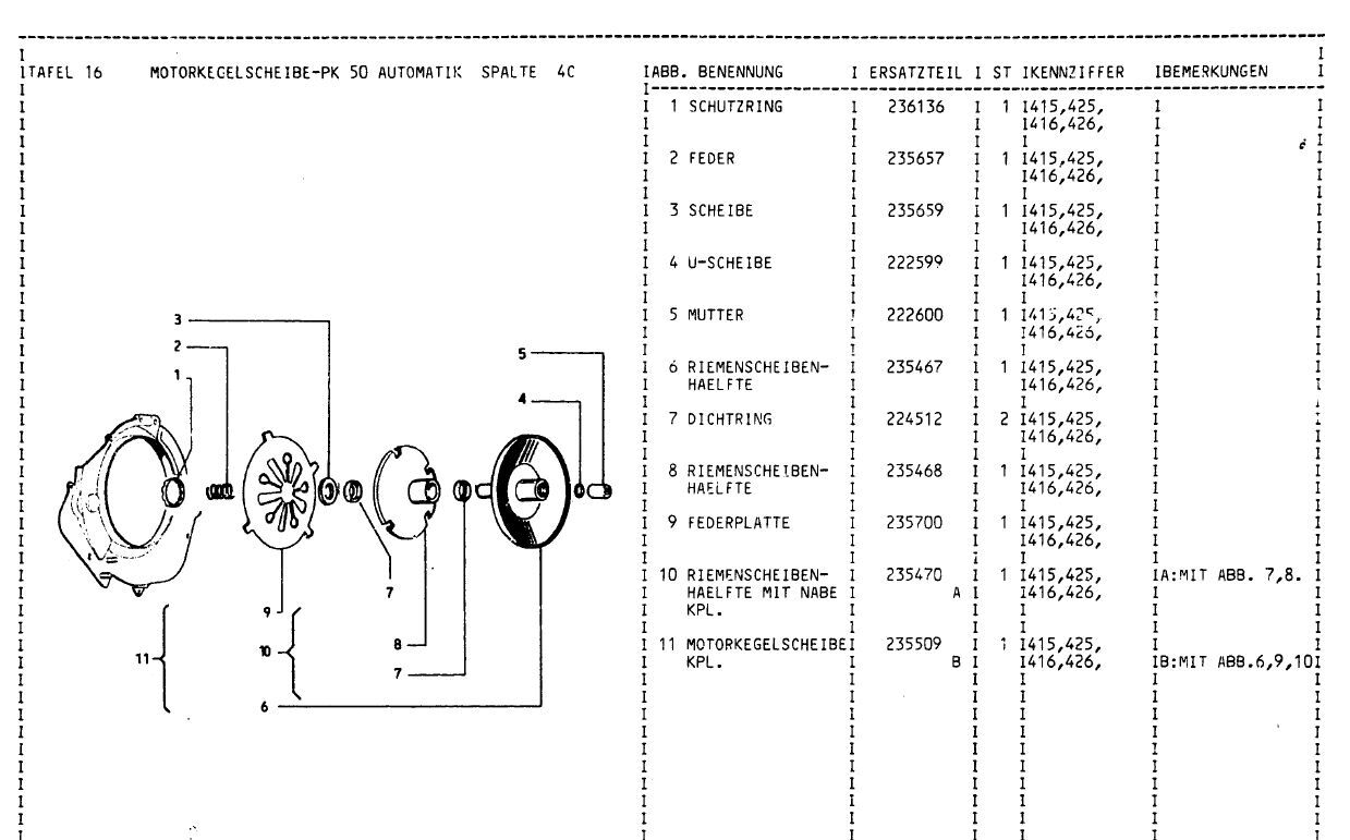

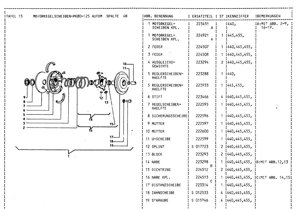

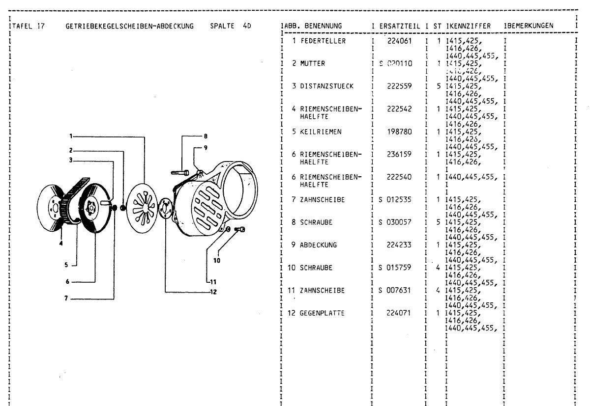

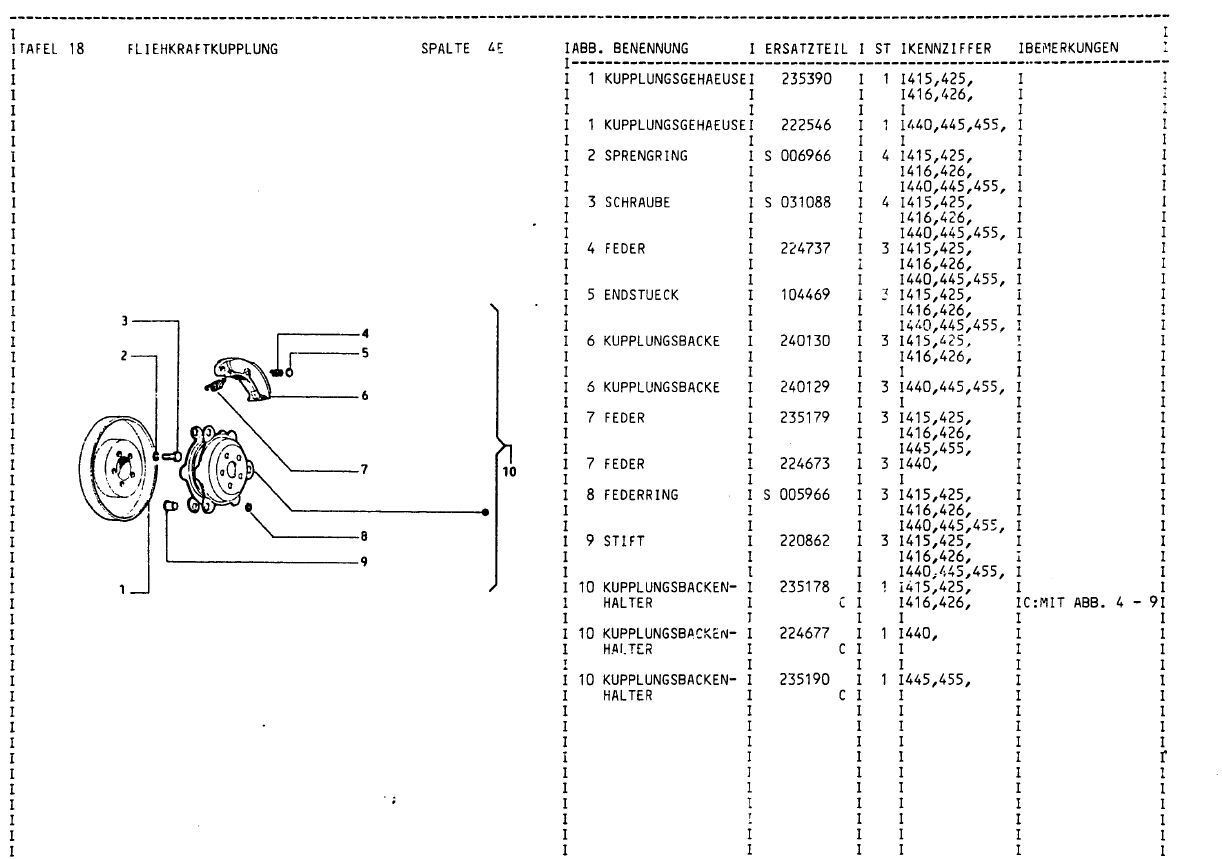

    So ich hab mal nach gesehen, unter VA51T find ich die folgenden Ersatzteilbilder. Aber irgendwie stimmt das mit deinen Teilen nicht überein. Im übrigen sind die Bilder sauschlecht. Besonders die Sachen auf Bild 1 Die Variomatik find ich bei Dir nicht.

    @Kasanova: das erste Bild, ist das nicht für eine PK80? Hab ich das auch?
    Werde im laufe des Nachmittags noch bessere Bilder reinstellen.
    Erstmal danke für die Antworten und frohe Ostern
    Grüsse Sudlicht

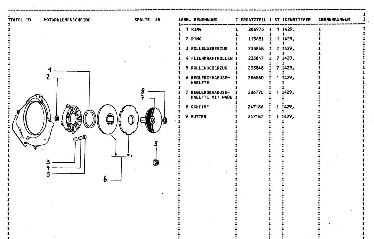

    • April 8, 2012 at 10:36

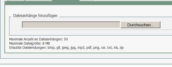

    Na ja einen Variator sollte schon sein, entweder der gezeigte oder dieser. Das Modell VA51T umfasst 50ger, 80ger und 125ger. ich kan Dir gerne die gesamte Teileliste schicken kannst denn mal durchsuchen. Ach die Größe der Anhänge, siehe unten.

    Im Moment bin ich etwas verwirrt. Die Montageanleitung passt nicht zu 100% auf meine PK, oder?

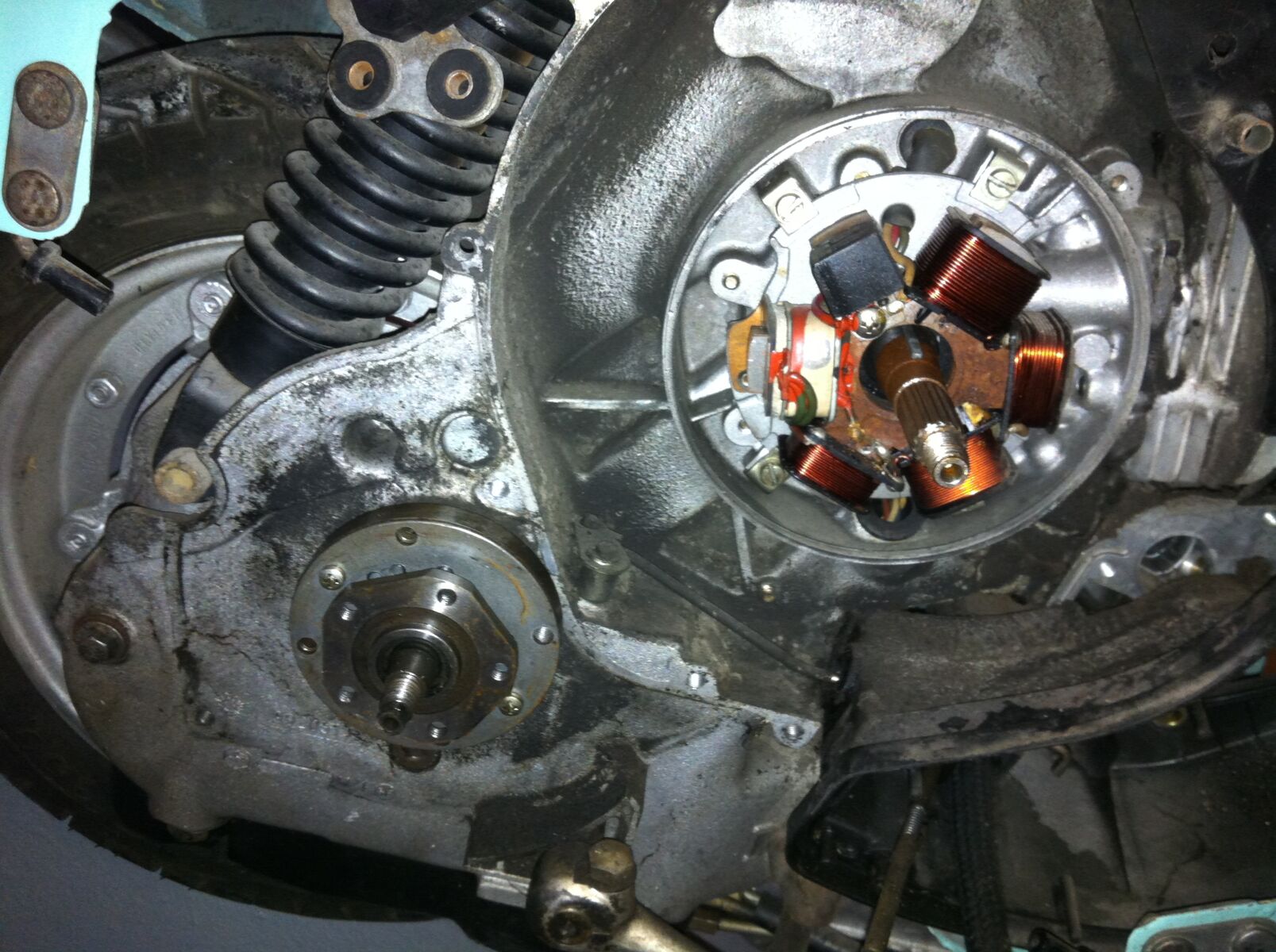

    Hier ein Bild Vom Motor:
    Und nochmal ein Bild aller Teile die ich habe. Fehlt da was?

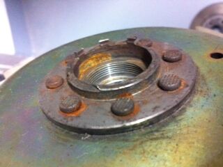

    Am Lüfterrad (siehe Bild) Sind die Zähne ausgebrochen. Welche Funktion haben diese? Muss ich das Teil auf jeden Fall ersetzen?

    ist eine pk 50s automatik, oder?
  • südlicht
    341
    60
    Waldshut
    • April 8, 2012 at 16:51
    Jup, sollte sein, eine VA51T 0001249, PK 50 s, `86 Baujahr
    Ist das nun eine Plurimatik ?? oder Variomatik?
    Kannst du was erkennen auf den Bildern?
    Grüße
    Einmal editiert, zuletzt von südlicht (April 8, 2012 at 17:01)
    1,013
    60,198
    11,657
    • April 8, 2012 at 18:11
    ist öldruckgesteuerte plurimatik, daher hast du auch keine fliehkraftgewichte. ich habe einen solchen motor selbst noch niht zerlegt, daher kann ich wenig dazu sagen, nur soviel: VIEL SPASS :)

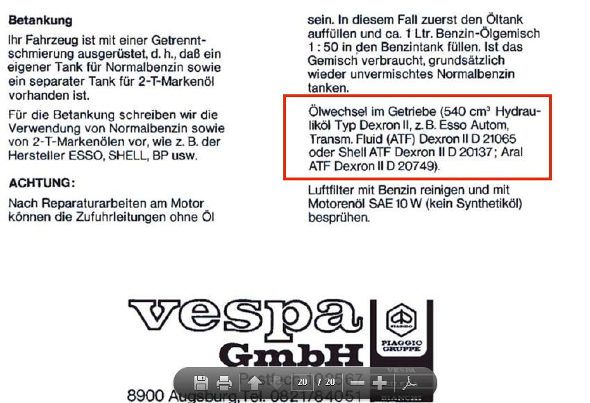

    Hallo, ich habe Dir eine Teileliste und eine Reparaturanleitung geschickt. Du wirst wohl den Motor aufmachen müssen, ist aber in der RA. beschrieben. Aber zu erst, in das Getriebe gehört Hydrauliköl einen guten halben Liter. Wenn man das Getriebeöl rein kippt klappt nix mehr.
    1,013
    60,198
    11,657
    • April 9, 2012 at 11:50
    ich meine, es sing 760 ml, ist zumindest das was ich im hinterkopf habe. dexron II heißt das zeuch.
    edizth sacht: falsch gedacht: 540 ml sagt die kristallgoogel
    • April 9, 2012 at 11:57
    Jau, deshalb hatte ich noch mal in die Rep-Anleitung geschaut. Aber der Motor würde mich schon interessieren, was die Piaggio-Leute da gebaut hatten, nur bis ans andere Enden von Deutschland wollte ich dann nicht fahren.

    Mein Lüfterrad hat eine beschädigte Stelle, wie ich oben schon gezeigt habe, ist das ausschlaggebend?
    Außerdem habe ich bei anderen Lüfterrädern gesehen, dass die einen Zahnkranz aussen herum haben. Mein Lüfterrad hat das nicht. Kann das sein? hat das mein Vorgänger vergessen das zu montieren?
