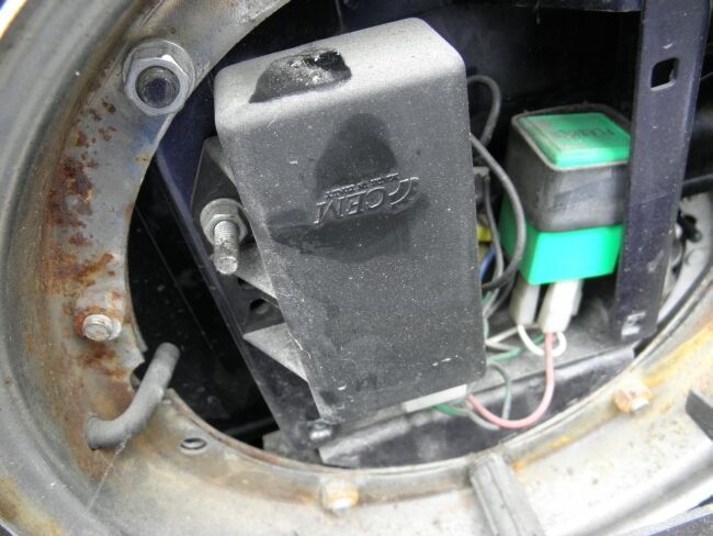

    ich bin seit heute mehr oder weniger stolzer Besitzer einer 95er PX 80, dazu mal zwei Fragen:
    1. unter der linken Haube ist ein schwarzes Plastikkästchen mit Markung von CEM (siehe Foto), was ist das ?

    das ist ein gleichrichter

    um genauer zu sein..Hupengleichrichter

    ist der Gleichrichter original oder was aus dem Zubehör ?
