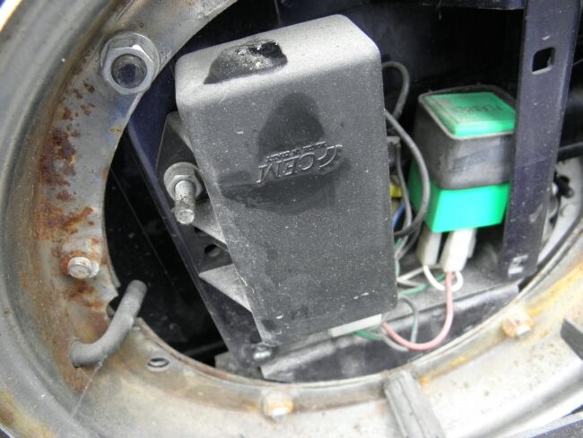

    1. unter der linken Haube ist ein schwarzes Plastikkästchen mit Markung von CEM (siehe Foto), was ist das ?

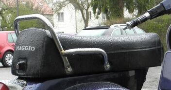

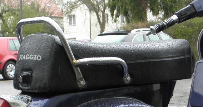

    2. welcher Sitzbankbezug von SIP passt auf die montierte Sitzbank ? (ich blick da nicht wirklich durch)

    das ist ein gleichrichter

    um genauer zu sein..Hupengleichrichter
    Sitzbankbezug sollte Lusso sein, die ganz neuen haben eine andere Sitzbank.
    Der wurde passen:

    ist der Gleichrichter original oder was aus dem Zubehör ?

    danke für den Tipp mit dem Bezug, ich hatte eigentlich was "normaleres" im Sinn ;) aber wenn Lussoenglisch passt dann passt Lussonormal ja wohl auch

    ich hab jetzt ein weiteres Problem, ich war vorhin noch kurz in der Werkstatt und hab ich mal mit dem Hobel etwas vertraut gemacht, dabei ist mir etwas passiert das mich schon an mir selber zweifel lässt:
    ich hatte den Tank draußen und dann wieder eingebaut, Sitzbank wieder angeschraubt und probeweise runtergeklappt, fiel wunderbar sind Schloss, nur: jetzt geht sie nicht zum aufklappen, ich kann auf das Schloss drücken soviel ich will, der Knopf geht rein, aber die Bank deshalb noch lange nicht hoch ?(

    Möglichkeit eins die Sitzbank aufzubekommen, ist sie erstmal aufzuschließen.
    Wenn das der Fall ist und sie immernoch nicht aufgeht, "schlage" die Bank so weit wie möglich nach hinten. Wenn sie zu weit vorne montiert ist, langt manchmal der Weg, den der Haken beim betätigen des Schlosses freigibt nicht aus, um diese zu öffnen.
    Ne weitere Möglichkeit ist einfach den Haken mit nem langen dünnen Schraubendreher zurückzudrücken.

    ok, das kann natürlich sein das ich die Bank etwas zu weit vorne angeschraubt habe, danke !
