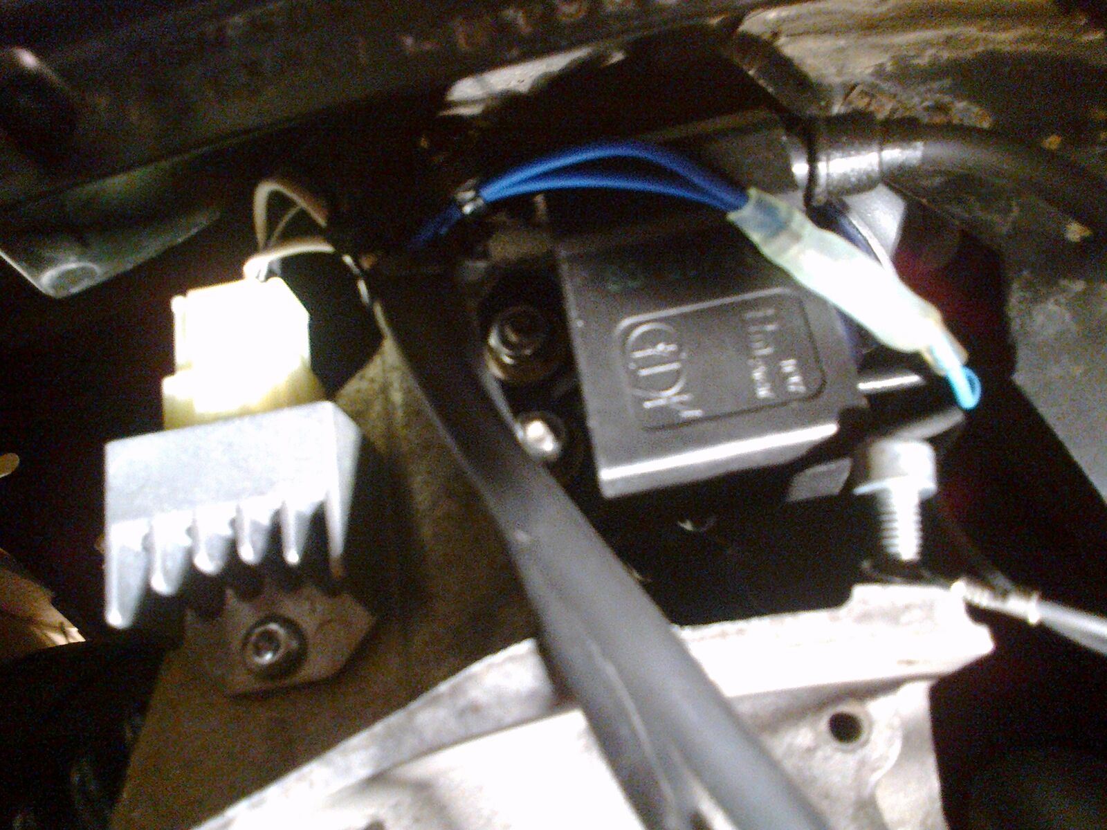

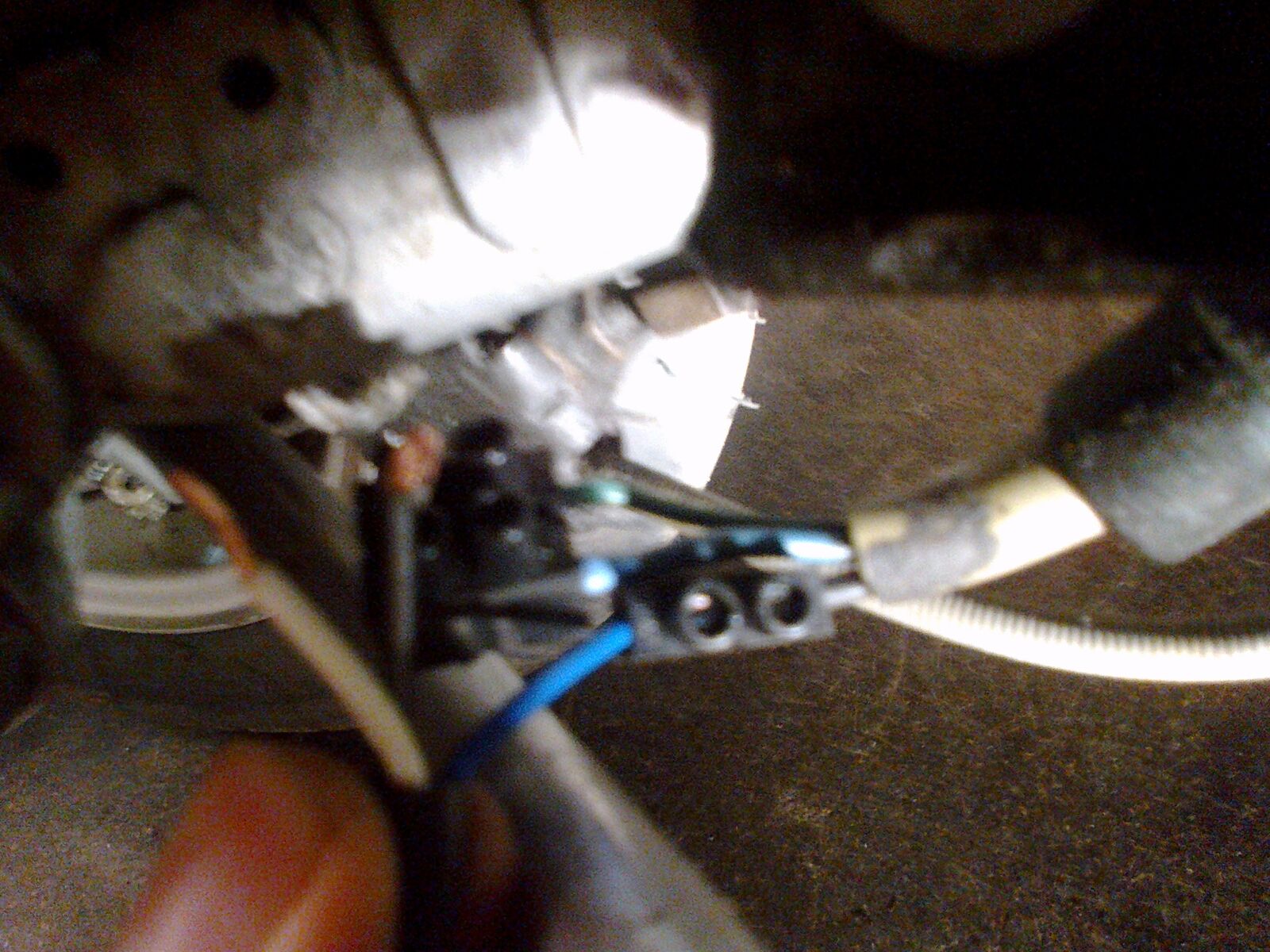

    So, heute ist endlich meine neue Polinizündung, die Analoge, für meine Vespa PK50xl2 Kat ohne Batterie gekommen.
    Ich habe die Kabel wie folgt gesteckt (Bild2 und Bild3): Blau(neu) auf Grün(alt, kleiner durchmesser); Blau(neu) auf Schwarz(alt); Blau(neu) auf Blau(alt), aber ich habe keinen Funken.
    Die erdung der CDI hatte ich zuerst wie beim original mit der CDI mit festgeschraubt, und später erst umgehängt (einzige erdung).
    Der rest ist laut Anleitung angesteckt.
    Ich hoffe ihr könnt mir helfen.
    MfG Roland :-6
    PS.: Sorry für die schlecht bildqualität, aber mein handy hat keine Makrofunktion :thumbdown:

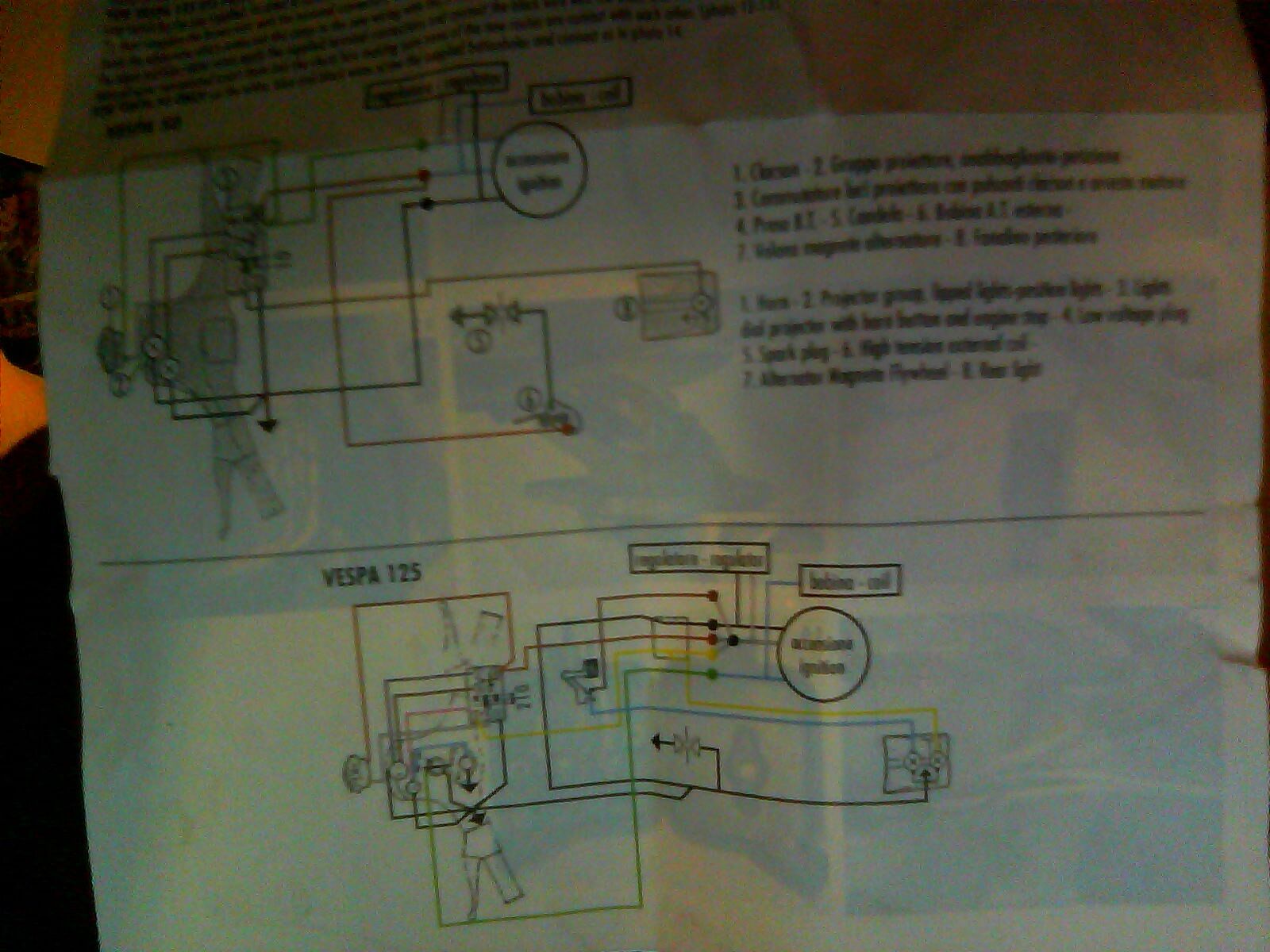

    bei der zündung ist ein schaltplan dabei, mach ein foto dessen und wir sehen weiter, ich meine gehört zu haben, dass hier im forum noch keiner eine solche zündung durchstudiert hat, wobei die zündungsteile wohl der vtronik entsprechen sollen

    • April 12, 2012 at 21:01
    Ich hoffe damit kann man was anfangen.

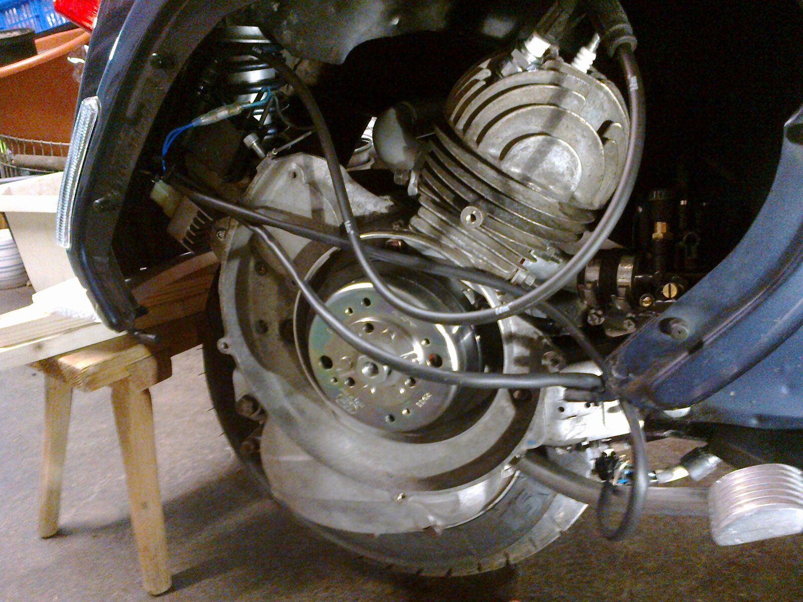

    • April 12, 2012 at 21:03
    Das Polrad sieht ja mal Oberlecker aus, wie bekommt den der Zylinder jetzt seine Kühlung ? ?(
    Wer Rechtschreibfehler findet, darf sie behalten !
    Zitat: < Walter Röhrl > "Beim Beschleunigen müssen die Tränen der Ergriffenheit waagerecht zum Ohr hinweg laufen !"
  • Ulmi
    stupidness is not a crime
    13,997
    2,792
    das fehlt nur auf dem bild, es wird geschraubt

    So, ich habe mir jetzt einen Vespatronic Schaltplan angeschaut, und die Kabel sind komplett unterschiedlich. :thumbdown:
    Bin gespannt, wie lange das wider dauert bis sich da ein Funke zeigt. :S
