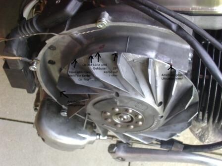

  • kmetti
    5,713
    1,111
    73728 Esslingen am Neckar, Deutschland
    Cosa 200 FL, P80X
    • April 16, 2012 at 19:06
    Hallo Pucki-69,
    kannst du mal ein Bild mit allen Markierungen hochladen die du gemacht hast. Aus deinen Beschreibungen wird man leider nicht schlau wo hier der Fehler stecken könnte.
    Gruß, Klaus

    Habe mal ein Foto eingestellt.Rein technisch denke ich habe ich jetzt wirklich alles richtig gemacht. Nur nochmal zur Info. OT stimmt perfekt! Die 19° wurden genau gemessen. Inwiefern kanns an dem von Ulmi genannten Problem mit dem Pich Up liegen? Kann der denn den Zündzeitpunkt so massiv verändern? Wenn ja, wie kompliziert ist es den zu wechseln?
