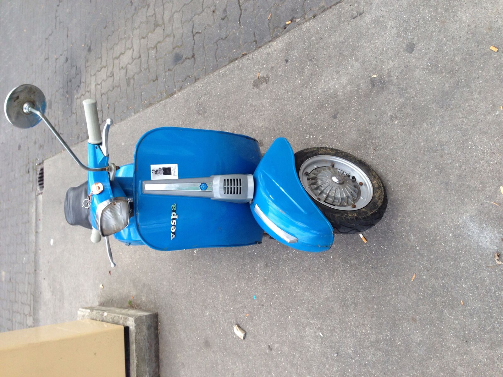

    Hi, weiß jemand welchen Lacknamen bzw Lackcode meine Vespa hat??
    weil ich brauch etwas Lack zum nachlackieren ;)
    is auf jeden fall der original lack

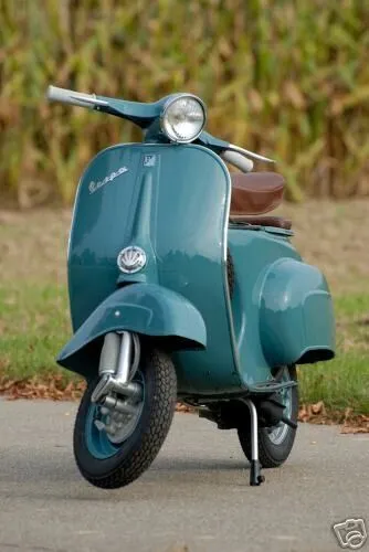

    Wenn die Profis schon mal da sind...
    Ich hab das gleiche Problem ^^
    Danke schon vorab :)

    eure roller sind in keinem falle originallacke, es ist nicht möglich euch so einen farbcode o.ä. zu nennen, ihr könnt euch mit einem anbauteil zum lacker begeben und euch eine annähernd gleiche farbe mischen lassen

    meine ist 100%ig original lackiert, so genau kann niemand lackieren

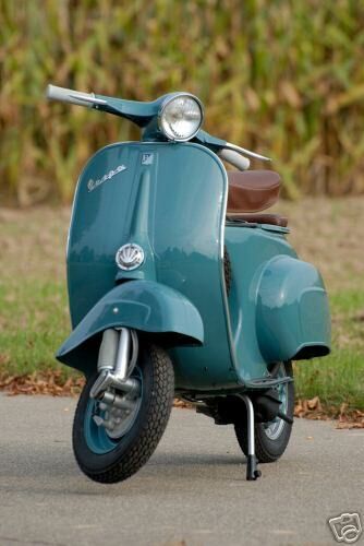

    könnte Verde 306 sein
    hast du da nicht die verneinung vergessen rally?
    :whistling:

    Verde 306... hm das hab ich auch schon gedacht, aber ich finde keine Vespa
    mit der Lackierung und die Farbtabellen weichen von der Farbe die nachher
    dabei rauskommt erheblich ab.
    Ich sollt halt vorher schon n Foto sehen bevor ich das Teil zum Lackierer geb,
    n Haufen Geld raushau und nachher nicht zufrieden bin :S

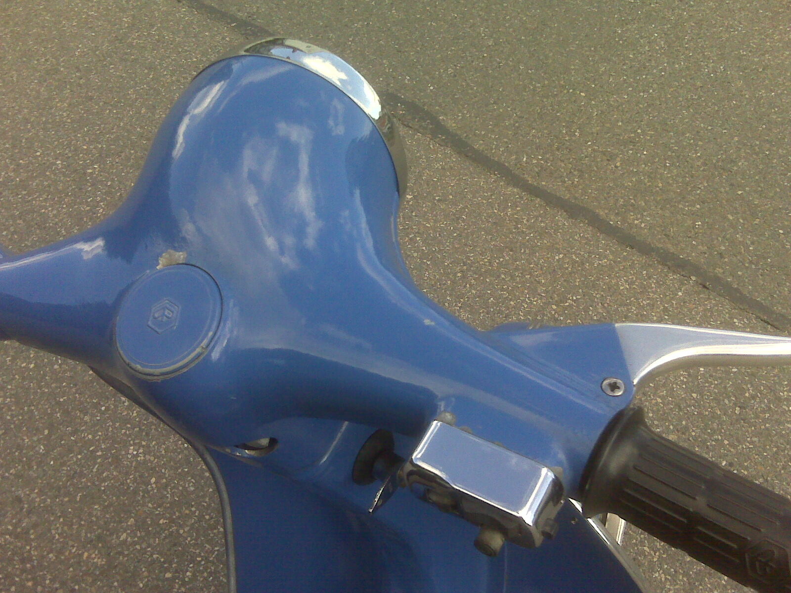

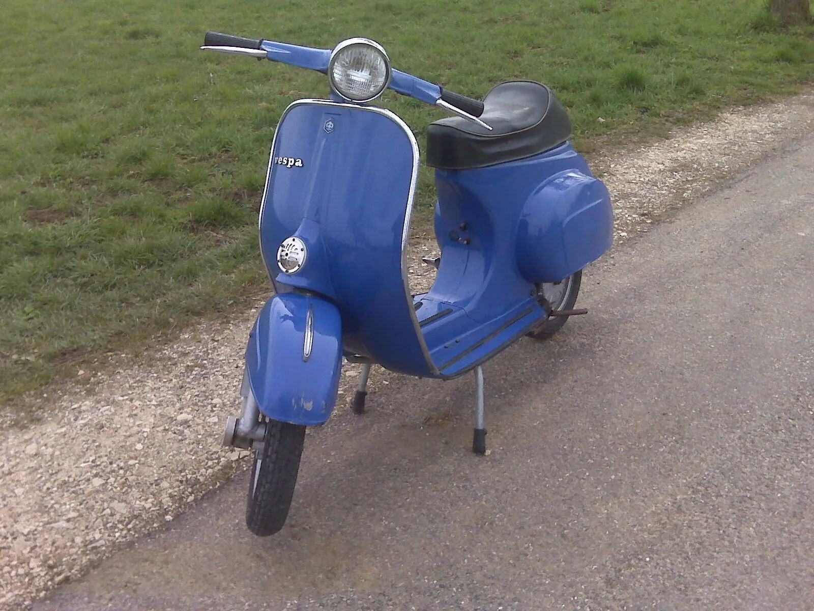

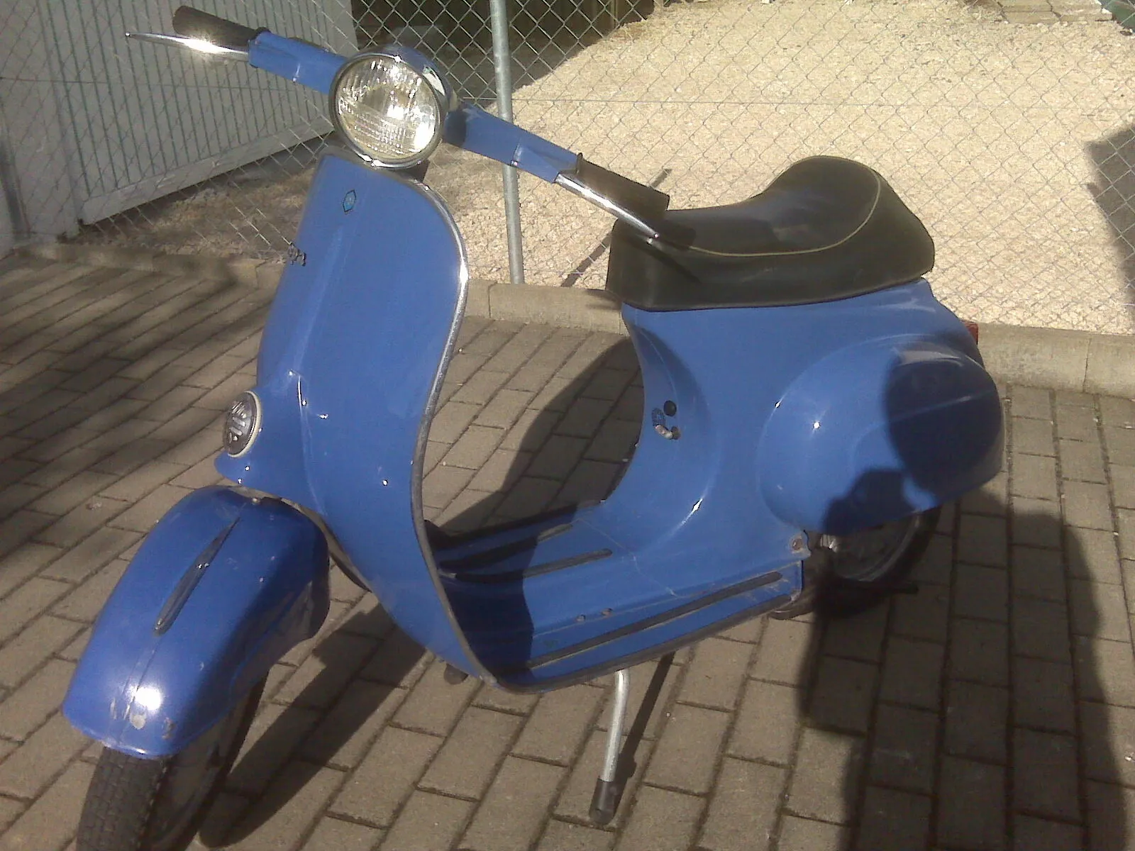

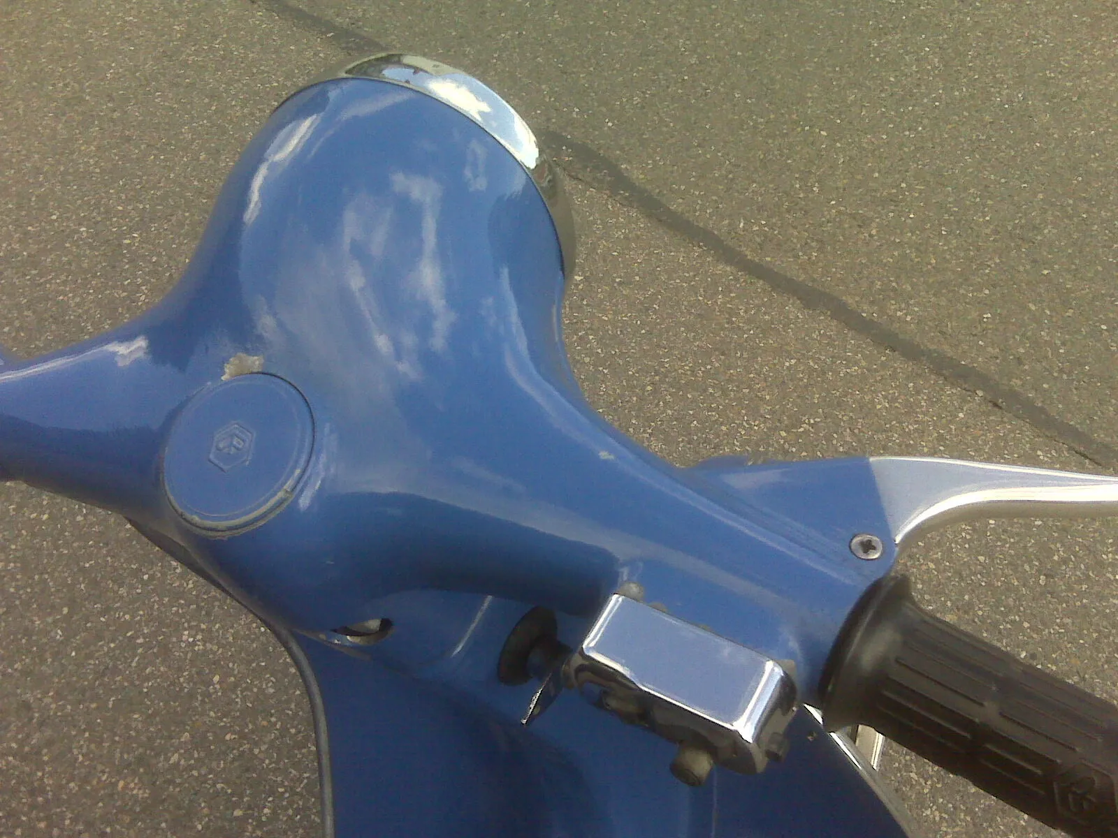

    Hallo leute, ich bin neu hier im Forum, und habe das gleiche problem.
    Meine 50n ist auch noch im originallack und möchte gern ein Paar Stellen ausbessern.
    Habe auch schon bei einem lackiershop die farbe BLU 230 anmischen (Sprühdose) lassen, aber der ist es meinen Augen nach nicht. :S
    (habe auf einer kleinen Messingplatte Probegesrüht und trocken gegen die vespa gehalten, passt nicht richtig)
    Auf dieser Seite sind ja alle originallacke aufgelistet.
    Eine weitere möglichkeit hätte ich Blu 450 gefunden.
    Wenn mir jemand helfen könnt, wäre nett.

    das ist blu 450

    Vielen Dank für die schnelle Hilfe. abend gerettet :D

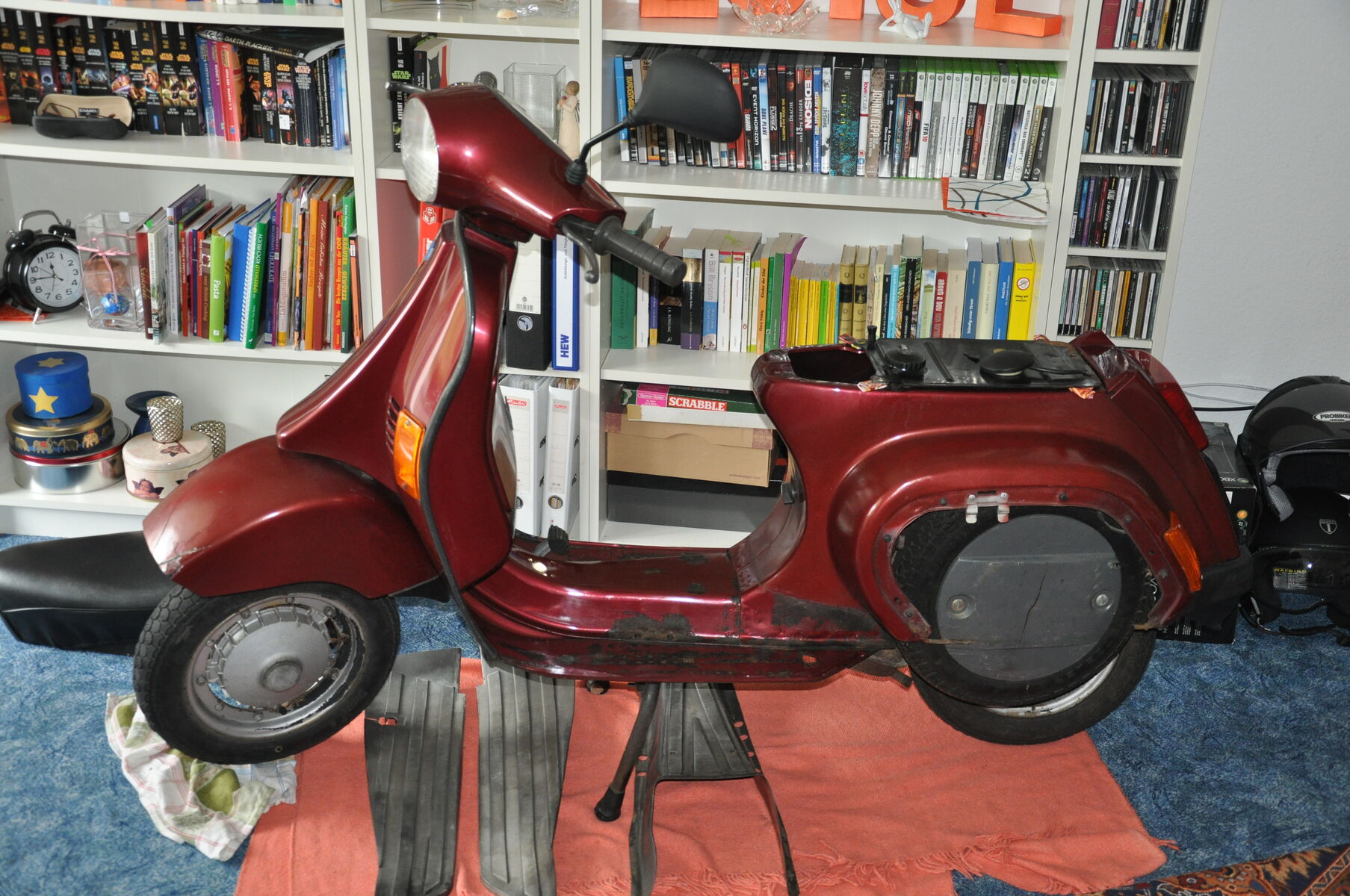

    Moin,
    habe mir eine pk50xl HP4 BJ 1994 zugelegt und möchte einige Teile neu lackieren.
    In der BE steht wo eigentlich der Farbcode stehen soll 6 mal die Null.
    Der Lack der passen könnte wäre meiner Meinung nach 835 AMARANTO ( ).
    Liege ich damit richtig oder ist das ein anderer?
    Dirk

    Hallo Bigtrader,
    Hinweise darauf, daß der Roller nachlackiert ist:
    - Felgen waren nie in Karosseriefarbe lackiert sondern silbergrau.
    - Meist hilft es den Tank auszubauen und nachzuschauen, welche Frabe darunter ist oder wie es aussieht.
    - Oft ist der Tank noch in Originalfarbe
    - Oder hinter dem Scheinwerfer ist Originalfarbe
    - Der Deckel in der Tachoöffnung war immer Plastik schwarz und nie in Ori-farbe
    - Wie ist der Unterboden? Wie sieht es im Motorraum aus.
    Welches Baujahr ist der Roller ? Sieh mal in meinem Profil, da ist ein original Piaggio Farbfächer aus den 70er Jahren.

    Dirk_75
    Das ist 861. Hab ich auch.
    (Und warum funzt das zitieren grad nicht?)

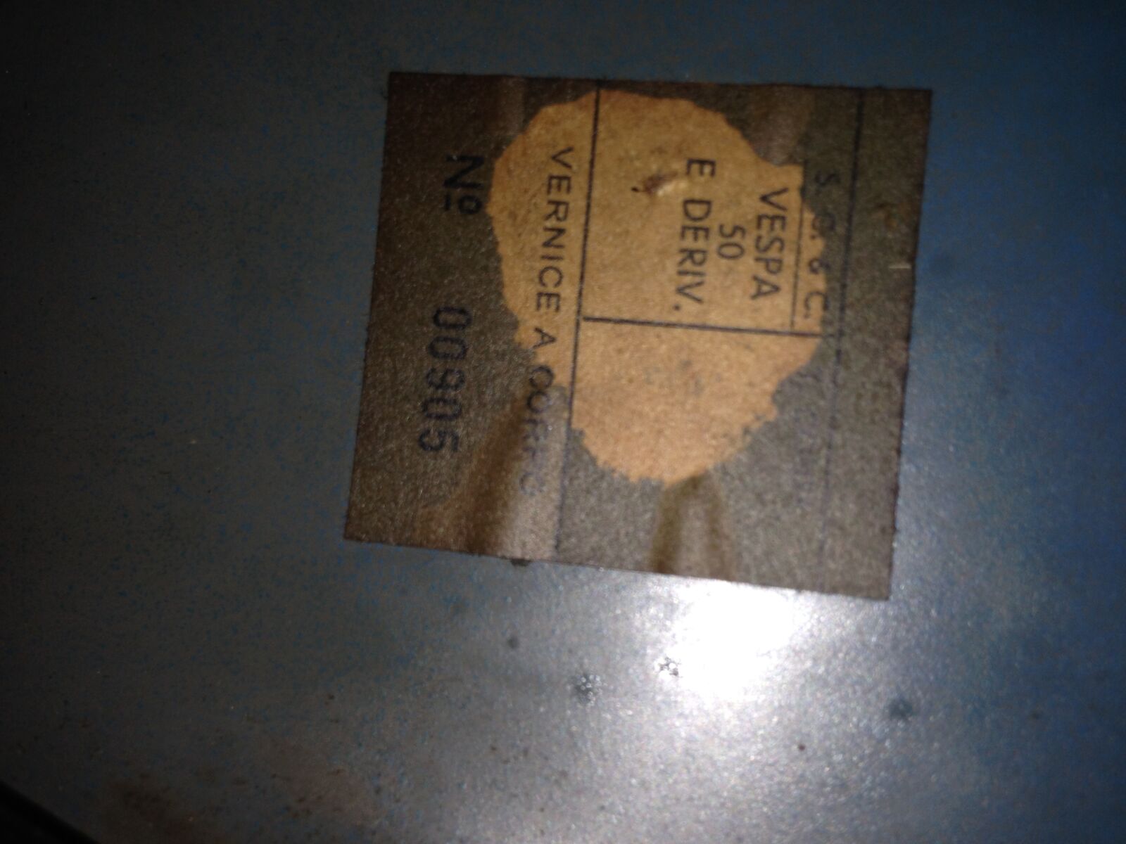

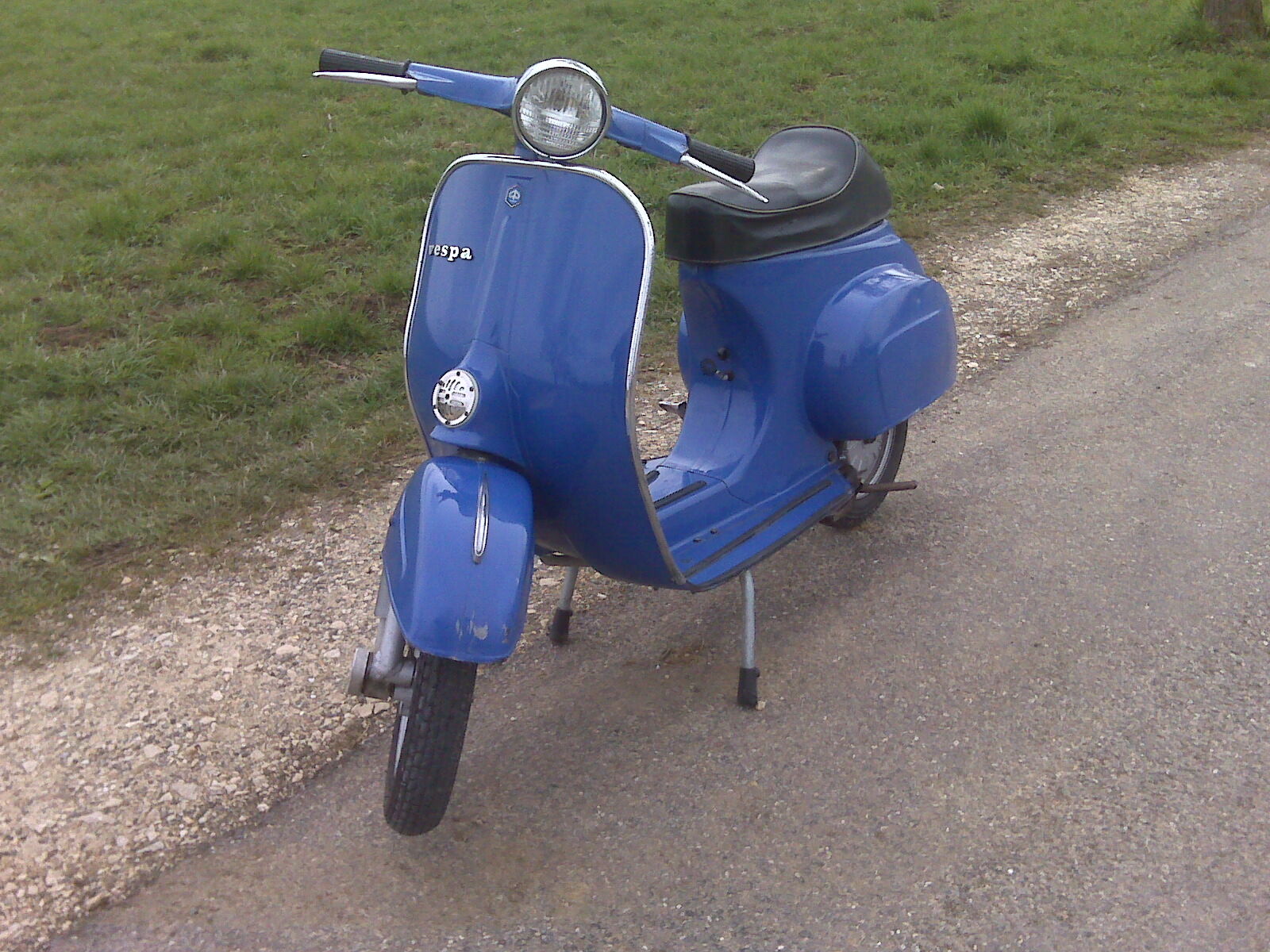

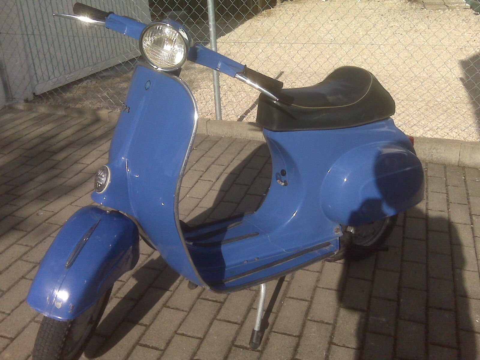

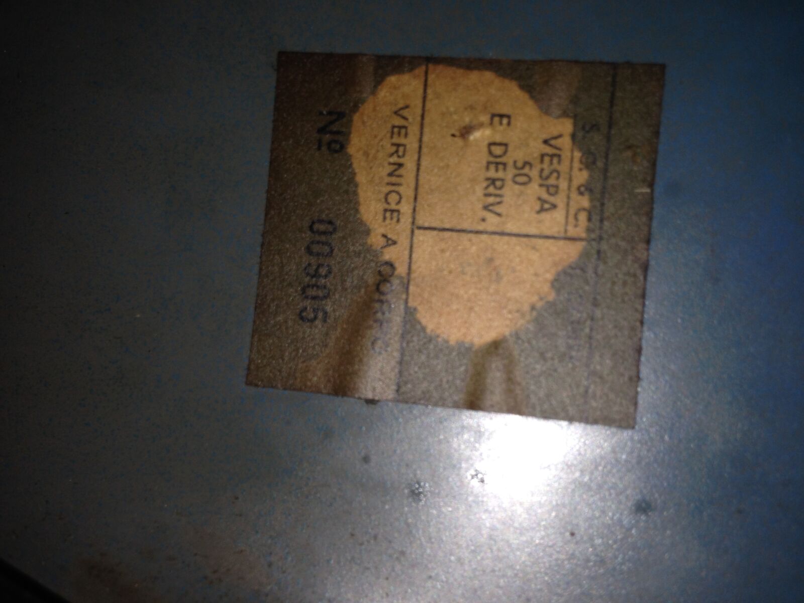

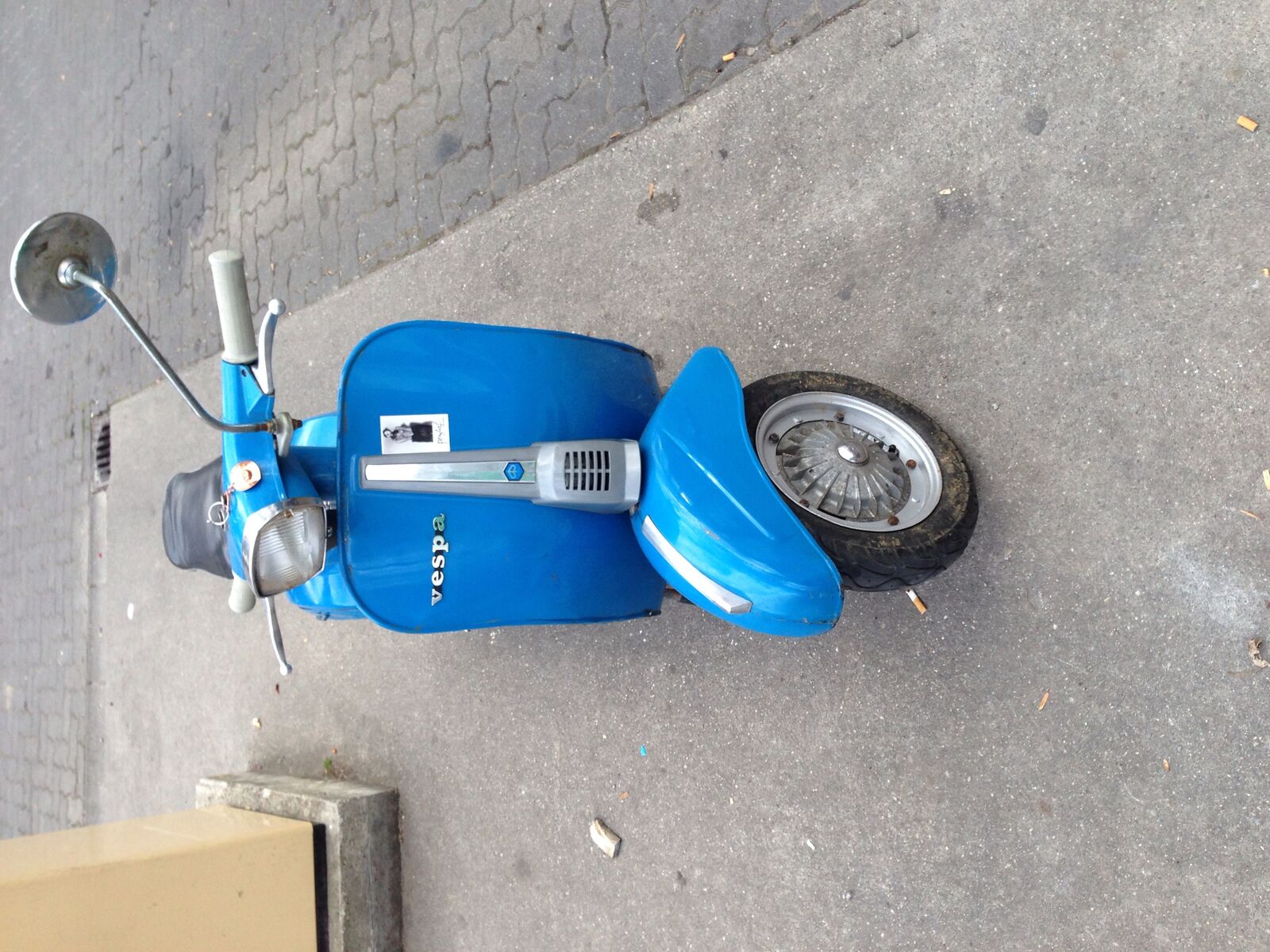

    ich würde auch gerne einige Stellen an meiner Vespa mit Originallack ausbessern....
    Ich habe das Lackschild gefunden nur hilft mir das auch nicht wirklich weiter
    Könntet ihr mir vielleicht auch den richtigen Lackton mit Nummer etc nennen?
    Danke schon mal im Voraus
    Gruß! euer Heiko

    Der Papieraufkleber enthält keine Farbnummer. Dein Roller ist chinablau, Piaggio-Farbnummer 402.
