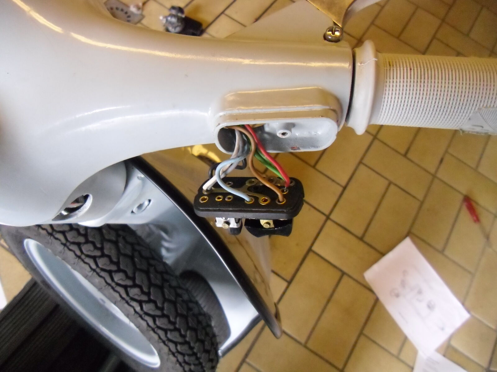

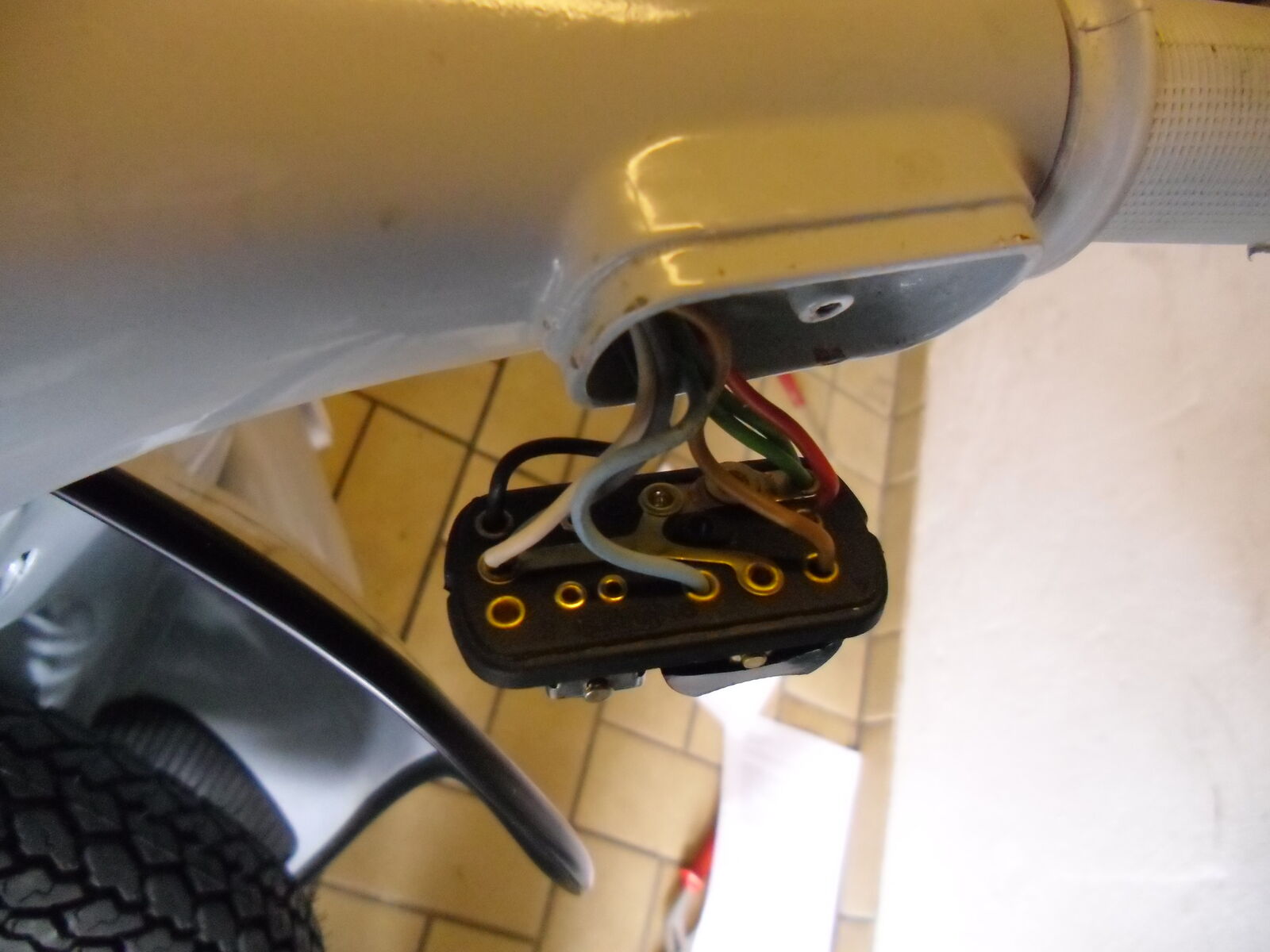

    Ich habe heute festgestellt, dass wenn ich das Kabel vom Abblendlicht von dem Schalter abklemme hat das Rücklicht die richtige Helligkeit.
    Wenn ich das Kabel wieder anklemme ist das Rücklicht ganz aus.
    Außerdem habe ich festgestellt, dass das Rücklicht nur zusammen mit dem Standlicht vorne leuchtet. Auch wenn ich die Kabel vom Standlicht und Abblendlicht vertausche leuchtet es nur zusammen mit dem Abblendlicht. Egal wie ich die Kabel anschließe.
    Bin etwas ratlos. Ich hoffe Ihr könnt mir helfen.
    2,620
    62,160
    11,832
    • May 9, 2012 at 21:48
    Hast du die Orginalkabelfarben? Mach mal ein Bild von der Verkabelung am Schalter. Hast du eine Batterie oder wie funktioniert das Standlicht?

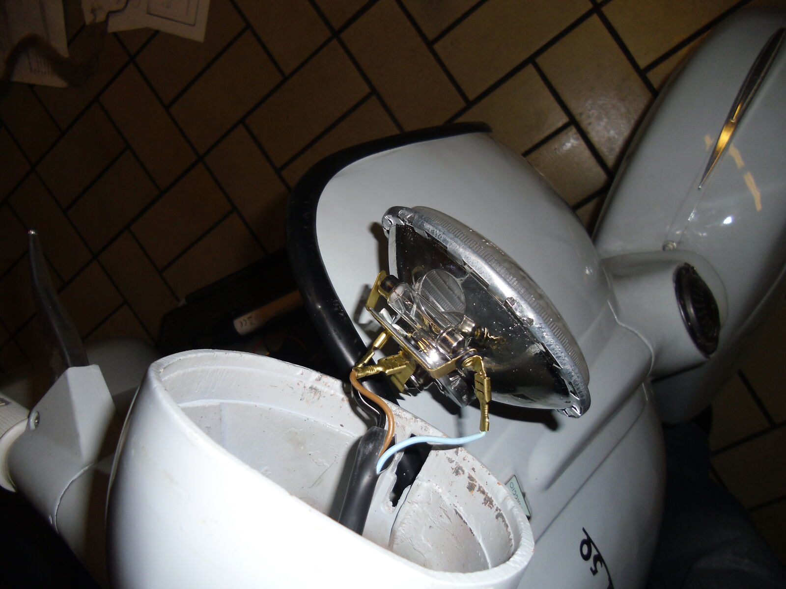

    • May 9, 2012 at 22:17
    Hier mal ein paar Bilder.
    Mit dem Standlicht meine ich die Sofite.
